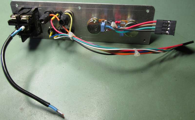

Wie immer: Es hängt von der Anwnendung ab.
Geräteintern von der Platine zum Display, den LEDs oder den Schaltern,
nutze ich die billigen China-Jumpercable "DuPont". Im Gegensatz zu
anderen Aussagen hatte ich damit noch keinen Ärger. Dass die wenig
Querschnitt haben, weiß ich einzuschätzen.
Wenn etwas mehr Strom unterwegs ist, nutze ich ebenfalls Chinesen, die
bekommt man auch mit echter Kupferseele und / oder in Silikon, nicht
mehr ganz so billig.
Nach extern könnte man auf DIN-Stecker oder Mini-DIN (PS/2) gucken.
