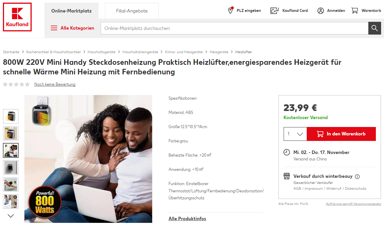

von Michael B. (laberkopp)
Albert K. schrieb:
> Ich hoffe es kann mir hier jemand das richtige Bauteil finden,
https://www.kaufland.de/product/445471298/
Billiger und langlebiger als jedes 800W Netzteil.
Dein 12V Heizlüfter wird für's Auto gedacht gewesen sein.

von Mathias (Gast)
Ha ha: "energiesparendes Heizgerät"
So eine Bezeichnung sollte für Ohmsche Widerstände mit Lüfter verboten
sein.

von Udo S. (urschmitt)
Besser wahrscheinlich. Langlebiger? Wofür brauchts für sowas eine
Digatalanzeige? Und warum Voodoo mit angeblich Energiesparend und
Handyanbindung.
Dann eher sowas:
https://www.kaufland.de/product/443559135/
1000 und 2000 W. Sieht aus wie der Lüfter den wir uns für 19 Euro im
Urlaub in Frankreich nach einem Kälteeinbruch für die unbeheizte
Ferienwohnung gekauft hatten.
Der hat keine Elektronik sondern nur ein Bimetallthermostat und sogar
einen Ausschaltkontakt falls das Teil umfällt.
Und es gibt ihn unter versch. Markennamen noch günstiger.

Politsch total korrekte Werbung für unsere Breitengrade! Energiespar
(Heizlüfter)...
> (Heizlüfter)...
also. doch nix für uns... schade eigentlich
> (Heizlüfter)...
Scheint ganz schön zu rußen, das Ding...
