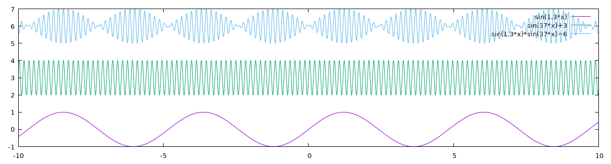

Werden zwei Signale (Frequenzen) miteinander Multipliziert, erhält man
eine AM ohne Träger. Siehe plot1.png (unten auf "0" f1=1.3, darüber mit
Offset "3" f2=37 und oben mit Offset "6" f1×f2.
gnuplot> plot sin(1.3×x), sin(37×x)+3, sin(1.3×x)×sin(37×x)+6

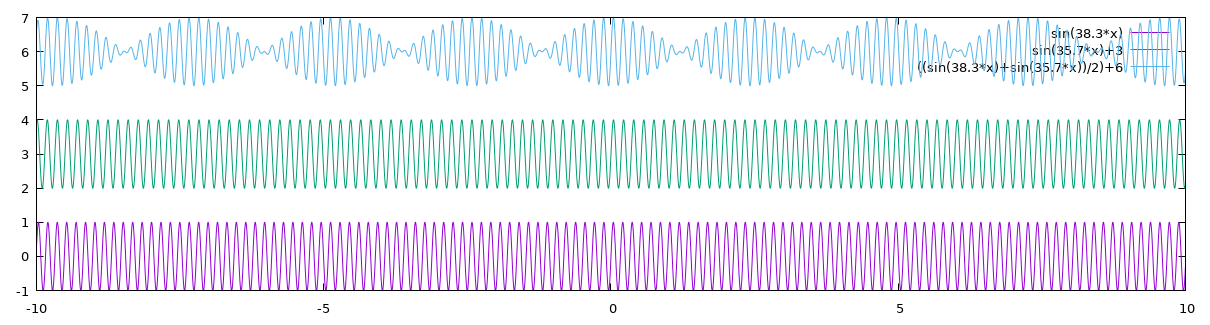

Die Mischprodukte sollten demnach sein 37+1.3 und 37-1.3 - also 38.3 und
35.7
Wenn ich beide addiere, sollte also das selbe herauskommen, wie oben.
gnuplot> plot sin(38.3×x), sin(35.7×x)+3,
((sin(38.3×x)+sin(35.7×x))/2)+6

Ohh doch.
> Eine Gilbertzelle z.B. ist linear.
NEIN !
Auch ein idealer (=fehlerfreier) Analogmultiplizierer
ist KEIN lineares System im Sinne der Systemtheorie!
(Zumindest gilt das bezüglich der Signale an verschiedenen
Eingängen.)
Verzerrungen, bei denen neue Harmonische entstehen, heißen
nicht ohne Grund nichtlineare Verzerrungen.
Theoretisches Argument: An linearen Systemen gilt der
Überlagerungssatz f(a+b) = f(a)+f(b).
Überlege Dir zum Vergleich, was beim Analogmultiplizierer
(im Zeitbereich) in folgenden drei Fällen passiert:
E1 = 0V, E2 = 1V, A=?
E1 = 1V, E2 = 0V, A=?
E1 = 1V, E2 = 1V, A=?

Nein. Du liegst falsch.
> Siehe die drei Beispiele oben.
Nein. Deine Beispiele sind falsch.
Nicht alles, was irgendeine Proportionalität zeigt, ist
linear im Sinne der Systemtheorie.

Du hast Recht, ich muss meine Aussagen hier korrigieren.
Die Summe der Eingangsspannungen kann natürlich nie dem Produkt
derselben entsprechen.
Von daher hat man natürlich auch eine (gewollte) Verzerrung der Signale.
Selbst bei völliger ... "Fehlerfreiheit" hast Du es genannt. Die
jeweilige Proportionalität der Eingänge zum Ausgang ist das, was ich
fälschlicherweise mit Linearität bezeichnet habe.
