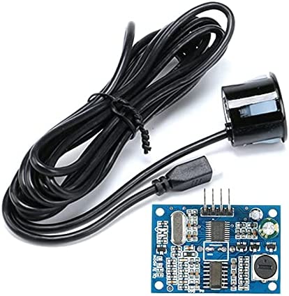

Ich verwende für einen Versuchsaufbau 3 Sensoren des Typs AJ-SR04M.
Bisher dachte ich, die verwendeten Wandler sind polaritäts-unabhängig,
musste nun  erschrocken das Gegenteil feststellen. Ich verwende nicht
das Original-Kabel zw. Elektronik und Sensor und habe nicht auf die
Polaritäten in den Steckern geachtet.
In der einen Polung ("falsch") funktionierts zwar prinzipiell auch, aber
die Messwerte schwanken extrem (Beispiel: 50,50,28,50,45,50,50,27,50,48
In der anderen Polung ("richtig") verbessert sich das Verhältnis von
richtig zu falsch um mind. den Faktor 100. Nicht, dass da nicht auch hin
und wieder mal ein Ausreißer auftaucht (den man mit Mittelwertbildung
wegbügeln kann), aber doch nur noch extrem selten.
Wie das Problem nun zu beheben ist, ist kar. Mich interessiert der
technischen Hintergrund. Welche Art von Wandler sind da eigentlich
verbaut?
Elektrodynamische sicher nicht, denen wäre das egal ... oder?
Der recht feste "Plastikdeckel" vorne drauf sieht nicht so aus, als ob
er leicht schwingen würde und erfordert sicher ordentlich Bums ...
> verbaut?
Auch da kommt es drauf an, auf welche Flanke die Empfangselektronik
triggert.
