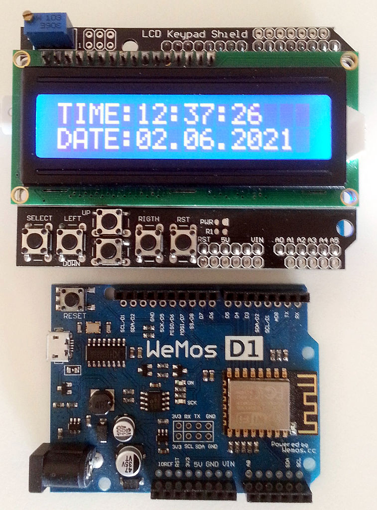

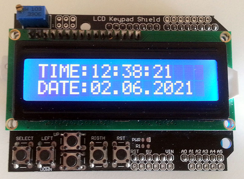

von Guido L. (guidol1970)
Ich hatte auch mal- vor ueber einem Jahr - mit einem ESP8266
und einem fertigem LCD eine NTP-Clock gebaut:
https://lehwalder.wordpress.com/2021/06/02/solderless-esp8266-ntp-lcd-clock/
