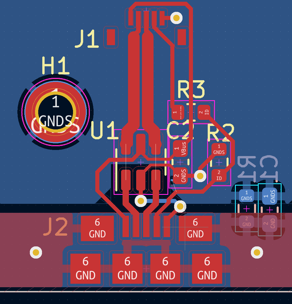

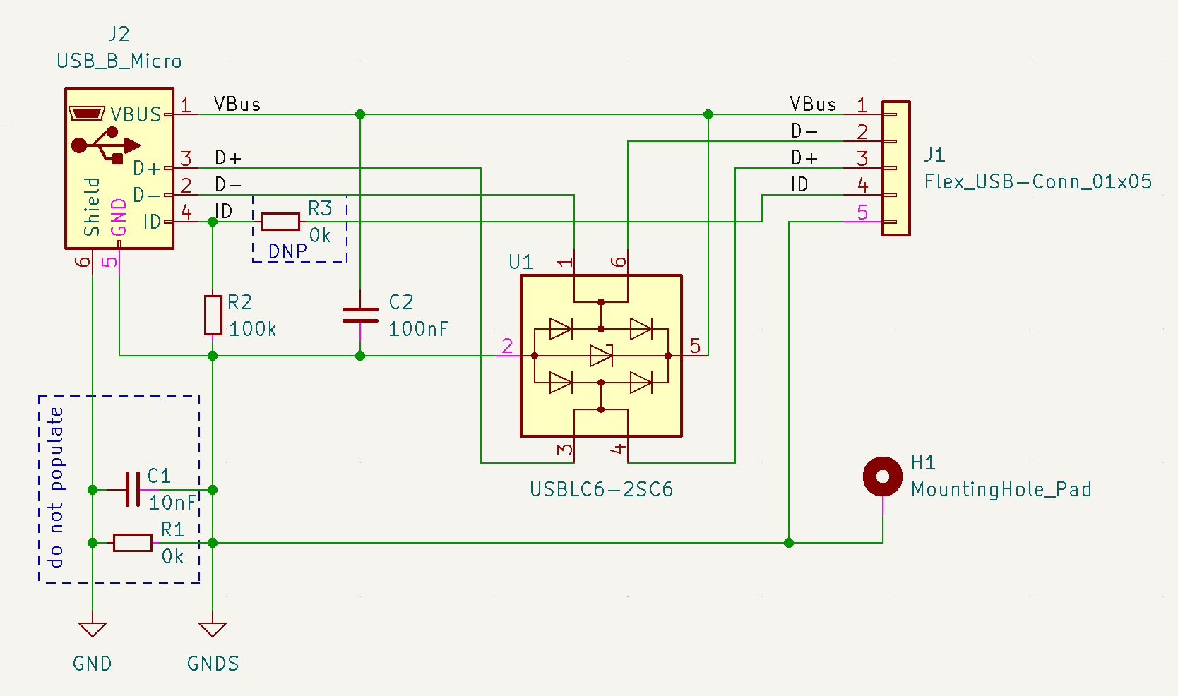

Ich arbeite an einer Adapterplatine die vornehmlich USB2.0 von der
externen Buchse auf die interne Flex-Leitung (5 Adern) eines
Kameramoduls führt. Um das Kabel gegen ein versehentliches Abziehen zu
sichern, muss dieses wie im Industriekamerabereich üblich, verschraubt
werden. Ich habe Bildschirmfotos von Schema, Board und 3D Board in einer
Version für USB2 Micro-B angehängt.
( Einschub: Im Bereich der USB-Industriekameras sind inzwischen USB 3.0
micro-B mit Verschraubung sehr verbreitet und Kabel sind als Zubehör
leicht verfügbar. Für USB2 find ich jedoch keine Kabel mit
Verschraubung, andere USB-Stecker sind auch kaum verbreitet.
(Ein Bild eines Kabels mit verschraubbarem Stecker gibt es hier zu
sehen:  https://www.get-cameras.com/3-meter-USB3.0-cable ).
Hier in diesem Beitrag möchte ich die Diskussion gerne explizit rund um
die Nutzung der USB 3 Buchse für ein USB 2 Gerät halten. Das Ziel ist es
einfach die am Markt gut verfügbaren Kabel einsetzen zu können.
Überlegungen dazu:
Auf der Hostseite kann das Kabel entweder in eine USB-A 2.0 oder 3.0
(3.1, 3.2... ) USB-Buchse eingesteckt werden. Auf der Geräteseite will
ich nur die 4 Adern (D+/D-, GND, VBus) nutzen. Was mache ich mit den
restlichen Signalpaaren des USB3 Kabels?
-> Auf GND legen? Kann ein USB3 Host damit umgehen und fällt dieser dann
auf USB2 zurück?
-> Offen lassen? Sorgt der USB Host Controller dann dafür dass die
ungenutzten Signalpaare über ein Pull-Down Widerstand geerdet werden?
Wie sieht es dann hinsichtlich kabelgebundener Störstrahlung (EMV... )
aus.
Ich freue mich auf eure Gedanken, Erfahrung und Hinweise auf hilfreiche
Dokumentation dazu.

Aber was ggf. noch wichtiger ist.. Dein 100k von ID zu GND ist zu hoch..
Diverse Prozessoren legen da eine Spannung kurz an und schauen dann nach
X ms wieder nach wie weit die Spannung gesunken ist.. Wenn das zu wenig
ist wird es nicht als Host erkannt.
Daher besser die 100k mit 0 Ohm bestücken oder direkt mit GND hart
verbinden...
