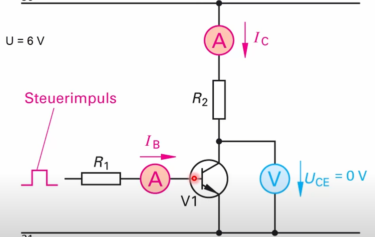

ich habe gerade begonnen, mich mit dem Transistor zu beschäftigen,
dachte auch, das Teil schon relativ gut zu verstehen, bis mir folgendes
gezeigt wurde, siehe Beispielschaltung im Anhang.
Es geht hier darum, wie die Strom und Spannungsverhältnisse aussehen,
wenn ein Steuerimpuls an der Basis angelegt wird (sprich in der Zeit, in
der der Highpegel des Impulses an der Basis liegt). Lt Videobeschreibung
schaltet der Transistor in dem Fall durch, ok. Aber kann mir jemand
erklären, warum die Spannung Uce in diesem Fall null ist? Die Ube von ca
0,6V ist doch auch im durchgeschalteten zustand vorhanden oder nicht?
Ich habe damit irgendwie ein Verständnisproblem, ist Uce hier wirklich
Null?
Bitte um Aufklärung, danke!

Franz16 schrieb:
> ist Uce hier wirklich Null?

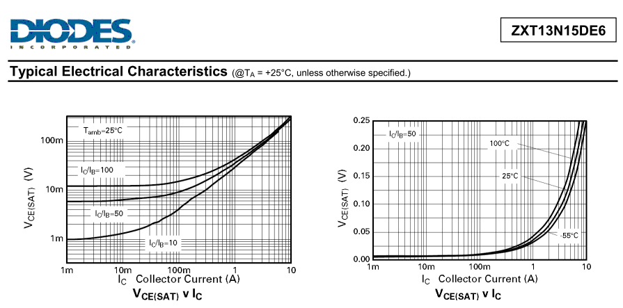

Annähernd. Konkret ist es die Ucesat im Bereich um 200mV (je nach
Transistor und Basisstrom).
> Die Ube von ca 0,6V ist doch auch im durchgeschalteten zustand vorhanden
> oder nicht?
Ja, aber die CE-Strecke geht eben nicht über die Basis, auch wenn das in
vereinfachten Darstellungen so wie eine CBE-Strecke aussieht.
>> oder nicht?
Ahhh, dann ist es klar - das ist genau das, was mir gefehlt hat.
Vielen Dank!
