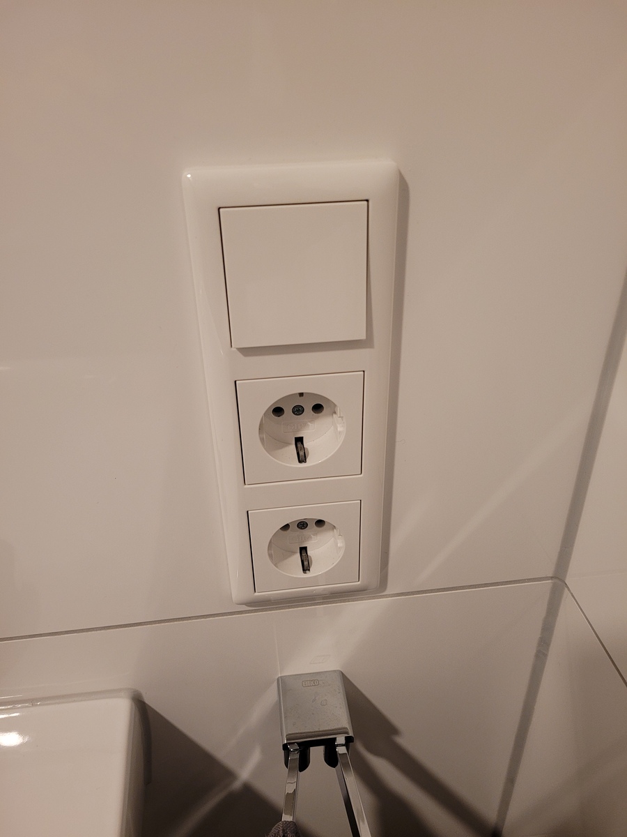

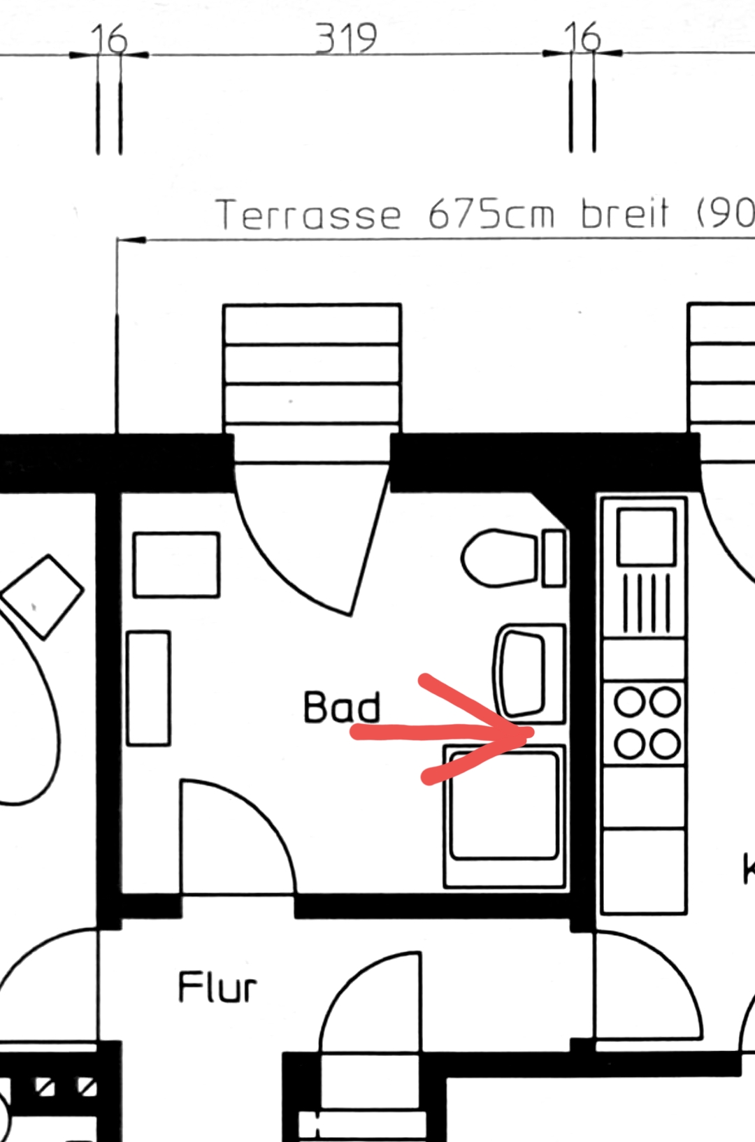

Hallo, Lichtschalter befindet sich am ende des Badezimmers ist für die
Led Spiegelschrank Beleuchtung, möchte aber das er automatisch bei
betreten des Bades angeht, mithilfe eines Bewegungsmelders
habe keine ahnung von elektronik usw

wenn es eine abgehängte Decke gibt, dann funktioniert der auch gut in
der Mitte des Raumes. Die Schaltkontakte kann man parallel zum Schalter
verbinden, aber der BWM braucht auch N.
Wenn das Licht bei einer Sitzung nicht ausgehen soll dann braucht es
schon einen guten empfindlichen PWM, und wenn die Dusche eine Tür hat am
Besten noch einen HF-BWM.
Gast #7231647
Finde heraus, wer der Hersteller deiner Steckdosen / Schalterkombination
ist - dürfte in der Steckdose stehen, kann ich nicht so richtig auf dem
Foto erkennen, vielleicht GIRA?
Dann schaue Dich auf der Herstellerseite um, was dieser an Bewegungs- /
Präsensmelder für Unterputzmontage und passend zu deinem installierten
Programm so anbietet... such Dir einen passenden aus und beauftrage
einen Elektriker, der den Schalter durch den gewüschten Bewegungs- /
Präsensmelder austauscht. Da in der Steckdose ein "N" vorhanden sein
dürfte, sollte das von der technischen Seite aus ohne Probleme gehen.

Vielleicht wäre auch sowas interessant :
https://www.pearl.de/a-NC5389-3101.shtml
Deine Installation scheint ja 220 V zu sein. Ist nur die Frage,
ob das in deine 3er Installation paßt. Die Außenblende braucht man
dann ja auch nicht, weil die schon bei deinem 3er-System da ist.
Die Maße stehen beim oben verlinkten Artikel ja dabei.
Wäre halt nicht viel Arbeit. Das kann man evtl. selber machen
oder halt ein Elektriker.
