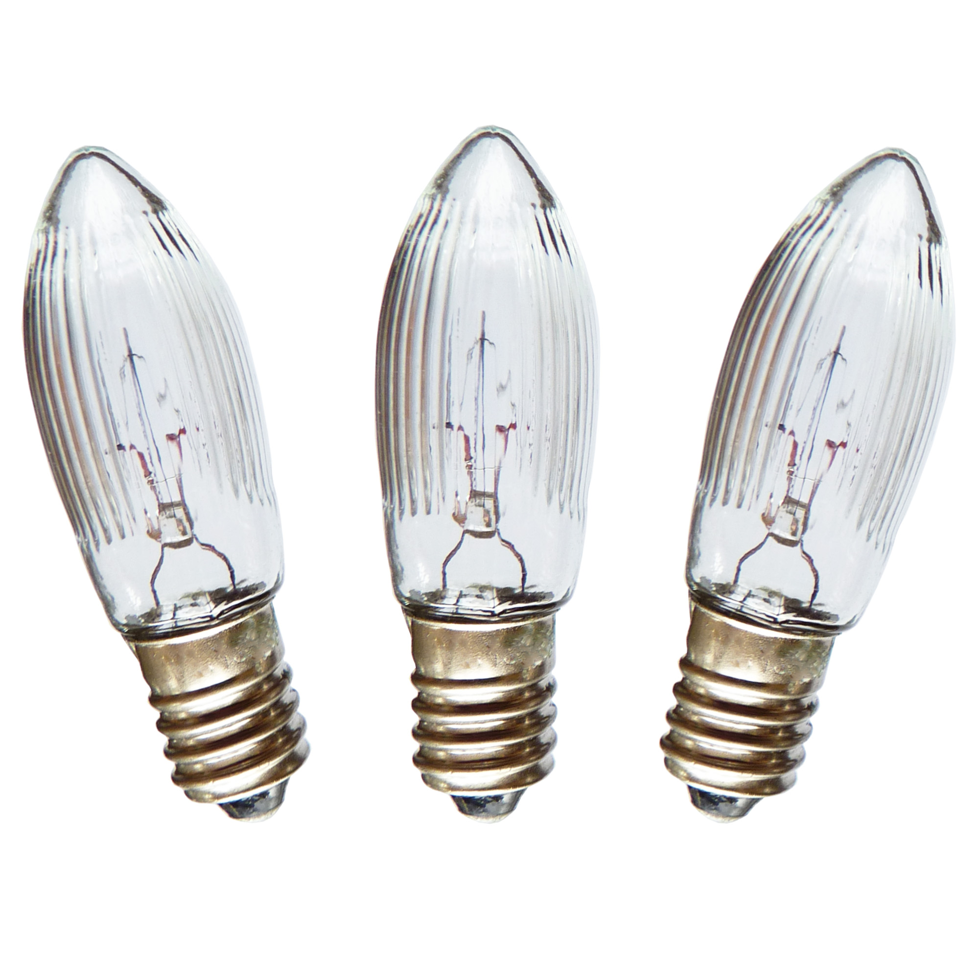

Hallo Leute,
ich habe aus alten Zeiten noch verschiedene Lichterbögen mit den
typischen E10-Kerzenlampen. Die würde ich gern durch LEDs ersetzen.
Allerdings sehen nackte LEDs in diesen Bögen scheusslich aus,
Deshalb würde ich gern den Glaskolben der alten Glühlampen abtren-
nen, ohne diesen dabei zu zerstören. Dann kann ich diesen Kolben
über die LEDs stülpen und habe dann ein ähnliche Aussehen, wie bei
den alten Glühlampen.
Also, wie trenne ich diesen Glaskolben ab, sodas ich von unten eine
normale 5mm-LED reinstecken kann? Übliches Heimwerker-Werkzeug habe
ich. Ob der E10-Sockel dabei erhalten wird, oder nicht ist mir dabei
relativ egal.

Wenn es dir nur ums Glas geht: Nimm einen Bindfaden, tränke den in
Spiritus, wickele eine Windung um den Übergang zwischen Glas und Sockel.
Zünde den Bindfaden an und warte bis der Spiritus verbrannt ist.
Dann kannst du das Glas wie bei einer Ampulle vom Sockel brechen.
Gibt meist einen klaren, sauberen Bruch.

Noch ein Hinweis: Solltest du mal auf diese Art ein größeres Gefäß
zerlegen, z.B. einen Flaschenboden abtrennen wollen, dann genügt es nach
Abbrennen der Schnur, muß noch heiß sein, die Flasche in Kaltwasser zu
tauchen, da fällt das Teil ganz von alleine ab.

pegelwendler schrieb:
> Dremel mit Diamanttrennscheibe. Das Glas ist hauchdünn, das sollte
> selbst ein Dremel oder ein Proxxon oder ähnliches Gerät schaffen.
Dies ist die einfachste Variante.
Habe ich selbst mit ähnlichen Birnchen schon zig-mal erfolgreich
gemacht.
Diese Trennscheiben haben so 20mm Durchmesser und sind hauchdünn.
