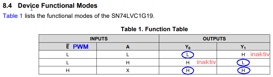

Peter D. schrieb:
> SN74LVC1G19DCKRG4
Falsche Polarität des Ausgangssignals am inaktiven Ausgang.
Gast #7232003
Peter D. schrieb:
> SN74LVC1G19DCKRG4
Wie Lothar schon schrieb: da ist der Ausgang -wenn deaktiviert- High;
und das geht nicht.
Aber das brachte mich auf die Idee nochmal zu suchen - wahrscheinlich
war ich gestern Nacht schon zu müde. Es gibt den 74LVC1G18GV, der passt.
Ich danke allen Hilfsbereiten!
Rolf
