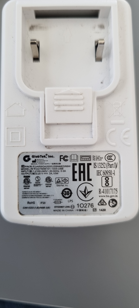

Das angehängte Netzteil im Foto hat kein Zeichen für
Sicherheitstransformator, aber maximal 5V output.

Zumindest das SKII Symbol findet sich (direkt am Gehäuse), außerdem ist
vermutlich zumindest das Schirmblech der USB-Buchse ein von außen
berührbares Metallteil; damit muß der Trafo wohl doppelte bzw.
verstärkte Isolierung aufweisen, also PELV.
Na ja, aber der Normalbetriebsfall ist hier eher weniger von Bedeutung,
wichtig ist, daß auch bei einem einfachen Fehler noch sichergestellt
ist, daß an der USB-Buchse keine gefährliche Spannung anliegt; dazu
dient ja die doppelte Isolierung der SKII.
