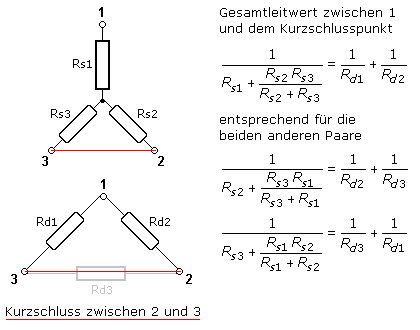

Die Umrechnung von Dreieck- auf Sternschaltung ist soweit klar, aber
umgekehrt verstehe ich es nicht so ganz.
Möchte man die Leitwerte einer Sternschaltung in die äquivalenten
Leitwerte der Dreieckschaltung umwandeln, finde ich dazu immer wieder
das Bild, dass zwei Klemmen kurzgeschlossen werden. Mir leuchtet aber
einfach nicht ein, warum man diesen Kurzschluss macht bzw. machen darf
oder vielleicht auch machen muss. Was ist der physikalische Hintergrund?

Jeder Stern/Dreieck verträgt es, wenn man zwei der Klemmen verbindet.
Und auch bei verbundenen Klemmen muss sich der Stern wie das äquivalente
Dreieck verhalten. Die Verbindung ist einfach ein Denkhilfe zum
Aufstellen der Transformationsgleichungen.
