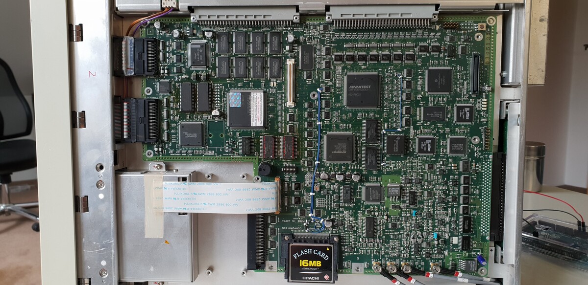

Ich habe hier einen Advantest R3273 Spectrum Analyzer. Bei dem mir noch
ein Passwort fehlt, um die CAL Daten komfortabel ein und auszulesen.
Vielleicht kann jemand helfen?
Der Analyzer hat eine Motorola 68540 CPU verbaut, auf dem das Versatile
Real-Time Executive (VRTX32) RTOS von Ready Systems läuft.
Der Kernel befindet sich wohl auf einem 29F400 Flash. Und die
Ausführbaren Dateien auf einer CF-Karte. Ich habe beides ausgelesen.
(R3273_Firmware.zip)
Es gibt 3 versteckte menüs.
Wenn man Shift, Format, 882323, Hz eingibt, wird ein teil der MAINTE.X
datei "getriggert". Da kann man Power On counter,... zurücksetzen.
Wenn man Shift, Window, 882323, Hz eingibt, wird der Rest der "MAINTE.X"
getriggert. Hier kann man fast alle Kalibrierungswerte einstellen. Das
ist schon sehr viel Wert.
Das Passwort 882323 hat man per zufall herausgefunden. (Ist dasselbe wie
beim R3131). Ich konnte dieses Password nirgendwo in der Firmware als
ASCII String finden.
Es gibt noch ein drittes menü, den "Debug Mode". Ich denke, der wird
über die Shift, Transient Tasten getriggert (hier wird auch ein Passwort
abgefragt). Leider funktioniert das bekannte Passwort hier nicht.
Der Debug Mode befindet sich in der "GZX\DFM\DFM.X" datei. Siehe ASCII
Strings, in der "Debug_Mode.txt".
Hat vielleicht jemand einen ansatz, wie man das Passwort herausbekommen
könnte?
ASCII Strings finden kann ich noch. Aber beim Disassemblieren hörts bei
mir auf. :)
Über den Debug Mode könnte man die CAL Daten, als csv Dateien
abspeichern. Ausserdem hat man zugriff auf den gesamten Speicherbereich.
Das wäre sehr Hilfreich für alle besitzer dieses analyzers, und
vielleicht auch anderen Advantest geräten.

Sorry...die CPU ist eine "MC68340".

Ich habe nur mal auf die Schnelle in die Firmware geschaut. Es gibt
in dem vermutlich für "Maintenance" zuständigen Teil drei mal eine
Prüfung auf die Zahl "882323" in drei unterschiedlichen Funktionen.
Unter der Annahme dass diese Funktionen für die drei verstecken Menüs
zuständig sind sollte eigenlich das Passwort für alle drei identisch
sein.
Ich würde daher erstmal davon ausgehen dass eventuell die Tastensequenz
für den Aufruf des "Debug Mode" nicht stimmt.

> Wie gesagt, die 882323 müsste in der MAINTE.X vorkommen.
Dort sind die oben erwähnten Abfrage auf eine Zahl, als Code ist
das jeweils "cmpi.l #882323,(a0)".

Ich habe mir mal selber die MAINTE.X im online disassembler
https://onlinedisassembler.com/odaweb/
angeschaut, und habe tatsächlich die 3 stellen mit 882323 gefunden.
Habe dasselbe mit der dfm.x und tbc.x gemacht, und überall die cmpi.l's
rausgesucht. Und mir die vielversprechendsten nummern rausgesucht. (40
Stück).
Bin leider noch nicht fündig geworden.
