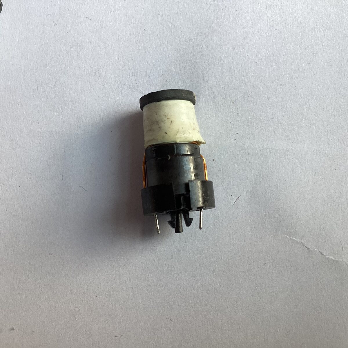

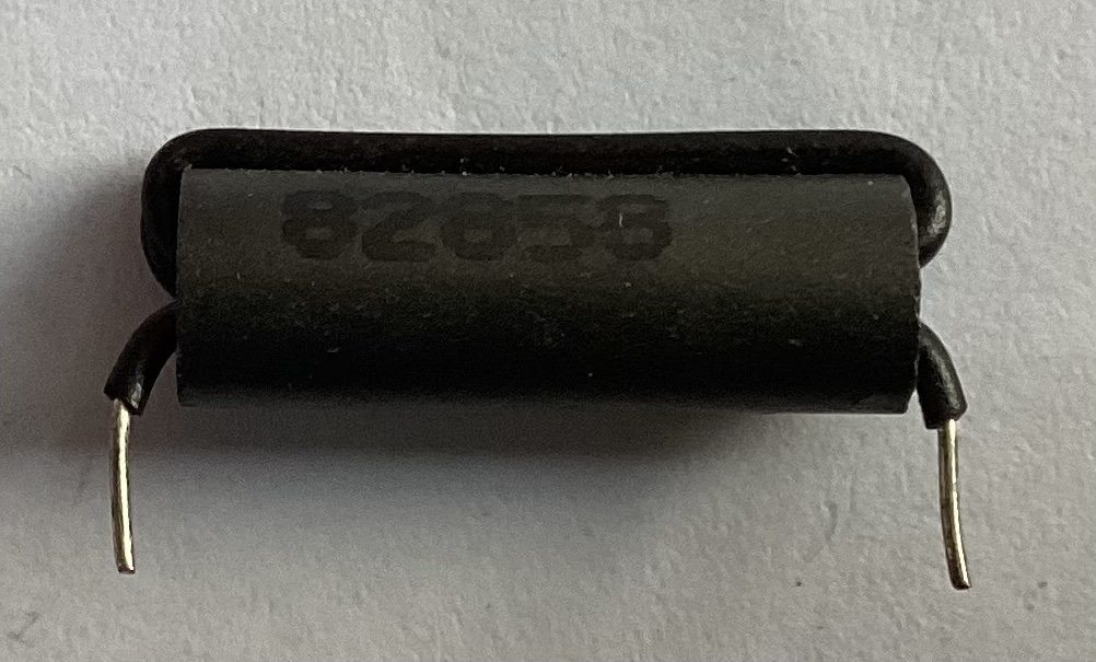

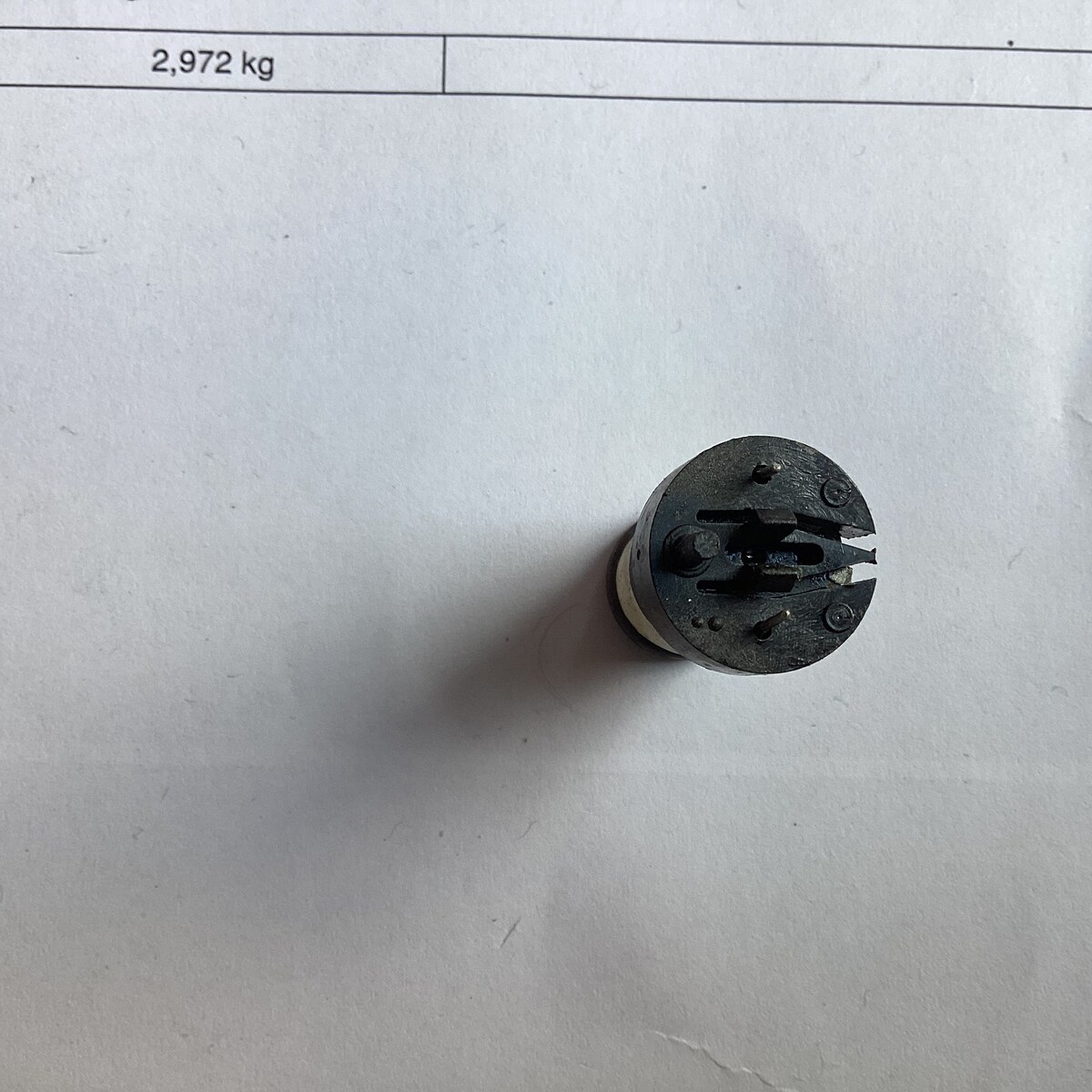

Hat jemand eine Idee was das für Bauteile sein könnte?
Das Weiße ist magnetisch und irgendeine Spule, bei dem schwarzen dünnen
habe ich keine Idee. Ein Metallstück mit Loch, wodurch ein Kabel zweimal
gewickelt ist, um die beiden Pins zu verbinden.
Das braune Bauteil, könnte das ein Spannungswandler oder Transistor
sein?

Michael B. schrieb:
> vormagnetisierte Spule
> Ferritdrossel
> Übertrager mit unbekannten Daten

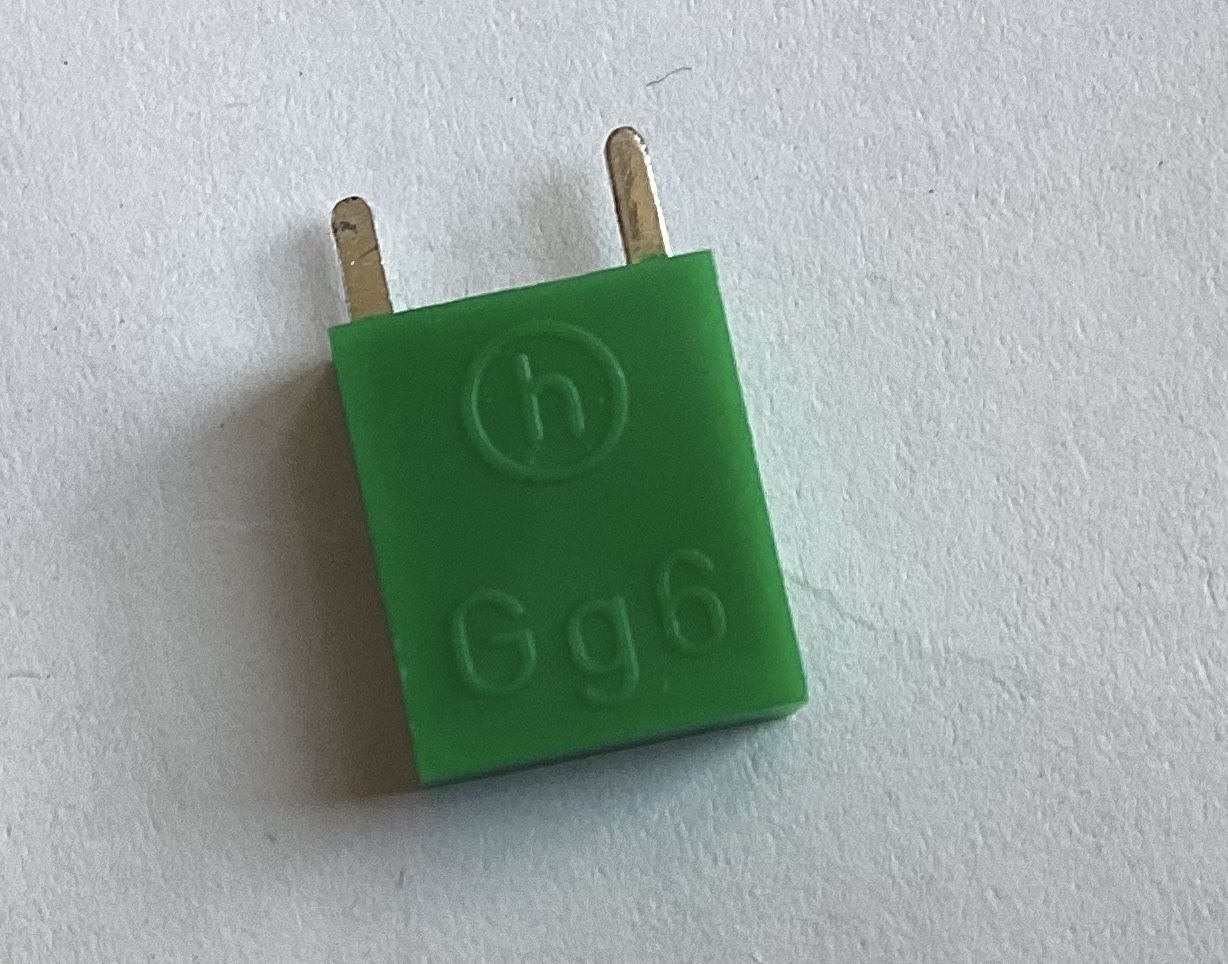

Ich habe noch ein Bauteil gefunden, welches ich nicht genau
identifizieren kann (keine Sorge, ist vermutlich das letzte), es ist
grün und zweibeinig (s. Anhang). Ein Transistor oder Relais kann es
nicht sein. Ein Kondensator vermutlich auch nicht, da nirgendwo
ersichtlich ist wie das Bauteil gepolt ist. Aus der Aufschrift werde ich
auch nicht schlau, wenn ich danach suche werden mir nur Teile aus dem
KFZ Bereich angezeigt. Die Bildersuche hilft leider auch nicht.
#7232496
Das grüne Teil könnte aus einem alten Fernsprecher sein.
"Gehörschutzgleichrichter" heißt das glaub ich. Zwei antiparallele
Dioden sind da drin. Die kommen parallel zum Ohrhörer, damit Oppa keinen
Herzstillstand kriegte, wenn Rüpel Scherzanrufe mit Trillerpfeiffe
tätigten.
Das erste Foto sieht mir etwas nach Spule für ein Dipmeter aus.

Danke, dass ihr euch alle die Mühe gemacht habt mir zu helfen.
Die Bauteile stammen übrigens aus dem Pollin Sortiment 800081 (Sort.
Bauelemente 1kg).
Jetzt ist dank eurer Hilfe alles einsortiert und ich überlege wofür ich
die Bauteile als nächstes verwende.
