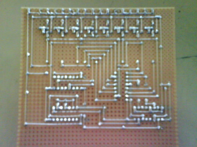

Normalerweise lötet man Drähte auf die Platine und fixiert sie nur an
den enden und zwischendurch auf jedem 10. Lötauge.
Man kann die Platine einfach lose ins Gehäuse legen und mit einem Stück
Schaumstoff fixieren.

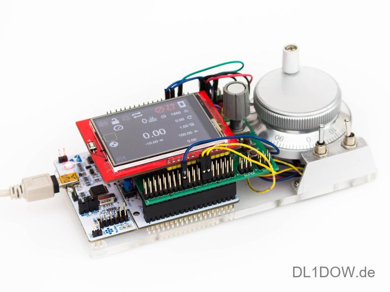

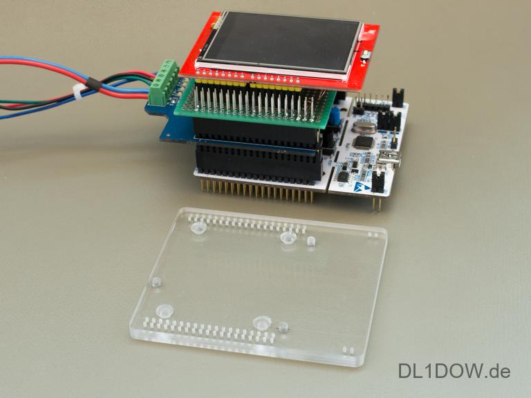

Ich habe mal das untere Pinbild in Plexiglas gebohrt. Das lies sich dann
sehr gut im Gehäuse befestigen, war relativ robust und hat auch nackt
auf dem Schreibtisch eine gute Figur gemacht.
Als Schablone habe ich einfach eine Lochraster-Platine genutzt. Im
zweiten Bild ist es dann CNC-gebohrt und ausgefräst, weil ich merkte,
dass ich davon mehr haben will. Mittlerweile hat das jede meiner
Nucleos.
Ja, das macht deutlich mehr Sinn als meine Bratwürste. Vielen Dank!
Das sieht schon ziemlich professionell aus. Mit Plexiglas habe ich
früher abseits der Elektronik gebastelt und es lies sich tatsächlich
relativ leicht verarbeiten. Vielen Dank!
