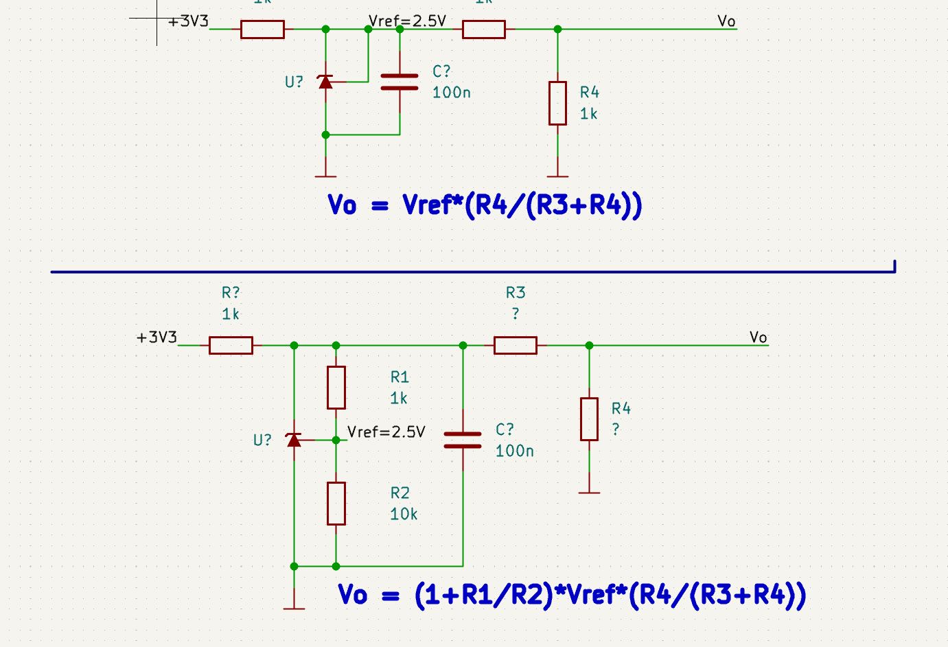

Hey,
ich benötige eine Referenzsspannung kleiner als 2.5V .. z.b. 1.5V
Bei den Angehängten Bild frage ich mich welche Schaltung besser geeignet
wäre. Die unter Wird sicher Funktionieren, bei der oberen benötige ich
weniger Bauteile aber sicher bin ich mir nicht.

Dein R3/R4 erhöht die Ausgangsimpedanz und bringt mit der
Widerstandstoleranz Fehler rein, wie auch R1,R2.
blaue tüte schrieb:
> 1.5V
Da gibt es viele, MCP1710-1.5, oder eben einstellbare 1.25V Referenzen
wie die genannte TLV431, GM432, TS3431, AZ431L, AP432, LMV431,
ZR431L,...
Ja ich verstehe, wegen der Ausgangsimpedanz/Störeinfluss von außen wäre
dann Schaltungsvariante 2 noch die bessere.

Beide Schaltungen sind "schlecht" / haben wg. der nachgeschalteten
Spannungsteiler hohe Ausgangsimpedanz. Weshalb Deine jeweils an den
Teilerabgriffen abgenommene Spannung nicht nur vom ganz exakten
Widerstandsverhältnis (das durch die R-Toleranz beeinflußt wird)
sondern auch ziemlich stark von der Belastung abhängt.
Gurgel: "Belasteter Spannungsteiler".
Ob (und inwieweit) für Deine Anwendung problematisch (bis tödlich),
und ob Du folglich besser eine 1,5V Referenz besorgtest (oder dies
sogar müßtest weil sonst nichts klappt wie vorgesehen) ...
ist dank gänzlich fehlender Infos zu jener Anwendung völlig unklar.
