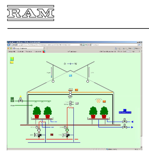

derzeit arbeite ich mal wieder an einem µC/PC Projekt. Genauer gesagt an
der Visualisierung einer Bewässerungsanlage. Die Daten (Schaltzustände
und Messwerte) übermittle ich von einem ATMEGA2560 über die serielle
Schnittstelle an einen Windows Rechner.
Nun zu meinem Problem/Frage, ich habe keine Ahnung, wie ich das mit der
Visualisierung angehe, muss nix kompliziertes sein, dachte an so was wie
im angefügten Bild. Aber ich bräuchte einen kleinen Denkanstoß wie ich
da am besten Beginne. #C Grundkenntnisse habe ich, weis aber nicht, ob
das die richtige Sprache für ist. Vielleicht hat ja jemand sowas schon
mal gemacht und kann mir einen Tipp geben.

Zumindest ginge es damit problemlos. Du musst halt nur programmieren
können. Die Hauptarbeit dürfte sein, die Fähigkeiten des .net-Framework
zu erforschen, was mit Sicherheit schon alles kann, was du für diese
Anwendung brauchst. Solange man die aber nicht kennt, wird's
schwierig...
Das ist aber bei jeder anderen Sprache und jedem anderen Framework nicht
anders. Nur was man beherrscht, kann man effizient nutzen, um was neues
relativ schnell damit zu bauen.

HTML (+SVG) für die Darstellung,
Javascript im Browser für den Zugriff auf den COM-Port:
https://developer.mozilla.org/en-US/docs/Web/API/SerialPort
Als Erweiterung später: An die Serielle Schnittstelle vom ATMEGA2560
einen ESP8266 oder ESP32 anhängen, Webseite von dort ausliefern,
serielle Daten per Websocket zum Browser tunneln.
Als Erweiterung dann: Noch ein paar HTML-Header + Service-Worker JS
ergänzen, und schon ist das Ganze, ohne großen Aufwand, eine Desktop &
Tablet & Händy-App.
