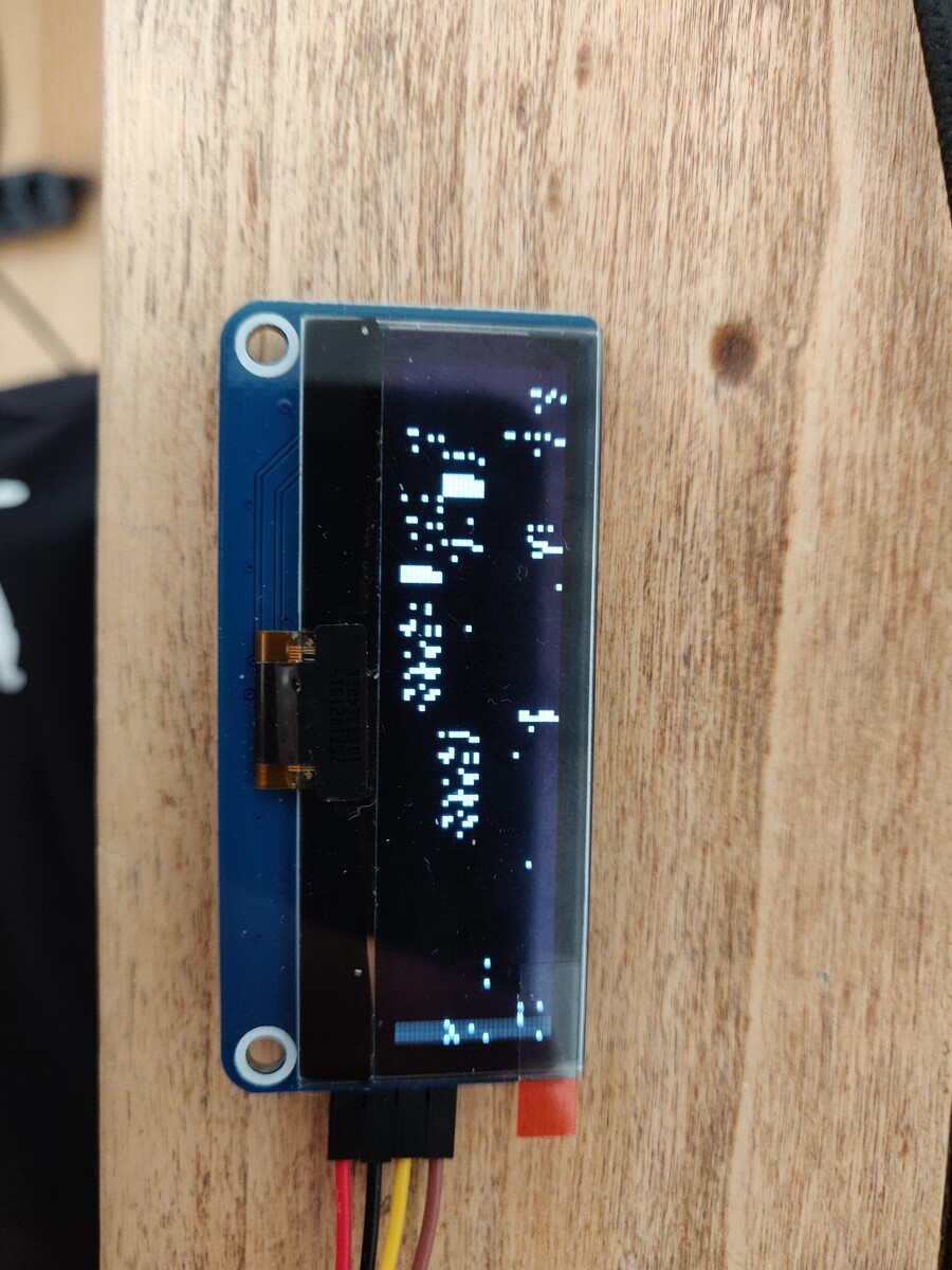

Das erste Bild (Display_after_Init.jpg) zeigt das Display, nachdem es
mit der Initialisietungsfunktion der Library initialisiert wurde. Dabei
wird der Befehl clear ausgerufen, das Display sollte also eigentlich
schwarz bleiben.

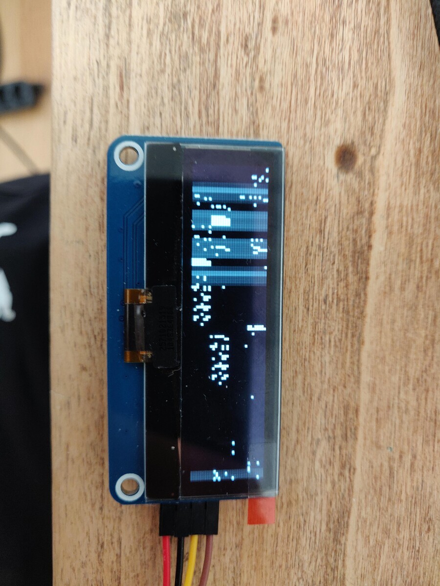

Im zweiten Bild (Display_print_test.jpg) wurde mit dem Befehl put string
eigentlich der Text "test" in der Schriftgrösse 7x11 ausgegeben. Wie man
sieht bleiben immer noch dieselben Pixel aktiv wie nach der
Initialisierung, eifach das weitere dazugekommen sind.
Zur Kommunikation mit dem Display benutze ich übrigens I2C.
> es mit der Initialisietungsfunktion der Library initialisiert wurde.
> Dabei wird der Befehl clear ausgerufen, das Display sollte also
> eigentlich schwarz bleiben.
> Gruss
Sieht seltsam aus. Hast du noch ein zweites Display zum testen? Display
und Controller arbeiten eigentlich monochrom, aber ich sehe da
Graustufen. Eventuell ist das Display kaputt, was bei dem dünnen Glas
und den flexiblen Leiterbahnen leicht passieren kann.

Gast #7233974
David S. schrieb:
> Nein, ich habe leider kein zweites Display da..
Dann bestell noch eins oder reklamier das. Ich hatte noch nicht exakt
dieses OLED in der Hand, aber die verschiedenen Helligkeitsstufen deuten
stark auf einen defekt hin.
