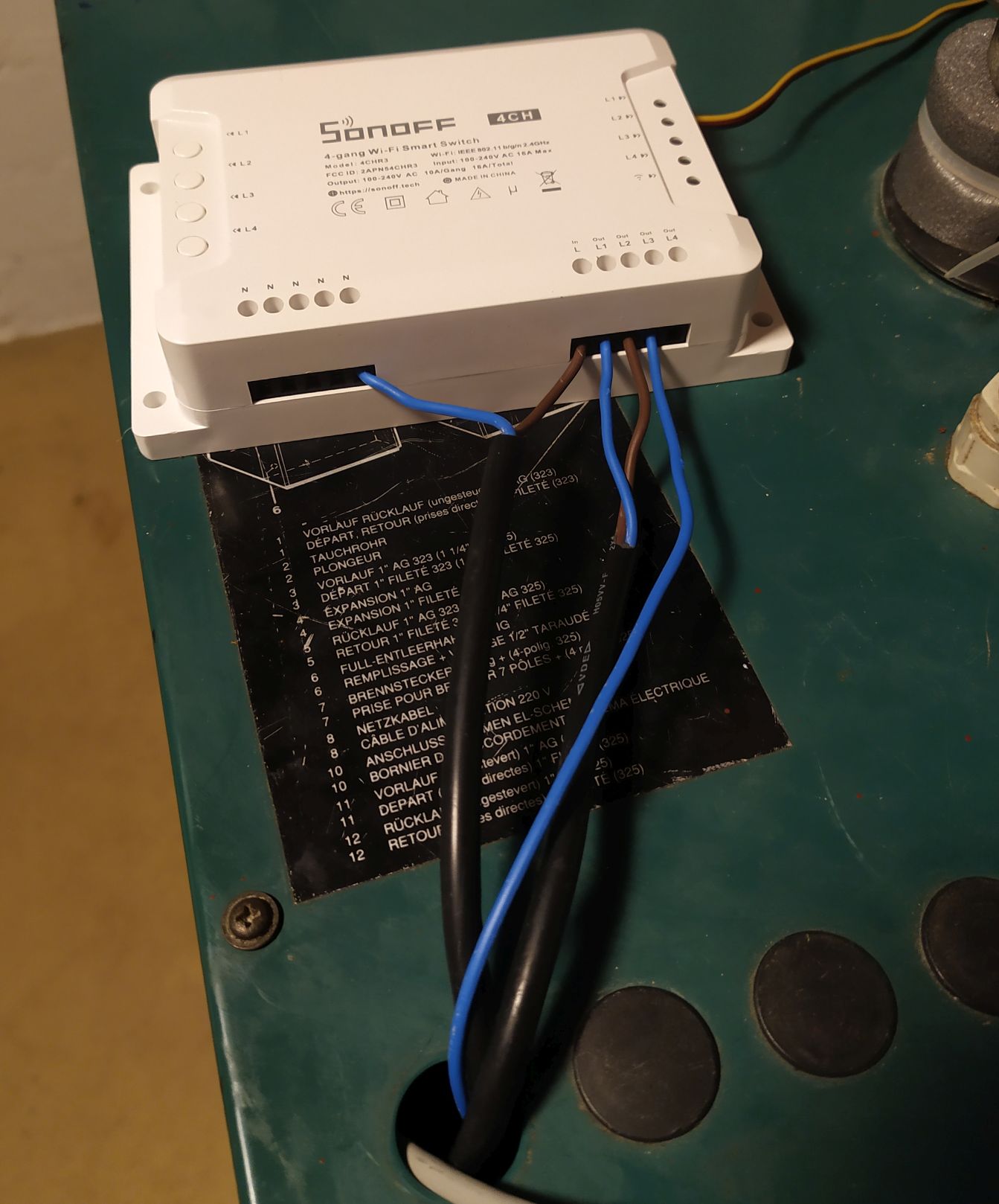

Bei meiner selbstbastel heizungssteuerung kann ich den oelbrenner bei
unterschreiten einer einstellbaren kesseltemperatur einschalten oder
ausschalten.
Was ist nur zum halten einer volrlauftemperatur von 40 grad effizienter:
1. Kessel zwischen 60 und 70 grad halten und vorlauf auf 40 grad
runtermischen.
2. Kessel zwischen 40 und 50 grad halten und nur wenig runtermischen.

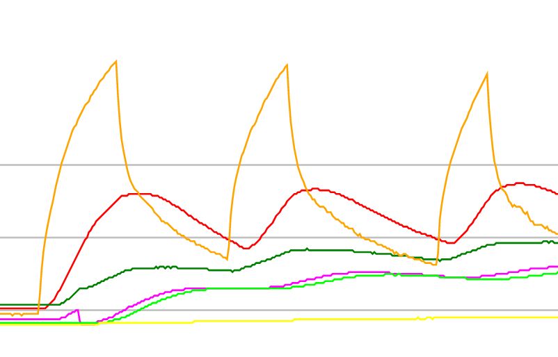

OP #7234813
Die verbrauchte heizleistung entspricht vorlauf - rücklauf (bei
konstantem wasserfluss)?
Im bild oben grün minus magenta? Stimmt das?
Und mit dem kann ich eigentlich kesseltemperatur (rot) einstellen?
Ja ich weiss, wenn ich den mischermotor repariere könnte ich den mischer
regeln und den kessel konstant fahren.
Source für den sonoff 4ch ist angehängt. Könnte ja jemanden
interessieren.
http://192.168.178.24/ - graphik temperaturen
http://192.168.178.24/cmd - einstellungen
http://192.168.178.24/up - OTA, neue firmware flashen
IP muss die vom sonoff sein.

Gast #7235030
Alt G. schrieb:
> mischermotor
Da ist doch kaum was drin. Meist nur ne lose Lötstelle oder der
Kondensator platt. Halbe Stunde Arbeit.
Deine temperaturkurve ist ohne Zeitachse, aber auch so schauts aus, als
hättest du keinen Speicher für Heizwasser. Daher wird der Brenner häufig
geschaltet, was dir Verluste einbringt. Heizkreise sind schlechte
Wärmespeicher.
Schau dich um nach z.B. einem ausrangierten Boiler oder was ähnlichem.
Was ich so gesehen habe, laufen alle Heizungen mit Speicher günstiger.
OP #7235147
> Kondensator platt.
Das ist ein wachsmotor. Keine elektronik drin.
https://www.youtube.com/watch?v=B1SScrdAq3g
Das ding hat 10mm weg. Original ist nicht mehr erwerbbar. Ich frag mich
ob ein normaler heizkörper steller auch gehen würde. Die soft kann ich
schon anpassen.
Helge schrieb:
> so schauts aus, als
Der kessel dient als speicher. Da ist ein mischer zwischen kessel und
heizkreislauf. Original läuft der brenner alle 20 min an und schaltet
bei 70 grad kessel ab, die vorlauftemp wird nur über mischer gesteuert.
Die zeitachse ist "variabel". Zum testen alle 5 sek ein messwert, im
betrieb dann alle 1 min ein wert.
