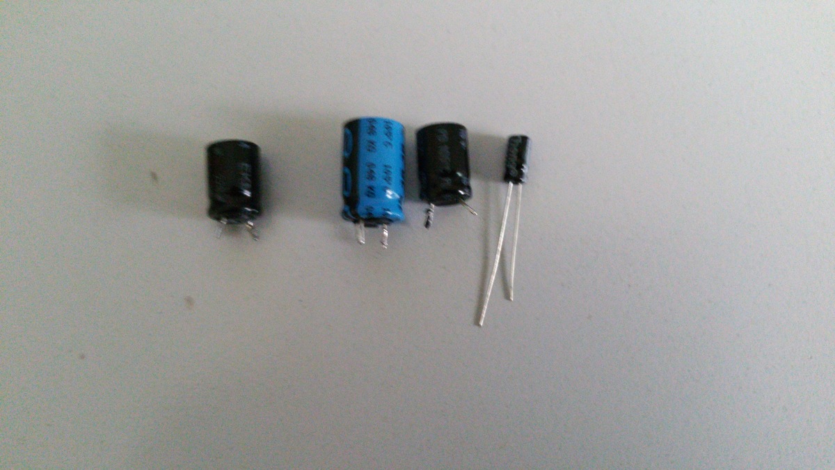

Hallo, bin blutiger Anfänger. Bin gerade beim Austausch von defekten Elkos auf einer Geräteplatine. Dabei ist mir aufgefallen, daß der neue 47uF Elko nur ca. 1/5 der Größe des alten Elkos hat. Temperatur und Spannungswerte sind gleich. Hat das irgendwelche Nachteile? 47uF 16V - 4x8 mm der alte Elko ist ca. 9x12 mm Grüße

Es gibt hunderte verschiedene Kondensator-Serien von verschiedensten Herstellern mit verschiedensten elektrischen Parametern. Daher hilft hier nur ein Vergleich der Datenblätter. Aber, je nach Anwendungsfall, könnte man abschätzen ob ein Feld-Wald-Wiesen-Teil auch passt.

Elkos haben neben Kapazität und Spannungsfestigkeit noch mehr Parameter: * Verlustfaktor D * Verlustwiderstand ESR * typische Lebensdauer in Stunden bei maximaler Betriebstemperatur in °C. Die beiden Größen gehören zusammen, die Angabe des einen Wertes ohne den anderen ist sinnlos. 10°C weniger hält doppelt so lange Ein 100 Hz-Elko zum Sieben nach dem Brückengleichrichter oder für Timing- und Abblockzwecke ist deutlich kleiner als ein Low ESR-Typ für Schaltnetzteile. Und ein Elko mit 500h bei 85°C (reicht für Consumer-Geräte, die nach 2 Jahren kaputt sind) ist meist kleiner als einer mit 5000h bei 105°C. Und moderne Typen sind kleiner als antike.
Hallo, ich habe den Elko nach Volt (16 Volt) nach Kapazität in dem Fall (47 uF ) und nach Temperaturangabe bestellt. So ist doch das Vorgehen, oder habe ich etwas nicht bedacht? Bei den anderen Größen die auch bestellt habe stimmen sogar die Baugrößen der neuen Elko mit den alten überein. Nur der 47er ist wesentlich kleiner als der alte Elko. Jetzt mache ich mir Sorgen, daß das irgendwelche negativen Auswirkungen hat. Ist für ein Kombiinstrument im Auto. Grüße
Ohne N. schrieb: > Dabei ist mir aufgefallen, daß der neue 47uF Elko nur ca. 1/5 der Größe > des alten Elkos hat. Es wäre ja schlimm, wenn es keinen technischen Fortschritt gäbe. Aber es gibt dutzende verschiedene Elkotypen, siehe Diagram https://industrial.panasonic.com/ww/products/pt/aluminum-cap-lead/lineup Und manche haben Nachteile, nicht immer ist 'Miniature' das einzige Auswahlkriterium. Es kommt also drauf an, was dein alter konnte und der neue leistet. Es ist aber zu vermuten, daß die einzige besondere Anforderungen der automotive Temperaturbereich war, der neue kleine also schon geht, ein 105 GradC aber besser wäre..

Ohne N. schrieb: > Dabei ist mir aufgefallen, daß der neue 47uF Elko nur ca. 1/5 der Größe > des alten Elkos hat. > Temperatur und Spannungswerte sind gleich. Ist mir gerade sehr ähnlich ergangen. Der alte Elko war ein 47µF/16V, ich habe bewusst einen 47µF/63V bestellt, damit ich immerhin das passende Rastermaß hatte. Trotzdem war der neue Elko 5000 h bei 105° C immer noch wesentlich kleiner. Der alte steckte in einem 35 Jahre alten Verstärker.

Ohne N. schrieb: > IMG_20221026_101151.geaendert.jpg > bin blutiger Anfänger. ... anscheinend auch bei der Handhabung deiner Lichtschreibmaschine. Guckst du dir die Bilder nicht an, bevor du sie irgendwo hochlädst? Und dazu noch 3/4 der Bild informationsloses Grau :-( Mir wäre soetwas peinlich.
Forist schrieb: > Ohne N. schrieb: > >> IMG_20221026_101151.geaendert.jpg > >> bin blutiger Anfänger. > > ... anscheinend auch bei der Handhabung deiner Lichtschreibmaschine. > Guckst du dir die Bilder nicht an, bevor du sie irgendwo hochlädst? > Und dazu noch 3/4 der Bild informationsloses Grau :-( > Mir wäre soetwas peinlich. Bei 190kB kann nicht viel rausschauen. Außerdem ist es sinnvoll die Ränder zu beschneiden, denn um so größer wird der interessante Bildausschnitt.

Bei so einer geringen Kapazizät hat man früher einfach den nächstgrößeren Becher genommen der rumlag. Am unteren Ende der Datenblätter (oder am oberen?) sind die Kondensatoren oft alle gleich groß trotz sinkender Kapazität. Heute feilscht man um jedes Zehntelgramm Alu und dann lohnt es sich, für jeden Wickel den passenden Minimalstbecher bereitzuhalten. Früher hat man auch einfach fingerdickes Alublech mit Aktendeckelpappe aufgerollt und heute nimmt man feinste Folien.

Gerald K. schrieb: > Bei 190kB kann nicht viel rausschauen. Blödsinn, solch ein Bild bekomme ich anständig hin, vermutlich sogar in geringerer Größe. Forist schrieb: >> Bei 190kB kann nicht viel rausschauen. > Du verwechselst Unschärfe mit JPG-Kompressionsartefakten Du bist eine Nervensäge, die fachlich nichts beizutragen hat. Bzgl. des Bildes hast Du ausnahmsweise mal recht. Ohne N. schrieb: > Hat die Baugröße einen Einfluß auf die Funktionalität? Wenn es mechanisch geht, setze ich den Elko ein, der den größten Durchmesser hat. Zumindest in den Datenblättern von Panasonic findet sich ein Zusammenhang zwischen Durchmesser und Lebensdauer. Wenn es Auto ist, wäre ein 105°C-Typ sinnvoll. H. H. schrieb: > Bei Automotive sind schon kleine Elkos größere Teile... Wie immer knapp formuliert, aber passend.
