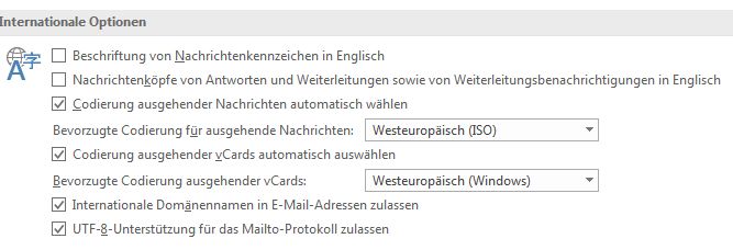

Hallo Leute
was muss ich in Outlook einstellen, damit Umlaute beim Empfänger auch
richtig ankommen.
Zur Zeit sieht es in der ankommende Email so aus.
> Rohde&Schwarz hatte ( oder hat er noch?) ein Kalibrierkit f=C3=BCr die
> = Messk=C3=B6pfe im Angebot.
 Es w=C3=A4re h=C3=B6chstens ein Labor der Bundeswehr bef=C3=A4higt.
Vielleicht hat hier einer den richtigen Tipp
Die Einstellungen in Outlook zur Zeit siehe Anhang
Ralph Berres

von Georg A. (georga)
Klingt nach dem Häckchen "UTF8 für Mailto". Aber mit Outlook werde ich
nicht warm und kenne mich eigentlich nicht aus.

von (prx) A. K. (prx)
Wenn allerdings Outlook iso-8859-1 sendet, der Empfänger aber UTF-8
Zeichen sieht, muss man sich schon wundern.

von Manfred (Gast)
Ralph B. schrieb:
> zur Zeit steht es auf HTML
Schon sch****.
Setze es auf Nur-Text und den Haken UTF-8 weg.
Das Problem ist mir bekannt, auch mit Mails, die bei T-Online im
Webinterface geschrieben wurden. Einen sicheren Ausweg gibt es nicht,
kommt halt vor, dass der Empfaenger die gelieferte Codierung nicht
versteht.
Oder doch: Ohne Umlaute schreiben.
von Rolf M. (rmagnus)
Ganz im Gegenteil würde das eher auch als "Bevorzugte Codierung"
auswählen. Dem Header entsprechend wird es ja aktuell auch nicht als
UTF-8, sondern als ISO-8859-1 übertragen.

von Ralph B. (rberres)
Interessante Neuigkeit in der Sache.
Wenn ich die Emails, welche ich von meiner GMX Emailadresse erhalten
habe, an meine Arcor Emailadresse weiterleite, und sie dann mit Outlook
2019 abhole dann funktioniert es.
Kann das mit dem Virenschutz im GMX Server zusammenhängen? oder was muss
ich bei GMX anders einstellen?
Jetzt stellt sich mir die Frage, liegt das an dem GMX Emailserver? oder
doch an Outlook 2019
Jedenfalls sind die Einstellungen für beide Emailadressen in Outlook
identisch.
Ralph Berres

von Frank M. (ukw) (Moderator) Benutzerseite
Yalu X. schrieb:
> n Rohform sieht die empfangene E-Mail so aus:
> Inhalt =E4=F6=FC=DF=C4=D6=DC
Passt: Das ist ISO8859.
Das ist aber UTF8. Das erkennt man ganz gut am einleitenden C3 für z.B.
Umlaute.
Irgendwie passt das nicht zusammen. A.K (prx) ist das auch schon
aufgefallen, siehe oben. Schließlich deklariert Outlook den Text als
ISO8859, scheint dann aber UTF8 zu senden.

von Thomas W. (Gast)
Frank M. schrieb:
> Dumm an dieser Testmail ist, dass keine Umlaute verschickt oder der Text
> im Quelltext falsch zusammengekürzt wurde.
Das war auch nicht noetig, denn so sah die Mail von Ralph aus (der
Header des Teils):
------=_NextPart_000_0007_01D8E938.8C30ABxx
Content-Type: text/plain;
        charset="iso-8859-1"
Content-Transfer-Encoding: quoted-printable
Umlaute hat es auch (und auch richtig angezeigt):
Rohde&Schwarz hatte ( oder hat er noch?) ein Kalibrierkit f=FCr die =
Messk=F6pfe
im Angebot.
Und die Mail wurde dann auch korrekt mit Umlauten et al. angezeigt. So
gern ich Outlook-Bashing mache: Diesmal ist Outlook nicht in Schuld. Wer
> Messk=F6pfe
> im Angebot.
Ja, dieser Text ist tatsächlich ISO8859. Das passt also.
