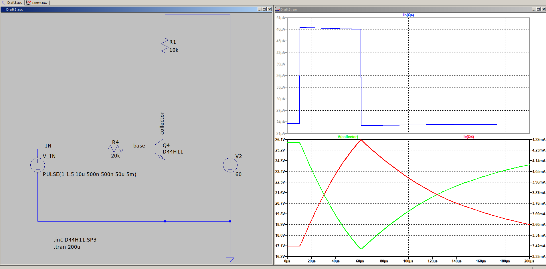

ich habe eine Frage zur Schaltung im Anhang: Warum ändert sich der
Kollektorstrom (und damit auch die Kollektor-Emitter-Spannung) von Q4 so
langsam, obwohl sich der Basisstrom sprunghaft ändert?
Datenblatt zum Transistor:
https://www.onsemi.com/pdf/datasheet/d44h-d.pdf
Was kann ich tun, damit sich auch der Kollektorstrom so schnell wie der
Basisstrom ändert? Immerhin hat der Transistor eine f_T von 50MHz...
Vielen Dank für Tipps!
R4 bildet mit der resultierenden Eingangskapazität (Cbe + Miller) des
Transistors einen Tiefpass, der die Ansteuerung an der Basis
entsprechend langsam werden lässt.
Tom R. schrieb:
> Was kann ich tun
R4 vrringern.
Ahja, Danke, das verstehe ich nun.
Der Basisstrom teilt sich intern im Transistor also auf, in den Teil,
der die Kapazitäten umlädt und den Teil, der (multipliziert mit dem
beta) den Kollektorstrom ergibt. Kann man das so sagen?
H. H. schrieb:
> Und du hast die falsche Datei angehängt.
Sorry, Klassiker bei LTSpice, das speichert nicht beim Simulieren.
Sollte jetzt passen, siehe Anhang.
