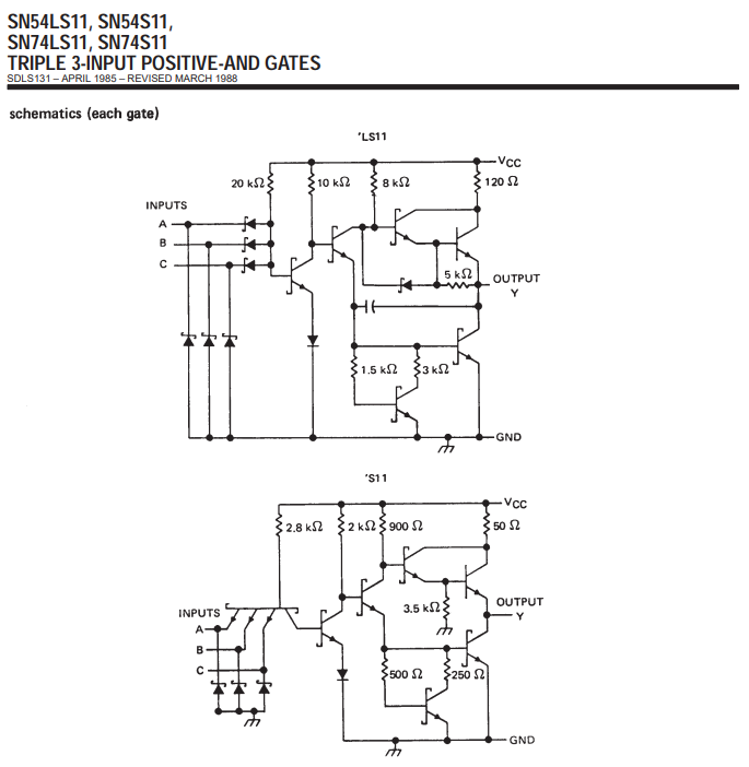

> Mein Logikwissen aus grauer Vorzeit sagt mir, die Ausgänge von LogikICs
> kann man immer auf GND ziehen, sollte sie aber nie direkt auf + ziehen.
Das kommt ganz, ganz arg auf die Technologie an.
LS-Bausteine sind z.B. derart asymmetrisch aufgebaut, dass auf der
High-Side ein Widerstand "eingebaut" ist, der den Strom ein wenig
begrenzt. Aber auch dort ist der Strom sicher zu hoch für
"Normalbetrieb".
Bei anderen Logikfamilien ist das wieder anders und keine ist per se
einfach so ab Werk irgendwie "kurzschlussfest".

von Axel S. (a-za-z0-9)
Skitter schrieb:
> Deswegen: gibt's davon auch Versionen, deren Asugänge man
> kurzschließen kann, ohne dass der Chip gleich abraucht?
Wie man den R_ds_on der Ausgangsstufe abschätzen kann, war gerade erst
Thema in einen anderen Thread: man sehe sich die Ausgangskennlinien U_OH
vs. I_OH bzw. U_OL vs. I_OL an.
Das Datenblatt gibt für Vcc=4.5V für den unteren MOSFET ca. 45Ω her, was
beim Kurzschluß eines Ausgangs gegen Vcc zu 450mW Verlustleistung führen
würde, also gerade noch ok wäre (P_tot_max=500mW). Der obere MOSFET ist
schlechter, gegen GND könnte man auch 2 Ausgänge kurzschließen, ohne
P_tot zu reißen.
Abrauchen ist also nicht direkt wahrscheinlich. Obwohl man natürlich den
IC außerhalb der absolute maximum Ratings betreibt.
Kurzschlußfest sind bei 5V gerade mal langsame Gatter der 4000er Reihe.
Und auch die nur wegen der Hochohmigkeit ihrer Ausgangsstufen. Bei
neueren Typenreihen wirst das nicht finden. Außer es ist halt direkt
eindesigned. Evtl. gibt es ein paar Buffer, bei denen das so ist.

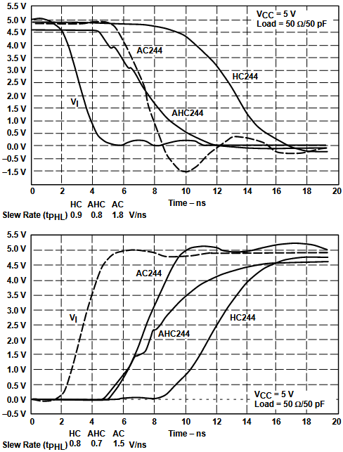

Doch natürlich hilft sie weiter, weil sie mit der
5V/24V-Kurzschlussfestigkeits-Thematik nämlich gar nichts zu tun hat:
wenn da nur stupide schnarchlangsame Schaltsignale ausgegeben werden,
dann kommen an Ausgängen, wo irgendwer was anschließt bestenfalls
langsame HC-Bausteine rein (am besten noch mit Serienwiderständen zur
bewussten Beschränkung der Flankensteilheit). Aber sicher sind dann
extra schnell schaltende und EMv-Probleme verursachende unnötig schnelle
AHC-Treiber fehl am Platz.
Wenn man die Geschwindigkeit der AHC-Treiber braucht, dann braucht man
auch Steckverbinder und Verkabelung, die für einige MHz tauglich ist.
Und das sind dann keine frei verdrahteten Schraubklemmen mehr, womit das
Potential für einen versehentlichen Kurzschluss drastisch sinkt.

von Clemens L. (c_l)
> AHC-Treiber
AHC-Flanken sind langsamer als HC. Anscheinend verwechselst du AHC mit
AC.
(Quelle: https://www.ti.com/lit/pdf/scla013)
Stimmt, schenkt sich nichts. Dann bleibt nur noch das kürzere
Propagation-Delay als einziger Grund, an dieser Stelle AHC einzusetzen.
Oder die AHC waren einfach nur am Lager oder billiger.
