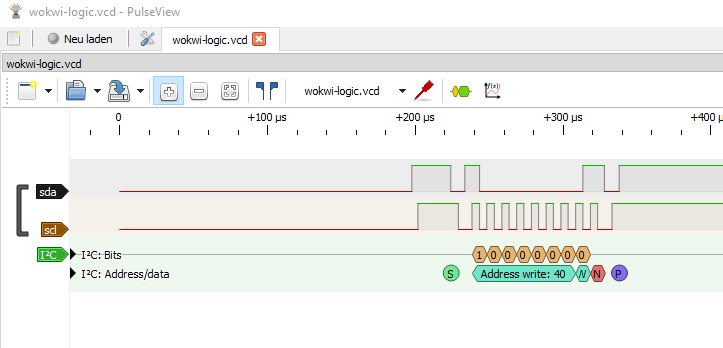

von EAF (Gast)
Das mit dem "driver" ist schon wahr/gut/besser/schöner/universeller....
#include <Wire.h>
#include "ledkey.h"
constexpr byte addr = 0x40;
Adafruit_PWMServoDriver driver{addr};
LEDKey led {driver};
void setup()
  Serial.begin(9600);
  led.begin();
  Wire.setClock(400000);
  led.pinOn(0);
  led.pinOn(1);
  led.pinOn(2);
  led.pinOff(3);
void loop(){}
#pragma once
#include <Wire.h>
#include <Adafruit_PWMServoDriver.h>
class LEDKey
  private:
    Adafruit_PWMServoDriver &driver;
  public:
  LEDKey(Adafruit_PWMServoDriver &driver): driver{driver} {} //0x40 oder 0x41
  void begin()
    driver.begin();
    driver.setPWMFreq(1000);
  void pinOff(int p)  {driver.setPWM(p , 0 , 4096);}
  void pinOn(int p)   {driver.setPWM(p , 4096 , 0);}

ATMega ist etwas besser, man kann einen LA an I2C anschliessen. Man
sieht auch das auf dem Bus etwas zyklisch rauskommt, aber der PCA ist
nicht da und entsprechend gibt es NAK auf dem Bus.
https://wokwi.com/projects/346672212853391955
Ist es also das simple Problem das die Abschlusswiderstände am Bus
fehlen?

Cool .. ich wusste gar nicht, dass man mit Wokwi Logik-Analysator Files
erzeugen kann.
Es ist zwar etwas unpraktisch, dass man PulseView extra auf dem PC
installieren muss, es funktioniert aber schnell und zuverlässig.
