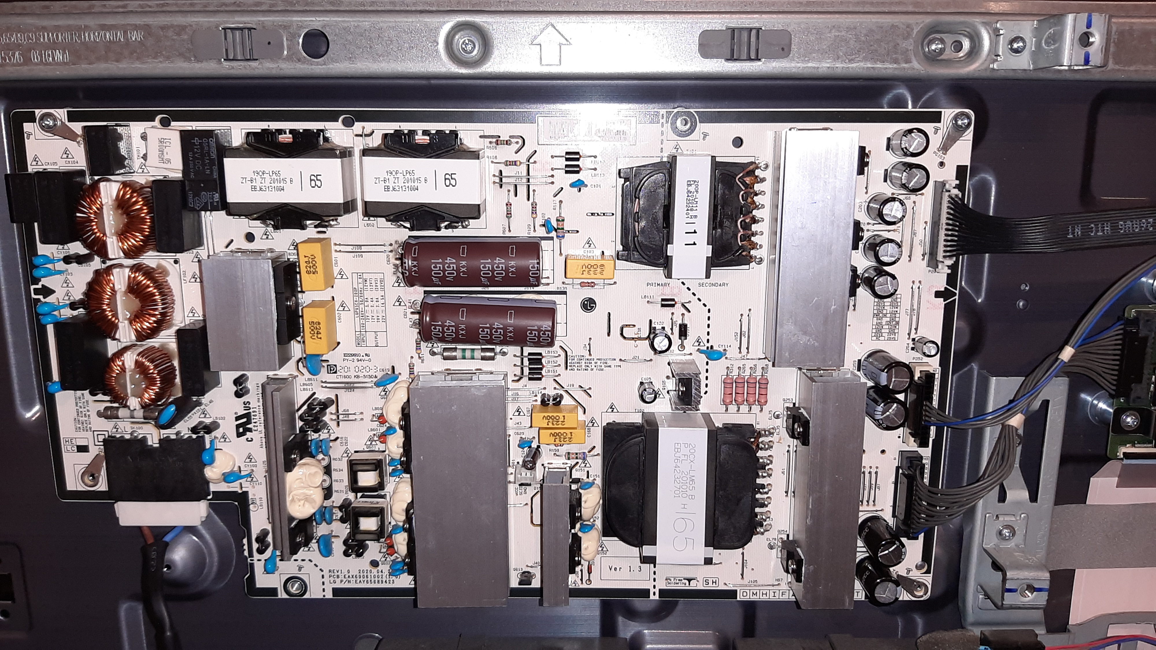

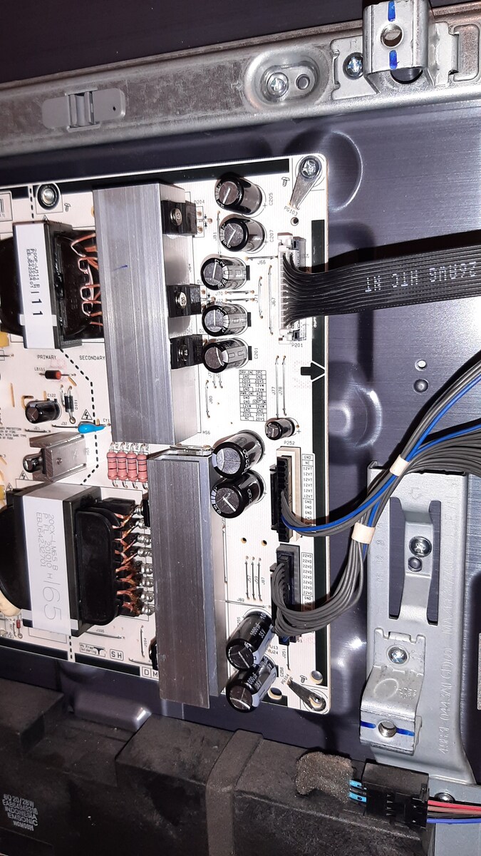

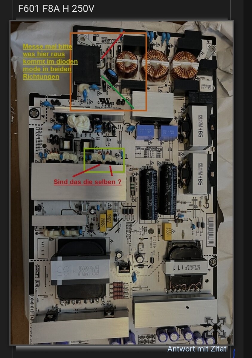

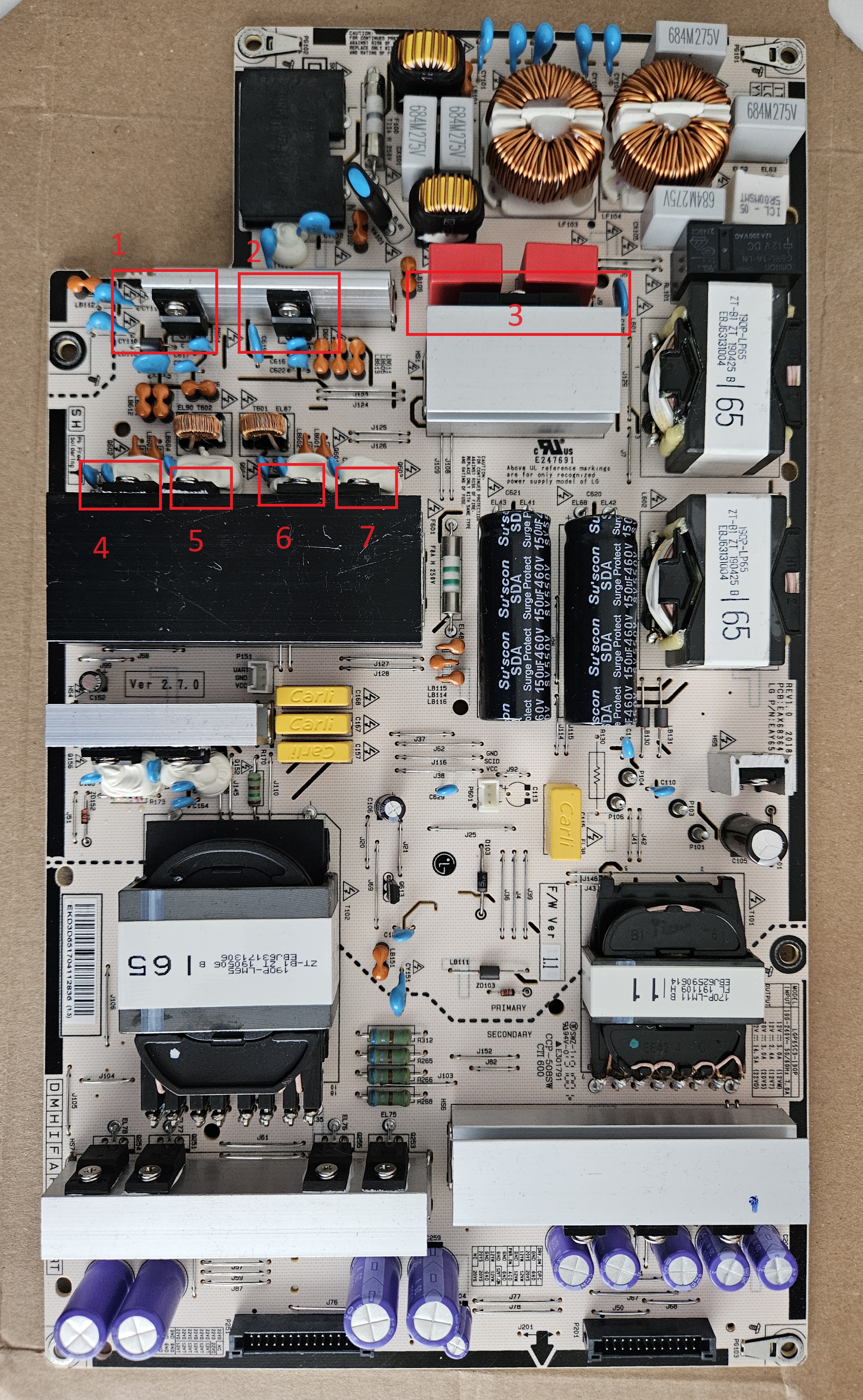

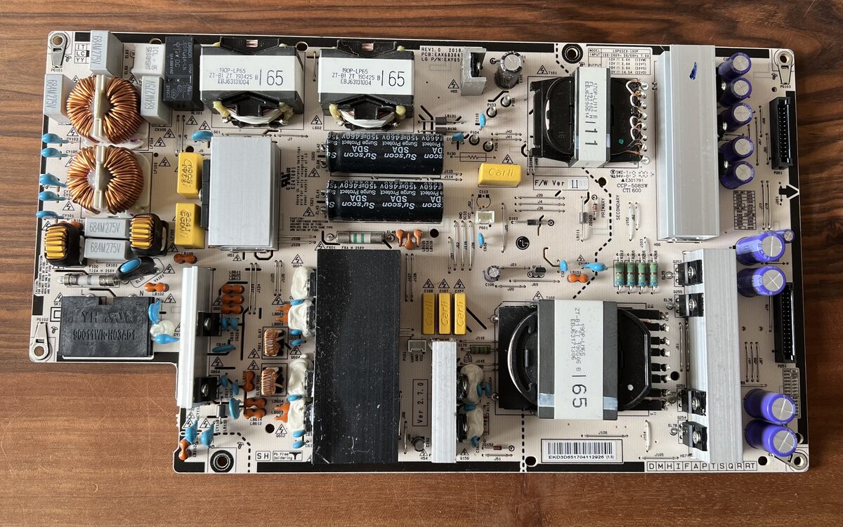

Hallo Zusammen,
Habe leider ein Problem mit meinem LG OLED65C97LA, der sich seit einiger
Zeit nicht mehr einschalten lässt.
Anfangs hat es nach 3-4 Anlaufversuchen geklappt, dass sich der TV
eingeschaltet hat.
Aber nach einigen Wochen dauerte es immer länger bis ich den TV
angeschaltet bekommen habe (teilweise bis zu 20 Einschaltversuche).
Nun bekomme ich ihn aber gar nicht mehr eingeschaltet.
Beim Einschalten mit der Fernbedienung oder direkt am Gerät blinkt die
rote Status LED an und aus, aber der TV schaltet nicht ein.
Beim genaueren hinhören kann man hinten am Mainboard beim Einschalten
eine Art "Anlaufsummen" hören aber ansonsten tut sich leider nichts.
(Außerdem ist als Grundgeräusch auf dem Mainboard ein leises klackern zu
hören. Dies war allerdings schon immer zu hören, sobald der TV am Strom
angeschlossen war auch wenn sich der TV im Standby befindet. Sollte also
eigentlich nichts mit dem Anschaltproblem zu tun haben, aber wollte es
vollständigerhalber erwähnt haben.)
Die Garantie ist leider seit ca. 6 Monaten abgelaufen, sodass ich eine
Reparatur selbst bezahlen muss.
Habe zwar parallel eine Reparaturanfrage bei LG gestellt aber erwarte
einen recht hohen Reparaturpreis.
Deswegen hoffe ich, dass ich den Fehler selbst beheben kann.
Nach einiger Recherche in diversen Foren, bin ich immer wieder auf einen
häufigen Fehler (meist bei Samsung TV´s) gestoßen, bei dem auf der
Netzteilplatine ein oder mehrere Kondensatoren defekt waren.

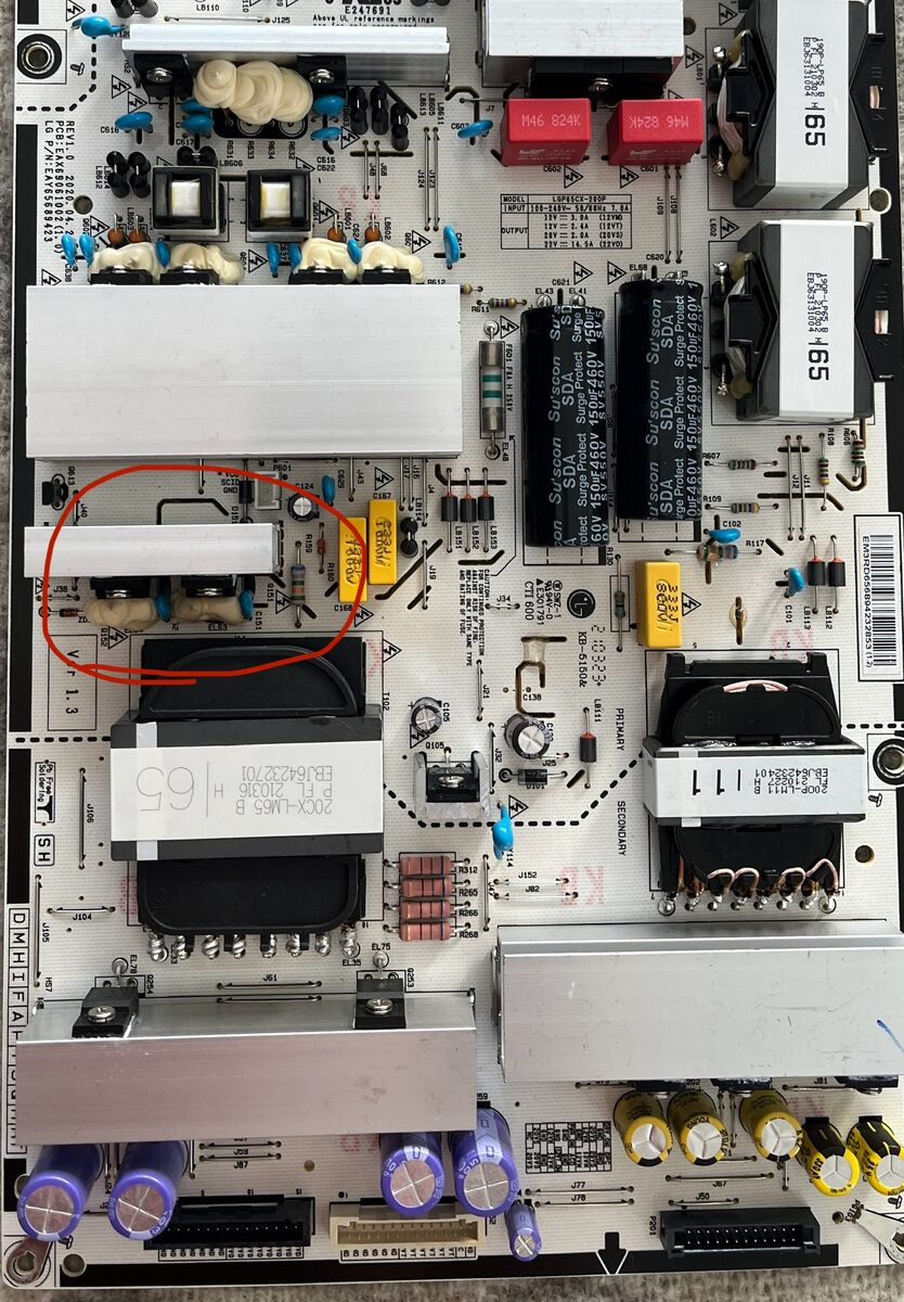

Deshalb habe ich meinen TV einmal aufgeschraubt und die Netzteilplatine
angeschaut.
Leider ist optisch kein aufgeblähter Kondensator erkennbar (siehe Bild).
Die Netzteilplatine oder ggf. auch das Mainboard wären zu überschaubaren
Preisen beim Ersatzteilhändler bestellbar.
Muss nur wissen, wo der Fehler voraussichtlich seine Ursache hat.
Hat von Euch einer eine Idee, woran es liegen könnte, das der TV sich
nicht mehr einschalten lässt?
Vorab Vielen Dank!

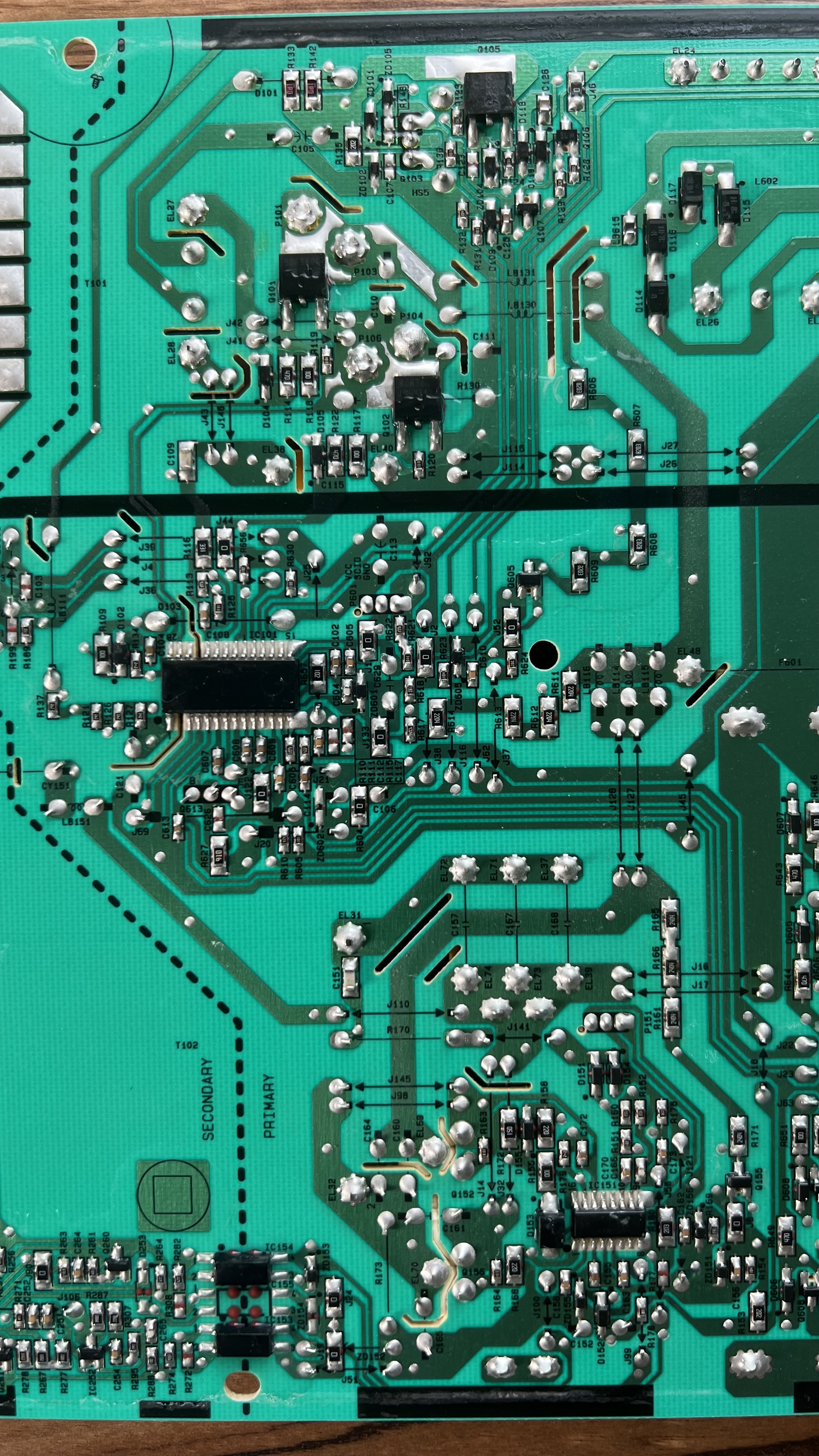

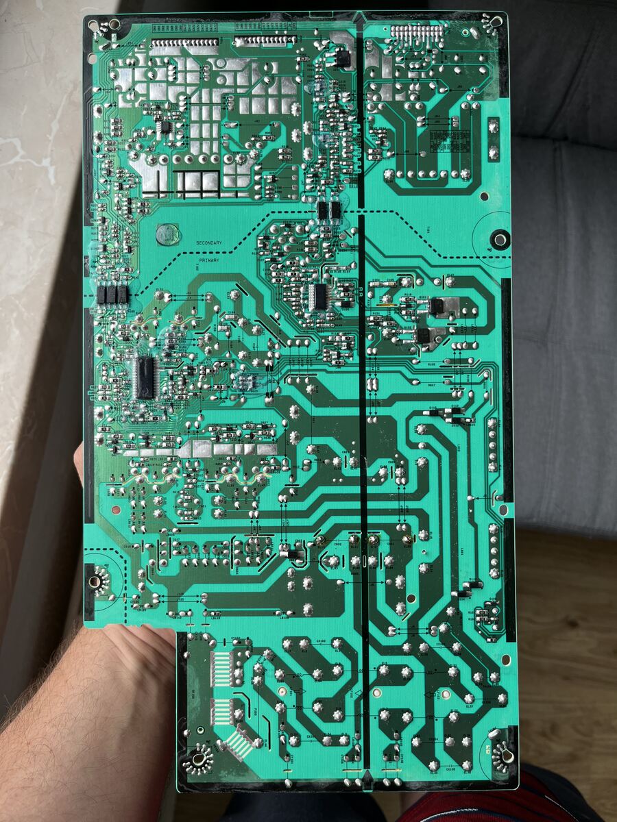

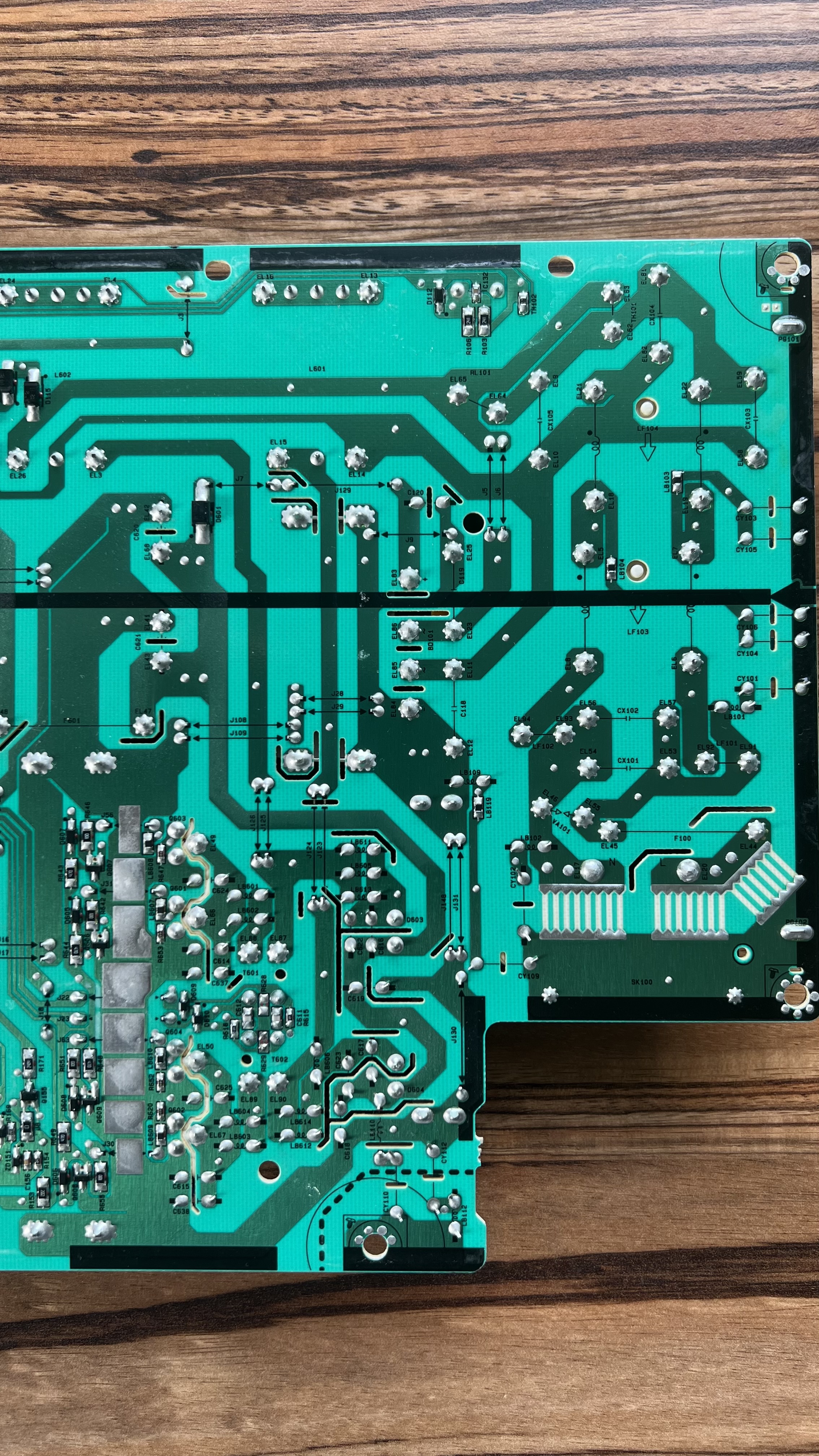

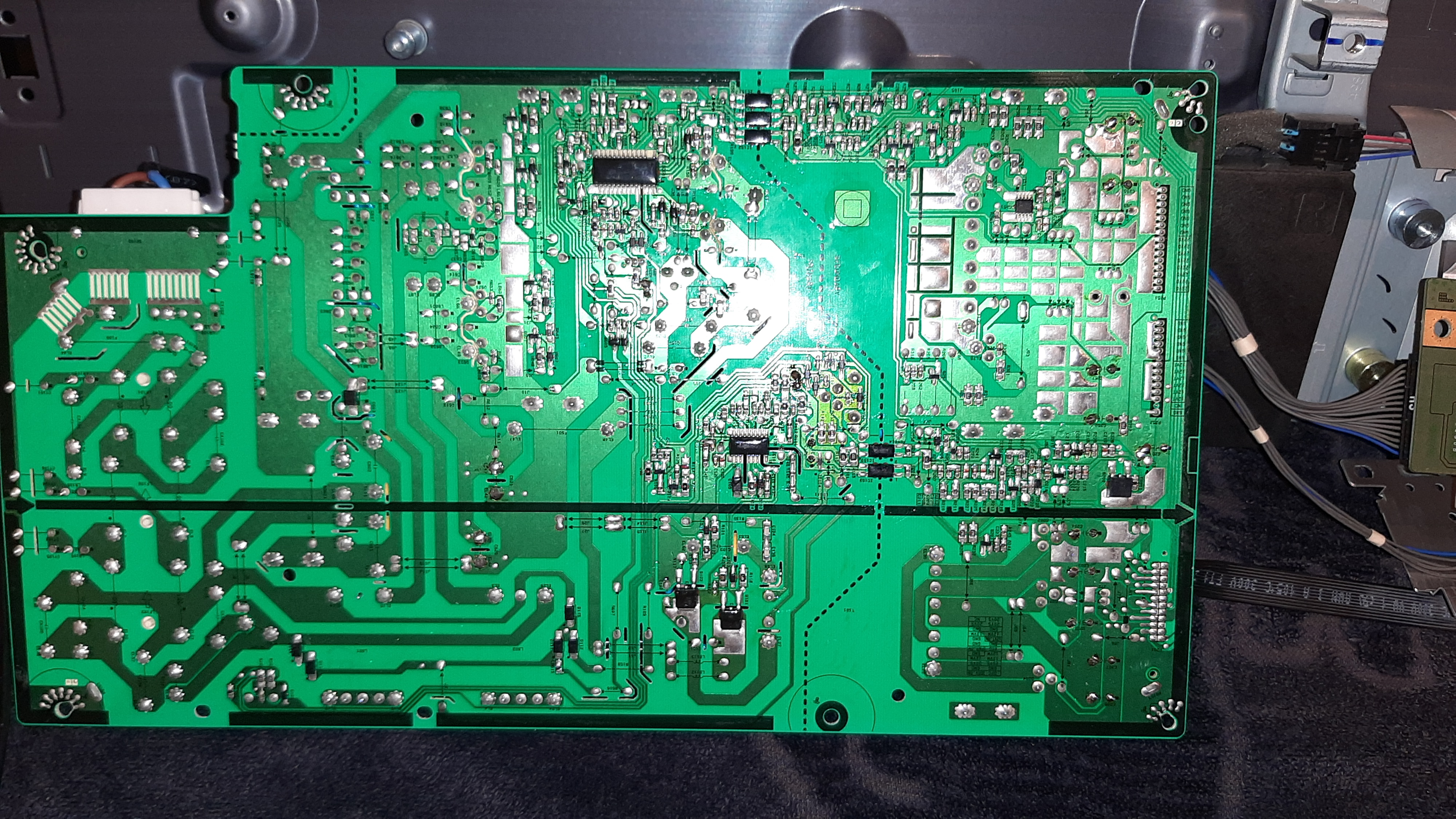

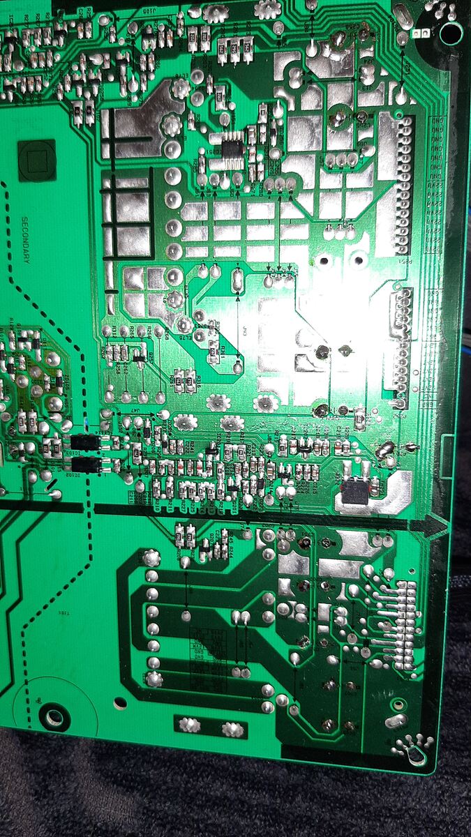

von Thomas R. (thomasr)
Und wie sieht die Rückseite der Platine aus?

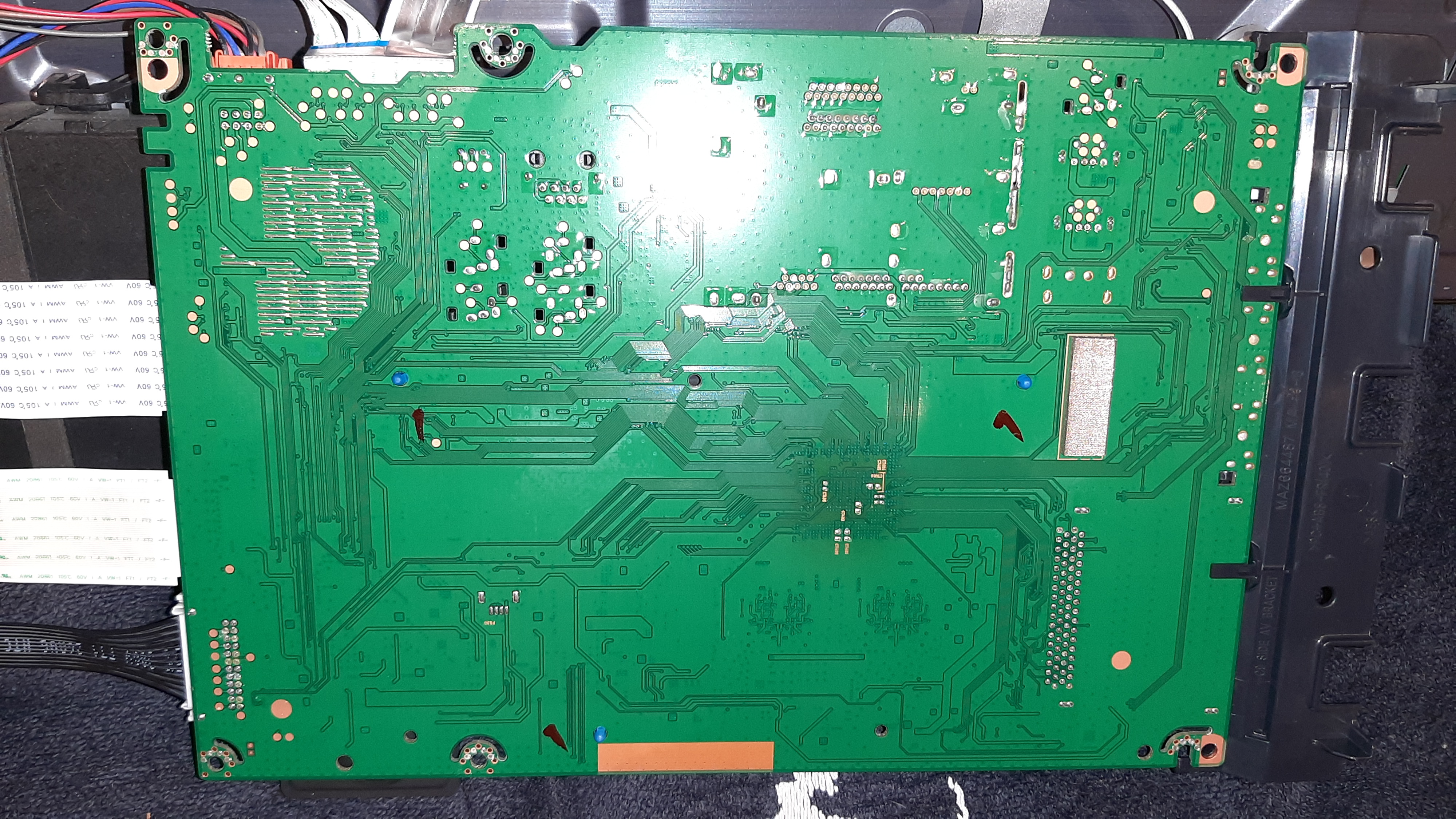

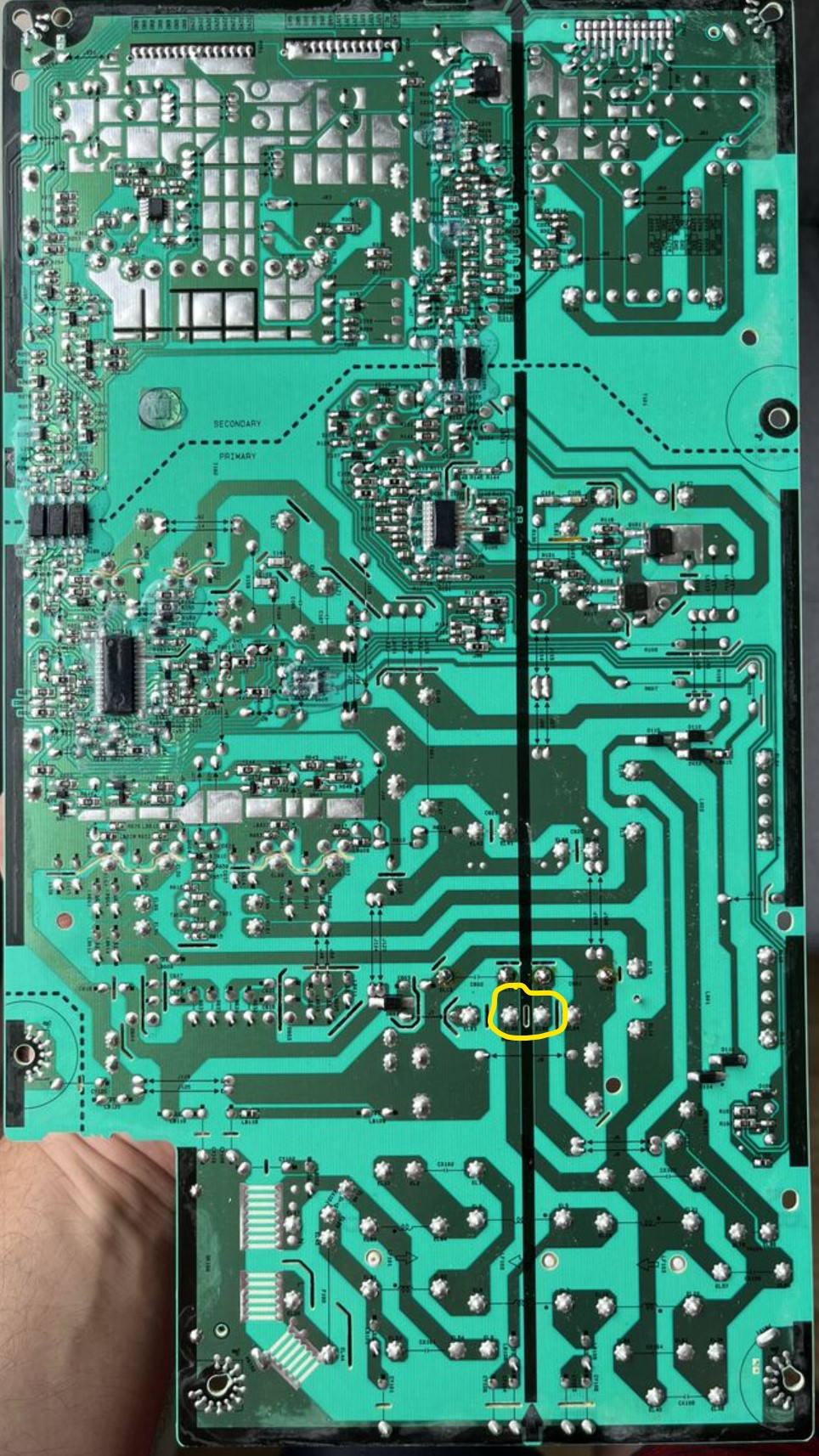

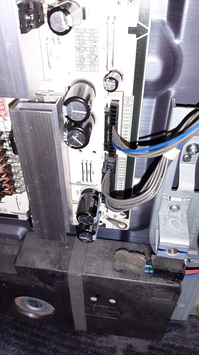

von Guido E. (ghecko)
Anbei ein Bild von der Rückseite der Platine.
von loeti2 (Gast)
Ich bin ja auch für Datensparsamkeit aber die Bilder sind zu pixelig.
Bitte in höherer Auflösung.
von Mani W. (e-doc)
> eingeschaltet hat.
> angeschaut.
Es muss kein Elko aufgebläht sein, trotzdem kann oft eine
Kapazitätsminderung zu solchen Problemen führen, darum nimm mal
einen Fön und heize den Elkos ein...
Ich hatte hunderte solcher Fälle in vielen Geräten, die waren nach
kurzer Anwärmzeit der Elkos wieder in Betrieb - Elko(s) getauscht und
geht wieder viele Jahre...
Die Gegenprobe kannst Du machen, wenn Du mit Kältespray die Elkos
wieder abkühlst und dann wieder nichts funktioniert - das ist
eine Standardprozedur...
von Hoffentlich bald Rentner (Gast)
Auf Verdacht die beiden großen Elkos, "su' scon sda, 150µ/460V".
Die Daten sind ein wenig "seltsam". 10% mehr Volumen als der 450V-Typ,
2% mehr Spannung, aber 25% mehr Ripple.
Und im Kleingedruckten: "at the rate of halving the lifetime with every
5℃ rise". Die Elkos grenzen an zwei Kühlkörper, nehmen wir mal 40°
Erwärmung an, dann reduziert sich die Lebensdauer um 2 hoch 8, das heißt
um 99,5% (!).
https://su-scon.com/wp-content/uploads/2020/08/SDA.pdf
Einfach mal tauschen gegen 150µ/500V, ansonsten ist Fehlersuche in
diesen Netzteilen fast hoffnungslos. Ach ja. Lötstellen kontrollieren.
Dazu braucht es aber ein besseres Foto.

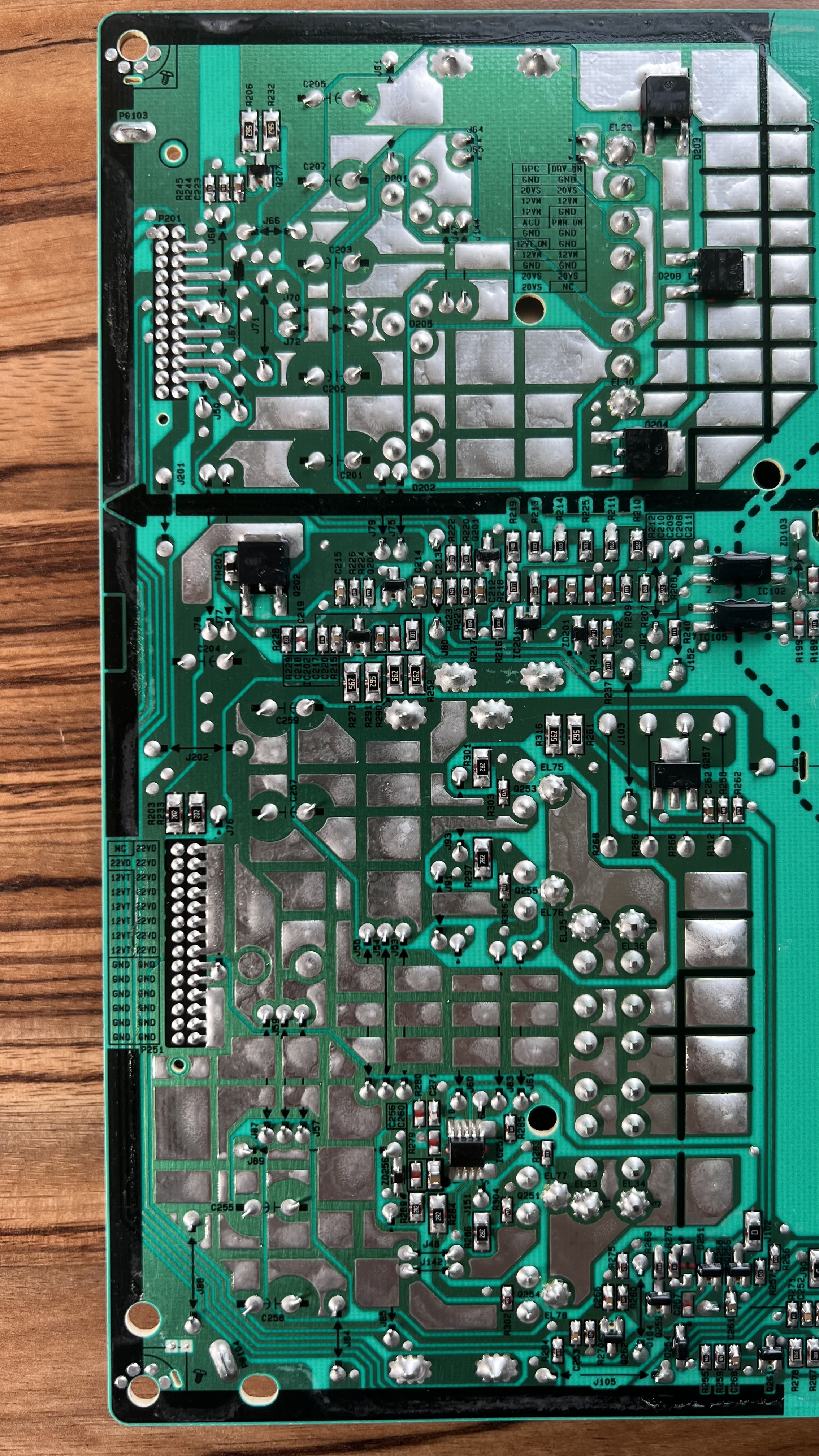

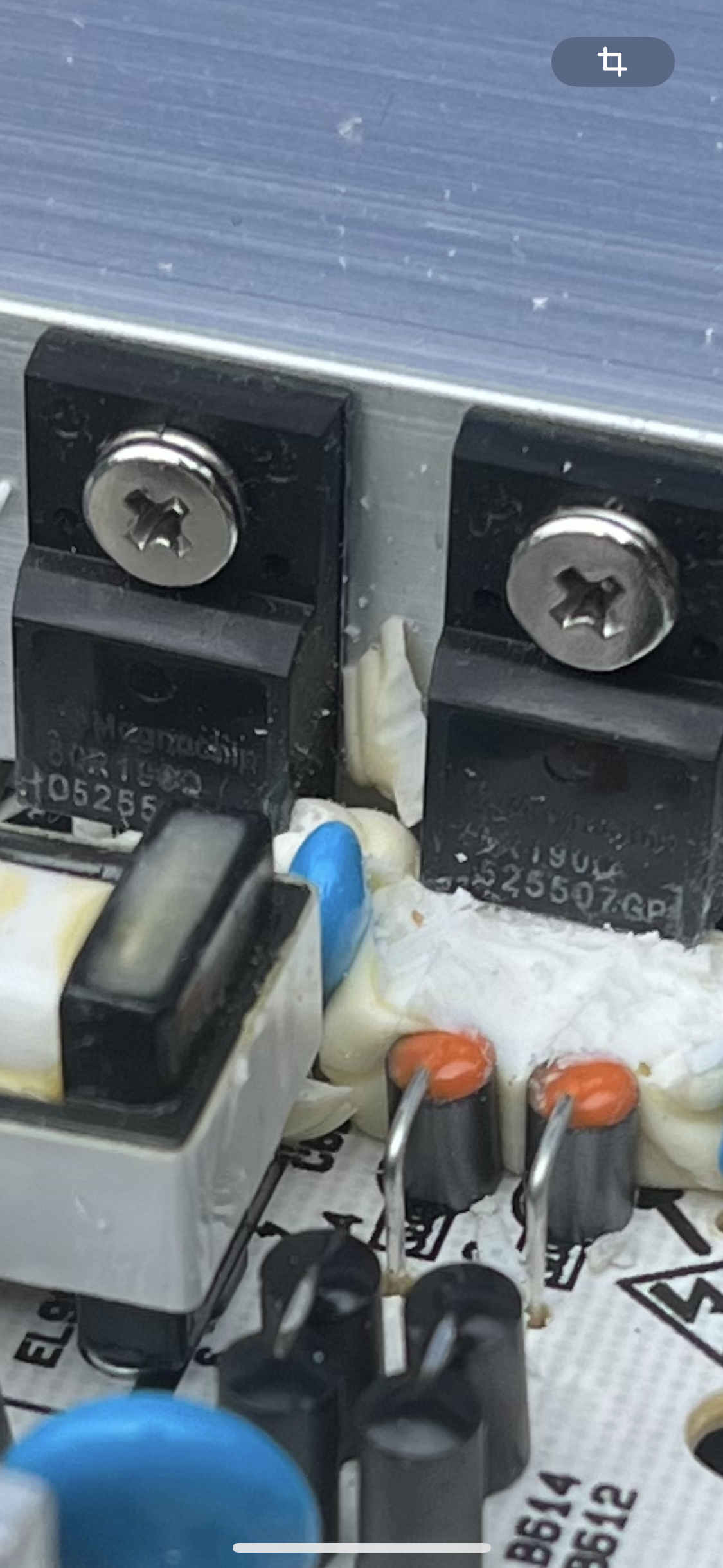

Hallo Zusammen,
Vielen Dank für die zahlreichen Antworten.
@loeti2: Habe die Rückseite mal in drei Bilder aufgeteilt und hoffe das
die Qualität nun besser ist.
@Mani W.: Habe grade den Versuch mit dem Aufheizen der Elkos mit einem
Heißluftfön durchgeführt aber leider ohne Erfolg. Der TV ließ sich
trotzdem nicht einschalten.
@Hoffentlich bald Rentner: Okay dann werde ich mal den Versuch starten
und die beiden dicken Elkos gegen neue austauschen.
Müssen es genau die von diesem Hersteller sein oder kann ich da auch
welche von einem anderen Hersteller verwenden?
Würdet ihr denn auf jedem Fall einen Defekt am Netzteil vermuten oder
könnte es doch eventuell doch am Mainbord oder einem anderen Bauteil am
TV liegen?

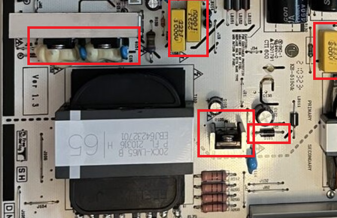

von Armin X. (werweiswas)
Die beiden suscon würde ich erstmal lassen.
Die werden erst Spannung sehen wenn das Hauptnetzteil anspringt.
Schau lieber mal nach den anderen Kleinen in der Mitte der Platine.
Da wird kleines ein Hilfsnetzteil sein das dauernd unter Spannung steht.
Edit :
Wenn ichs richtig erfasst habe wird das Relais aus dem Bereich des
Trafos mit der aufgedruckten 11 versorgt. Also schalte dem braunen Elko
mal einen weiteren parallel oder ersetze diesen.
von PC-Freak (Gast)
Ich würde da mal eher auf kalte Lötstellen tippen. Die Platine mit Lupe
auf kalte Löti untersuchen.
Die länglichen Suscon haben nix.

von ..,, (Gast)
Eine Ferndiagnose ist meistens schwierig, aber als allererstes würde ich
erstmal alle Halbleiter auf dem Board im eingelötetem Zustand checken,
ob Kurzschlüsse festzustellen sind, ob die Body-Diode bei den MOSFETs
noch da ist, Leistungsdioden...
Der nächste Schritte wären die Kondensatoren, vor allem auch die auf der
Ausgangsseite (rechts) nicht nur primärseitig. Am besten im ausgelötetem
Zustand. Erst danach muss man weiter sehen.
von Beleuchter (Gast)
Guido E. schrieb:
> Hallo Zusammen,
> eingeschaltet hat.
Man, da ist das Relais defekt, Kontakte fertig.
Hallo Zusammen und Danke für eure Antworten. Das hört sich echt eher
nach einer komplexeren Fehlersuche an. Ich glaube es ist besser wenn ich
mir direkt eine neue Netzteilplatine kaufe, da ich mich jetzt auch nicht
so gut auskenne mit den einzelnen Bauteilen.
Ist es denn sehr sicher, dass wenn ich eine Netzteilplatine einbaue der
Fehler behoben ist oder könnte es doch noch das Mainboard oder ein
anderer Fehler sein?
Vorab Vielen Dank!
von Peter N. (alv)
Was ich auch öfter hatte:
Gleichrichterdioden auf der Sekundärseite des Trafos waren zu
"Ganzleitern" geworden. Die mal durchpiepen.

von HabNix (Gast)
Was ist daran so schwer mit dem richtigen Werkzeug ein Relais
auszulöten,  Spannung an die Spule zu legen und die Schaltkontakte
durchzumessen? Die Platine ist doch schon ausgebaut.
MfG
von Fred (Gast)
Bei Samsungs hat's da wohl öfter mal die PFC zerlegt (Mosfet, Dioden
und/oder anderer Kleinkram direkt an der Sekundärseite des ersten
Trafos). Das Fehlerbild sieht dann ähnlich aus. Hatte ich auch mal, ich
habe dann aber das komplette Netzteil getauscht, ging schneller.
Schau, ob du irgendwo einen Schaltplan organisieren kannst.
Die geplatzte PFC passt aber nicht zum Fehlerbild. Dann lässt sich der
TV nicht erst schwer einschalten, sondern er macht bei jedem Versuch den
LSS aus bis das Relais im Arsch ist.
Eine geplatzte PFC würde auch messbar die zugehörige Sicherung deren
angedachte Funktion durchführen lassen.

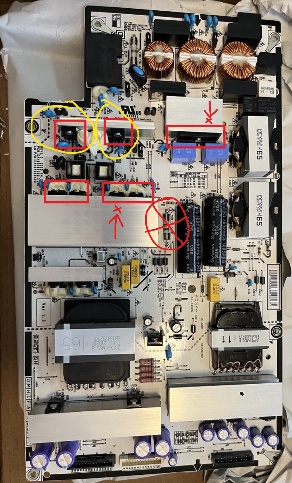

von loeti2 (Gast)

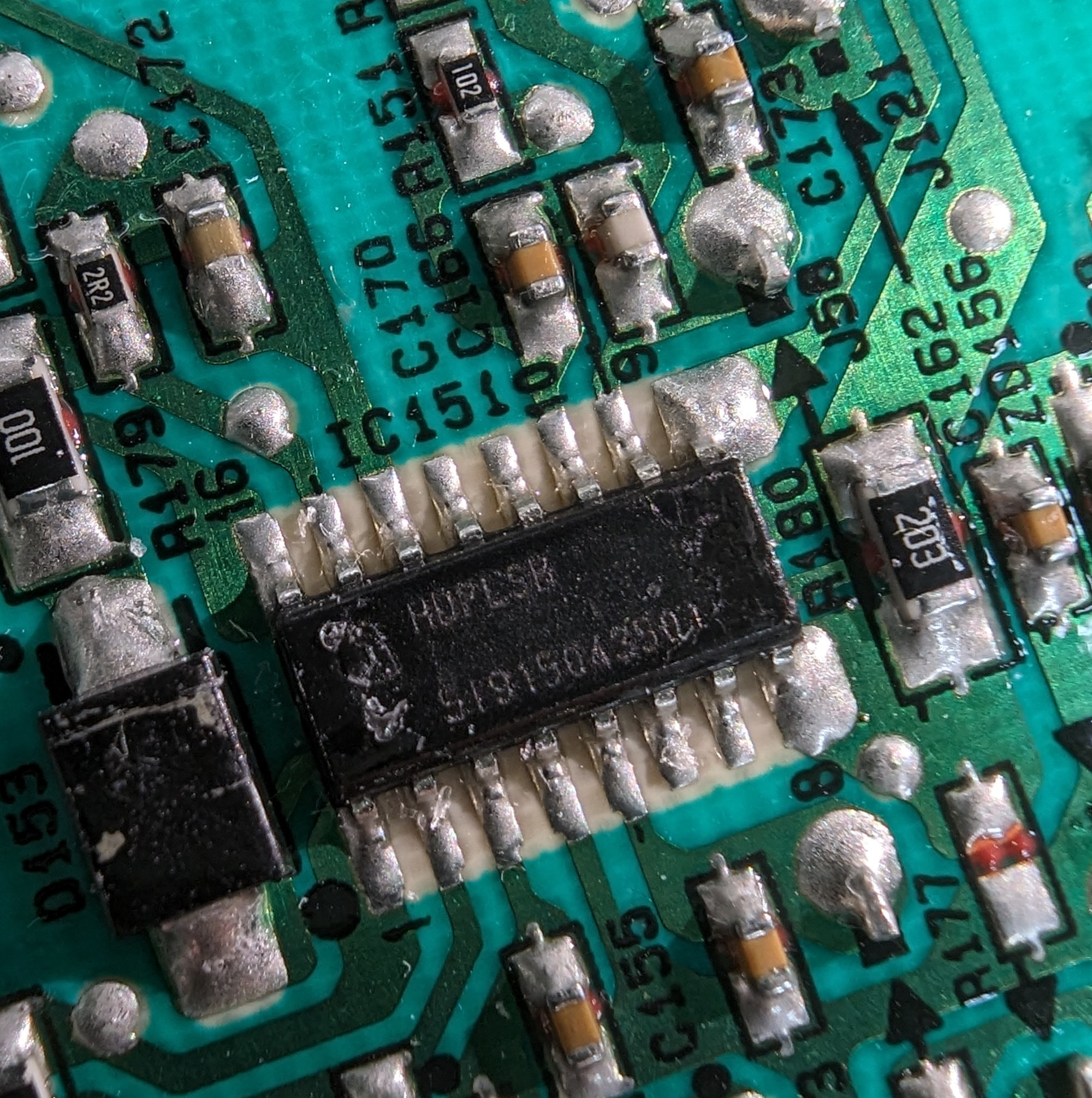

Auf Bild Rueckseite_mitte.jpeg sieht mir D102 etwas "anders" aus aber
das muß nichts heißen.
Mal durchpiepsen kannst du die ja.

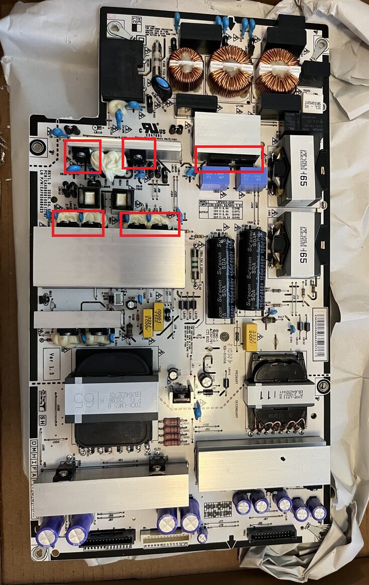

Danke für Eure zahlreichen Tipps.
Habe mich jedoch nun für eine neue Platine entschieden.
Hab Sie jetzt bestellt und werde berichten sobald ich die eingebaut habe
von Busmaster (Gast)
Ehrenlos..

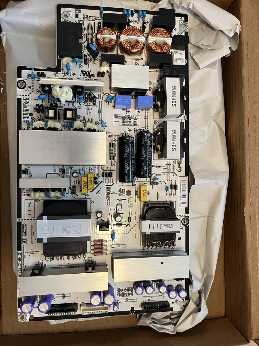

Soo, habe die neue Netzteilplatine nun eingebaut und nun lässt sich der
TV wieder wie gehabt einschalten.
Vielen Dank nochmal für eure Tipps auch wenn ich mich nun für die für
mich einfachere Methode entschieden habe :)
Schade um die alte Platine, da sind viele Teile drauf, die sich für
einen Bastler noch auszuschlachten lohnen würden...
Na die Platine hab ich ja nicht weggeschmissen sondern bewahre sie noch
auf :)

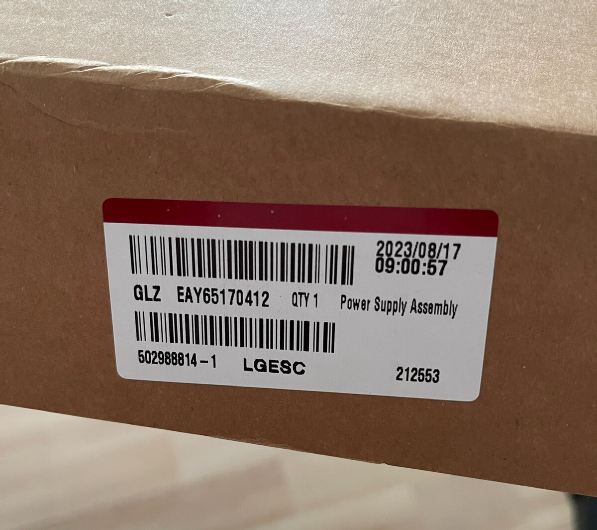

Danke, zum Glück ist Guido noch aktiv und mit seiner Hilfe und seinen
Daten konnte ich gezielt suchen.
Auf einer Teileseite waren kompatible Geräte zu seiner Ersatzteilnummer
aufgelistet, worunter glücklicherweise auch mein Gerät fällt.
Mit dem Wissen konnte ich dann auf der LG Seite eruieren dass es die
originale Teilenummer LG EAY65170411 nicht mehr gibt und die Platine
durch eine neue kompatible Revision mit der Teilenummer LG EAY65170412
ersetzt wurde. Mit der Nummer kann ich jetzt suchen, in der Hoffnung
dass vielleicht das anfällige Bauteil auch gegen etwas haltbareres
ersetzt wurde.

Hallo Zusammen,
Da ich von einem weiteren User angeschrieben wurde wo ich das Ersatzteil
gekauft habe hier noch einige zusätzliche Infos.
Die originale Teilenummer der Netzteilplatine für meinen TV (LG
OLED65C97LA) ist die EAY65170411. Habe über die Google Suche ein Angebot
auf VAREZA Elektronik gefunden und erstanden.

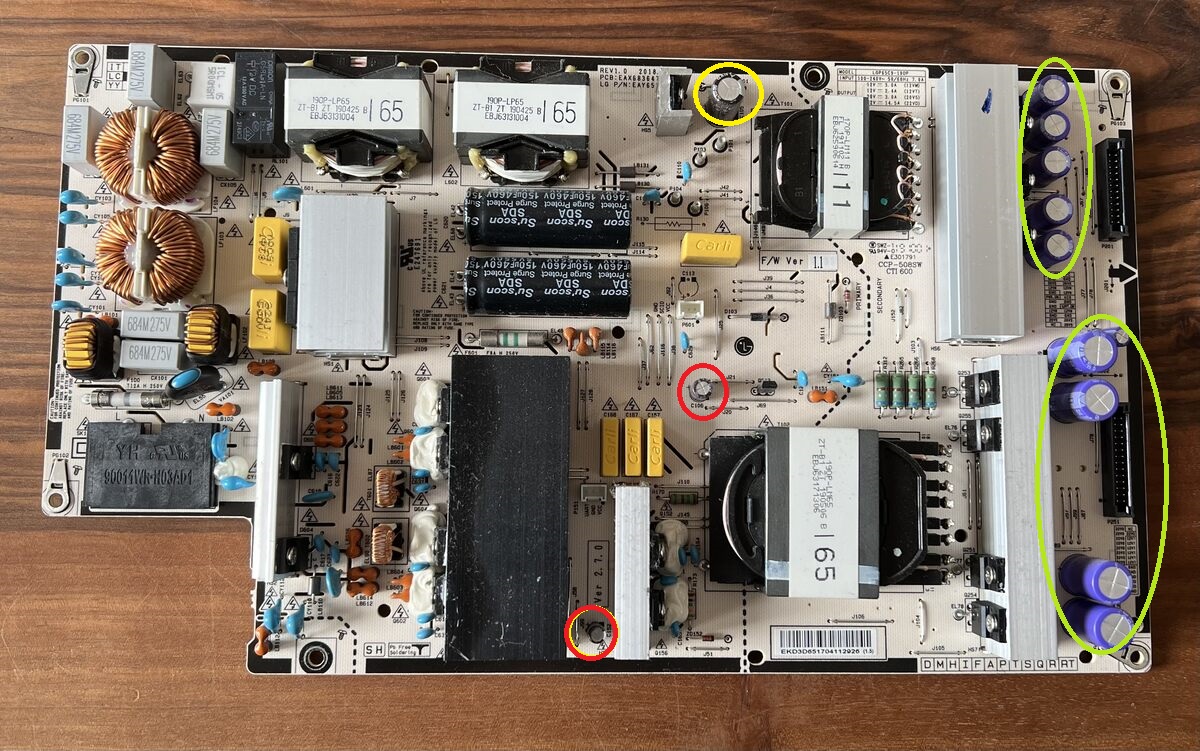

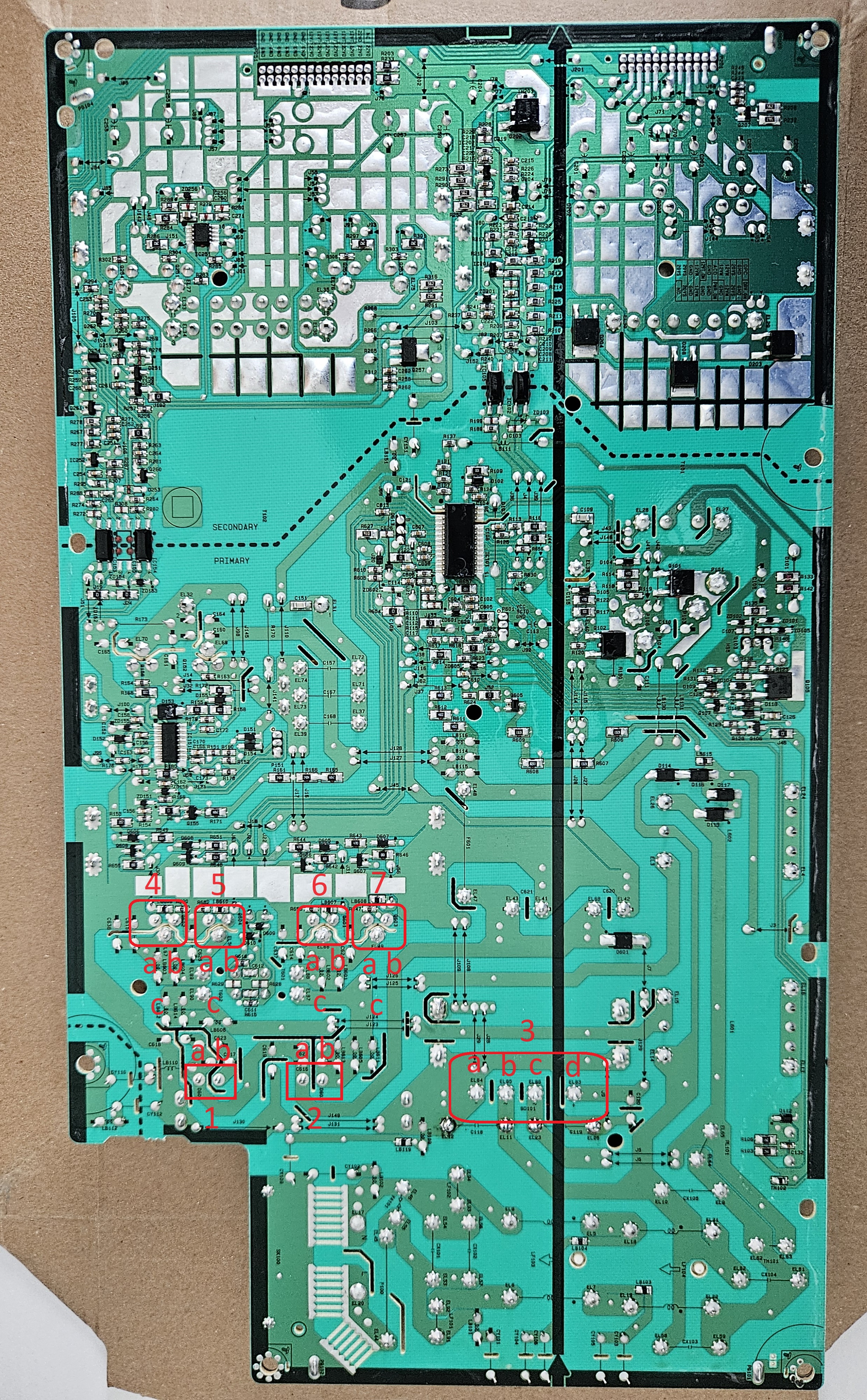

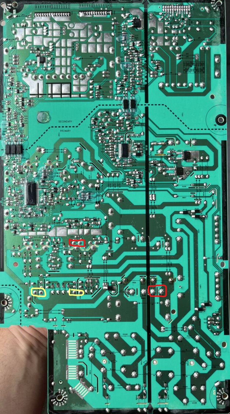

von DAVID B. (bastler-david)
na ja ist halt die Frage, ob du basteln willst oder nicht.
Wenn ja, tausche einfach mal die beiden rot eingekreisten Elkos aus,
dann sollte das Problem vermutlich schon erledigt sein.
Wenn nicht kann man sich ja an die gelben mal wagen.
Da wäre aber ein Messgerät von Vorteil.

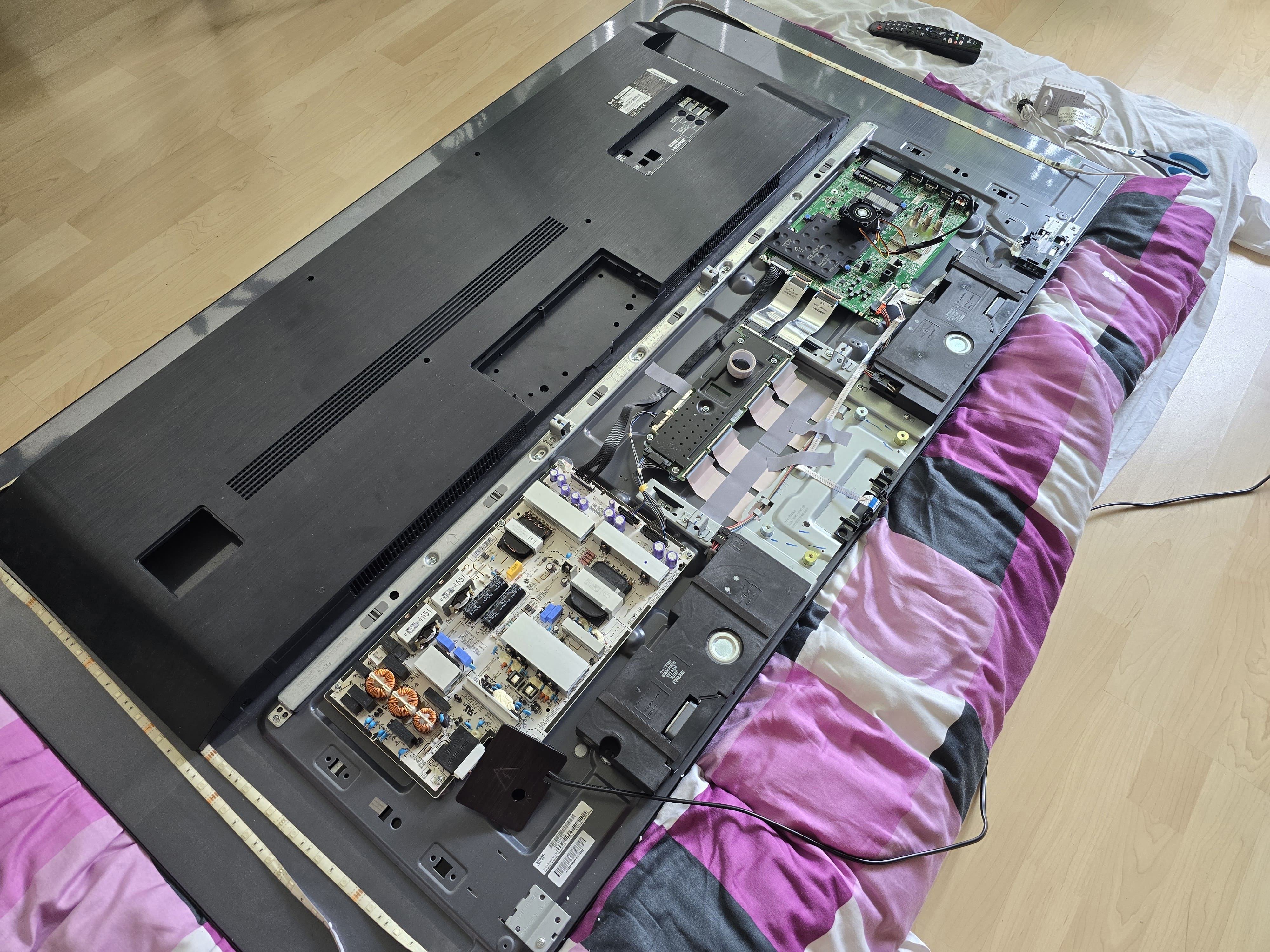

von Cedric S. (cedric_s)
Ich verzweifle ein wenig an dem selben Problem. Mein 65C97LA hat vor ein
paar Wochen angezeigt, dass das Gerät 2000h Betriebszeit hat und den
Pixel Refresh durchführen will. Diesen kann man ja leider auch nicht
abbrechen.
Zu meinem leid, hat der TV es nicht geschafft diesen abzuschließen. Er
geht aus und nach einer weile ging er wieder an, mit der Meldung, dass
der Refresh abgebrochen wurde, weil der TV eingeschaltet wurde. Er hat
sich aber selbst eingeschaltet. Dies war dann eine Dauerschleife, welche
ich nur umgehen konnte, in dem ich den TV auf Werkseinstellungen
zurückgesetzt habe.
Nun folgt das eigentliche Problem. Das Anschalten brauchte ab diesem
Zeitpunkt mindestens zwei versuche. Mittlerweile geht es fast gar nicht
mehr. Es sind die selbem Symptome wie von den anderen beschrieben. Also
habe ich die Platine ausgebaut und alle Kondensatoren gemessen, Es war
aber kein Ausreißer dabei. Das Relais habe ich ausgelötet und an ein 12V
Netzteil gesteckt, es schaltet immer. Aber im TV eben nicht, scheinbar
kommt irgendwas nicht an, aber ich finde den Fehler nicht. Meistens wenn
ich die Platine raushatte und ein bisschen gemessen habe und diese dann
wieder eingebaut habe, funktioniert es beim erstmal mal, danach wieder
nicht. Beim drücken des Powerbuttons hört man auch immer so ein surren.
Als wenn irgendwas nicht richtig starten kann. Geht der TV irgendwann an
und man schaltet ihn aus und direkt wieder an, geht es ohne Probleme.
Irgendeine Idee was es noch sein könnte?
Viele Grüße
Cedric

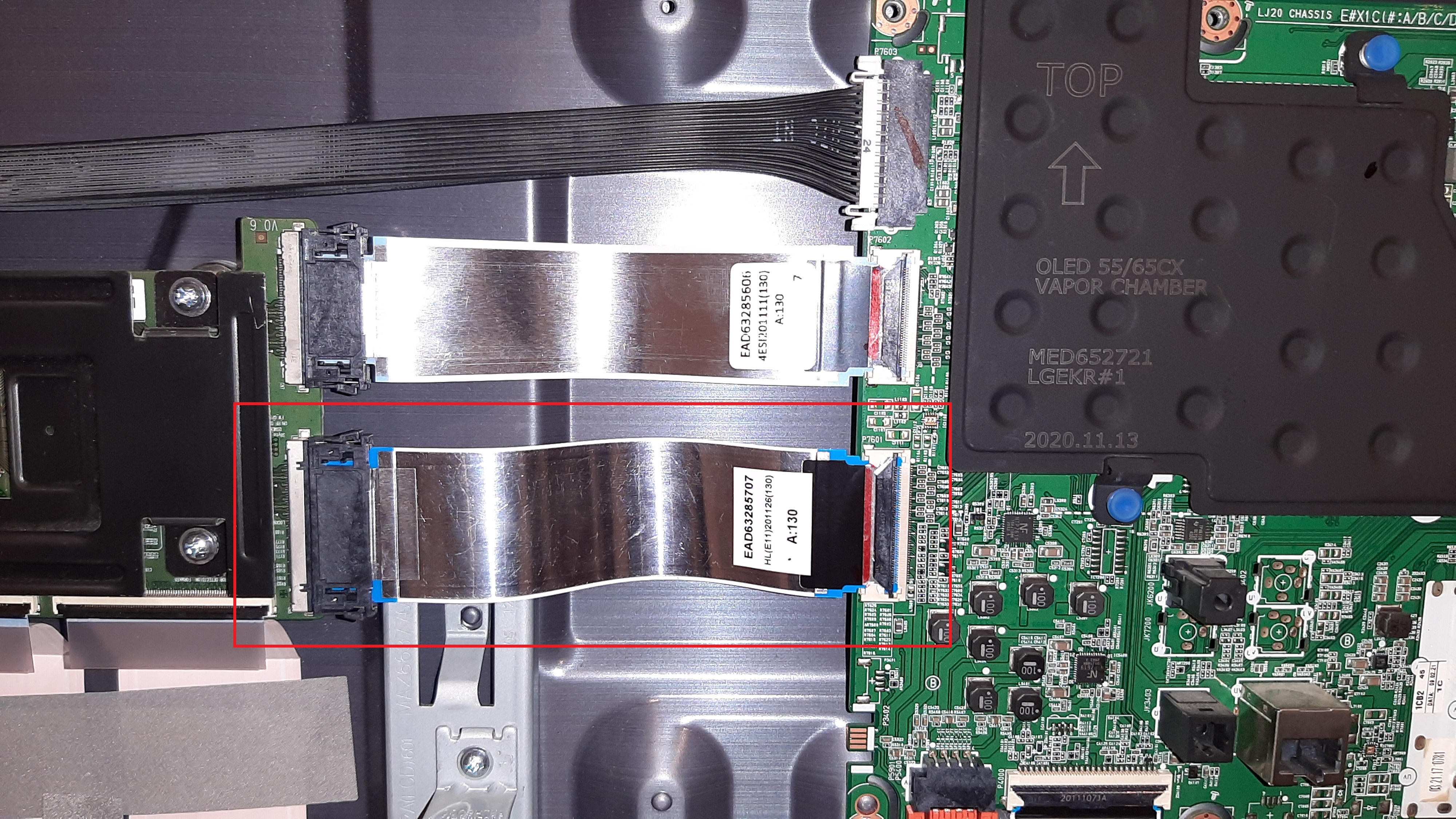

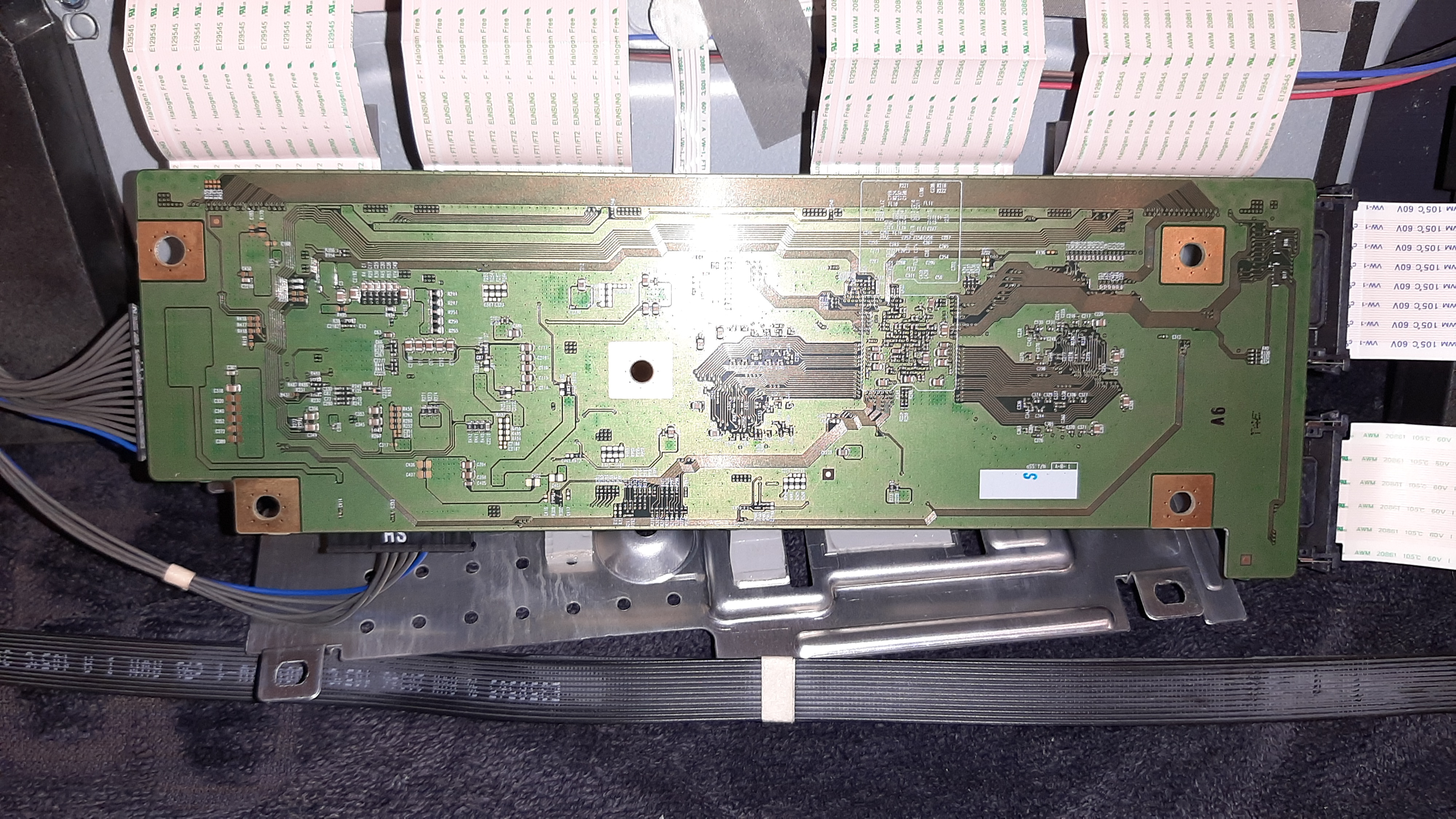

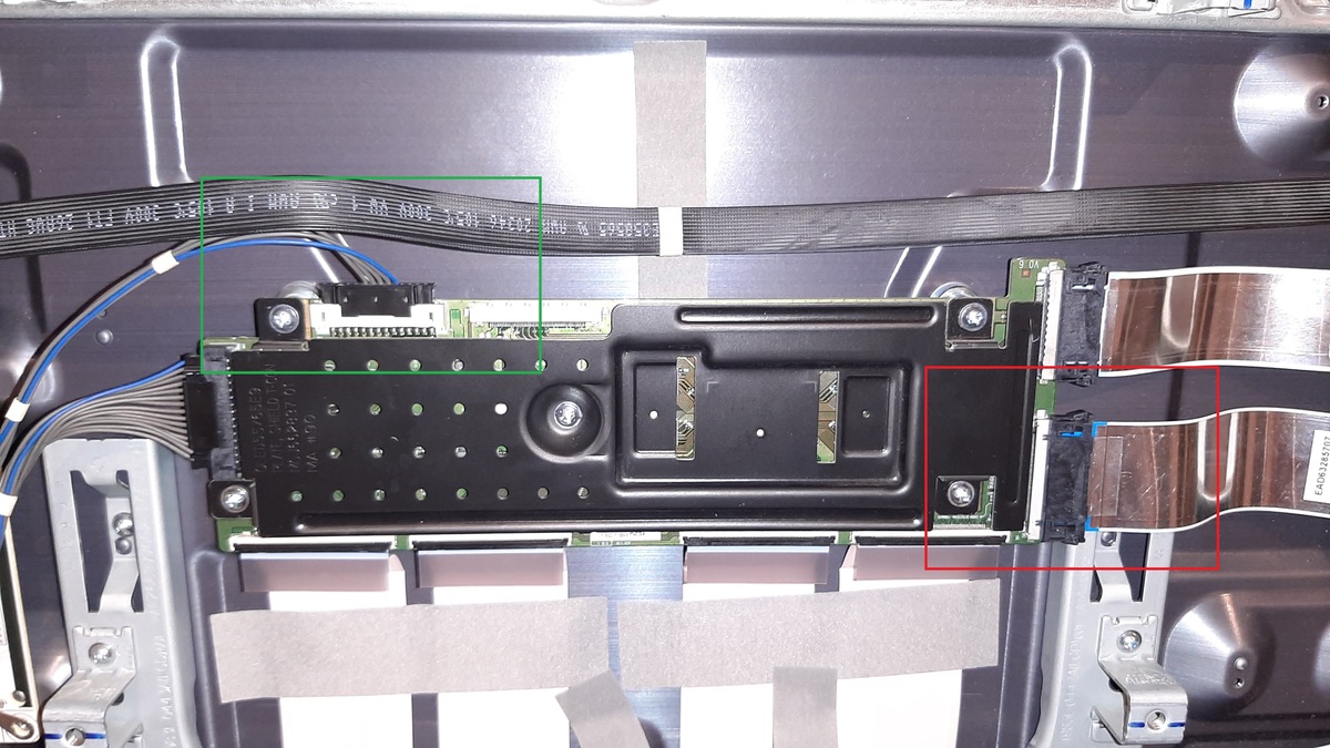

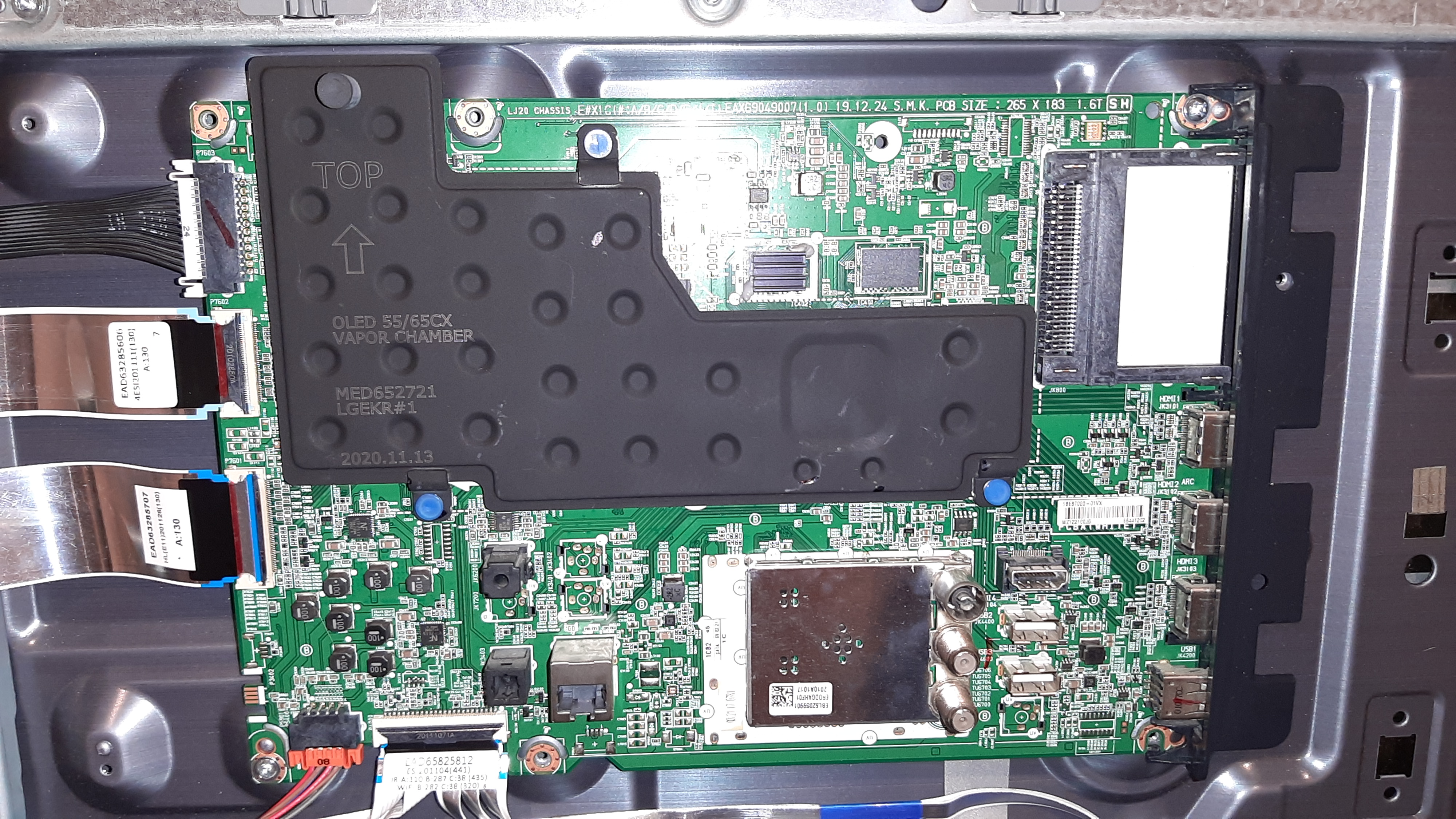

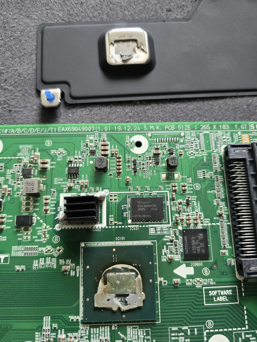

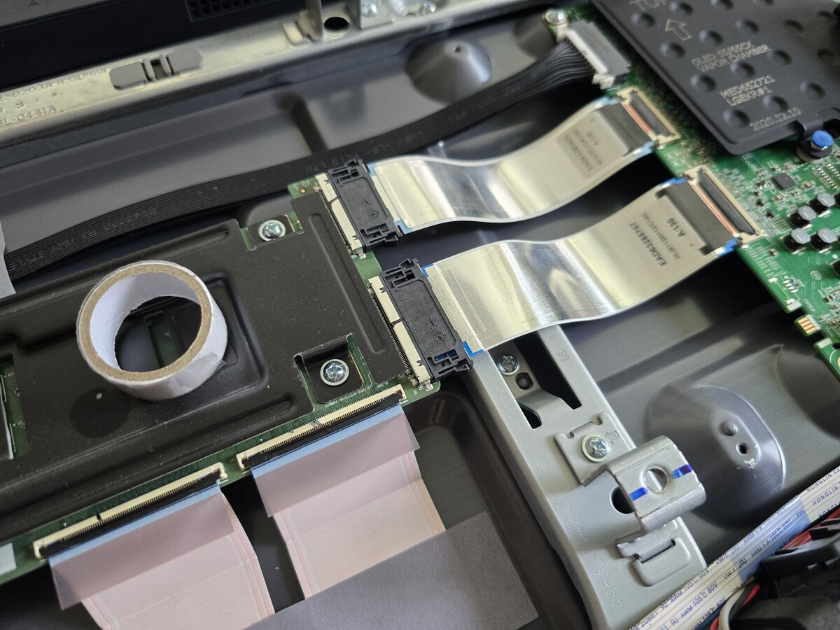

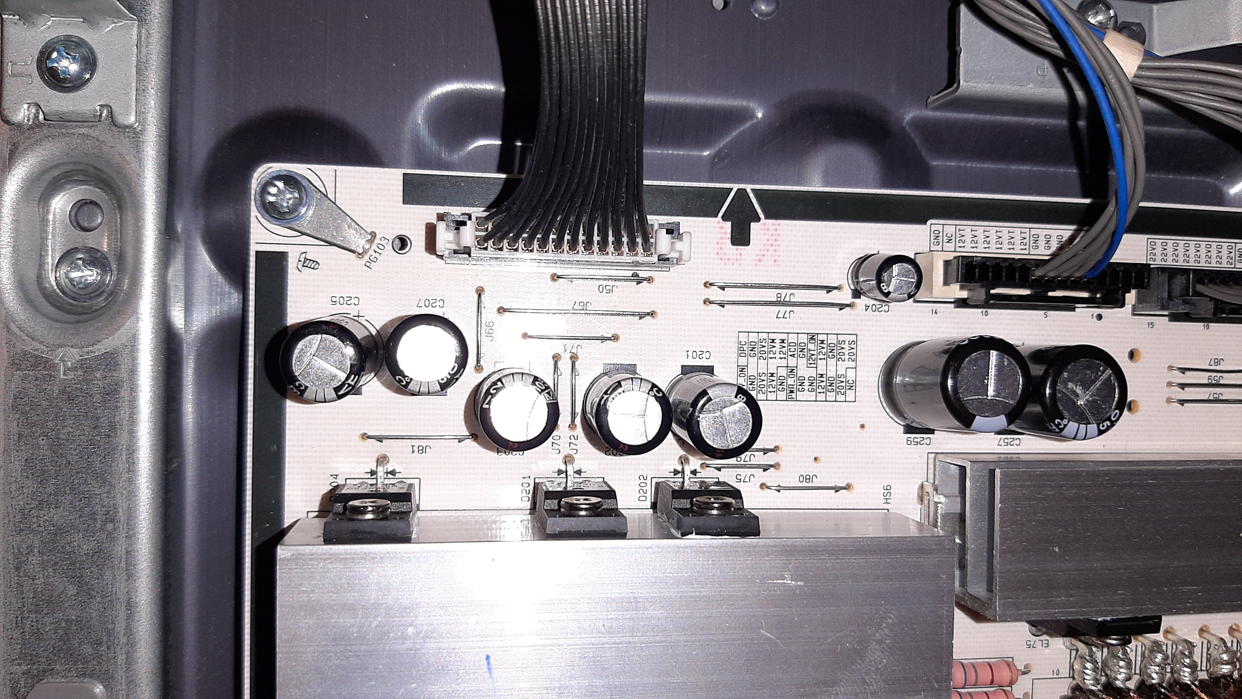

von Daniel (kermit1993)
Servus,
gleiches Problem bei meinen LG OLED65CX8LB.
Sämtliche Elkos inklusive der "Surge Protect" ;)-Kondensatoren
150µF@450V wurden auf dem Power-Board getauscht.
Leider ändert sich das Verhalten nicht. Das Innenleben besteht im großen
und ganzen aus Power-Board, TCON-Board und Main-Board. Die Spannungen
die das Netzteil aus dem Sekundärkreis ausgibt, stimmen mit den Werten
die auf das PCB gedruckt wurden, überein.
Ab und an jedoch gibt
22V Power-Board-Stecker <-> TCON
nur 19.65V an.
Wenn ich den unteren Stecker des
Mainboard <-> TCON (Grün gekennzeichnet)
oder
12V Power-Board stecker <-> TCON  (Rot gekennzeichnet)
weglasse, zieht das Relais an, Mainboard wird warm, etc. sobald ich je
nach Szenario den Stecker wieder einstecke, lässt das Relais los.
Im Falle des 12 V Steckers bekomm ich sogar noch ganz kurz ein
(sinnvolles) Bild - Kein Signal - im Falle der Mainboard-Steckers geht
das Ding sofort aus.
Für mich wirkt das ganze einbisschen wie ne Strombegrenzung oder
Ähnliches...
Ich hab mal ein Ersatz TCON-Board gekauft (35€?), da beim
Auseinanderschrauben irgendwie ne art klebrige Substanz sowohl auf dem
µC/FPGA und teilen des Heatspreaders waren. Auch das Gap-Pad über den
dieser Controller angebunden ist, war unüblich klebrig.
Für Mainboard (200€) und Netzteil (100 - 200€) ist mir das grade noch zu
unübersichtlich das ganze...
Eventuell hat ja noch jemand Ideen :) Ich bin "nur" embedded
Softwareentwicker in ner Hardwareklitsche :D Gerne kann ich auch etwas
nachmessen oder mal mit dem Oszi prüfen, wenn man mir sagt wo :P
Viele Grüße
PS: Bilder Folgen
EDIT: Bilder sind gefolgt :D

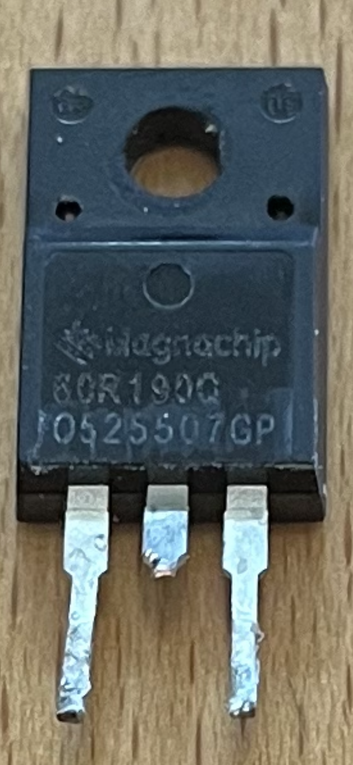

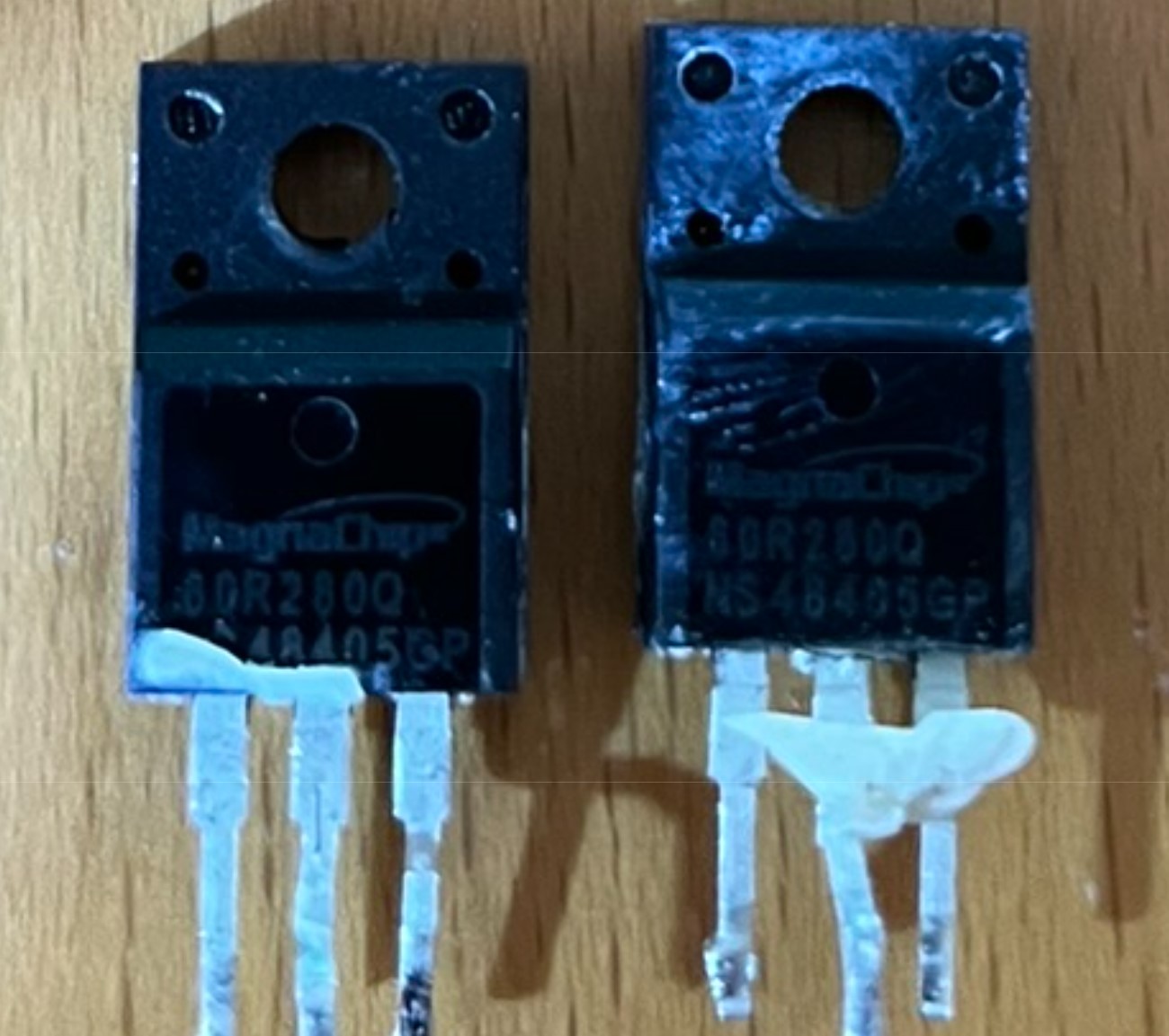

von Tobias (tobias1979)
Servus, mein LG65C97LA lässt sich leider auch nicht mehr starten. Nun
habe ich zusammen mit einem Nachbarn den (hoffentlich) Übeltäter
identifiziert. Nun meine Frage, wie heißt dieses Teil genau und woher
bekommt man ein neues ?
VG
von Peter K. (chips)
löt das Teil wieder ein und such dir jemand mit Grundkenntnissen, sonst
wird das nix
Danke für den hilfreichen Beitrag...
Ich bin tatsächlich kein Techniker, aber mein Nachbarn ist Elektroniker
und jedes Teil auf der Netzwerkplatine auf Stromzufuhr überprüft. Genau
dieses Teil hatte als einziger keinen Strom und somit auch der Bereich
dahinter.
Meine Frage als Laie ist eigentlich nur ob es daran liegen könnte ? Wenn
nicht, warum ?
ein Elektroniker mit Grundkenntnissen misst Sicherungen,
Leistungswiderstände und Leistungshalbleiter durch und hält sich nicht
an für die Funktion unwichtigen Entstörkondensatoren auf
Alles klar.
Der TV ging während der Nutzung aus. Die rote Standby-Leuchte ist an.
Wenn man den TV mit der Fernbedienung anmachen möchte kommt ein klicken
und nach ca. 2-3 Sekunden ein zweites klicken und passiert nichts.
Gibt es erfahrungsgemäß eine Vermutung was es sein könnte?
Vielen Dank nochmals.

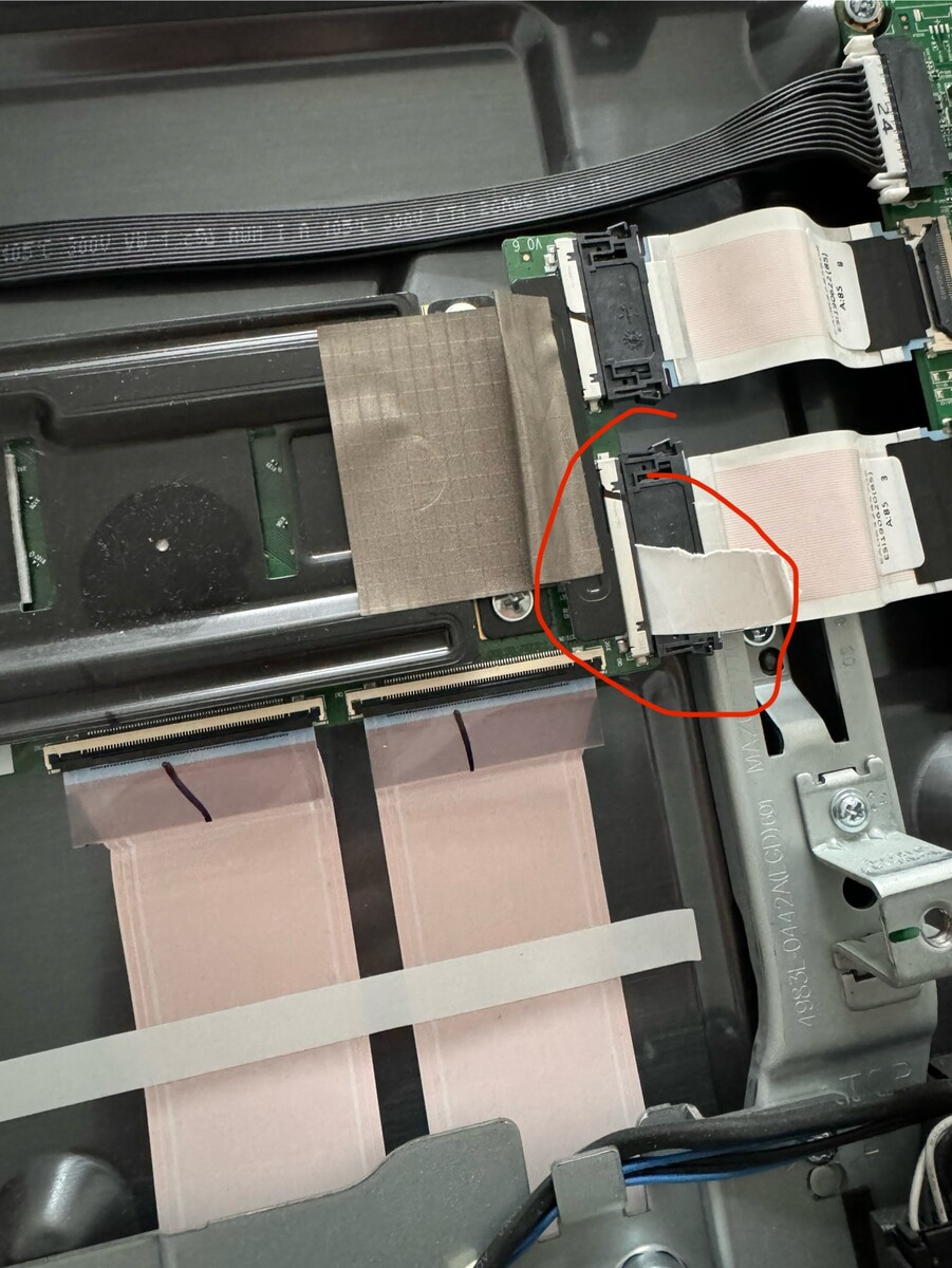

Leider war das bei mir auch der Fehlerfall, ich konnte den Eventlog mit
ner Service remote App auslesen jnd dort steht, dass das Oled-Panel
einen Fehler meldet und der Fernseher sich abschaltet.
Habe leider keine Lösung bisher
Ich konnte den Fernseher starten nachdem ich mit Papier ein Teil des
LVDS Kabels (im vorherigen Post markiert) abgedeckt habe, hab jetzt nen
netten vertikalen schwarzen Strich wodurch sich der Fernseher vermutlich
ausschaltet

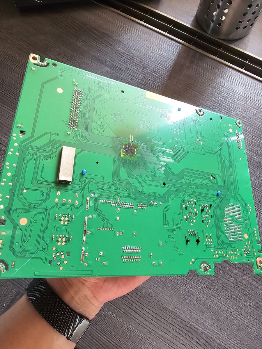

Guten Abend,
hier nochmals der Laie ;-)
Ich habe nun von einem Elektronik-Händler sowohl das Netzteil als auch
das Mainboard erworben. Beide Teilen sollen laut diesem Händler auf
deren Funktion überprüft worden sein. Beide Teile eingebaut und trotzdem
besteht exakt das gleiche Problem wie vorher auch schon. Power ein
"klick" nach 2 Sekunden kommt ein zweiter "Klick" und nichts passiert.
Ich bin komplett ratlos, hat jemand noch irgendeine Idee was es sein
könnte?
von Max I. (powermeter)
Tobias schrieb:
> hat jemand noch irgendeine Idee was es sein könnte?
Panel defekt. Kommt bei LG öfter mal vor, hier stehen auch noch paar
solcher Totalschäden. Der Sauhaufen LG zeigt null Kulanz, eine
entsprechende Anfrage wenige Tage nach Ablauf der Garantie wurde
Hallo! Bin der Poster mit den ewig vielen Bildern :D
ich hab geschafft, dass das Gerät ein Bild anzeigt und nicht wieder
direkt ausgeht. Hatte/Hab ja das gleiche Problem mit dem Einschalten und
nach 2 Sekunden ausschalten.
Man kann das Ausschalten umgehen in dem man die untere Tcon <->
Mainboard-Verbindung zur Hälfte z.B. mit Papier isoliert. Ich schätze
dass da ein bus drüber geht der dem Mainboard den Status des Panels
übergibt.
Der Fernseher startet mit einem kleinen vertikalen schwarzen Streifen
relativ mittig vom Bild.
Ich konnte die Fehlerregister (Last Reset Reason) mit Hilfe einer
Service-Remote-App für LG-TVs (Google Play Appstore) auslesen, dort wird
mir ein BDP-Error-7 gezeigt und laut Service Manual (Bissl Googlen)
bedeutet das, dass das Panel defekt ist und dadurch wieder ausschaltet.
Man kann die letzten 128 Einträge anguggen.
Ich habs vorerst aufgegeben. Ich hatte noch mit dem Support von LG
telefoniert, der hat mich aber mehr oder minder nur bei einem
Reperaturdienstleister angemeldet, der sich dann auch bereit erklärt hat
vorbeizufahren und sich das mal anzuschauen... aber allein für die
anfahrt + anschauen schon 100€ verlangt. geschweige denn ein neues Panel
lt. Internet für mindestens 800€
Grüße,
Kermit.
Edit: Mit dem "workaround" hab ich nu nen schwarzen Streifen (3-4 Pixel
breit) im Bild, aber funktioniert wie davor - für so n
Schlafzimmerfernseher durchaus noch verwendbar haha :sad:

von Christian N. (christian80)
Nachdem wir uns eine zeitlang mit einer Funksteckdose beholfen hatten,
ging der TV irgendwann gar nicht mehr an, nichtmal in den Standby,
sprich das rote Licht war auch nicht mehr an. Daraufhin habe ich eine
neue Netzteilplatine mit der Nummer EAY65170411 bestellt und das Teil
EAY65170412 erhalten, samt geänderter Kabel. Montiert und der TV läuft
wieder einwandfrei.
Die alte Platine geht zum durchmessen, und falls möglich wird die
repariert und als Ersatzteil verkauft.

Ich hatte alle Teile Getauscht, die ich einfach tauschen konnte, da ich
sagen wir ein laien Elektroniker bin.
Netzteil, Mainboard und T-con. (Netzteil und MainBoard in den USA über
Jimmy shop und T-con über Ebay.)
Das Problem blieb genau gleich auch mit den neuen Teilen.
Nach dem durchlesen hier war ich mir ziemlich sicher das es das Panel
ist. Ich wollte es aber testen, dazu habe ich die 2 Verbindung zwischen
Tcon und Mainborad einzeln abgeklammt und immer wieder angeschaltet.
Hatte sich nichts richtig geändert, dann habe ich beides wieder
angeschlossen und der TV ging einfach wieder.
Wie kann das sein? Ich ich werde jetzt noch ein bisschen rumtesten, ich
hatte auch die Boxen abgeklemmt. Und ich habe das neue Netzteil und das
neue Mainboard drin, werde das denke ich nochmal umbauen.
Das bedeutet ich habe jetzt MainBoard, Tcon und Netzteil über. Werde sie
denke ich auf Ebay anbieten. Oder weiss jemand, gibt es shops,welche die
Teile durchtesten und dann abkaufen?
Mit freundlichen Grüßen Alex

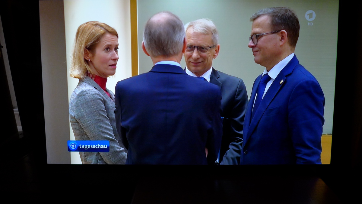

von Theodor T. (Firma: ---) (dg1nt)
Der OLED65B19LA läuft wieder!
Ich hatte das gleiche Problem wie Daniel (kermit1993) und ihm gebührt
der Dank. Sein Hinweis, das unter Flachbandkabel zum Mainboard teilweise
zu maskieren, brachte den Durchbruch. Ich habe bei dem Flachbandkabel
etwa das untere Drittel der Kontakte mit einem Stückchen Tesafilm
abgeklebt und wieder wieder eingesteckt. Und siehe da, der OLED läuft
wieder.
Es gibt zwei kleine Qualitätseinbußen (siehe Foto):
 - am ganz rechten Rand ist ein ca. 1 mm breiter grüner Streifen, und
 - das rechte Drittel des Bildes zeigt ein leichtes Streifenmuster
Da die Reparatur nur ein kleines Stück Tesafilm gekostet hat, kann ich
damit leben.
Nochmal vielen Dank an Daniel.
mfg
Theo

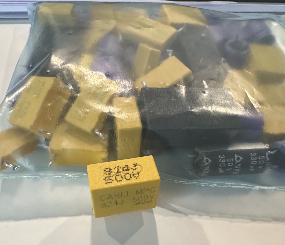

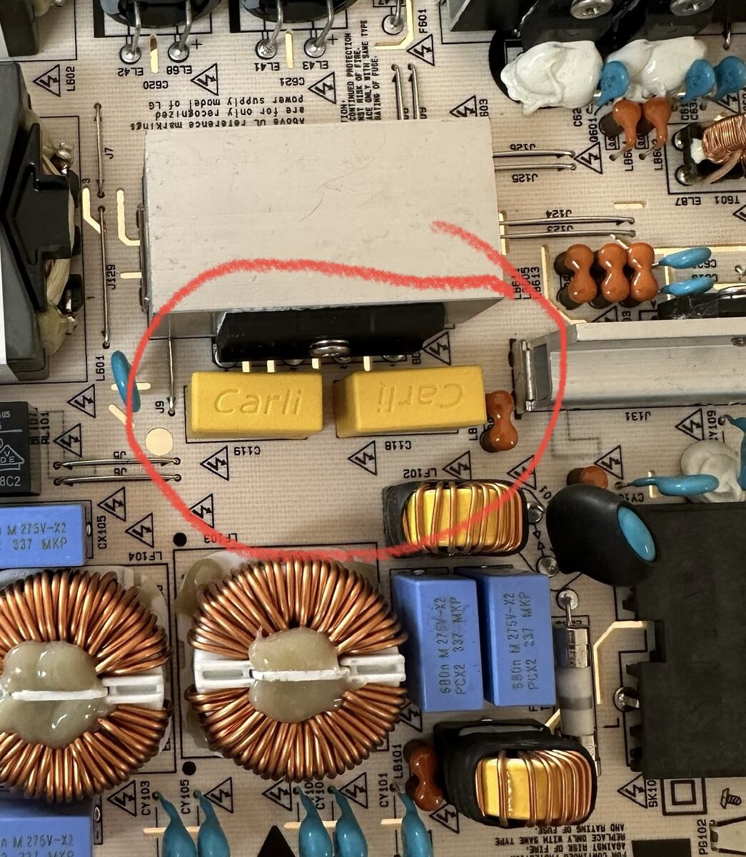

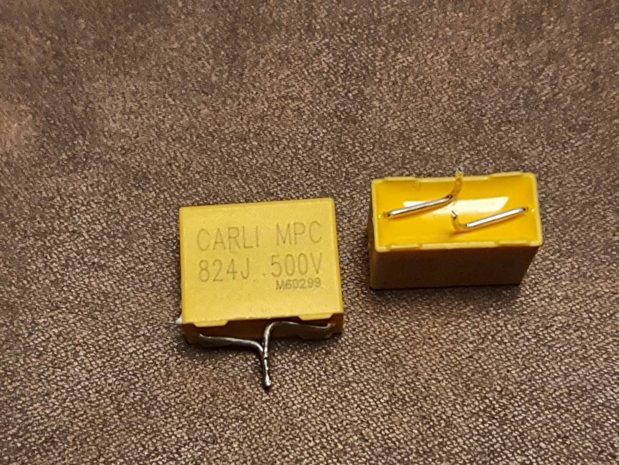

von René K. (rukash)
Hallo Zusammen,
kleines Update. Das neue Schaltnetzteil für meinen OLED65BX9LB von
fixpart.de ist angekommen. (Model EAY65689423) Ich hab es eingebaut und
der TV läuft wieder einwandfrei.

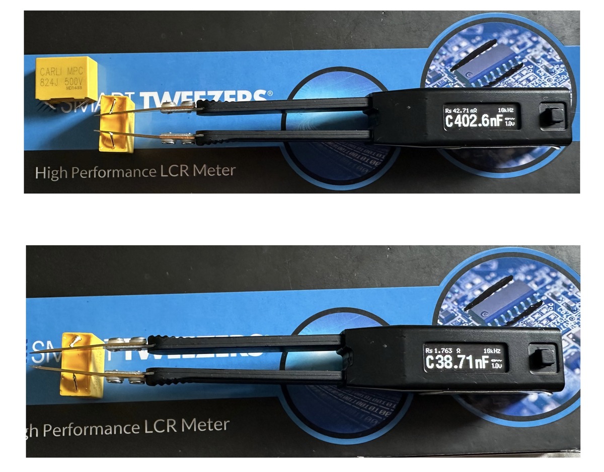

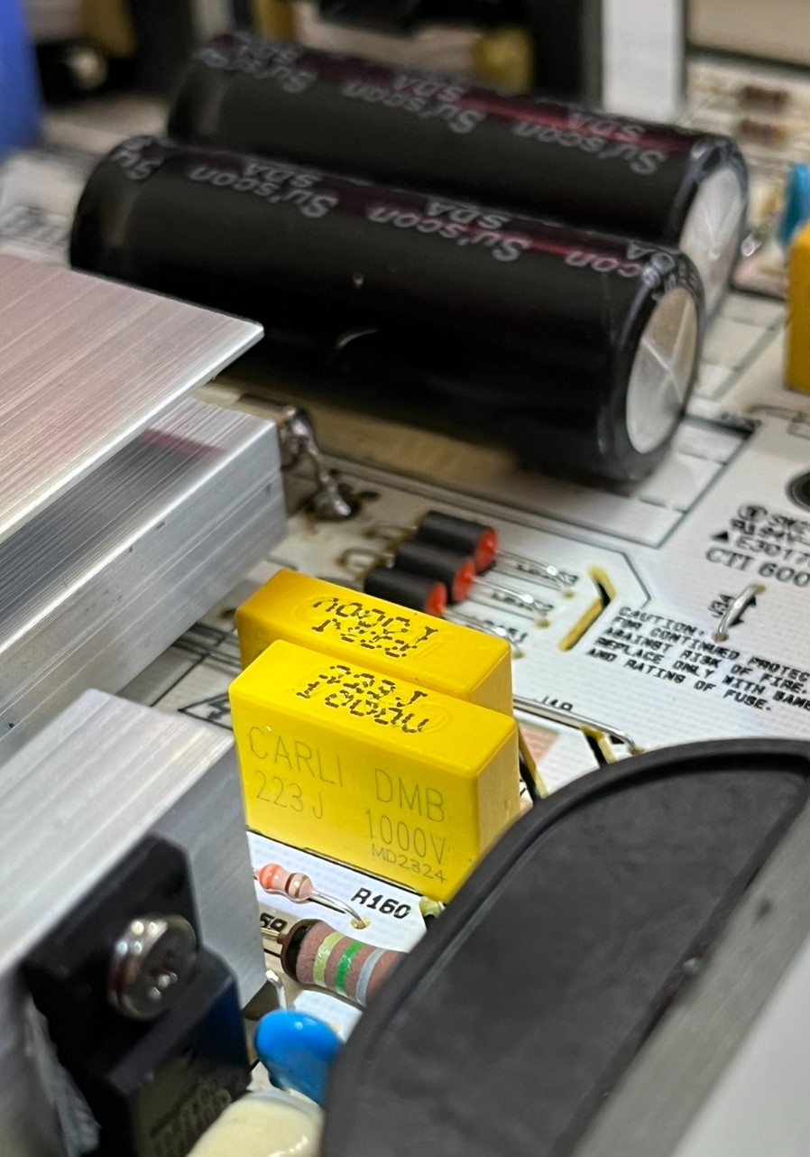

Ich hab danach das alte Schaltnetzteil untersucht und festgestellt das
ein Kondensator von CARLI MPC 824J defekt gewesen ist und daher einen
Kurzschluss verursacht hat. Ich werde mal zum nächsten Repaircafee und
schauen ob ich das alte Schaltnezteil auch wieder ans laufen bekomme.
Viele Grüße

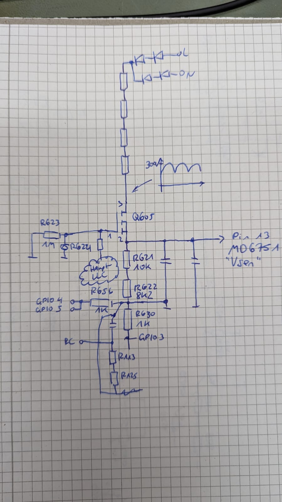

von Luca E. (derlucae98)
ich bin hier mit dem Nutzer Mozartkugel an der Reparatur desselben
Netzteils. Die PFC schaltet sich nicht ein. Wir konnten den Schaltplan
bereits soweit reverse engineeren um herauszufinden, dass der
Haupt-LLC-Wandler die PFC ein- und ausschaltet. Leider finden wir zu dem
Controller kein Datenblatt.
Der Controller für das Hilfsnetzteil und die PFC ist ein MD6751 (Kein
MD6752!). Die PFC wird über den VSEN-Pin abgeschaltet. Siehe Schaltplan.
Der Wandler für das Hauptnetzteil ist wohl ein IC von Infineon. Das Logo
ist wegen des Conformal Coatings nicht so gut sichtbar.
Package ist SOIC-16. Findet dazu jemand ein Datenblatt?

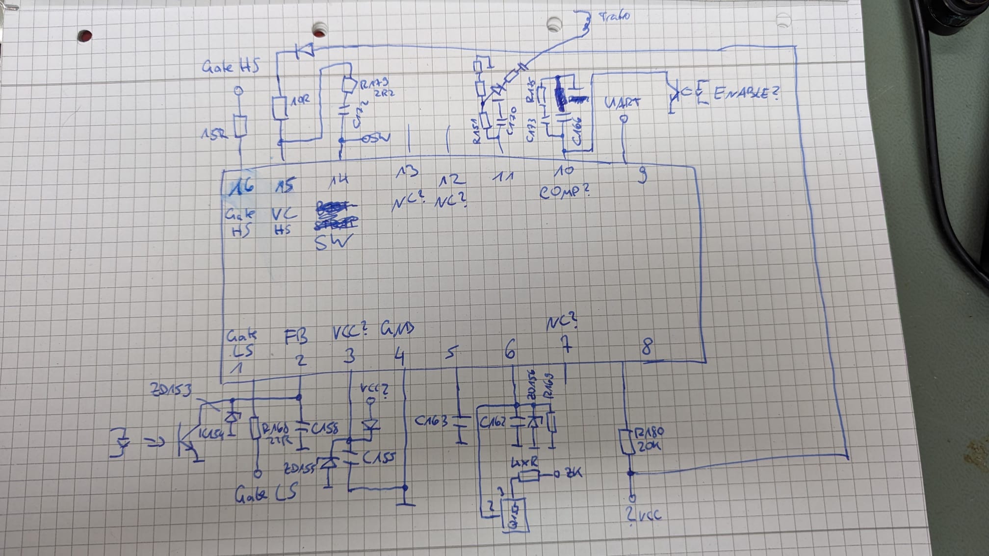

Es gibt neue Erkenntnisse. Das eigentliche Problem ist, dass das
Hauptnetzteil mit dem DRV_ON-Signal nicht eingeschaltet werden kann.
Der IC ist wahrscheinlich ein HDPLSBXUMA1. Das ist die einzige Referenz:
https://www.mouser.com/PCN/Infineon_2020_108_A.pdf
Wir haben die Schaltung weiter reverse engineered und das Pinout fast
vollständig herausgefunden. Bitte verzeiht die grobe Zeichnung.
Vielleicht hilft das ja bei der Suche eines vergleichbaren Typs von
Infineon, der ein Datenblatt hat.
von Daniel (schild92)
Ich bin neu hier und habe mich angemeldet weil ich denke, dass ich dem
ein oder anderen helfen kann.
Ich bin Elektrotechniker und da mein LG sich auch nicht mehr starten
lies habe ich den Kampf mit den LG Netzteilplatinen aufgenommen.
Inzwischen habe ich 4 Platinen des Typs EAY65689411 & EAY65170411
 wieder zum laufen bekommen.
Alle hatten das Problem, dass sich der TV nur sporadisch, gar nicht oder
nur nachdem der Netzstecker eine Weile draußen war starten ließ.
Ausnahmslos immer war einer der beiden Folienfondensatoren von Carli
defekt.
(CARLI MPC 824J 500V 0,82µF )
von To (to_d)
Daniel schrieb:
> Hallo zusammen,
> defekt.
Hallo Daniel,
Danke, dass du deine Erkenntnisse mit uns teilst!
Ich habe einen defekten 65C97LA mit dem Netzteil EAY65170411.
TV lässt sich nur nach mehreren Versuchen starten.
Welche Kondensatoren hast du als Ersatz verwendet. Die Carli mpc 824j
500v 0, 82µF habe ich nirgends zum Kauf gefunden? Danke!
Hallo To,
Ich habe als Ersatz Kondensatoren von Würth Elektronik eingesetzt.
TeileNr.: 890324025047CS
Die haben zwar eine schlechtere Toleranz, funktionieren aber tadellos.
Wie du bereits gemerkt hast, ist es wirklich schwer etwas Passendes zu
finden.
von Nofu N. (nofu_n)
Ich hatte nun auch das Problem: Fernseher geht nicht an oder erst nach
mehreren Versuchen.
LED blinkt langsam 3x und sonst tut sich nix. Komplett stromlos machen
funktionierte noch als Workaround.
TYP: OLED LG 65C97LA - Gekauft Nov. 2019
Das original Ersartzteil für die Netzplatine gibt es nicht mehr.
Netzteil wurde ersetzt durch: EAY65170412
Habe es am Wochenende getauscht und es funktioniert wieder.
Info für andere betroffene TV Laien:
Das alte verbaute Netzteil hatte 2 Anschlüsse für Flachbandkabel an der
rechten Seite. Das neue Netzteil hat 3 Anschlüsse.
Man muss die Kabel vom neuen Netzteil nehmen und ein Doppelkabel am
alten Netzteil durch die beiden neuen einzelnen Kabel ersetzen.
Da ja anscheinend das Problem des Netzteils genauer geklärt ist
(Kondensator):
Jemand interesse an dem alten Netzteil des 65C97?

Hallo meine Lieben,
ich berichte euch gleich mal wie ich meinen 65CX9LA repariert habe.
Hatte über Wochen dauernd die ersten Anzeichen und zwar schaltete sich
mein TV in unterschiedlichen Intervallen immer ab. Die Intervalle wurden
mit der Zeit immer kürzer. Und irgendwann konnte ich keine 2 minuten
mehr schauen.
Das komische war das vor dem Abschalten der TV noch kurz ein Freeze
hatte wo das aktuelle gesamte Bild sich grün oder lila färbte und dann
hängen blieb.
Nachdem der TV aus war und etwas Zeit vergangen war konnte man wieder 10
minuten schauen dann wars wieder vorbei. Deutete also auf eventuelle
Überhitzung?
Aber nachdem ich online schaute sah ich das viele Probleme mit dem
Netzteil haben. Hab mir das Netzteil aus den USA vom Jimmy bestellt. War
in 2 Tagen da.
Umgebaut und siehe da das Problem wurde nicht behoben.
Hab also das Mainboard mal ausgebaut und unter die Lupe genommen. Was
zum vorschein kam hätte ich mir nie erwartet. Ein blick auf die
Rückseite der Platine sagt alles. Schön gegrillt :) LG hat hier die
billigste und schlechteste Wärmeleitpaste die ich in meinem Leben
gesehen hab unter der Vapor Chamber verschmiert.
Die Paste war härter und fester als meine iFixit Opening Picks. Beim
wegwischen hat die Trockene Paste sogar die Aluminium Oberfläche vom
Kühler zerkratzt. Hat sich angefühlt wie Keramik. Hab glaub ich 1,5h
versucht mit viel Isopropanol und den Picks den Kühler und die Cpu
soweit frei zu machen dass ich neue Paste draufgeben kann. Hatte auch
einen Rest übrig gelassen weil ich wollte nicht die kleinen
Kondensatoren aus versehen mitausreißen.
Um dem Überhitzen vorzubeugen hab ich auch noch ein paar Kühlkörper auf
der Vapor Chamber aufgebracht weil die hat ja gar keine Oberfläche und
Platz hinter dem Gehäuse ist meh als genug gegeben.
Nun aber die große Entäuschung. Nach dem Zusammenbau hatte ich das neue
Problem was auch viele beschrieben haben. Standbyleuchte leuchtet. Ich
starte den TV und nach 2 Sec dreht das Relay ab.
Hab dann nochmal den TV von vorne angeschaut und gesehen dass ich
anscheinend bei der Reperatur beim TV oben angekommen bin und einen
Schaden im Panel hab. Dachte jetzt ist es vorbei. War schon bereit den
CX9 aus dem Fenster zu werfen.
Bin aber auf diesen Post gestoßen. Hab also auch wie von Daniel und
Theodor beschrieben am unteren T-CON zum Mainboard Flachbandkabel auf
der linken Seite die (T-CON Seite) im unteren drittel die Pins mit einem
Tixo streifen abgeklebt.
Siehe da ERFOLG! Der TV geht und das ohne jeglicher Qualitätseinbusen
die ich finden konnte. Also möchte ich mich gleich hier auch bei Theo
und besonders Daniel bedanken!
Sorry dass ich jetzt so viel geschrieben habe. Nie wieder LG :)
Grüße
Raoul
von Michael F. (mike55)
Daniel schrieb:
> Hallo To,
> finden.
Hallo Daniel:
Würde diese Kondensatoren auch passen?
https://www.conrad.de/de/p/wima-mkp-x2-0-82uf-10-305v-rm-27-5-1-st-mkp-x2-funkentstoer-kondensator-radial-bedrahtet-0-82-f-305-v-dc-10-27-5-mm-1569591.html
Danke
Michael

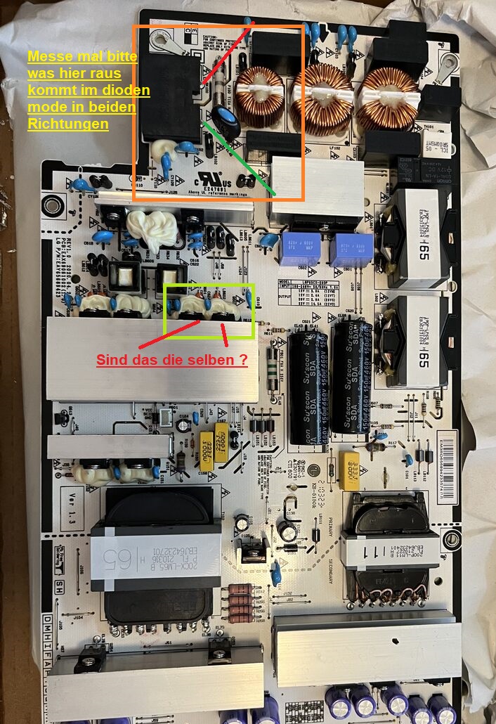

ist das hier die richtige Stelle die viele abgeklebt haben ? Hab da
jetzt ein Stück Papier zu Demonstrationszwecken reingesteckt.
LG Martin
von Waldemar (wbauer)
Hallo zusammen
Mein LG Oled65b7 Hat mich so langsam im Stich gelassen. Die ersten
Probleme fingen damit an, dass ich nicht mehr in den LGee Store rein kam
danach funktioniert zweite vier HDMI Ausgänge nicht mehr richtig.
Nach zwei weiteren Wochen fing das Gerät an, im Stand-by zu Klicken.
Nach zwei weiteren Wochen wollte das Gerät nicht mehr angehen. beim
betätigen der Fernbedienung ist die LED am TV zwar ausgegangen aber ich
hab kein Bild bekommen. Nach zwei weiteren Wochen, wo das Gerät sich nur
im Stand-by befunden hatte, ist es auf einmal angegangen, aber nach 3
Stunden automatisch aus und seitdem geht Wieder gar nichts mehr.
Kann das mit den zwei Kondensatoren zu tun haben?
Oder liegt das Problem, wo ganz anders?
Was kann das seihen?
Das Gerät ist nach einer fünfjährigen Garantieverlängerung zwei Wochen
danach kaputt gegangen.
Gruß Waldemar
von Raoul (werora)
Martin schrieb:
> Hallo,
> LG Martin
Ja genau dort hin.
LG
Raoul

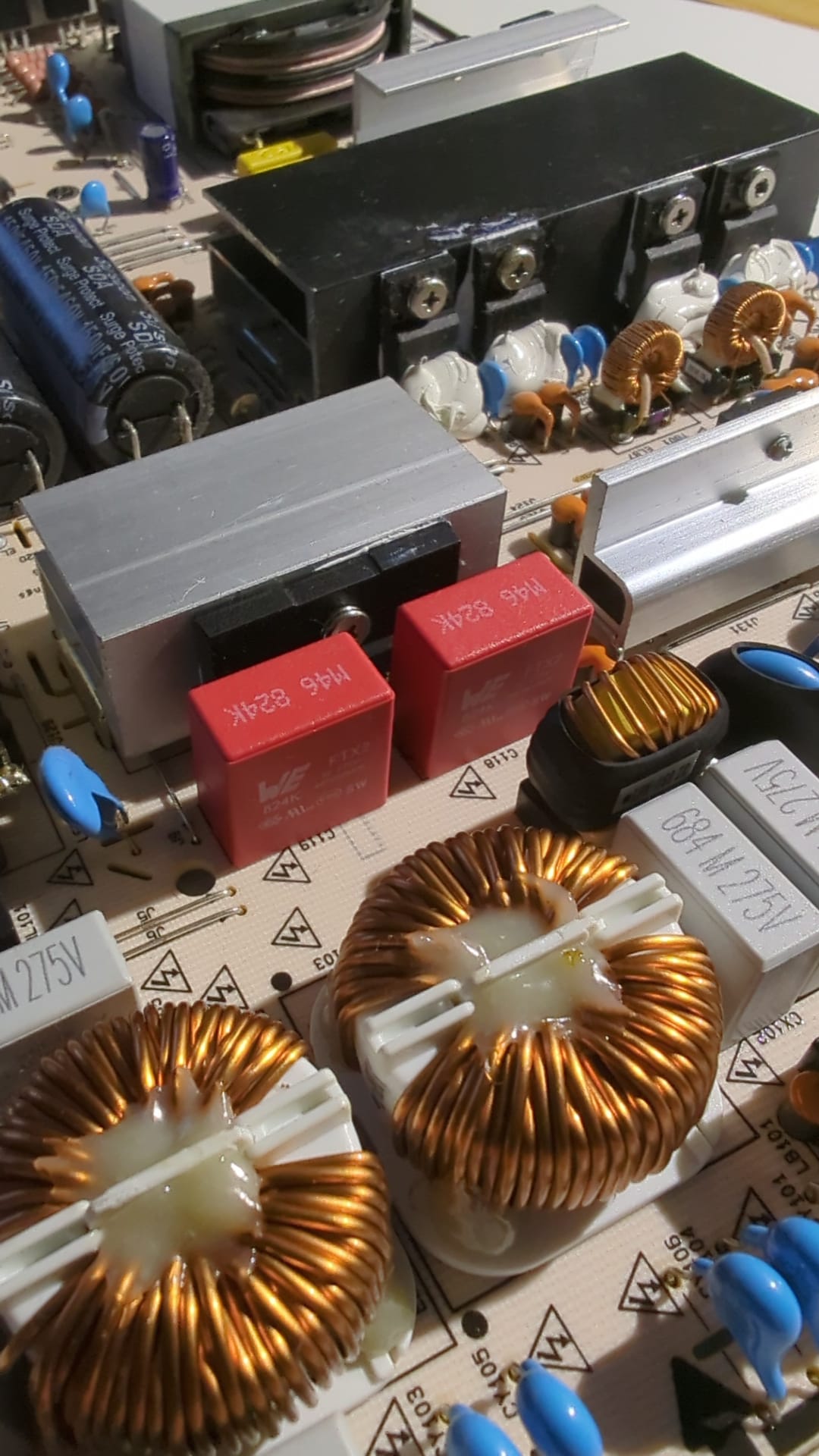

von Timo R. (mozartkugel)
nachdem ich schon an mehreren dieser Netzteile rumgebastelt habe, kann
ich nur den Beiträgen von René K. und Daniel zustimmen. Mein aktuelles
Netzteil hat schon länger das Problem gehabt, dass er sich sehr schwer
aus dem Standby starten lässt. Teilweise musste man vier mal auf der
Fernbedienung drücken bis er an geht oder er ging nur an, nachdem man
ihn kurz vom Strom getrennt hatte.
Ich habe dann die beiden Carli Folienkondensatoren direkt am
Gleichrichter mit den weiter oben empfohlenen von Würth getauscht. Diese
passen perfekt. Habe die alten dann mal mit meinem RCL Meter
nachgemessen und tatsächlich hatte einer der beiden eine gemessene
Kapazität von 84nF und der andere von 742nF obwohl beide 820nF haben
sollten. Das kann natürlich an einem internen Defekt liegen aber
zumindest war das auch bei mir der Fehler.
Gruß und vielen Dank an René und Daniel!

von Ivan (siebenla)
Auch bei mir war genau das die Ursache. Der eine hatte 100nF und der
andere ca. 500nF. Was für chinesischer Schrott (Carli) wird hier von LG
eingebaut?
Danke an René und Daniel!!!

von Andreas S. (andreas_s668)
Hallo ihr LG "Mitgeschädigten"...
Ich bin neu hier und habe mich deshalb hier angemeldet.
Mein 65C21 ist ebenso betroffen.
Morgens viel vor ca. 3 Wochen plötzlich und unvermittelt der
Leitungsschutzschalter (nicht FI).
Der TV war zu dem Zeitpunkt nicht an - überhaupt war er in einem Extra
Raum und wurde seit Kauf kaum genutzt (ca. 50h insgesamt?)
Ich hatte ihn neu bei Amazon gekauft.
Da ich gehört hatte, man sollte die elektronischen Geräte generell und
Oled insbesondere besser immer in Standby am Strom lassen und NICHT
immer vom Strom nehmen, hatte ich das gemacht.
War wohl ein Fehler - aber andererseits wäre der TV wohl auch sonst
"gestorben".
Jedenfalls:
Ich hatte mir dann aus den USA das "Set" aus allen Platinen bestellt.
Neues Netzteil eingebaut = alles wieder gut.
Beim alten Netzteil habe ich dann die beiden Carli 824J
Folienkondensatoren ausgebaut und gemessen:
Einer bringt nur noch 74 Nano Farad (offensichtlich defekt)
Der andere bringt noch 718 Nano Farad (auch zu wenig aber wäre wohl noch
funktionsfähig?)
Also bei Aliexpress neue bestellt von Pilkor (WK1135  830n  J 500V /
372 / MKP)
Nach 2 Wochen erhalten und heute direkt gemessen:
Die streuen etwas, ich habe die rausgesucht die die "höchsten" Werte
haben.
Gemessen mit ca. 823 Nano Farad.
Also direkt eingelötet und vom TV das Netzkabel abgeschraubt und
getestet:
Leitungsschutzschalter fällt direkt wieder;)
Also es scheint nicht immer daran zu liegen...
Ich nahm an, wenn auch bei mir zumindest einer defekt ist, sollte es
daran liegen.
Ich dachte mir, ich hätte die "Phase" mit den "Startproblemen" nicht
bemerkt weil der TV Monate oder mehr gar nicht lief... (Dennoch immer
Standby)
Hat jemand eine Idee dazu?
Danke.
Naja OHNE genaues wissen würde ich dich bitten es zu unterlassen da
weiter zu BASTELN.
Selbst mit Trenntransformator gibt es stellen welche deiner Gesundheit
und oder Umgebung schaden.
Da ich aber befürchte das du es dennoch versuchen willst/Wirst.
Mache mal ein Bild DEINER Platine von oben UND unten und in Version
"erkennbar".

braucht kann mir gerne eine PN schreiben.
Bild Vorderseite
Miss mal bitte die Rot eingekreisten 2  3  4 Piner auf Kurzschuss.
Und Schreibe mal bitte dazu Was genau auf den eingekreisten Baugruppen
drauf steht.
Das wir die Messungen besser zu ordnen können.
Bild Rückseite
@bastler-david
Danke, kann ich die Teile eingebaut mit Multimeter und Diodenmessung
messen?
Den Text zu lesen auf den Teilen ist eingebaut schwierig...
Ja kannst du machen es KÖNNTE aber sein das es zu Falschen werten führt.
Zur not bei komischen werten auslöten und noch mal messen.
Also mit der Diodenmessung vom Multimeter ergibt sich folgendes:
Die rot umkreisten Punkte haben IMMER Durchgang - also reproduzierbar.
Die gelb umkreisten scheinen nur kurz bei Messbeginn Durchgang zu haben,
dann nicht mehr.
Gemessen mit der Kaiweets HT208D Strommesszange Funktion Diodenprüfung
(Piepser).
Auf der Vordereite auch rot / gelb markiert.
In beide Richtungen ? oder nur in eine Richtung ? Welchen Wert Zeigt es
an ?
Mal auslöten und noch mal messen ( Was steht drauf?)
>>dann nicht mehr.
Das kommt von den Kondensatoren die sich aufladen. (Also ok)

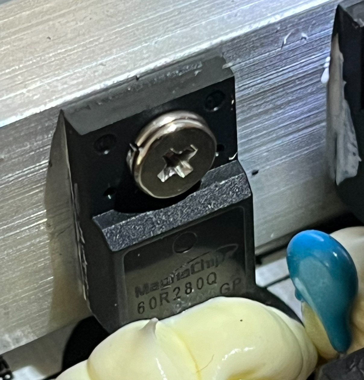

Ja in beide Richtungen.
Offenbar haben aber diese Teile alle min. 3 Pin (deshalb habe ich einen
abgebrochen...)
Aber egal, das Teil ist jedenfalls defekt denke ich.
Alle 3 Pin haben gegeneinander in beide Richtungen Durchgang.

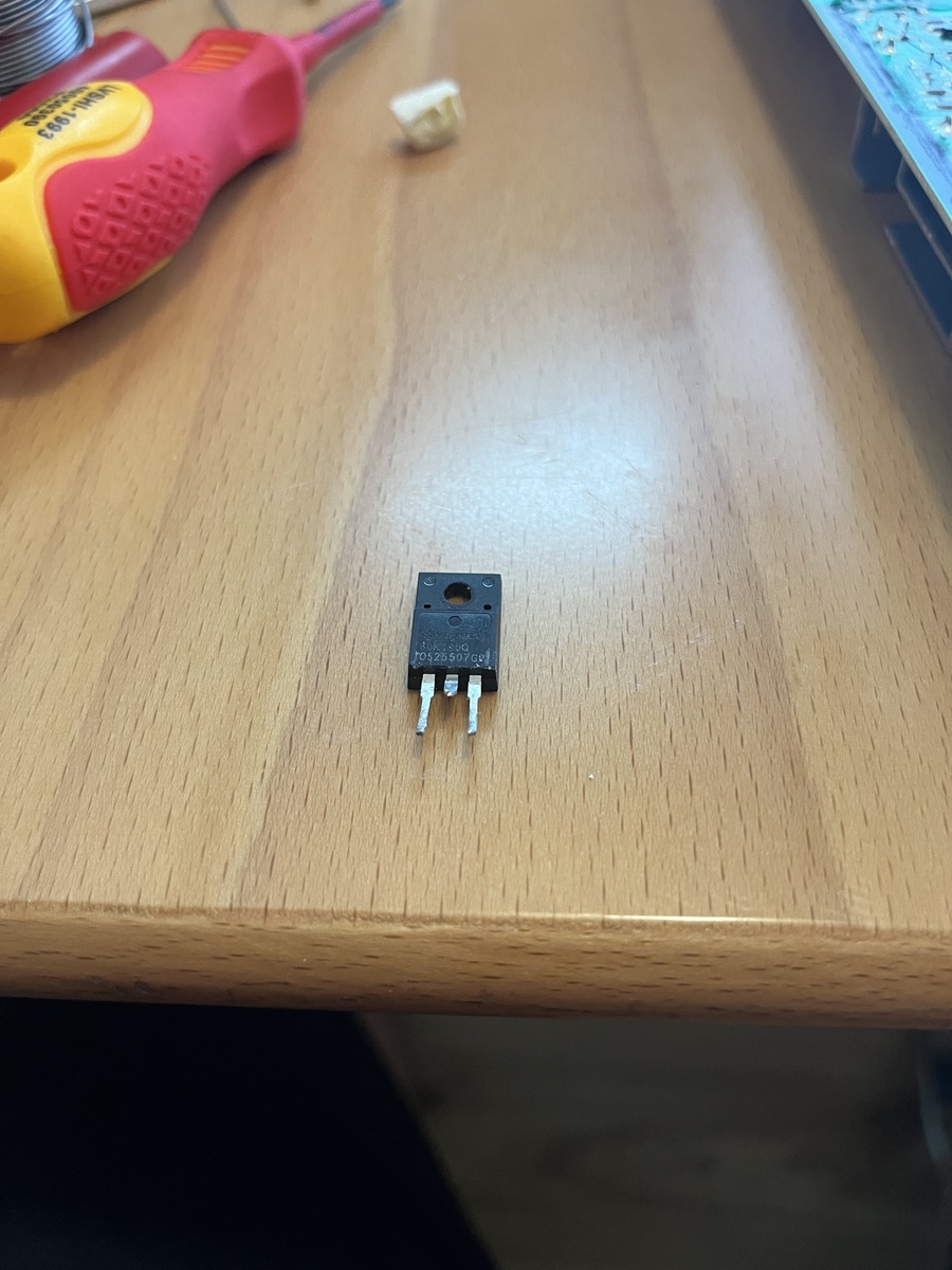

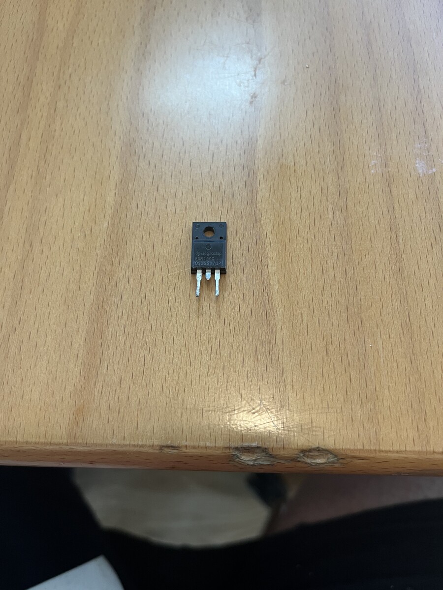

Nun
So Siehts aus.
Gleichrichter hat es überlebt ?
Kurzschluss jetzt weg ?
Kaufe Dein Ersatz NICHT bei Ali die ist leider zu oft nur fake und gehen
nicht oder nicht richtig.

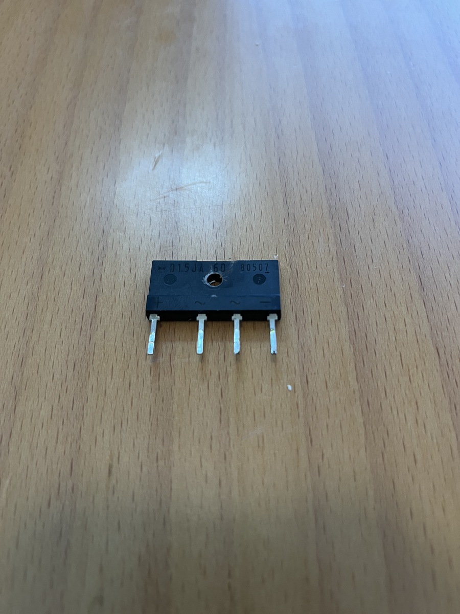

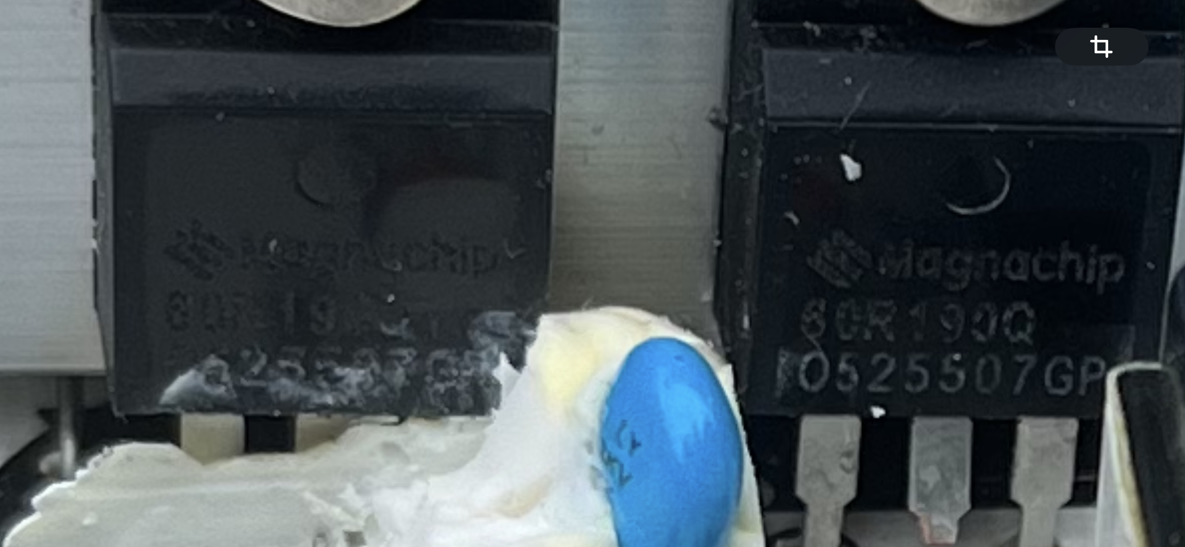

Wenn der Gleichrichter das Teil am letzten Bild ist mit den 4 Pin - der
hat ausgebaut keinerlei Durchgang in beide Seiten.
Auch dessen Pins auf der Platine nicht, mir war aber, als hätte die
vormals mit Bauteil durchgehend Durchgang meldenden Pin auf der Platine
ganz kurz Durchgang.
Wie merke ich, ob der Kurzschluss nun weg ist?
Das Teil am Foto ist also auf jeden Fall defekt - die Frage ist nun ob
es das einzige ist?!?
Gibt es zb. hier:
https://fixpart.at/produkt/magnachip-mmf60r190q-mosfet-transistor
Dabei ist aber die untere Nummer eine andere - macht das was?
Bei Ali:
https://de.aliexpress.com/item/1005006066995411.html?gatewayAdapt=glo2deu
Preislich nat. ne andere Liga...
Sind das dann wirklich andere Teile?
Wie sollte ich weiter vorgehen, das 4 polige Teil wieder einlöten und
den Regeler bestellen?
Bei Fixpart halt im Vergleich schon teuer... (Man sollte dann insgesamt
nicht mit den Teilen fast an ein neuen Netzteil kommen ohne Garantie,
dass es überhaupt funktioniert...)
Ja genau.
Und mit keinen Durchgang meinst du werte ÜBER 0,3/0,7 V ?
Oder Überhaupt keinen Durchgang mehr hoher (Kohm/mega Ohm Bereich) ?
Schreibe Mal bitte Ab was alles GENAU draus Steht kann das Bild nicht
gut erkennen.
Und ja Den brückengleichrichter wieder einlöten und eine messsung von L
zu N machen.
Größer
Also wenn ich auf Wiederstandmessung schalte, bekomme ich beim 4 Pin
Bauteil schon Werte.
Wenn ich Com an + lege:
bei dem ~ neben com:2,270
bei dem ~ neben -:2,365
bei +:4,550
M Ohm
Immer nur wenn com vom Multi am + liegt - umgekehrt nicht.
com an ~ neben com auf -:2,28
com an ~ neben - auf -: 2,31
Umgekehrt auch wieder kein Wert.
Ok Also der
MMF60R190Q  600V 0.19ΩN-channel MOSFET
Ok mal gucken obs den außer in China hier zulade auch noch gibt.
https://www.ebay.de/itm/204515077228
Beide seiten AC (~) zu AC (~) Sollte unendlich groß sein.
- zu + Auch
+ zu - 0,1 - 0,9v
Ok Also den Originalen finde ich in De nicht mehr so einfach hab aber
einen Alternativen Mosfet gefunden den FQpf120N.
https://www.ebay.de/itm/285221441297?var=587097715151
NOCH NICHT KAUFEN.
Jetzt Müsste nur jemand mit Erfragung noch sagen ob das mit der
Gate Threshold Voltage auch Passt.
Original MMF60R190Q
Gate Threshold Voltage VGS(th) 2  3  4 V VDS = VGS, ID = 250μA
Meine Alternative FQpf120N
Gate Threshold Voltage 3.2 / 3.8 / 4.5 V

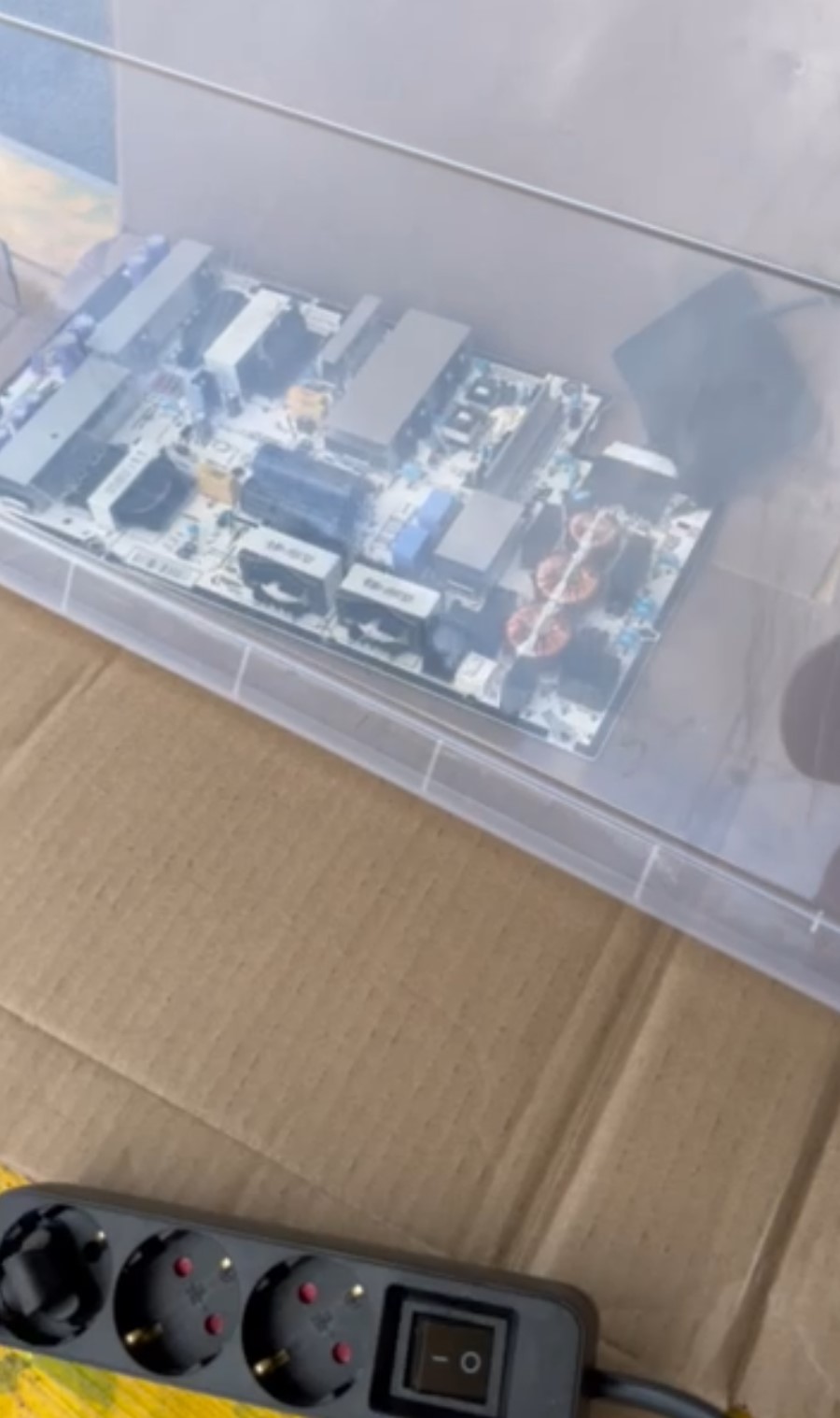

OK ICH würde jetzt sagen du hast ja eine Platine die geht = kein
Zeitdruck.
Also kaufe einfach die 2 Sachen und berichte.
https://www.ebay.de/itm/204515077228 (Beide austauschen)
https://www.ebay.de/itm/156168302849
Kontrolliere noch mal alle zahlen und werte vor dem kauf.
Nach dem Tauschen am besten eine durchsichtige platte über das Netzteil
legen das dir im Fall X nichts ins Gesicht fliegt. du aber sehen kannst
wo es wieder kaputt geht (dann ist für dich aber ende!)
Und eine abschaltbare Stromleise so das du schnell abschalten kannst.
Und zu guter Letzt der Hinweis.
DU bist ALEINE für DEIN handeln verantwortlich weder ich noch jemand
anderes haften für sach oder Personen Schäden die Durch DEIN basteln
entstehen.
Du Arbeitest hier mit Spannungen die bis zu 350 Volt und mehr DC
betragen können.
Da reichen schon Lötzinn Spritzer für einen netten knall.
Also überlege ob du es wirklich machen magst oder es nicht doch sein
lassen magst. (Dein TV Läuft ja wieder)

> Bei meinem Oled65C97LA genau das gleiche Problem. Ließ sich kaum
> einschalten, meist nur nach einigen Minuten nachdem man den Stecker
> gezogen hatte.
> Zusätzlich ist letztens die Sicherung nachts rausgeflogen, als der
> Fernseher angeschlossen im Standby war. Die Sicherung ließ sich erst
> wieder einschalten, nachdem ich den Fernseher ausgesteckt hatte.
> Habe daraufhin, wie @schild92 (Daniel) berichtet, die beiden
> Folienkondensatoren ausgetauscht und alles wieder eingebaut. Die
> Sicherung fliegt trotzdem wieder raus wenn ich den Fernseher einstecke.
> Jemand eine Idee was ich jetzt tun kann?
> EDIT: Habe noch 8x 890324025047CS Folienkondensatoren. Wer welche

Ich werde die Teile mal besorgen - soweit ich es auf den Foto beurteilen
kann müssten alle 4 Bauteile dort baugleich sein.
Die 2.Zeile stimmt nicht mit dem E-Bay Angebot überein - isst das egal?

Ifixit zeigt als "alternative Option" diesen Infinion:
https://fixpart.at/produkt/infineon-ipa60r180p7xksa1-transistor-fernseher
Eventuell auch eine Option?

ehm NEIN der ist zum einen minimal schwächer das Problem ist aber der
ist NICHT isoliert (Kein schwarzes Gehäuse)
Deine zusammen Zusammenfassung ist ganz nett aber NICHT gut.
Das verleitet möglicherweise auch Leute die überhaupt keine Ahnung haben
zum basteln was NICHT mein anliegen war.

Den Teil verstehe ich nicht - das Gehäuse sieht doch relativ identisch
aus als bei dem anderen (und auch schwarz)?
Egal, ich habe nun die bestellt:
https://www.ebay.at/itm/175509871103
Und die Sicherungen auch gleich mit von da.
Auf die Gefahr hin, dass es am Ende ev. umsonst war - das ist es mir
wert;)
Schon dreist was LG hier abliefert...
Ich hoffe diese Mosfet sind die richtigen und die 2.Zeile die
aufgedruckt ist nicht relevant. (Die ist nämlich völlig anders)
Es bleibt spannend...
@DAVID B.
Vielen Dank erstmal für die nette Hilfe!!!
von H. H. (Gast)
Lausige Fälschungen.
Woher weißt du das bzw. woher bekomme ich dann "originale" oder passende
Alternativen?
von Lukas (oled65)
@bastler-david,
bei mir handelt es sich um die EAY65170411 Platine. Habe nun auch
Messungen vorgenommen. Beide Sicherungen sind schonmal heile geblieben.
Im Anhang habe ich meine Platine mit Nummerierungen zur besseren
Darstellung der Messergebnisse. Ich melde mich gleich sofort, wenn alles
vorliegt.
von Lukas (oled65)
Nun die Messergebnisse:
Vorweg:
Bauteil 7 ist mir ins Auge gestochen:
7)
a -> b: 0,03V
a -> c: 0,0V
b -> a: 0,031V
b -> c: 0,03V
c -> a: 0,0V
c -> b: 0,03V
Die anderen Bauteile:
1)
a -> b: OL
b -> a: 0,426V
2)
a -> b: OL
b -> a: 0,435V
3)
a -> b: 0,501V
a -> c: 0,0V
a -> d: 0,527V
b -> a: OL
b -> c: OL
b -> d: 0,525V
c -> a: 0,0V
c -> b: 0,501V
c -> d: 0,527V
d -> a: OL
d -> b: OL
d -> c: OL
4)
a -> b: 1,143V steigend
a -> c: 0,501V
b -> a: 0,935V
b -> c: 1,397V
c -> a: OL
c -> b: OL
5)
a -> b: 0,912V steigend
a -> c: 0,501V
b -> a: 0,925V
b -> c: 1,387V
c -> a: OL
c -> b: OL
6)
a -> b: 1,04V steigend
a -> c: 0,0V
b -> a: 0,935V
b -> c: 0,935V
c -> a: 0,0V
c -> b: 1,175 sinkend
Naja sieht ja genau so aus wie bei Andreas.
Selbes Bauteil.
Welches ist die 7 ? Auch 60R190Q  ?
Würde sagen abwarten was Andreas sagt ob es bei ihn geht wenn ja hat er
vielleicht ja noch 2 über wenn nicht.
Mal nach alternativen für diesen Mosfet fragen, Das liegt mir aber nicht
so.
Ach eins noch.
Bitte KEINE extra PN!
Ich gucke auch so ab und zu mal rein.
von Lukas (oled65)
Danke für die Hilfe.
Bauteil 6 sieht auch komisch aus von den Messwerten, oder?
Bauteil 7 ist 60S180P7
Ist 6 und 7 Das Selbe Bauteil ?
wenn ja dann tausche sowieso lieber beide aus.
von Lukas (oled65)
Ok, sind die anderen Werte denn in Ordnung?
Da sie eingebaut gemessen sind ist das natürlich nur ein Anhaltspunkt.
Aber ich denke sieht gut aus.
Was mir aber komisch vorkommt ist :
a -> b: 0,501V
a -> c: 0,0V --------------------------------------------
a -> d: 0,527V
b -> a: OL
b -> c: OL
b -> d: 0,525V
c -> a: 0,0V --------------------------------------------
c -> b: 0,501V
c -> d: 0,527V
Das sollte nicht sein.
Löte mal bitte den Brückengleichrichteraus (Die 3) und messe noch mal ob
es dabei bleibt.
Wenn ja würde ich sagen ist der Brückengleichrichter auch defekt.
Da gibt es nur 0,3 - 0,7 oder OL aber niemals direkten Durchgang.
Andreas S. schrieb:
> Woher weißt du das
Hier reicht ein simpler Vergleich des Schriftzuges 'Magnachip'.
von Lukas (oled65)
> a -> b: 0,501V
> a -> d: 0,527V
> b -> a: OL
> b -> c: OL
> b -> d: 0,525V
> c -> b: 0,501V
> c -> d: 0,527V
> es dabei bleibt.
Im ausgebauten Zustand hab ich beim Brückengleichrichter (Die 3)
folgendes gemessen:
a -> b: 0,513V
a -> c: 0,516V
a -> d: 0,958V
b -> a: OL
b -> c: OL
b -> d: 0,520V
c -> a: OL
c -> b: OL
c -> d: 0,522V
d -> a: OL
d -> b: OL
d -> c: OL
von Lukas (oled65)
DAVID B. schrieb:
> ok also die hier
> Was Kommt hier raus ?
Hab gerade die Messung oben laut Bild gemacht, erst in eine Richtung OL
und in der anderen Richtung hat der kurz was angezeigt. Jetzt ist in
beiden Richtungen OL.
Ok gut dann ist die 3 ok.
Und der Kurzschluss kommt von 7.
Was steht bei F (Deiner Sicherung) drauf ? 250v und auch 8A?
Bei der Sicherung Sollte es nicht Overload sondern < 0,2 anzeigen also
auch druch (War ja zu erwarten).
Die Verlinkte ist leider die Falsche wie Andreas Richtig bemerkte geht

Das ist leider falsch zitiert worden. Die Sicherung ist nicht defekt.
Bei dem Beitrag hat jemand Bilder hochgeladen und was anderes markiert
was gemessen werden soll. Leider werden die Bilder nicht mitzitiert und
kopiert sondern nur der Text deshalb kam es so rüber als wenn die
Sicherung gemeint ist. Ist dieses schwarze flache Bauteil mit den zwei
Kontakten. Am besten den originalen Beitrag einmal anschauen dann sieht
man es auf dem Bild.

Tausche 6 und 7  (WENN es die selben sind) aus und berichte.
Und auch hier der Hinweis:
entstehen.
betragen können.
lassen magst.
von Lukas (oled65)
Das meine ich
Dann stimmt das.
WENN Die Sicherung durch gebrannt ist.
ODER Du den Defekten mosfet schon ausgelötet hast.

Aber:
Es ist immer mal wieder zu lesen, dass die Hersteller die Schriftzüge
tw. auch mal ändern und /oder die Teile aus verschiedenen Produktionen
stammen oder gar im Auftrag gefertigt werden und anders aussehen.
Aber davon abgesehen, was ist die Alternative?
Wenn bei Ifixit das Teil pro Stück über € 28.- kostet und ich 2 benötige
+ Versand - ohne Garantie auf Funktion - lohnt es irgendwann auch nicht
mehr.
Der Preis steht ja in keiner Relation.
Und offenbar sind die "Originalteile" ohnehin (auch?) Schrott - weshalb
wären die sonst nach gut 2 Jahren bei einem kaum jemals genutztem Tv
defekt?!?
Es weiß doch wohl keiner, ob die so teuer zu beschaffenden Teile dann am
Ende überhaupt haltbarer wären?
von H. H. (Gast)
Ist natürlich bekannt und breücksichtigt.

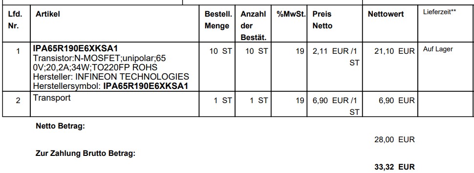

https://www.tme.eu/de/details/ipa65r190e6xksa1/n-kanal-transistoren-tht/infineon-technologies/
Den bekommt man aber auch nur als Gewerblicher Kunde oder in
Sammelbestellung.
Vielen Dank!
Ich habe dort nun ebenfalls 10 Stück geordert;)
Mal sehen wann die Dinger ankommen (also ebay und die hier)
Hinterher könnte ich dann ja vergleichen - ich hoffe nur das die von TME
keine Fälschungen sind...
Ich nehme an, du weißt wovon du sprichst und die Teile passen, obwohl
Sie keine identische Bezeichnung haben?
Ich habe aber auch null Ahnung von der ganzen Materie;)
> Sammelbestellung.
Nein, konnte ganz normal bestellen.

Gerne - passen denn die Teile die ich nun bestellt habe?
Ja Sehen sogar abgesehen von Qg,typ (hier wahrscheinlich
vernachlässigbar) noch besser aus wie das Original.
Was Haste da zusammen gezahlt für die 10 Teile?

No hoffentlich - die originalen sind offenbar eh Müll...
(Oder das Platinendesign so schlecht?!?)
Wahrscheinlich Beides;)

Ich habe die beiden Mosfet getauscht wie du gesagt hast die
nebeneinander liegen.
Defekt ist aber offenbar nur der eine - der andere hat keinen
Kurzschluss (der defekte auf allen drei Kontakten zueinander)
Ich messe nun zwischen neutral und Phase am 230V Eingang 1,578 V in
beide Seiten mit dem Multimeter.
Wie sollte ich weiter vorgehen - noch was messen vorher oder nun mal
einstecken?
Gerne würde ich die Mosfet auch prüfen - ist das möglich mit dem
Multimeter?
Vielen Dank für die Hilfe.
> Ich habe nun die Sicherung von China - die Mosfet aber von TME eingebaut
> (denn da wird die Wahrscheinlichkeit höher sein, dass die in Ordnung
> sind?).
Ja Denke ich auch aber welche Sicherung aus China ?
Sehr gut weist ja nicht wie lange der daneben noch lebt wenn die
parallel geschaltet sind.
Das macht nix. lieber tauschen hast ja Ersatz.
Das ist Viel Zuwenig das sollte mindestens im hohen KOhm bis MOhm
Bereich liegen aber WO GENAU hast du gemessen ?
> einstecken?
NEIN Erkläre bitte erst dein Messbereich.
> Multimeter?
Die werden eigentlich nicht mit einen Millimeter gemessen sondern in
Schaltungen unter Ganz bestimmten Belastungen.
Gelegenheitsbastler bedienen sich aber eher zb sowas hier "Transistor
Tester" Damit kann man hier in dem fall deutlich besser messen als mit
einen Millimeter.
gemessen direkt am Eingang für den Netzstecker.
DMM eingestellt auf Diodenmessung V
Eingestellt auf Widerstandsmessung kommen die eine Seite 5 M Ohn schnell
steigend raus - die andere Seite 9 schnell fallend.
Sicherung
F601 F8A H 250V
ES fällt auf etwa 5.6 M Ohm die eine Seite - dann ist die andere Seite
wieder höher und fällt dann auch ab bis 6 M Ohm bei Messung usw.
JA schon klar aber WELCHE hast du WO gekauft ?
Die Sicherungen mitbestellt in China (die Feinsicherung wird doch wohl
i.O. sein)
Die Mosfet von tme siehe Verlauf hier.
Natürlich habe ich die alte Sicherung vorher noch mal gemessen (defekt)
die neue vor Einbau auch (Durchgang)
Ok die werte sehen erstmal gut aus.
Du hast ja 2 Große Kondensatoren (Steht was von 450v 150µF drauf) da ist
ein + und - Messe im Dioden Durchgang mal mit der roten spitze an plus
und der SW messspitze an minus Durch.
es sollte ein steigender wert zusehen sein der schnell in OL
geht.(Kondensatoren werden minimal geladen)
WENN das so ist, ist der Kurzschluss erfolgreich beseitigt.
Jetzt würde man normalerweise dazu übergehen es an einen
trenntransformator zu hängen und es zu testen.
In deinen Fall geht es wohl nicht anderes als Es drauf ankommen
zulassen.
Einbauen / mit was durchsichtigen abdecken (Luft muss aber zirkulieren
können) und in Deckung gehen.
Achte bitte beim einschalten ob irgendwas komisch klingt zb ein lauter
pfeif ton oder knistern.
Wenn ja sofort abbrechen.
ACHTUNG Ab jetzt ist Spannung in den Kondensatoren welche noch stunden
später dir einen starken schlag versetzten kann.
Außerdem sind jetzt erstmal weitere Messung deiner Seite (Ohne genaues
wissen und Werkzeug) wegen der Spannung >>>> zu Unterlassen  <<<<<.
wenn alles normal scheint mal 30 Minuten so stehenlassen und gucken ob
Bild und ton stabil bleiben und es nicht komisch riecht oder sehr heis
wird.
Aber egal ob es jetzt Läuft oder nicht zur Sicherheit nach dem
steckerziehen 10 MINUTEN WARTEN und dann mit einen Schraubenzieher die
großen Kondensatoren kurzschließen (kann ein netter funke entstehen).
Erst dann kannst du die Platine wieder anfassen. (Geht um DEIN leben)
So Jetzt Bist du wieder dran.
DAVID B. schrieb:
> 0 Volt sagst du ?
> KOMISCH ist ja wieder ein Kurzschluss.
Ja leider.
Meistens zeigt es 0.002V an.
Am Anfang ist es ein höherer Wert und geht blitzschnell runter.
Der Durchgangspiepser piepst durchgehend.
DAVID B. schrieb:
> Und gemessen hast du an einen der beiden großen und liegenden
> Kondensatoren ja ?
> Schlisse sie mal kurz und danach messe noch mal erneut.
Habe ich gemacht, ändert nichts.
DAVID B. schrieb:
> Den Gleichrichter hattest du ja vermessen und dieser zeige KEINEN
> direkten Durchgang 2er Pins an? (also auf jeden fall Werte ÜBER 0,2 bis
> unendlich / OL.)
Ja, habe ich nun (eingelötet) noch mal.
Es sind immer Werte über 0,5V oder O.L.
DAVID B. schrieb:
> Und ein Testen Ohne das Netzteil zu verbauen ist auch nicht immer
> möglich.
Mir ging es darum, ob der LSS fliegt.
Bisher war das ja so - wenn das dann immer noch so wäre dann hätte es
keinen Sinn den TV anzuschließen.
Schade - dann dürfte kein Durchgang messbar sein an den Elko?
(Ok, irgendwie auch logisch)
Was könnte ich denn noch messen - könnte der erwähnte "IC" am
Kurzschluss schuld sein?
Jedenfalls war einer der Folienkondensatoren und ein Mosfet auf jeden
Fall defekt - nun also noch was weiteres...
Sollte ich den Brückengleichrichter noch mal auslöten???
Könnte es noch was anderes sein das ich prüfen kann?
Entlöten mal die beiden daneben und gucke ob das was ändert.
Sind das 4 mal die selben ?
Laut deinen Bild weiter oben sieht es so aus als würden die 4 alle
zusammen hängen.
Du meinst die Mosfet?
Die sind scheinbar alle identisch, aber dort gibt es nirgends Durchgang
(eingelötet).
Also in dem Fall wohl hier keinen Kurzschluss.
Ok dann miss mal die stellen hier noch durch.
Wenn da alles ok ist muss ich passen.

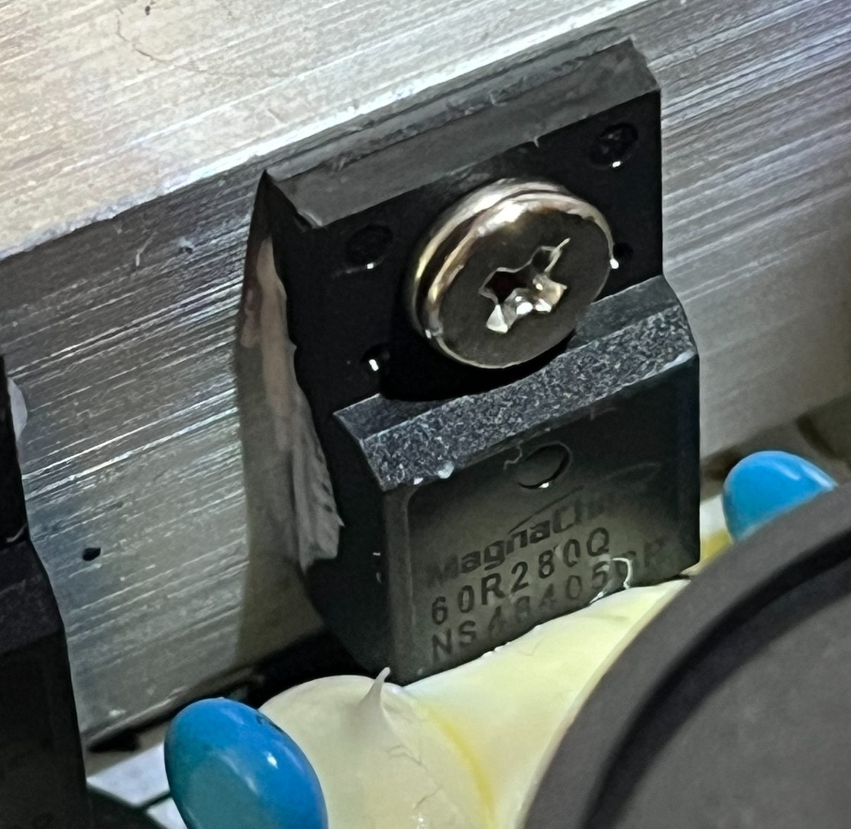

von Lukas (luckyluke2)
Bei mir ist die Sicherung F106 ebenfalls durch gewesen. Schuld scheinen
2 defekte Mosfets (Magna Chips 60R280Q) zu sein. Hat jemand bereits
hierfür ein adäquates, lieferbares und namhaftes Ersatzprodukt gefunden?
Ich habe IXFP18N65X2M als Ersatz bestellt. Ich werde berichten.
Hallo, danke.
Also die beiden Mosfet die zusammen am Kühlkörper sitzen sind offenbar
defekt - Kurzschluss auf allen 3 Kontakten gegeneinander gemessen.
(Jedoch eingelötet)
Also identisch wie bei dem einen defekten Mosfet zuvor.
Die beiden Folienkondensatoren die nebeneinanderliegen haben auch
Durchgang - Kurzschluss.
Nun haben die betroffenen Mosfet niedrigere Werte, als der zuvor
defekte.
Könnte man in diesem Fall auch die "stärkeren" einsetzen, von denen ich
noch neue habe???
(Vermutlich nicht...)
Defekt:
MMF60R280Q
600V 0.28Ω N-channel MOSFET
Parameter Value Unit
VDS @ Tj,max 650 V
RDS(on),max 0.28 Ω
VTH,typ 3 V
ID 13.8 A
Qg,typ 25 nC
Zuvor defekt:
MMF60R190Q
600V 0.19Ω N-channel MOSFET
VDS @ Tj,max 650 V
RDS(on),max 0.19 Ω
VTH,typ 3 V
ID 20 A
Qg,typ 36 nC
Vorhandener Ersatz dafür:
IPA65R190E6XKSA1INFINEON TECHNOLOGIES

Wahrscheinlich sorgt der andere "Widerstand im Leitungszustand" dafür,
dass die nicht kompatibel sind?
Ich kenn mich nicht aus, aber bei anderen Sachen sind ja "stärkere"
Bauteile als Ersatz für schwächere oft einsetzbar...
Das Selbe bei den Folienkondensatoren - die bereits gewechselten haben
höhere Kapazität - könnte man die defekten gegen die diese wechseln?
Doch die kannst du einsetzten.
lasse die Kondensatoren mal verbaut und messen sie noch mal nach dem
mosfet tausch.
Ich habe nun diese beiden Mosfet gegen die selben Infineon
IPA65R190E6XKSA1 getauscht.
Die ausgebauten MMF60R280Q sind definitiv defekt - auch ausgebaut haben
sie auf allen Pins zueinander Kurzschluss.
Nun nach Einbau der beiden neuen Mosfet gibt es an den beiden großen
Elko keinen Kurzschluss mehr.
Bei Durchgangspieper sofort O.L.
Diodenmessung V zählte es von 1 Volt blitzschnell kurz rauf und war dann
O.L.
Der 2. dann direkt O.L.
Die Folienkondensator zeigen jetzt auch keinen Durchgang mehr.
Auch an am Netzeingang nun kein Kurzschluss mehr messbar.
Sollte ich es nun wagen und ans Netz stecken - oder vorher noch was
messen???
Danke David;)
Nach etwas Wartezeit konnte ich an den Elkos nun gut 2V messen - nach
erneuter Messung mit Diodentest (wieder hochgezählt kurz und O.L.)
konnte ich dann gut 3V messen.
Also der vorhandene Kurzschluss ist offenbar weg - ob ich es nun wagen
kann?
Die Frage ist nun, was hat die Defekte ursprünglich verursacht und ist
dieses Teil nun gewechselt...
Kurzschluss hatten nun nachweislich 3 Mosfet - ein Carli
Foliendondensator hatte nur mehr ca. 10% der Kapazität.
Sehr Gut.
Da du jetzt scheinbar alles behoben hast und die werte Jetzt Passen
spricht jetzt wirklich nix mehr dagegen.
Wie ich dir schon versucht habe zuschreiben musst du es LEIDER zum
endgültigen Testen einbauen.(Kondensatoren haben dann HOHE SPANNUNGEN
ACHTUNG)
Ein Kutzer ("SicherungsTest") Sollte aber auch ohne last Möglich sein.
Da es wohl nicht starten wird. Auser Die Standby Spannung.
In dem Zustand NICHT ANFASSEN!! Danach 10 Minuten Warten und die Großen
Kondensatoren Kurzschließen ( Achtung die können noch immer geladen
sein)

besser ist. (Weniger Verluste / Weniger Abwärme)
Großartig!!!
Dann werde ich nun mal den Netzstecker abschrauben am TV und dann das
ausgebaute Netzteil testen.
Idealerweise sollte dann der Leitungsscutztschalter nicht rausfliegen;)
Hinterher muss ich es dann nat. einbauen - falls ich wissen will ob nun
alles i.O. ist;)
Denkst du, ich "gefährde" den Tv dadurch?
Da vorher der Rest nicht davon beschädigt wurde - würde es vermutlich
aber nun ebenso sein?
Es wäre natürlich sehr übel, den kaum benutzten und nun einwandfrei
laufenden TV durch ein "just 4 fun" repariertes NT zu zerstören...
Ich hatte zufällig zwischendurch sehr günstig einen 55er C9 kaufen
können, aber hatte nicht daran gedacht, dass der 55er ja wohl ein
anderes Netzteil hat.
Sonst hätte ich an dem "getestet".
DAVID B. schrieb:
> Also Das ist der Punkt an dem man überlegt habe ich alles richtig
> gemacht!
Ja, so ist es wohl;)
Das habe ich natürlich auch, ich habe mir die Lötpunkte an denen ich
dran war noch mal mit einer guten Lampe angesehen.
Ein paar habe ich auch noch mal sicherheitshalber nachgelötet, wenn ich
der Meinung war es ist nicht optimal.
Dann habe ich deinen Rat befolgt und mit transparenter Abdeckung
angeschlossen - sieht gut aus;)
LS ist nicht geflogen.
Habe 4x an/aus gemacht.
Ich konnte dann einige Minuten nachher an den großen Elko knapp 250V DC
messen - sollte also i.O. sein.
Zur Sicherheit habe ich alle Sicherungen im Haus rausgenommen und es im
freien mit der Aussensteckdose probiert - die als einzige eingesichert
war.
Sieht also soweit gut aus.
Vielen Dank für deine Hilfe - da es wohl immer der selbe Fehler sein
wird und offenbar minderwertige Bauteile und / oder ein Designfehler der
Platine, hast du damit nicht nur mir sondern wohl in Zukunft sehr vielen
weiteren geholfen.
Der endgültige Test steht nat. noch aus - aber ich bin zuversichtlich.
Einzig die Sache mit dem "Ansteuer IC der sicher auch defekt ist" lt.
Fernsehtechniker lässt mich noch grübeln...
Könnte es denn sein, dass nun immer noch was defekt ist - obwohl die
Sicherung nicht mehr fällt?

Was mir noch einfällt:
Ich habe die Mosfet jetzt nur "trocken" angeschraubt an die Kühlkörper.
Muss da noch Wärmeleitpaste dazwischen?
Original scheint da wohl entweder garnichts zu sein...
Ja kann man machen eigentlich sind irgendwelche pads oder Paste
dazwischen ja.
Wie so die hier fehlen kann nur heisen das die wohl nicht so warm
werden.
und man es wegsparen kann.
Aber Vorsicht beim weg biegen "kann" es vorkommen das du entweder die
Platine auf der Unterseite beschädigst oder einen pin abbrichst.
Das wegen sage ich mal wenn du keine dahast und es Original auch nicht
vorgesehen war dann lasse es.

...und das war ERFOLGREICH!!!
Das alte Netzteil ist wieder eingebaut, es hat auf Anhieb alles korrekt
funktioniert.

Letztlich waren also 1x Folienkondensator, 1xSicherung, 3x Mosfet
"völlig" defekt. 1xFolienkondensator nicht mehr ganz ok also getauscht,
1x Mosfet sicherheitshalber mitgetauscht.
Sollte noch jemand ein derartiges, defektes, Netzteil liegen haben und
nicht mehr benötigen - gerne bei mir melden.
Mich würde brennend interessieren, ob es immer der selbe Fehler ist.
Ich denke ja...
Es wäre jetzt noch interessant - wie der Fehler "anfängt"???
Im Moment sieht es ja so aus, als würde zuerst der Folienkondensator
defekt sein (Tv muss immer ausgesteckt werden damit er "startet") und in
Folge dann die Sicherung fliegen "irgendwann"?
Dann wäre der Folienkondensator die Ursache und mit zunehmendem
"Verfall" würden dann irgendwann die Mosfet mit in den Abgrund gezogen?
Es scheint für mich in jedem Fall eine sehr fragwürdige Kontruktion zu
sein...

von Florian (bastelanfaenger)
Hi, ich habe mich jetzt auch mal angemeldet, da ich mich in dem Gespräch
auch einklinken möchte. (TV Defekt gekauft, da ich vorher solche
Foreneinträge hier gelesen hatte, und mein Glück versuchen wollte)
TV Modell: 65cx9la
Netzplatine: EAY65689423 (Rev1.0 / PCB: EAX69061002(1.0) )
Ich habe eine etwas andere Fehlerbeschreibung / ein anderes Symptom:
Mein TV bleibt nach ca. 10 Minuten im Freeze, also das Bild bleibt
stehen. Machmal kommen auch lilane oder grüne Streifen dazu und es
entsteht ein unangenehmer Ton.
Ich habe also auf Verdacht auch das Netzteil ausgebaut und zunächst die
beiden 824nF Carlis ausgetauscht gegen 2 Panasonic 500V 824nF. Nach dem
Neustart besteht das gleiche Problem leider weiterhin, ebenfalls nach
ca. 10 Minuten. Die beiden Kondensatoren ausgebaut und neu gemessen -
nur noch 811nF...(Ist das schon problematisch?) (Die alten Elkos
(Carlis) habe ich in dem Zuge auch geprüft, der eine hatte noch 824, der
andere nur noch 770 nF)
Habe dann auch noch TCON und Mainboard ausgebaut, um zu schauen, ob es
wie bei anderen Bildern hier erkennbare Schmorhinweise etc gibt, aber da
habe ich keine ungewöhnlichen Verfärbungen festgestellt.
Hat jemand noch eine Idee, wie ich weiter vorgehen kann bei der
Fehlersuche, oder Ratschläge, oder Tips, was ich noch messen sollte?
Aufgefallen ist mir, dass auf meiner Mainboard Rückseite ein Sticker mit
Handschrift aufgeklebt ist. ist das Üblich, oder hat sich da schonmal
jemand an einer Reparatur versucht? Die Einträge darauf kann ich
allerdings auch nicht deuten - Bild im Anhang)
Dabei handelt es sich um eine Ersatz Platine ( wurde also schon ersetzt)
Gucke mal ob du sehr warme Stellen finden kannst.
Alle Flach Bandleitungen mal sauber gemacht ?
Leitungen verfärbt ?
Was hast du an Werkzeug da ?
Ein Oszilloskop um zusehen ob die Spannungen alle ok sind ?
Ein IR Thermometer oder Wärmebild Kamera wegen den Temperaturen ?
kältespray ?
Heißluft ?
Klingt aber für mich Richtung Tcon Bord oder Panel schaden ODER diese
weisen Flach Bandleitungen dahin.
wenn man davon aus geht dass das Mainboard erst ersetzt wurde.

Wofür ist das TCON Board eigentlich da? Die Flachbandleitungen überprüfe
ich morgen auch nochmal vor dem Anschalten und setze einfach mal zur
Isolierung Tesafilm an die oben beschriebenen Stellen. Paneldefekt kann
ich mir irgendwie nicht erklären, da der TV ja wie gesagt die ersten 10
Minuten ohne Probleme läuft...
Soweit ich weiß wird damit das Bild Signal welches von Mainboard kommt
in 2 Teile auf geteilt einmal für Rechts und einmal für Links und weiter
gereicht. Wo dann die nächsten Expander sitzen und die Bild
Informationen noch weiter verteilten.
Geht man von einen Bild Signal mit 1920x1080 aus sind das ca 2.073.600
Bildpunkte welche alle EINZELN angesteuert werden müssen.
Und damit man nicht für jeden Pixel eine eigene Leitung braucht.
Nutzt man Expander. Welcher aus einen Eingang viele Ausgänge macht
(GANZ EINFACH GESAGT)
Ich hoffe ist zumindest ein BISSEL verständlich.
> Die Flachbandleitungen überprüfe ich morgen auch nochmal.
Ja an den DÜNNEN Weißen Leitungen sind öfter mal 2 oder 3 Leitungen
DUNKLER das ist ein Zeichen dafür das du Ersatz brauchst.

von Raoul (werora)
Ich würde darauf tippen das deine CPU (MB) dem Hitzetot geweiht ist. Die
Symptome deuten darauf hin. LG verwendet einfach eine echt schlechte
Wärmeleitpaste. Ein weiteres Problem liegt im schlechten Design des
Kühlkörpers. Beides führt dazu, dass die CPU so stark überhitzt, dass
die Lötstellen unter dem Chip durch den thermischen Schock brechen.
Sobald sie gebrochen sind, schaltet sich der Fernseher nach einer Weile
ab, wenn die CPU heiß wird, weil sich die Lötstellen durch die
Ausdehnung nicht mehr verbinden. Um das zu reparieren, bräuchtest du
eine sehr teure Reflow-Maschine, die die winzigen Lötstellen unter dem
Chip schmilzt und neu verlötet. Schau mal unter die Vaporchamber wie der
Zustand der Wärmepaste ist.

So die Teile sind angekommen. Fange jetzt an diese einzubauen und werde
dann berichten. Ist die Paste an den verbauten Mosfets elementär? Und
was ist das überhaupt? Würde diese dann noch bestellen
Für einen Test geht es ohne für länger würde ichs aber dazwischen
machen.
von Lukas (oled65)
> machen.
Wie heißt die Paste genau?
Wie genau löse ich denn diese Vaporchamber? Ich sehe da diese blaue
klammern mit den Federn dazwischen und sonst keine Schrauben etc. Die
Wärmeleitpaste scheint auch extrem steif und fest zu sein, ich möchte
nicht durch das Lösen der Metallplatte irgendwas auf der Platine oder
sogar die CPU an sich zerbrechen, wenn die WLP so hart ist...muss man
die vorher auf eine Temperatur bringen, um das insgesamt besser lösen zu
können?

Ein riesen Dank an David !!!!! Unfassbar das es jetzt scheinbar wieder
läuft !!! Der erste Test war erfolgreich. Zuletzt wurden die beiden
Mosfets ausgetauscht. Stecker ist in der Steckdose und die Sicherung
fliegt nicht mehr raus. Einschalten lässt er sich nun auch wieder.
Ist ein tolles gefühl etwas mit deiner Hilfe repariert bekommen zu haben
für kleines Geld um ein hochpreisiges Gerät vor dem Schrott zu bewahren.
Und Spaß hat es auch noch gemacht.
Ich bedanke mich tausend mal !!
Insgesamt wurde nun ausgetauscht:
2x Folienkondensatoren
2x Mosfet
Die Sicherungen sind alle intakt geblieben
SUPER Schön das es wieder geht.
Was die wärmeleitpaste angeht kannst du zb im nächsten PC laden um die
ecke gehen die haben immer welche da koste nicht die Welt. 2-6 €
Und brauchen wirst du auch nicht viel so eine Erbsen Größe für beide
