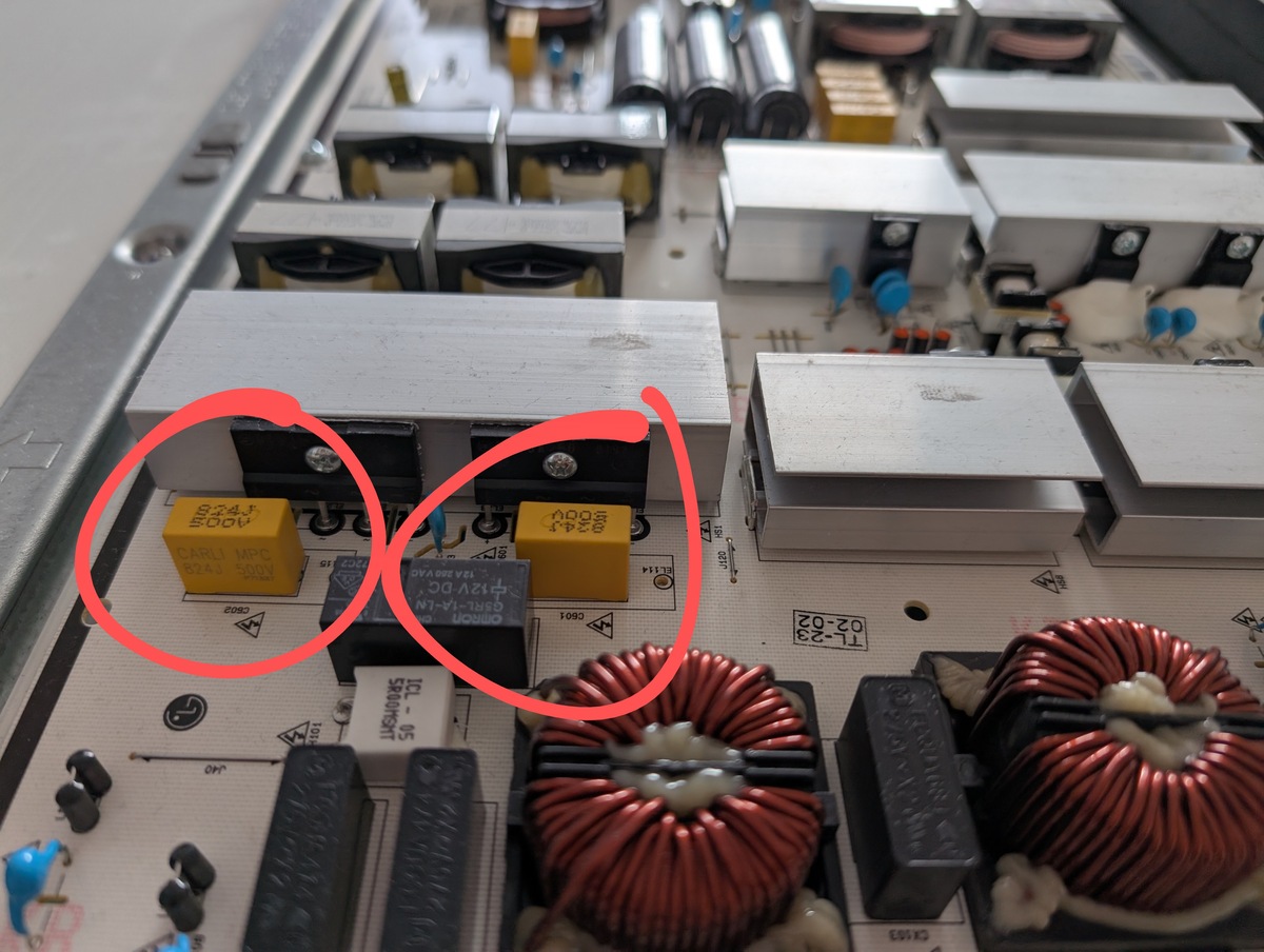

Ich habe die Mosfet jetzt nur "trocken" angeschraubt an die Kühlkörper.
Muss da noch Wärmeleitpaste dazwischen?
Original scheint da wohl entweder garnichts zu sein...
Ja kann man machen eigentlich sind irgendwelche pads oder Paste
dazwischen ja.
Wie so die hier fehlen kann nur heisen das die wohl nicht so warm
werden.
und man es wegsparen kann.
Aber Vorsicht beim weg biegen "kann" es vorkommen das du entweder die
Platine auf der Unterseite beschädigst oder einen pin abbrichst.
Das wegen sage ich mal wenn du keine dahast und es Original auch nicht
vorgesehen war dann lasse es.

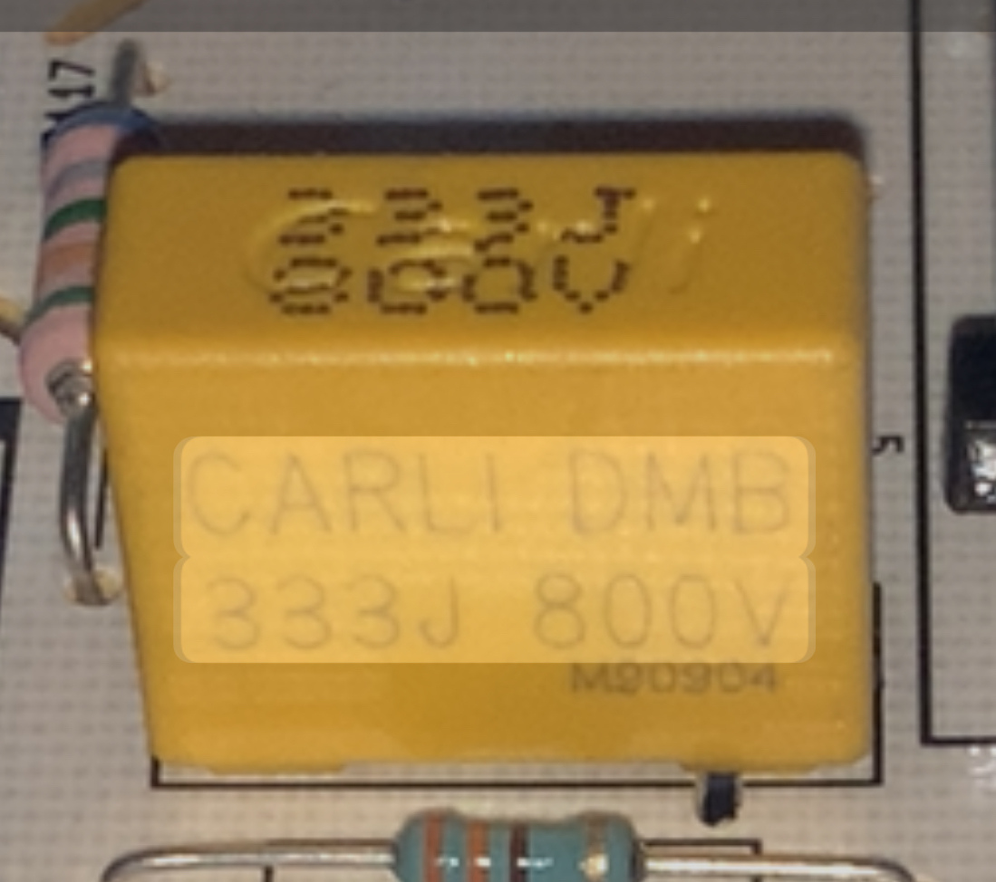

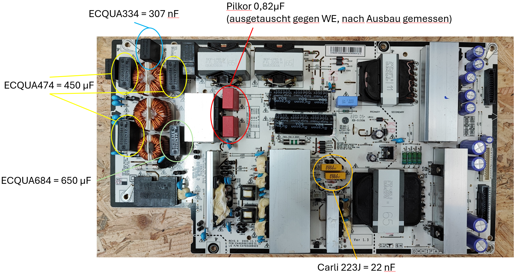

Letztlich waren also 1x Folienkondensator, 1xSicherung, 3x Mosfet
"völlig" defekt. 1xFolienkondensator nicht mehr ganz ok also getauscht,
1x Mosfet sicherheitshalber mitgetauscht.
Sollte noch jemand ein derartiges, defektes, Netzteil liegen haben und
nicht mehr benötigen - gerne bei mir melden.
Mich würde brennend interessieren, ob es immer der selbe Fehler ist.
Ich denke ja...
Es wäre jetzt noch interessant - wie der Fehler "anfängt"???
Im Moment sieht es ja so aus, als würde zuerst der Folienkondensator
defekt sein (Tv muss immer ausgesteckt werden damit er "startet") und in
Folge dann die Sicherung fliegen "irgendwann"?
Dann wäre der Folienkondensator die Ursache und mit zunehmendem
"Verfall" würden dann irgendwann die Mosfet mit in den Abgrund gezogen?
Es scheint für mich in jedem Fall eine sehr fragwürdige Kontruktion zu
sein...

Die Kleinen Entstör Kondensatoren verlieren mit der zeit An Kapazität
was durch Spannungsspitzen und Thermische Einflüsse fast unvermeidlich
ist.
Den Rest Kann dir sicher ein FACHMAN erklären.

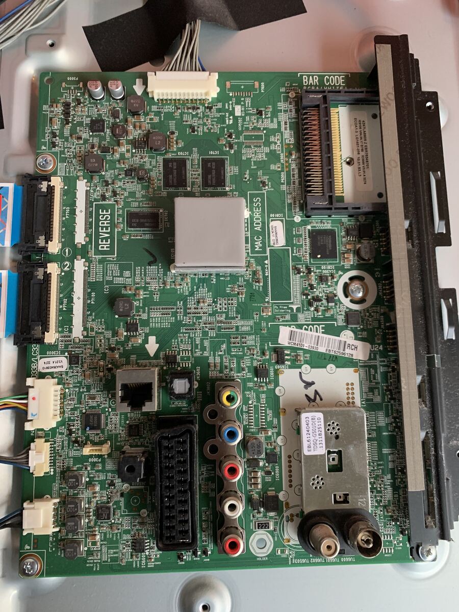

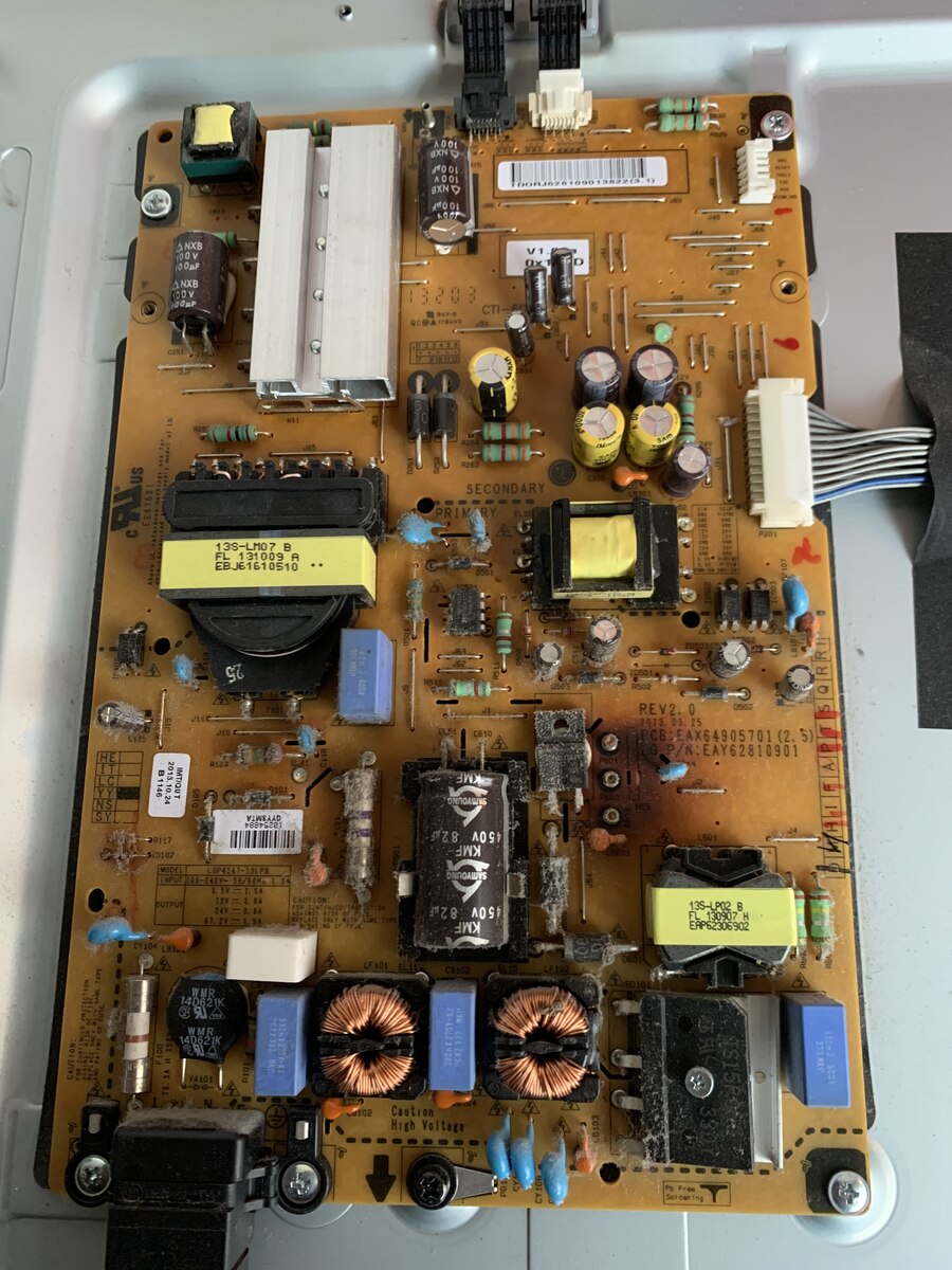

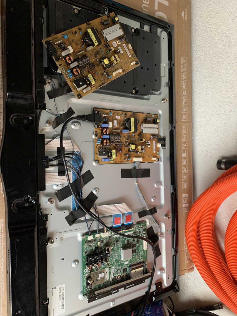

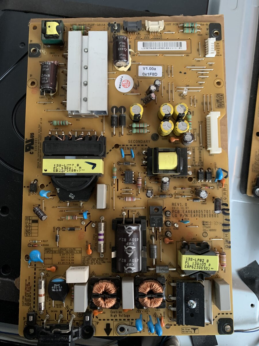

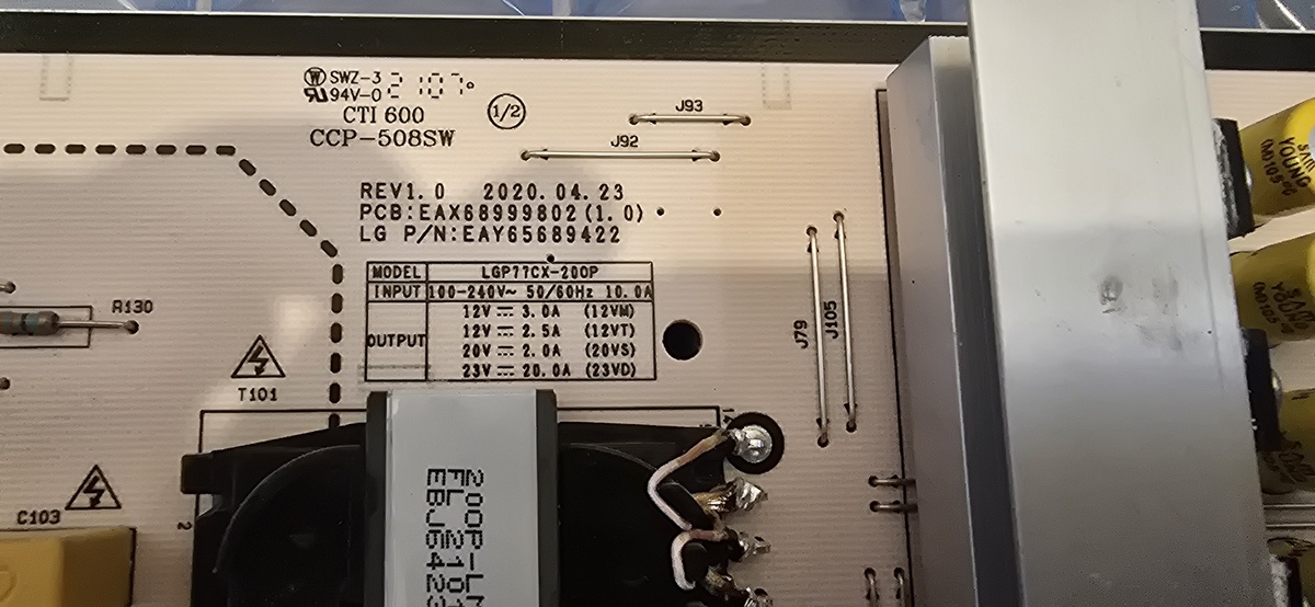

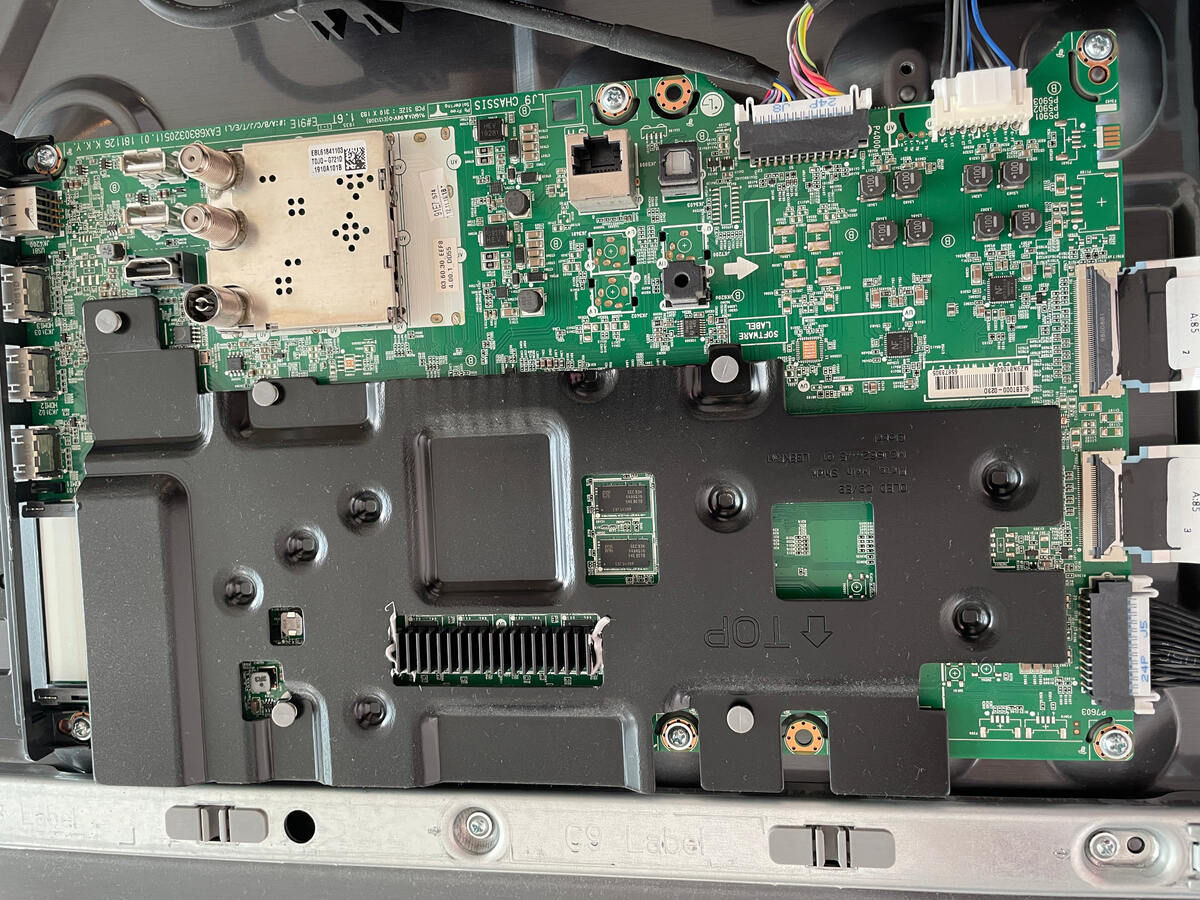

von Florian (bastelanfaenger)
Hi, ich habe mich jetzt auch mal angemeldet, da ich mich in dem Gespräch
auch einklinken möchte. (TV Defekt gekauft, da ich vorher solche
Foreneinträge hier gelesen hatte, und mein Glück versuchen wollte)
TV Modell: 65cx9la
Netzplatine: EAY65689423 (Rev1.0 / PCB: EAX69061002(1.0) )
Ich habe eine etwas andere Fehlerbeschreibung / ein anderes Symptom:
Mein TV bleibt nach ca. 10 Minuten im Freeze, also das Bild bleibt
stehen. Machmal kommen auch lilane oder grüne Streifen dazu und es
entsteht ein unangenehmer Ton.
Ich habe also auf Verdacht auch das Netzteil ausgebaut und zunächst die
beiden 824nF Carlis ausgetauscht gegen 2 Panasonic 500V 824nF. Nach dem
Neustart besteht das gleiche Problem leider weiterhin, ebenfalls nach
ca. 10 Minuten. Die beiden Kondensatoren ausgebaut und neu gemessen -
nur noch 811nF...(Ist das schon problematisch?) (Die alten Elkos
(Carlis) habe ich in dem Zuge auch geprüft, der eine hatte noch 824, der
andere nur noch 770 nF)
Habe dann auch noch TCON und Mainboard ausgebaut, um zu schauen, ob es
wie bei anderen Bildern hier erkennbare Schmorhinweise etc gibt, aber da
habe ich keine ungewöhnlichen Verfärbungen festgestellt.
Hat jemand noch eine Idee, wie ich weiter vorgehen kann bei der
Fehlersuche, oder Ratschläge, oder Tips, was ich noch messen sollte?

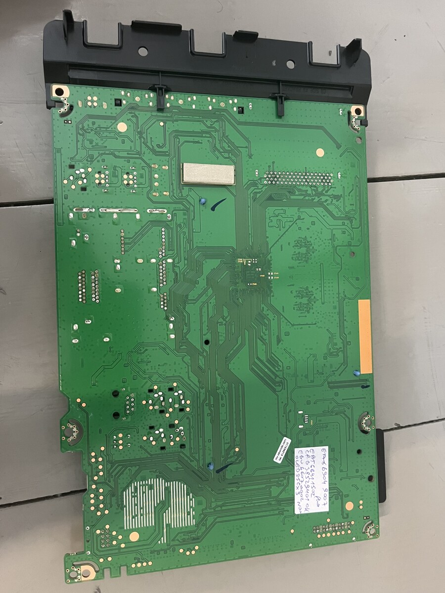

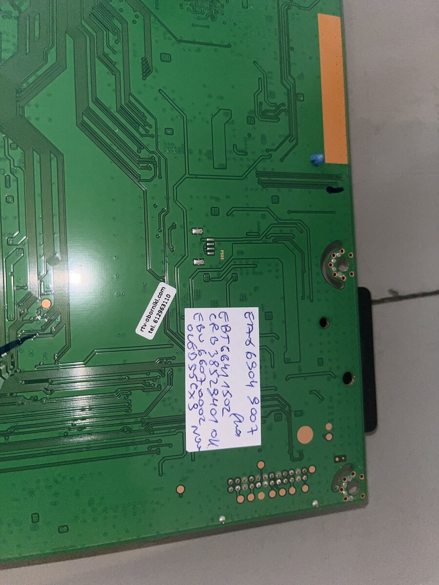

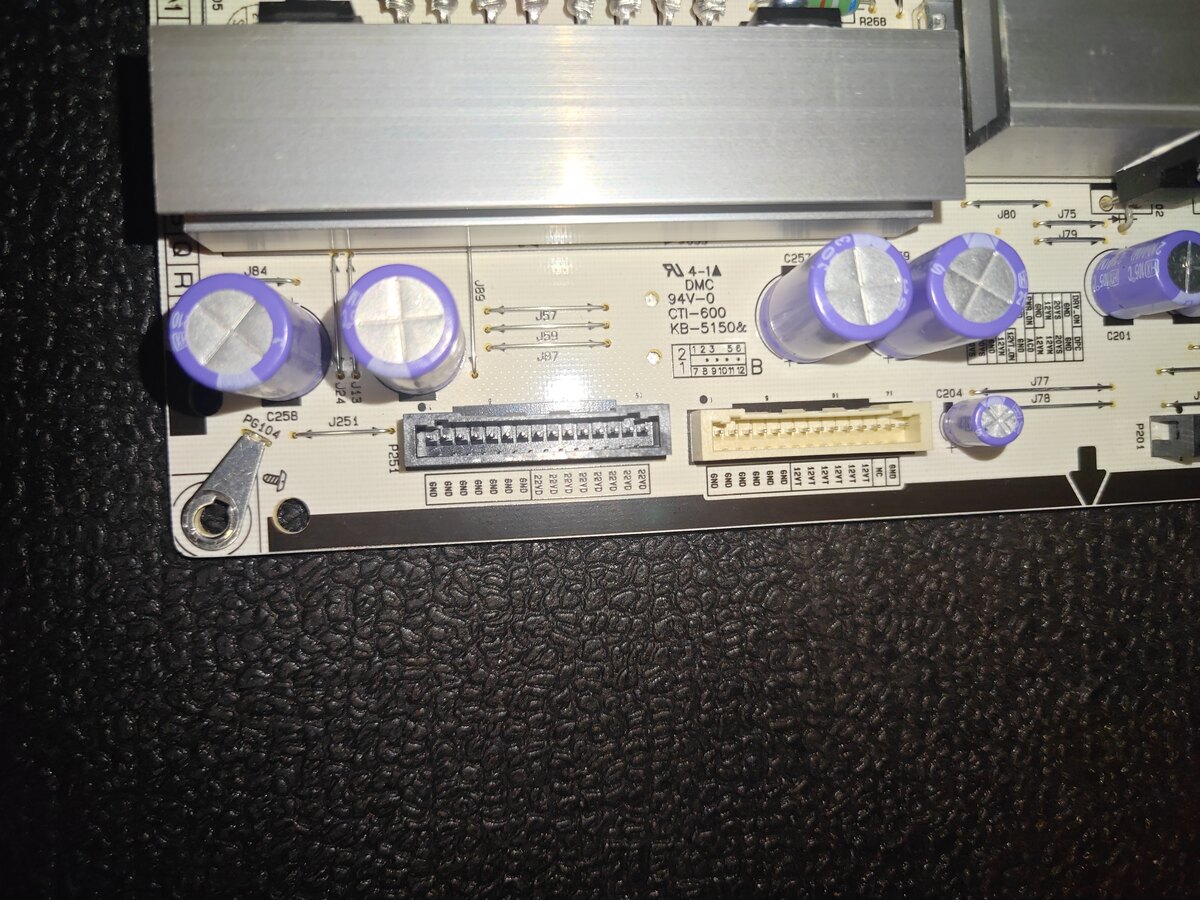

Aufgefallen ist mir, dass auf meiner Mainboard Rückseite ein Sticker mit
Handschrift aufgeklebt ist. ist das Üblich, oder hat sich da schonmal
jemand an einer Reparatur versucht? Die Einträge darauf kann ich
allerdings auch nicht deuten - Bild im Anhang)
von DAVID B. (bastler-david)
Dabei handelt es sich um eine Ersatz Platine ( wurde also schon ersetzt)
Gucke mal ob du sehr warme Stellen finden kannst.
Alle Flach Bandleitungen mal sauber gemacht ?
Leitungen verfärbt ?
Was hast du an Werkzeug da ?
Ein Oszilloskop um zusehen ob die Spannungen alle ok sind ?
Ein IR Thermometer oder Wärmebild Kamera wegen den Temperaturen ?

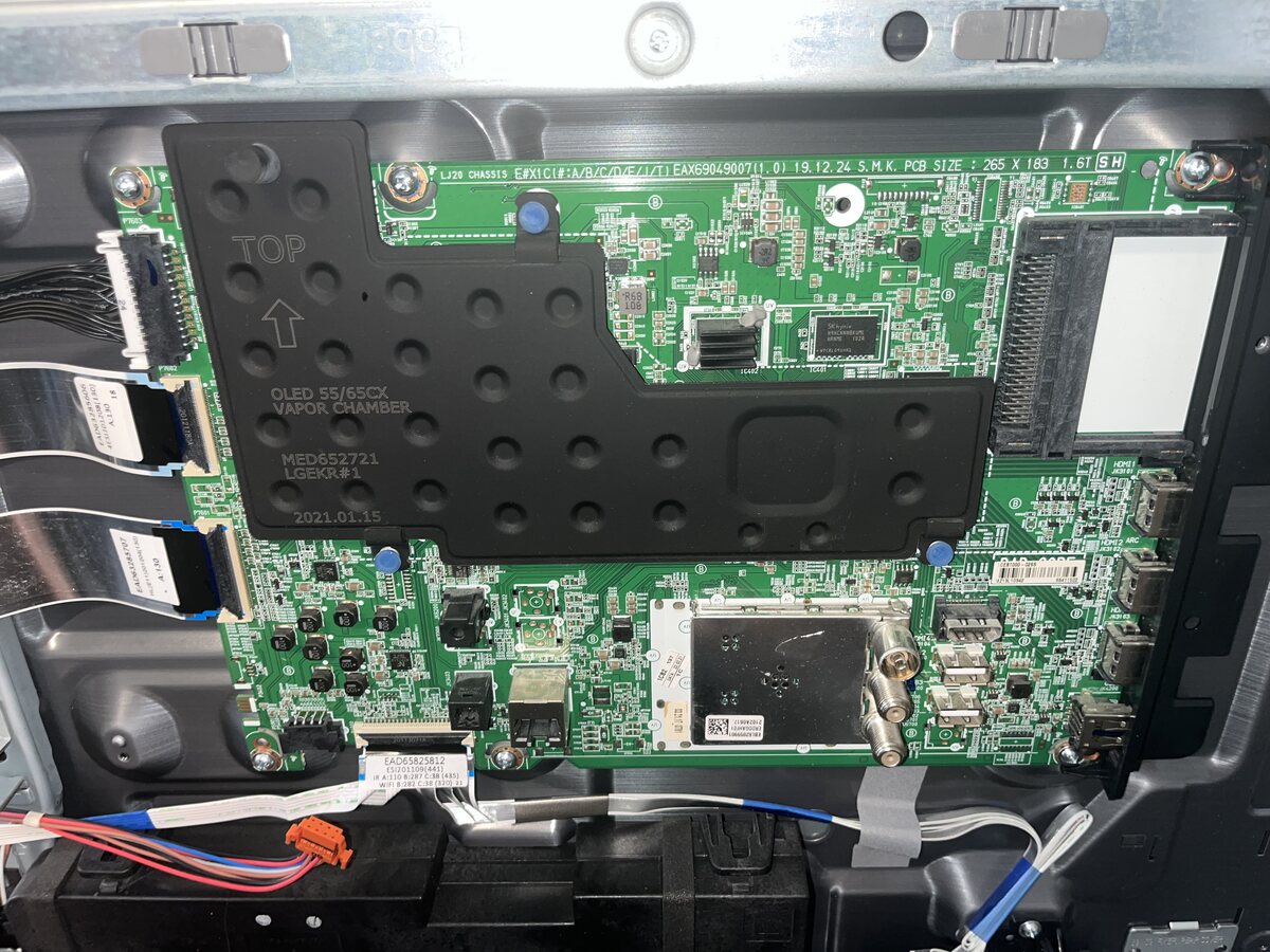

von Raoul (werora)
Ich würde darauf tippen das deine CPU (MB) dem Hitzetot geweiht ist. Die
Symptome deuten darauf hin. LG verwendet einfach eine echt schlechte
Wärmeleitpaste. Ein weiteres Problem liegt im schlechten Design des
Kühlkörpers. Beides führt dazu, dass die CPU so stark überhitzt, dass
die Lötstellen unter dem Chip durch den thermischen Schock brechen.
Sobald sie gebrochen sind, schaltet sich der Fernseher nach einer Weile
ab, wenn die CPU heiß wird, weil sich die Lötstellen durch die
Ausdehnung nicht mehr verbinden. Um das zu reparieren, bräuchtest du
eine sehr teure Reflow-Maschine, die die winzigen Lötstellen unter dem
Chip schmilzt und neu verlötet. Schau mal unter die Vaporchamber wie der
Zustand der Wärmepaste ist.
LG
R

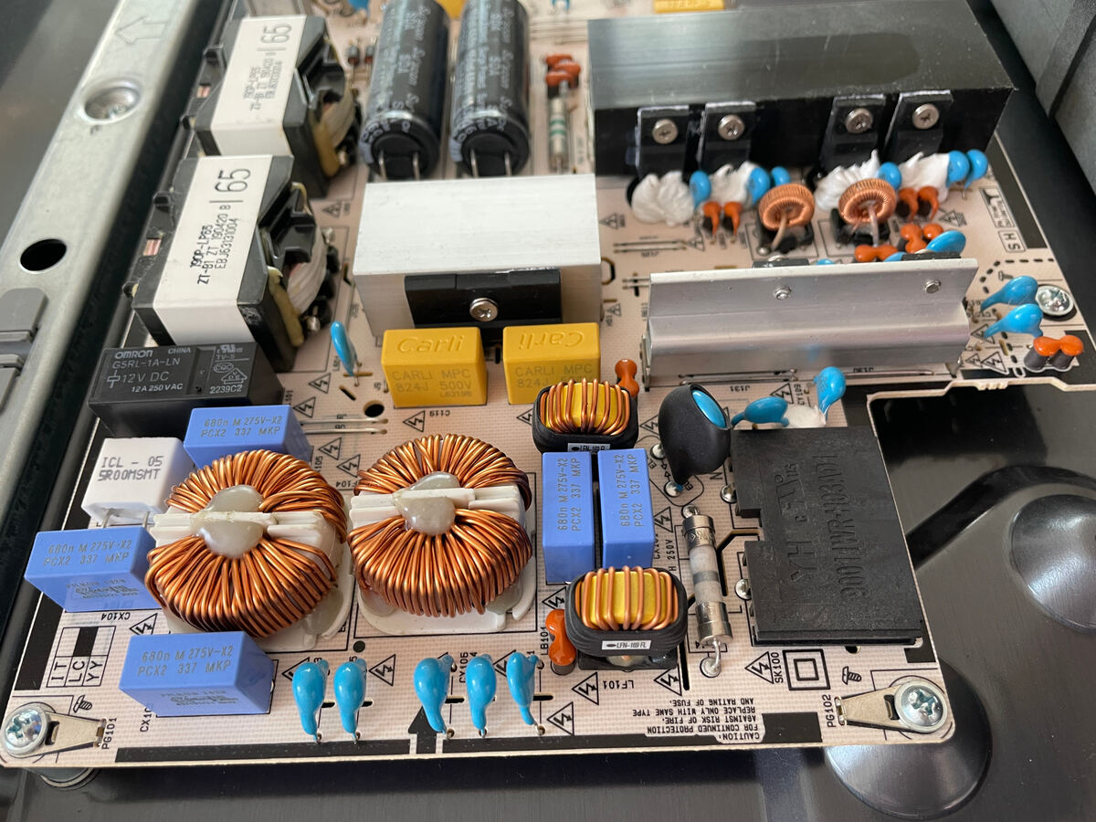

So die Teile sind angekommen. Fange jetzt an diese einzubauen und werde
dann berichten. Ist die Paste an den verbauten Mosfets elementär? Und
was ist das überhaupt? Würde diese dann noch bestellen
Wie genau löse ich denn diese Vaporchamber? Ich sehe da diese blaue
klammern mit den Federn dazwischen und sonst keine Schrauben etc. Die
Wärmeleitpaste scheint auch extrem steif und fest zu sein, ich möchte
nicht durch das Lösen der Metallplatte irgendwas auf der Platine oder
sogar die CPU an sich zerbrechen, wenn die WLP so hart ist...muss man
die vorher auf eine Temperatur bringen, um das insgesamt besser lösen zu
können?
von Lukas (oled65)
Ein riesen Dank an David !!!!! Unfassbar das es jetzt scheinbar wieder
läuft !!! Der erste Test war erfolgreich. Zuletzt wurden die beiden
Mosfets ausgetauscht. Stecker ist in der Steckdose und die Sicherung
fliegt nicht mehr raus. Einschalten lässt er sich nun auch wieder.
Ist ein tolles gefühl etwas mit deiner Hilfe repariert bekommen zu haben
für kleines Geld um ein hochpreisiges Gerät vor dem Schrott zu bewahren.
Und Spaß hat es auch noch gemacht.
Ich bedanke mich tausend mal !!
Insgesamt wurde nun ausgetauscht:
2x Folienkondensatoren
2x Mosfet
Die Sicherungen sind alle intakt geblieben
Mit einer Zange würde es gehen.
Dazu einfach die Plaste beine zusammen drücken und raus ziehen.
Aber ACHTUNG NICHT abrutschen sonst kannst du sie gleich weg werfen.
Da brauchste auch nix warm machen.

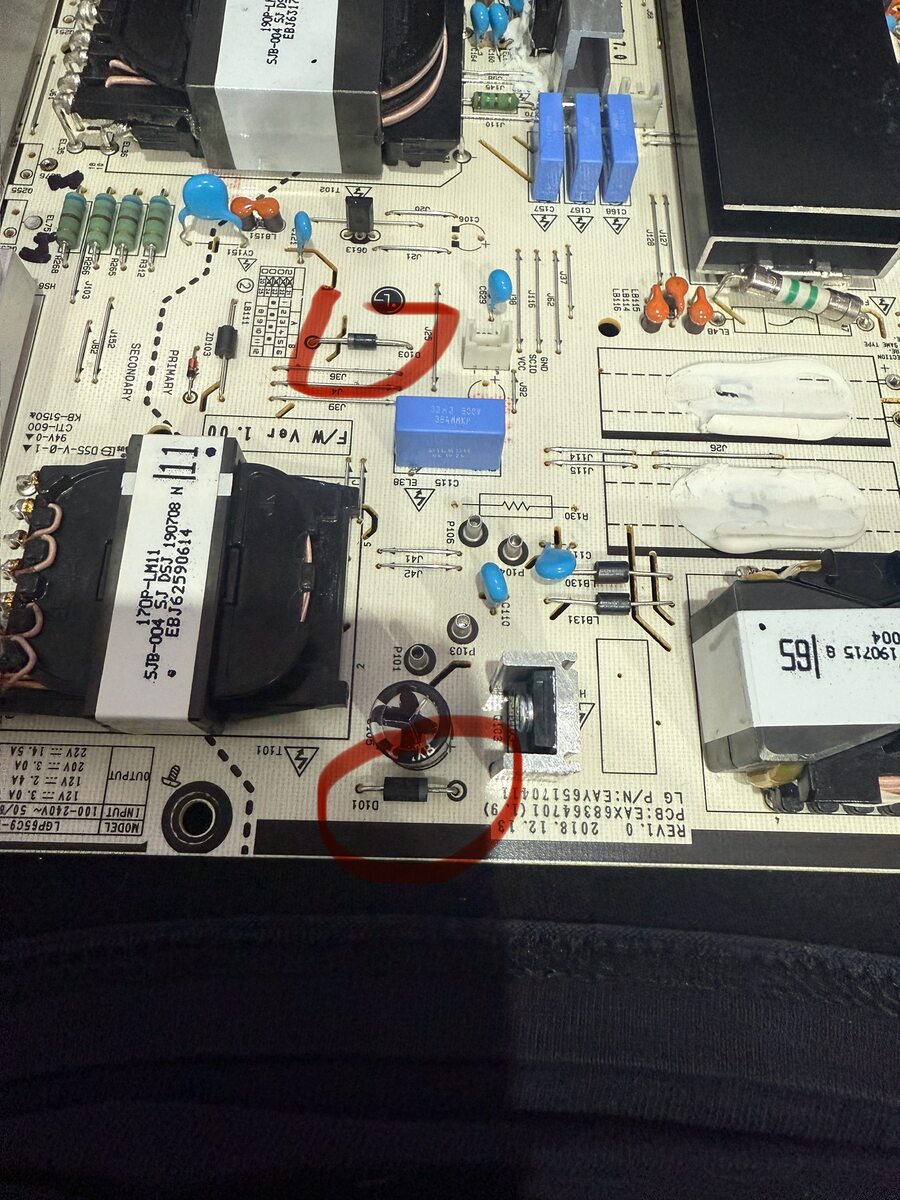

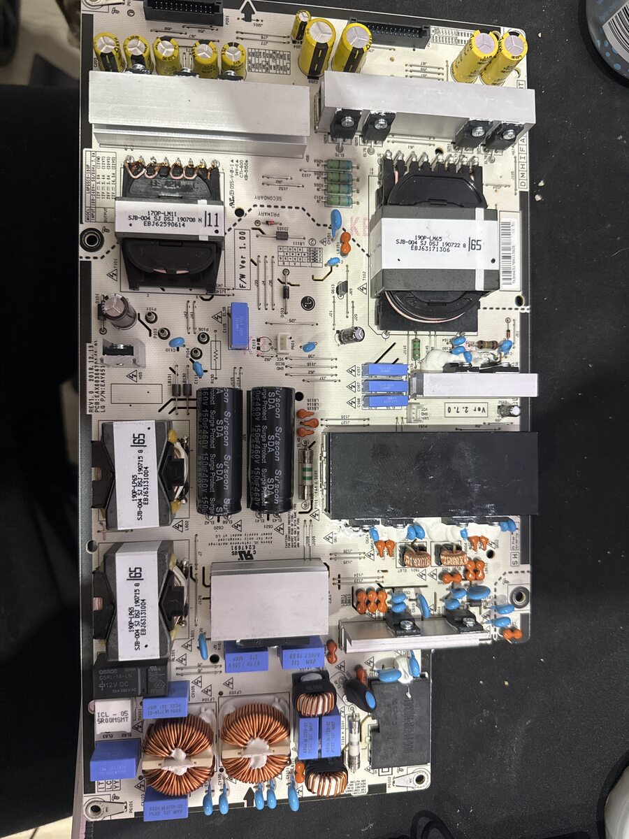

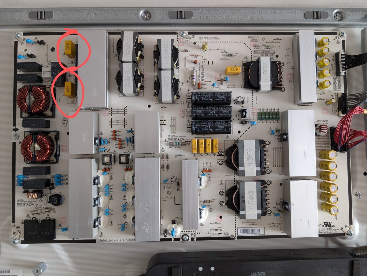

Macht doch zuerst mal Beide Ein ERKENNBARES Bild von euer Netzteil
Platine.
>>Das könnte vielleicht dann ein Bekannter von mir übernehmen.
Dann Gibt ihn gleich Die Netzteil Platine in die Hand.
Ein Arbeiten An Netzteilen ist "NICHTS" für Leute ohne Ahnung Sorry.
Wir Können dir aber sicher nach einer Ersatz Platine Helfen suchen.

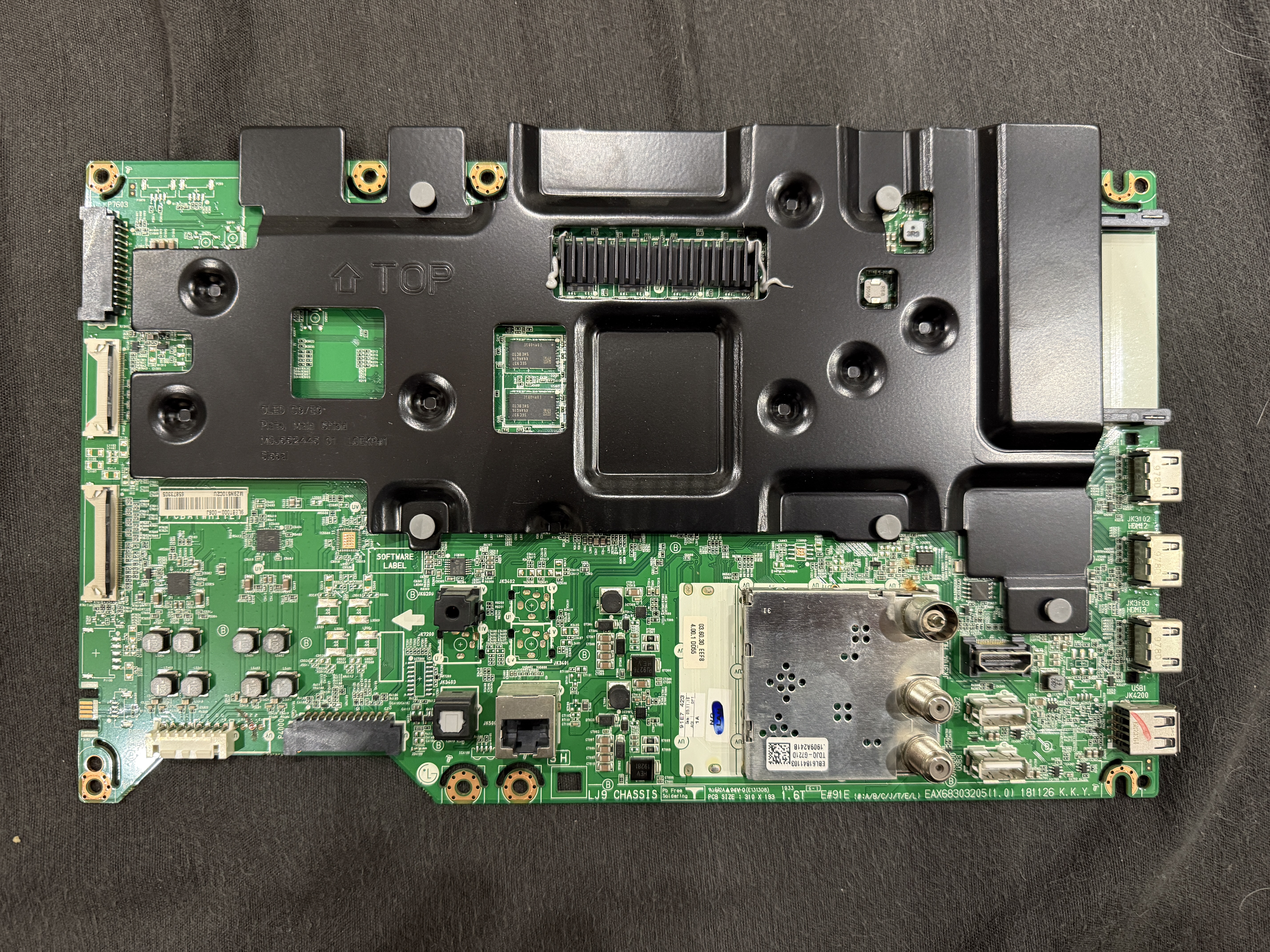

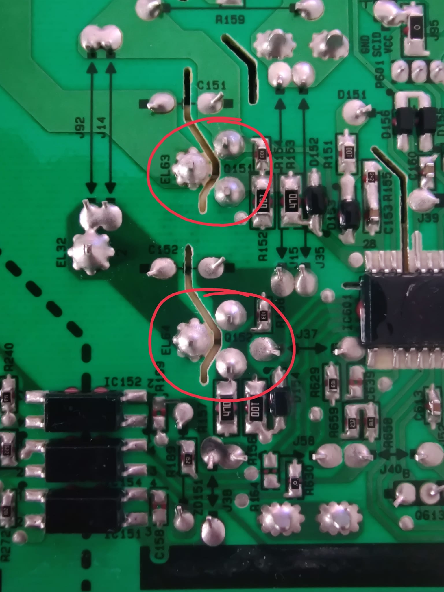

Hi, kurzes Update meinerseits!
Vorab: der TV funktioniert nun wieder. Wie ich allerdings dahin gekommen
bin, war dann doch etwas anders, als ich es mir eigentlich vorgestellt
habe und auch nicht so zufriedenstellend, wie erhofft.
Ich habe durch zufall gesehen, dass jemand das gleiche Modell mit
Panelschaden sehr günstig in meiner Nähe verkauft, also bin ich
hingefahren und habe die Ersatzteile dort ausbauen und einfach in meinen
einbauen wollen. So wei, so gut!
Da ich meiinen TV ja selbst vorher schon auseinander geschraubt hatte,
um das Netzteil zu überprüfen und die Kondensatoren darauf umzulöten,
dachte ich, dass es bei dem nächsten TV genauso laufen würde.
Fehlanzeige! Ich habe den TV (Natürlich vom Strom getrennt) vor Ort
genauso auseinander geschraubt, wie meinen, dann die einzelnen Schrauben
aller Platinen gelöst und wollte diese eben noch in einem Karton
verpacken. Beim Anfassen der Alu-Kühlelemente auf dem Netzteil hab ich
mir dann allerdings nen ordentlichen Schlag eingefangen. Mein Netzteil
zu Hause kann ich ohne weiteres so anfassen und hatte da keinerlei
Probleme beim umlöten. Dann dachte ich also alles klar, dann hab ich ja
zumindest den Fehler - eben ein defektes Netzteil, wie auch vorher
vermutet. Habe dann zu Hause alle drei neuen Platinen bei mir

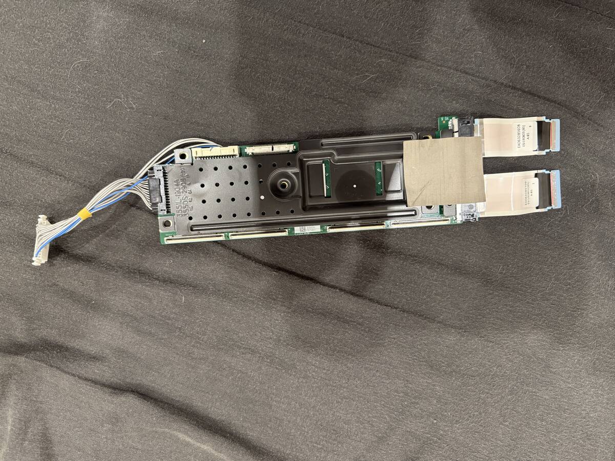

eingesetzt. Der TV ging an, allerdings waren blaue Stellen im oberen
Panelbereich zu sehen. nachdem ich dann alle Flachbandkabel abgeklebt/
isoliert habe und auch gegen die alten ausgetauscht habe und das Problem
bestehen blieb, habe ich das T-Con gegen mein altes ersetzt und ab dann
lief der TV ohne Probleme!
Nun frage ich mich allerdings, ob es wirklich am Netzteil lag, oder doch
am Mainboard...ich traue es mich aber auch nicht es "zu testen", indem
ich das alte Mainboard nochmal versuchsweise einbaue und dabei dann
Gefahr laufe, dass das "neue" funktionstüchtige Netzteil bei einem
Ausfall des Mainboards direkt auch wieder defekt ist.. Das ist deshalb
unbefriedigend, weil ich am liebsten natürlich die anderen Platinen
gerne wieder los werden würde, aber nicht genau sagen kann, was davon
nun funktioniert, und was nicht.
Und es gibt ein weiteres "Problem" Soweit ich das richtig gesehen habe,
hatte das WebOS auf dem alten Mainboard die Version 5.XXX und auf dem
"neuen" 4.5XXX und es lässt sich auch (zumindest über den regulären Weg
an sich nicht höher upgraden... Ist für manche Apps wie MagentaTV leider
nicht so super und es scheint mir auch etwas langsamer zu arbeiten, als
es das alte vorher tat.
Nun eine ganz doofe und generelle Frage: Die Modelle sind ja alle
grundsätzlich relativ ähnlich aufgebaut... bei einer entsprechenden
Pixelzahl ab bei gleichbleibender Panelgröße ändert sich ja auch nicht
soooo viel. Ist es möglich auch neuere Mainboards, also von neueren TVs
in ältere OLEDs also vor die älteren TCONs zu setzten?...
Wer noch Tips oder Ideen hat - ich freue mich drauf! :)

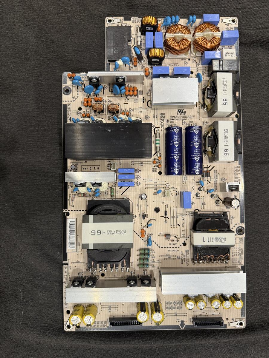

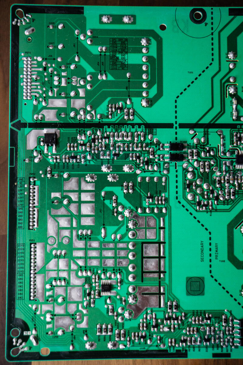

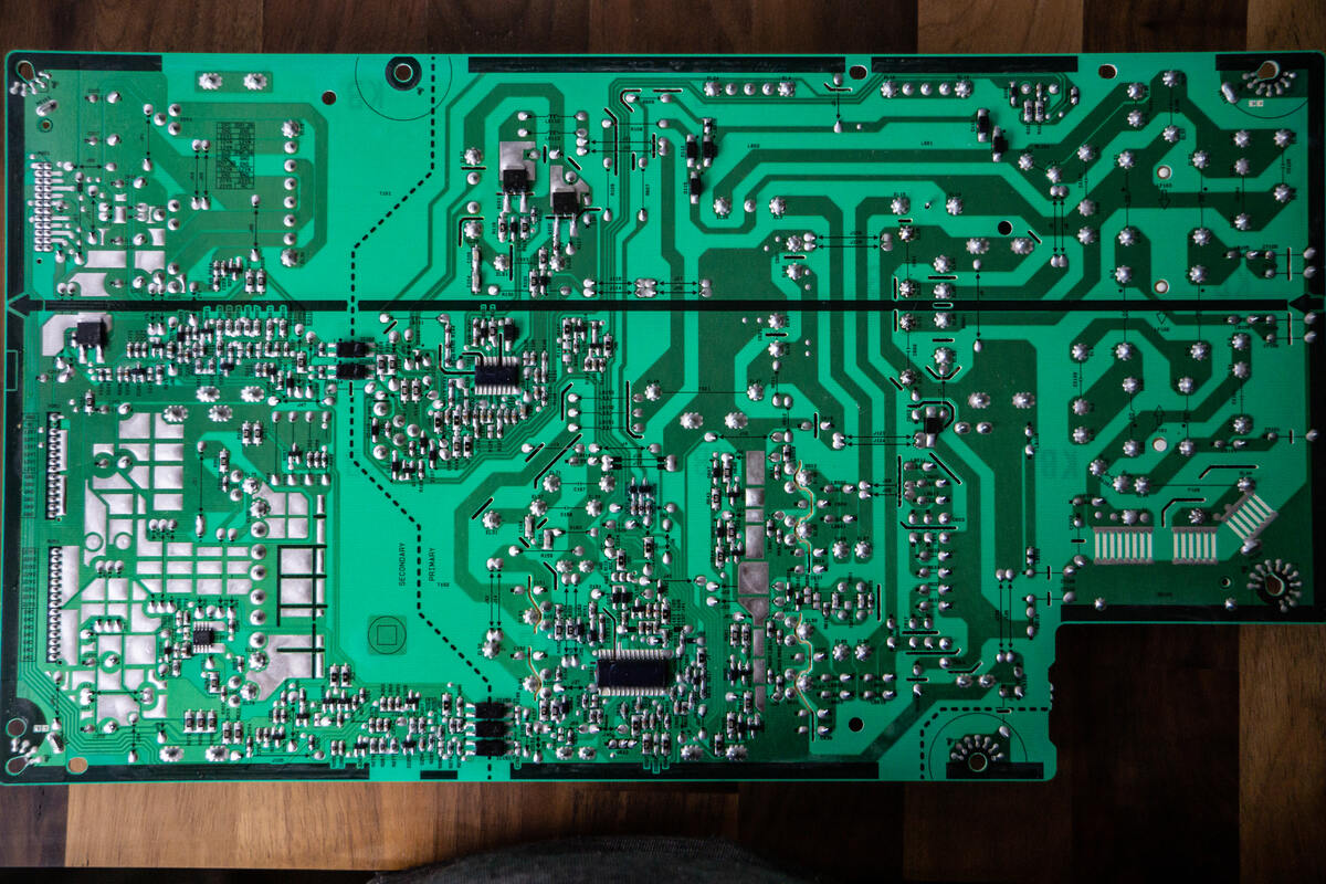

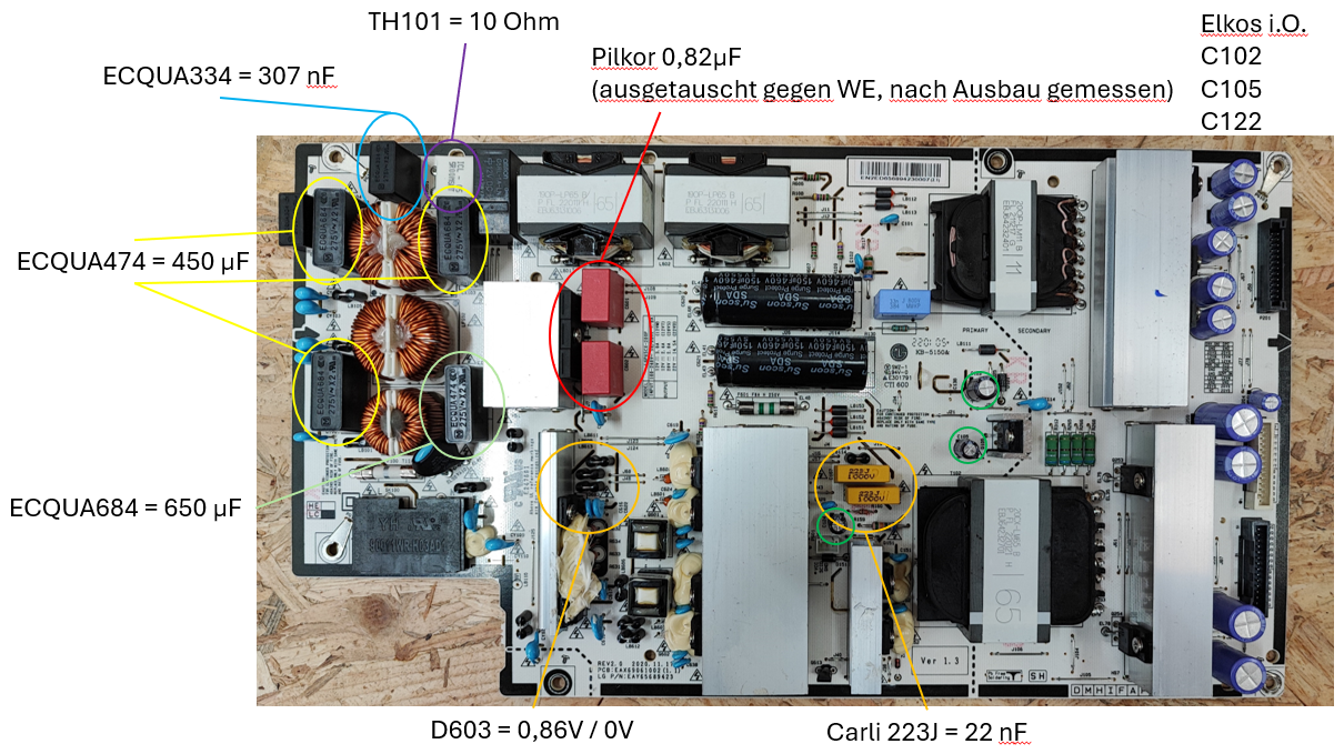

von Hans (hansimansi)
> Platine.

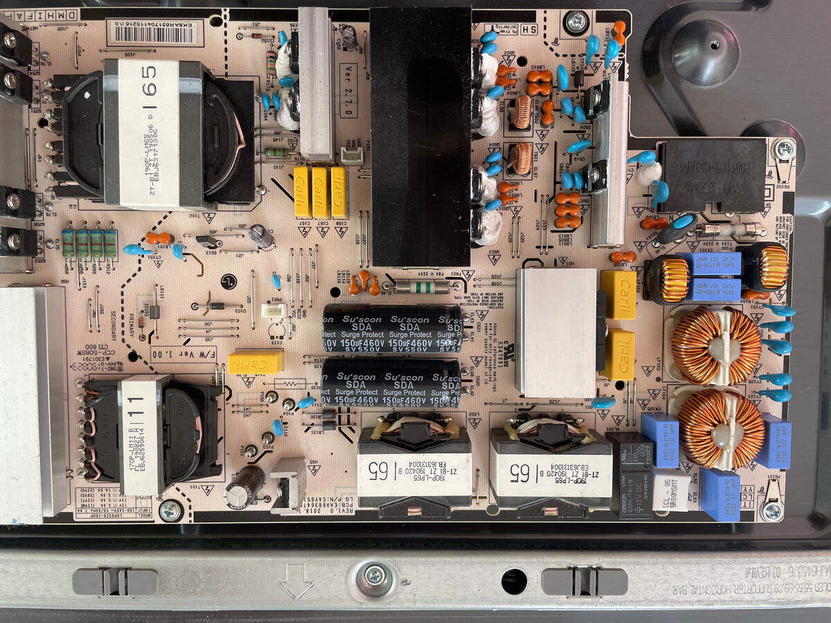

Hallo David, anbei die Fotos der Platine.
Edit: Da die Fotos auf Kartoffelgrößer runterskaliert wurden, hier ein
Imgur-Link:
https://imgur.com/a/pFokceA
OK
Was Haben deine Messungen an den Kondensatoren ergeben ?
Dioden / Mosfets Alle ok ?
Hörst du beim einschalten ein leises Fiepen was immer wieder eine pause
hat ?
PS
Ohne Worte !

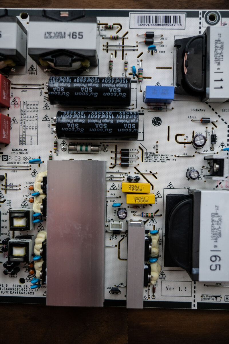

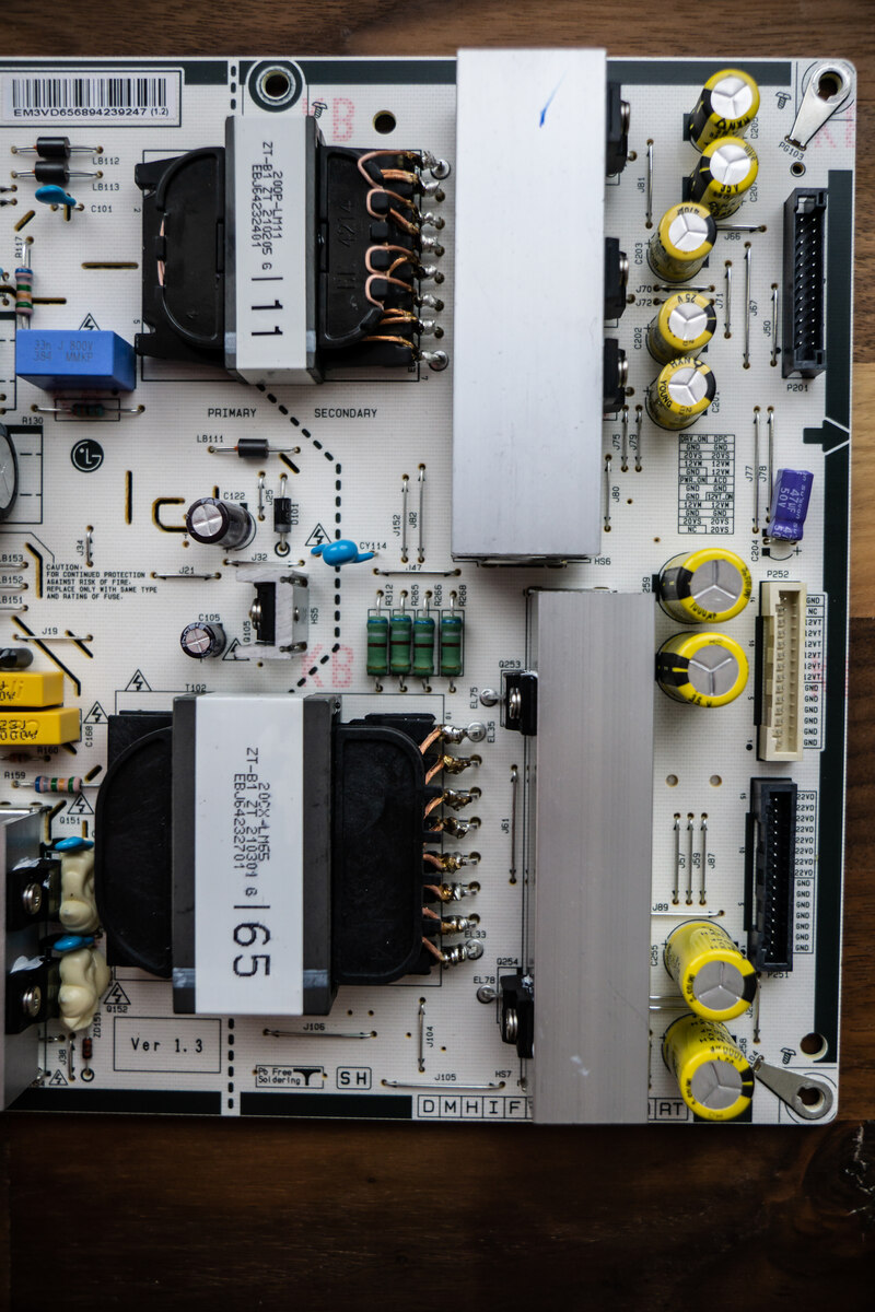

von Bavarian B. (bavarian_b)

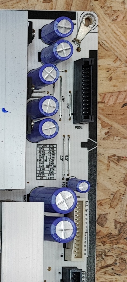

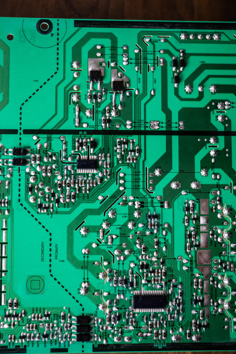

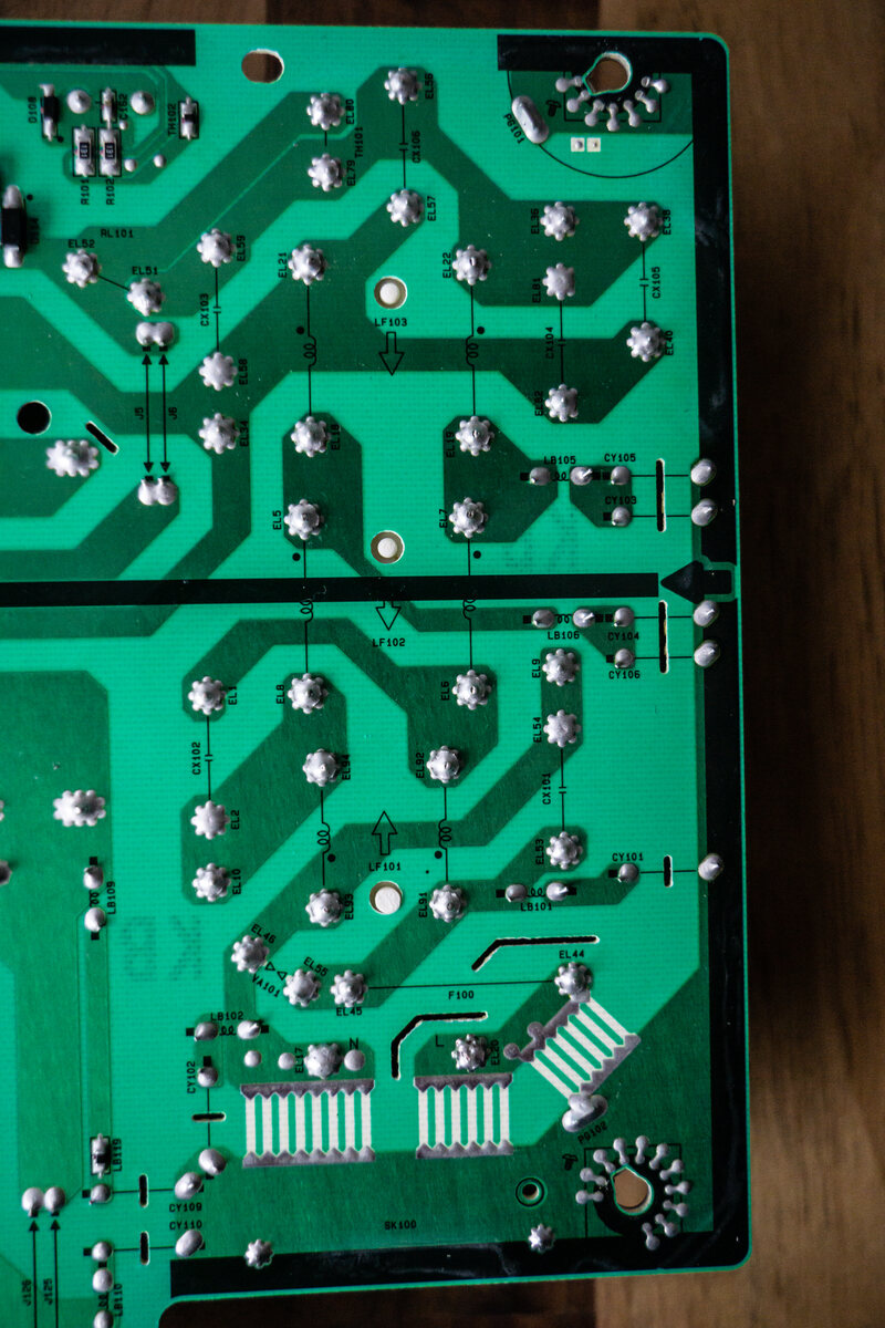

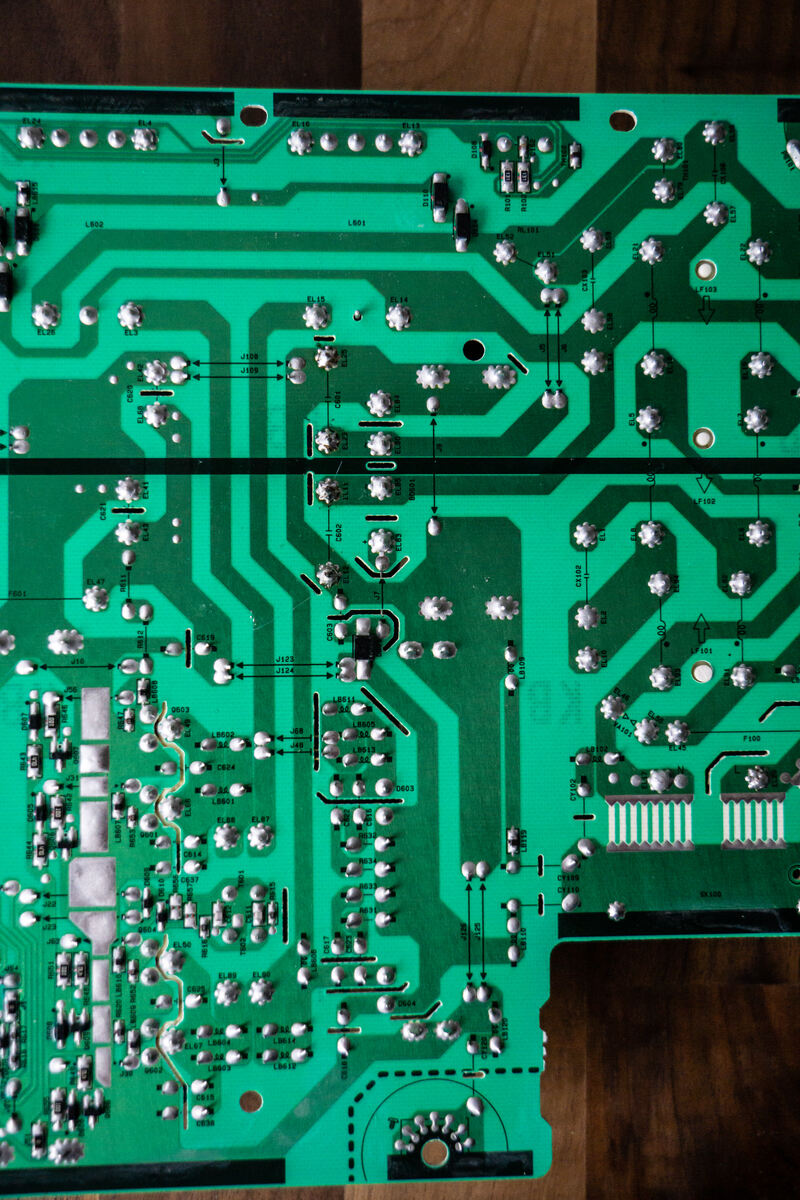

Sodale. Ich habe nun auch einmal Fotos gemacht.
Die kurze Vorgeschichte nochmal: TV ging seit Wochen nur noch an wenn
man ihn zuvor vom Strom genommen hatte. Seit ein paar Tagen fliegt immer
die Sicherung raus, wenn der TV am Strom hängt. Kenne mich mit
Elektronik nicht aus und habe keinerlei Messinstrumente.
Mein Modell ist das gleiche wie vom Threadersteller. (OLEDC65C9LA)
Hier die Bilder. Ich hoffe, ihr erkennt irgendwas. Und vielen Dank schon
einmal für eure Zeit und Mühe.
Bavarian B. schrieb:
>Kenne mich mit Elektronik nicht aus und habe keinerlei Messinstrumente.
Dann ist es recht einfach ein neues Netzteil kaufen.
ODER
Einen Befreundeten Bastler suchen in deiner nähe und ihm den link zu dem
Beitrag hier zusenden und warten bis er es Repariert hat.
Was genau Kaputt ist wurde ja schon oft besprochen.
von Sebastian (schmiddy111)
Wodurch wird der Defekt der Bauteile denn verursacht ist das bekannt?
Ok. Also entweder diese Carli Kondensatoren checken und tauschen oder
neues Netzteil bestellen?
Beim Netzteil steht hier im Forum beispielsweise dieses EAY65170411. Auf
der LG Seite steht, dass es für folgende Modelle ist: OLED65C9AUA,
OLED65C9PUA
Mein Modell ist ja das OLED65C97LA. Passt das Netzteil dennoch?
Wäre bei fixpart das hier das richtige Teil?
https://fixpart.de/produkt/lg-eay65170412-versorgungsmodul-lcd-fernseher?apl=3654234&_gl=1*8xfj8c*_up*MQ..&gclid=Cj0KCQjwrKu2BhDkARIsAD7GBosa0qmJ2ZlEsm8wFl6k1CU_OHjLtqyq2h2t_EcVDF1-vnwA0Q0A_R0aAnYDEALw_wcB&gbraid=0AAAAACRZ-0xdXeARGK9kzBmzmlkhn8L9i
Genau Werden wir es denke ich mal nie wissen.
Meine Vermutung geht aber in Richtung Überspannung/Spannungsspitzen von
er Primär Seite.
Welche Zb Durch Unwetter oder Geräte mit Motoren kommen (Staubsauger /
Mixer / Bormaschine...)
Kann aber auch Temperatur bedingt sein.
Die Beiden Folienkondensatoren sind zb einer großen Thermischen
Belastung ausgesetzt.
Gleichrichter wird warm und kalt und wenn die Kapazität nicht mehr
gegeben ist erfüllen sie ihre FILTER Funktion nicht mehr. und das KANN
die nach geschalteten Controller beeinflussen.
Mal ein theoretisch Fall. (Überlegung muss hier aber nicht zutreffen)
Man hat einen PWM Controller welcher einen Mosfet samt Überträger
Steuert/Regelt und dieser bleibt wenn auch nur für sagen wir mal 100ms
hängen und schaltet den mosfet voll Durch.
nach den 100mS ist die spule/Übertrager längst in der Sättigung und
bilden einen direkten Durchgang/Kurzschluss. (>325 Volt DC) Was zu folge
hat das der schalt mosfet in der zeit die volle Leistung abbekommt und
sofort kaputt geht. zb innen thermisch durchgeht.
wobei entweder nur ein Kurzschluss der Pins Messbar ist oder ein
abplatzen vom Gehäuse entsteht.
Ich Hoffe das ist bissel verständlich was ich meine.

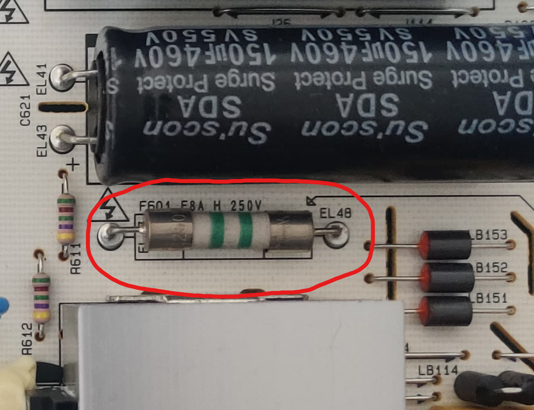

So, ich möchte mich noch mal zurückmelden. Ich habe mir ein Multimeter
geborgt und mal versucht, ein paar Widerstände und Durchgang zu messen.
Dabei ist mir aufgefallen, dass von den zwei Sicherungen auf der Platine
eine keinen Durchgang oder Widerstand hat (die auf dem Foto).
Heißt das, dass die Sicherung Defekt ist?
Wie kann ich die Mosfets auf Funktion prüfen?
Edith: Würde diese hier: https://www.ebay.de/itm/271584999826 in der
8A-Ausführung passen?

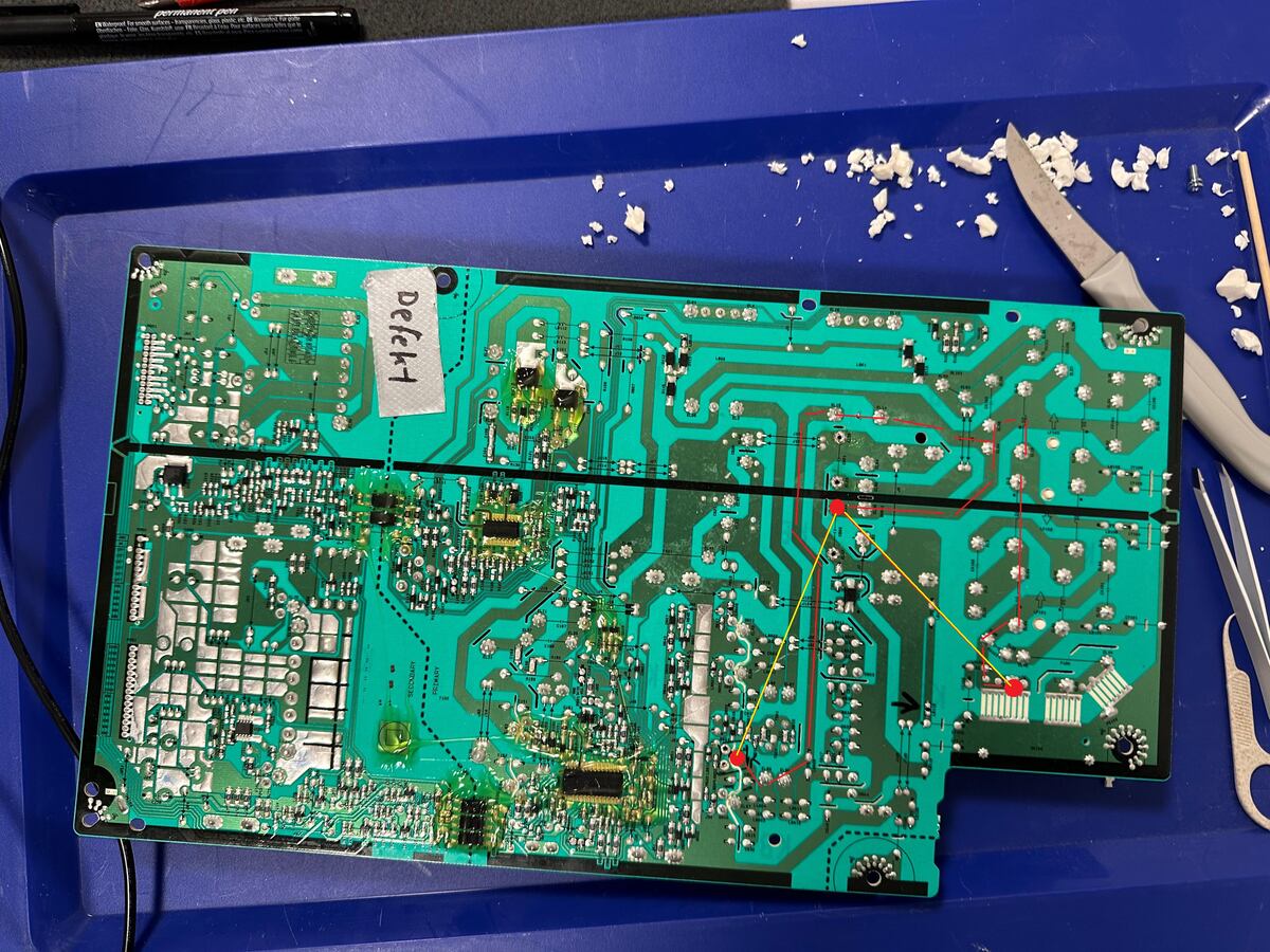

Habe die Mosfets nun einfach alle im eingelöteten Zustand auf Durchgang
gemessen. Dabei sind zwei aufgefallen (siehe Foto), bei denen es gepiept
hat. Alle drei Pins haben untereinander Durchgang. Die beiden
benachbarten Folienkondensatoren oberhalb haben auch Durchgang, genau
wie bei Andreas S:
Andreas S. schrieb:
> DAVID B. schrieb:
>> Ok dann miss mal die stellen hier noch durch.
>> Wenn da alles ok ist muss ich passen.
> Hallo, danke.
> Also die beiden Mosfet die zusammen am Kühlkörper sitzen sind offenbar
> defekt - Kurzschluss auf allen 3 Kontakten gegeneinander gemessen.
> (Jedoch eingelötet)
> Also identisch wie bei dem einen defekten Mosfet zuvor.
> Die beiden Folienkondensatoren die nebeneinanderliegen haben auch
> Durchgang - Kurzschluss.
Wenn ich diese nun tauschen würde, zusammen mit der Sicherung, hätte ich
Chancen, dass es wie bei Andreas S. wieder funktioniert? :D

Bei meinem Netzteil war auch der Treiber für die Mosfet‘s auf der
Rückseite der Platine defekt.
So, ganz überraschend wurde das Päckchen mit der Sicherung heute schon
zugestellt. Die beiden Mosfets und die Sicherung sind nun getauscht und
siehe da - der TV funktioniert wieder!!!
Ich bin so froh, dass ich diesen Thread gefunden habe. Danke an alle
Beteiligten!
P.S.: Eine letzte Frage, bevor ich den Fernseher wieder verschraube und
an die Wand hänge habe ich noch:
Sollte ich die Mosfets neben den Schrauben noch irgendwie mit Heißkleber
fixieren?
Vorher war ja so etwas schaumartiges da drauf, das wie Mayonaise aussah.
Um die alten Mosfets zu auszulöten musste ich das erst entfernen (siehe
Bild).
Ok Super das es noch jemand Geschaft hat.
Dieser KLEBER ist eigentlich nur dazu da zu verhindert das staub sich da
absetzt und leitfähig wird.
Und bissel Transport schutz.
Wenn es bei dir sauber ist/keiner raucht oder Küchen dämpfe rüber ziehen
brauchst den nicht.
Ich weis auch grade nicht wie die leitfähig von heiß Kleber bei 400 Volt
DC ist.
Ah, ich verstehe. Ich dachte, dass die Masse Schwingungen o. Ä. dämpfen
soll. Hier wird nicht geraucht und die Küche ist etwas weiter weg, daher
mache ich mir da keine Sorgen. Dann lasse ich es auch lieber mit dem
Kleber, bevor ich noch was versaue. ;)
Dann kann ich ja nach Wochen (!) endlich mal wieder das Sofa frei
machen...
Danke dir, David!

Wie mehrfach beschrieben habe ich alles mal durch gemessen und
schlussendlich die beiden Carli-Folienkondansatoren ausgetauscht.
Keine defekten Sicherungen keine defekten Mosfet.
Siehe da, der Fernseher funktioniert wieder tadellos.
Reparaturkosten ca. 4€ plus meine Zeit.
Perfekt .
Danke an alle.

von Dieter W. (dds5)
Die Leistungsangabe 23V 20A erinnert mich stark an röhrenbestückte
Fernseher.
Energiesparend geht irgendwie anders.

von Tobias G. (tobiasg)
der Austausch der beiden Carlis wie von schild92 beschrieben, hat bei
mir tatsächlich auch die Lösung gebracht.
Dank an schild92 für den Tipp!!
Viele Grüße
Tobias

von Denys H. (denys_h)
Hallo.  Vielen Dank an alle, die zur Lösung dieses Problems beigetragen
haben.  Dank Ihrer Beiträge habe ich 2 geschlossene Transistoren und
eine 8-Ampere-Sicherung gefunden.  Ich habe sie bestellt (zusätzlich
habe ich neue Eingangsfolienkondensatoren bestellt) und habe vor, sie
heute zu installieren, aber ich habe 570 Volt an 460V 150uF
kondensatoren.  Hilft mir der Austausch der problematischen
Folienkondensatoren, die PFC-Spannung zu senken, oder sollte ich dem
Controller, der diese Spannung erzeugt, mehr Aufmerksamkeit schenken?
Vielleicht ist es besser, dieses Modul komplett zu deaktivieren?  Ist
das möglich?
Ich habe die Folienkondensatoren, Transistoren und die Sicherung durch
neue ersetzt, die PFC-Spannung beträgt jetzt 330V. Auch jetzt gibt es
Ausgangsspannungen 12VM (aber nur 8V) und 20VS (aber nur 13V). Die
ST-Spannung am SSC3S927L beträgt 270V. Können Sie mir bitte sagen, wie
ich den PFC wiederbeleben kann, danke.

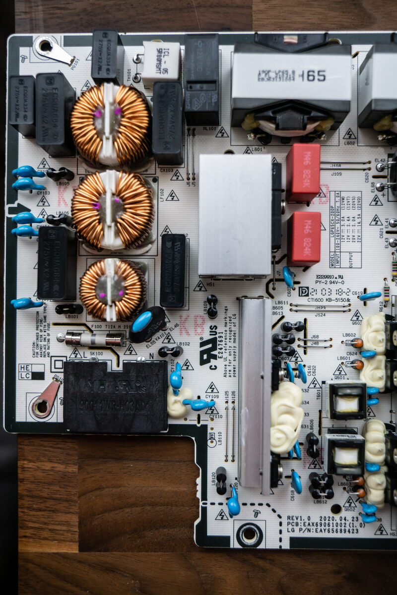

von D0xs (patrick_k313)
Moin,
habe hier ein Netzteil von einem OLED65C1 (LG EAY65689423) mit
Kurzschluss, defekt waren bis jetzt der Sicherheitskondensator und der
Mosfet, alles bereits ausgelötet.
Jetzt hätte ich eine frage, könnte jemand der ein Netzteil zuhause noch
hat mir sagen ob das richtig ist das folgende Verbindung richtig ist:
Gemessen von EL 50 -> zu N. bzw. von C602 EL11 - N
Habe von dem Ausgang jeweils Durchgang zu N. Ist meine eingezeichnete
Route richtig (siehe Bild)?

zuerst mal die gelben Carli-Cs messen/tauschen, bevor das Netzteil ganz

Leon B. schrieb:
>ich habe an der Platine keine gelben carli-cs,
Weil sie bei dir blau sind.

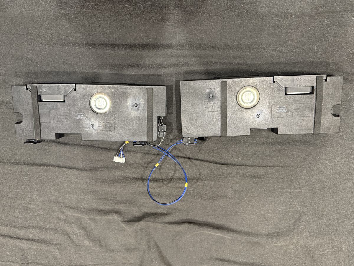

von Leon B. (leon_b983)
Also ich habe mir mal ein neues Netzteil kommen lassen, was leider nicht
das erziehlt hatte was ich eigentlich wollte, leider musste ich nach
etwas rum probieren feststellen das ich beschissen worden bin und das
Netzteil garnicht defekt ist sondern das Display…
Daher verkaufe ich alle Module und die Lautsprecher einzeln das Netzteil
ist neu kam heute am 20.12.24 an.
Verkauft wird:
Versogermodul (Netzteil)
T-con Modul
Chassis Modul (Mainbord)
Lautsprecher Links und Rechts
Standfuß
Wer Interesse hat kann sich gerne bei mir melden. Über den Preise können
wir Dann sprechen.
Lg

von Lukas D. (lukas_d599)
ich habe ein Problem,an den Netzteilen, das ich nicht lösen kann, habe
hier sage und schreibe 3 Netzteile vom OLED65CX9LA und alle 3 hatten den
gleichen defekt. Defekte 8A Sicherung,sowie beide Mosfets mit
Kurzschlüssen, habe bei allen 3 die Sicherung erneuert, sowie die 2
Mosfets, sowie beide Folienkondensatoren die bekannt sind, da die oft
kaputt gehen. Alle 3 Netzteile funktionieren nur nicht die
Ausgangsspannung fürs Panel die 22V. Die 12V,sowie die Spannungen fürs
Mainboard sind vorhanden. Irgendwer eine Idee was das sein könnte? Kann
so messtechnisch nichts finden an
Dioden,Sicherungen,Kondensatoren,Mosfets auf den 3 Netzteilen.
LG
>>Alle 3 Netzteile funktionieren nur nicht die Ausgangsspannung fürs Panel die
>>22V. Die 12V,sowie die Spannungen fürs Mainboard sind vorhanden.
Ehm ? wie jetzt.
Wenn die Spannungen da sind müsste es doch laufen.
oder was meinst du ?
Geht die Standby LED am Fernseher an ?
> Ehm ? wie jetzt.
Ja der TV geht mit den 3 Netzteilen jeweils getestet damit an auch mit
Ton, aber ohne Bild, da die 22V fürs Display zu versorgen fehlen. Ich
finde nur den Fehler nicht wieso 0V anliegen statt 22V (Schwarzer
Stecker neben dem weißen Stecker.

Guten Tag
Ich habe einen LGLA660S auch mit Start Probleme. Der Monitor schaltet 1
Sekunde ein und bricht dann wieder weg und beginnt von neuem. Das geht
ewig so weiter.
Die Netzteilplatine hatte einen braunen Fleck, deswegen hab ich eine
neue Platine aus China bestellt.
Trotz der neu Platine ist der Fehler noch immer da.
Die zweite Prozessor Platine sieht ok aus.
Kann da jemand was dazu sagen?
Danke
Mit freundlichen Grüßen
Gert

von Gert H. (gert_h)
Guten Morgen
Hier sind noch einige Bilder. Einmal die neue und einmal die alte
Platine.
Wie gesagt das Display schaltet kurz ein und sofort wieder aus und
startet neu.
Danke

Zu meinem Fall:
Ich habe hier einen OLED55CX9LA von den Schwiegereltern, bei dem nicht
mal mehr die Standby-Lampe angeht (und kein Klicken oder andere
Reaktion) und ich hatte eine Ersatzplatine bei eBay von einem
Refurbish-Händler aus Italien gekauft, die genauso wenig funktioniert
hat und ebenfalls diese Standby-Spannungen auf 20VS und 12VM ausgab.
Habe sie heute wieder zurückgeschickt und mir stattdessen mal das
Mainboard von unten angesehen: Schön gebräunt um den Prozessor herum und
die Wärmeleitmasse oben drauf war auch völlig absurd. Habe alles
abgemacht und durch ganz dünn CPU-Wärmeleitpaste ersetzt, weil ich es es
gerade offen hatte und diesen Riesenklumpen harter Wärmeleitmasse nicht
wieder draufsetzen wollte. Da stehen einem ja die Haare zu Berge, kein
Wunder, dass die CPU da früher oder später den Hitzetod stirbt.
Nun weiß ich nicht, ob die CPU durch ist oder einfach nur braun drum
herum aber noch geht, es wurden jedenfalls Bild- und Tonfehler in den
letzten Tagen vor dem Komplettausfall beschrieben, das passt zu
überhitzter CPU. Zudem war wohl manchmal erst nach mehreren Versuchen
ein Einschalten möglich, das spricht zusammen mit dem nun erloschenen
Standby-Licht für die Stromversorgung.
Und nun ich weiß natürlich nicht, ob das Netzteil durch ist und das
Ersatzteil ebenfalls defekt war. Glaube ich fast nicht, der Händler hat
gute Bewertungen und sicherte zu, dass die Platine durchgetestet wurde.
Oder es halt was anderes ist. Neues Mainboard liegt aktuell bei 300
Euro, wenn man überhaupt eins bekommt, das ist mir zu viel für einen
Tausch auf Verdacht. Die Schwiegereltern haben längst einen neuen
Fernseher bestellt, aber ich will das Teil noch nicht aufgeben.

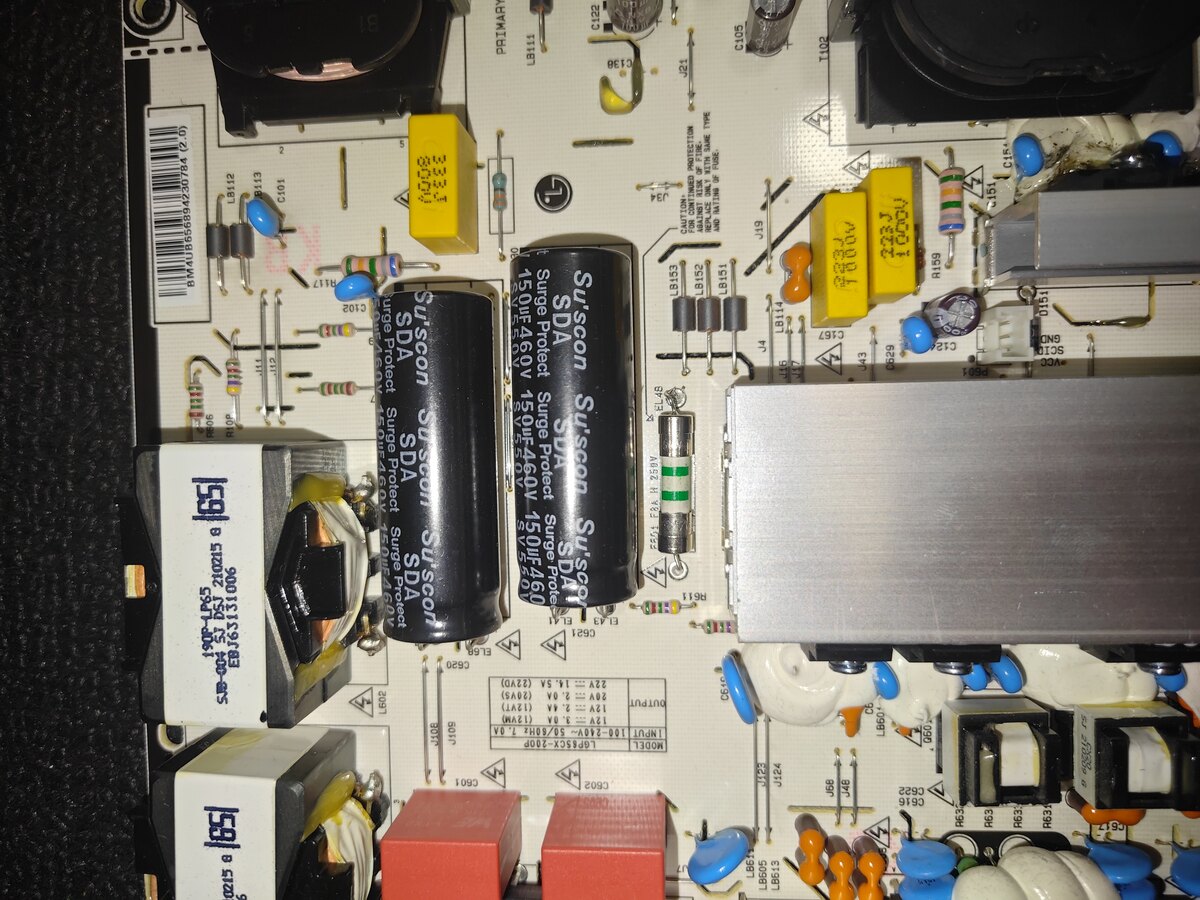

Die gelben Kondensatoren habe ich auf der Originalplatine mal ausgelötet
und gemessen: 834 und 809µF, das klingt nicht so wild wie die von
anderen hier beschriebenen Werte. Die niedrigen Standby-Spannungen sind
davon unabhängig, ob die Kondensatoren da sind oder wie jetzt nicht
mehr. Die beiden großen Sicherungen auf der EAY65689424/EAX68999702 sind
in Ordnung, die Surge-Kondensatoren haben zusammen 194µF im verlöteten
und miteinander verbundenen Zustand, das klingt erwartungskonform bei
den 100µF, die draufstehen.

Hi zusammen
ich bin auf der Suche nach einem Kondensator den und zwar den Cali 333j
800v oder einen Ersatz für diesen. Kann mir jemand helfen?
Marko

von Sean C. (schon)
Hallo, ich habe mit meinem LG OLED55CX9LA genau dieselben Probleme und
würde jetzt gerne die Vapor Chamber Abdeckung entfernen und verzweifle
gerade an den blauen Federhalterungen. Wie geht das bitte! Ich kriege
sie nicht auf oder raus oder....
von Tim (gruen01)
nachdem ich leider meinen konkreten Fehlerfall so nicht im Thread
wiederfinde, hier der Versuch ob ihr mir helfen könnt:
Meinen LG OLED65CS9LA hat es auch erwischt, allerdings komme ich mit den
gängigen Hinweisen dem Fehler nicht auf die Spur:
Verhalten allgemein:
Fernseher startet nicht, das rote standby-Licht leuchtet nicht. ABER:
die optische Audio-Schnittstelle leuchtet!
Es ist kein Relais-Klicken o.ä. zu hören.
Das Netzteil scheint zum Teil zu arbeiten:
Der "obere" / kleinere Trafo wird im Betrieb warm (nicht heiß), der
große zeigt keine Aktivität.
Die Spulen surren ganz leicht.
An den beiden unteren Steckerleisten auf der rechten Seite ist keine
Spannung messbar.
Ich habe auf Basis der beschriebenen Hinweise die beiden Kondensatoren
C601 und C602 direkt getauscht, aber leider ohne Erfolg.
Nach erfolglosem Tausch habe ich die beiden ausgebauten Pilkor (hier hat
LG scheinbar schon initial nachgebessert) WK 2148 mit dem MM gemessen:
0,82 mikroF - scheinen also auch intakt zu sein.
Um nicht weiter (heile) Teile zu tauschen habe ich mich dran gemacht und
habe alle genannten Kondensatoren ausgelötet und gemessen - die
gemessenen Werte findet ihr auf dem Bild.
Hat jemand eine Idee woran es liegen könnte? Ich finde es komisch, dass
das Netzteil nur teilweise nicht funktioniert...
Die beiden Sicherungen habe ich überprüft - beide heile.
Würde mich über Hinweise freuen!
Update:
Nachdem ich diesen Thread durchgegangen bin, habe ich noch den
Thermistor TH101 und die Diode D603 gemessen. Beide Bauteile scheinen
iO.
Beitrag "LG OLED65B7D: Problem mit der Standbyspannung"
von Tim (gruen01)
Update Nr.2:
Ich habe nochmal an der "oberen" Steckerleiste gemessen:
20VS: 13,3V
12VM: 7,8V
Das erscheint mir zu wenig?
Was haben die Dioden und mosfet Test ergeben ?
>>20VS: 13,3V
>>12VM: 7,8V
Wie wurde das gemessen ? DMM oder Oszi ?
von Tim (gruen01)
Alle Werte sind mit einem Fluke DMM gemessen
Bisher habe ich nur spannungsfrei gemessen, da zeigen sich mMn aber die
Mosfets unauffällig -> bis auf die drei D201, D202 und D204 haben alle
keinen Durchgang untereinander.
Bei dem beschriebenen Fehlerfall im Thread bei dem einer der mosfets
defekt war, war ja auch die Sicherung defekt?
Die sind bei mir beide heile.

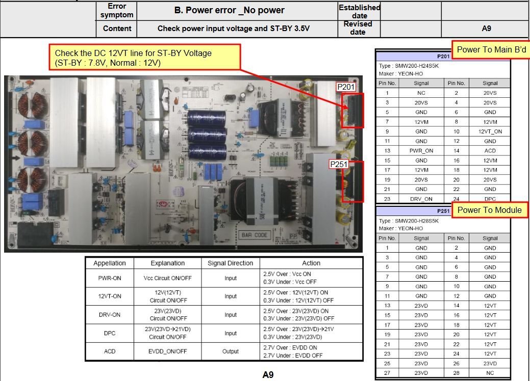

Mittlerweile habe ich verstanden, dass das Netzteil eine PWR_ON Spannung
(3,3V ?) vom Mainboard erwartet um dann zu komplett zu starten.
Kann es daher evtl doch das Mainboard sein, welches nicht "antwortet"?
Komisch finde ich, dass die Audio-Schnittstelle leuchtet, aber die
standby-LED nicht...
Irgendwas kommt also am Mainboard an...
Teste mal nur das Netzteil ohne Zusatz Platine und gucke mal welche
Spannung an PWR on anliegt.
Diese sollte entweder 0 oder um 3,3/5 Volt sein.
Dann gibt es aber noch eine stb Spannung wie die IMMER da sein muss wie
hoch ist die ?
Kann leider auf dein Bild das pin out an den Steckern nicht lesen.
von Tim (gruen01)
GND zu PWR_On 0V
Wo müsste die STB Spannung anliegen?
Das kann ICH so nur anhand deines Bildes nicht sagen suche dir ein GND
und miss wo eine Spannung mit mehr als 3 Volt raus kommt. (12/20/NC)
Sinds nicht.
Plan B Was hat der Test mit Externer Spannung an 12V und 20 Volt ergeben
Wie hoch ist der Stromfluss der 12/20 Volt (einzeln) beim einschalten ?
von Tim (gruen01)
Ich habe online noch eine Beschreibung gefunden was wo anliegen soll.
An meinem Netzteil messe ich mit eingestecktem Netzstecker, OHNE
Mainboard angeschlossen:
20VS 13,4V
12VM 7,8V -> passt als STBY
ACD 0
12VT_ON 0V
PRW_ON 0V
Mit Mainboard:
20VS 13,4V
12VM 7,8V
ACD 3,5
12VT_ON 0,03V
PRW_ON 3,3V
PWR_ON kommt also an, aber die 12VT werden (seitens des Netzteils?)
nicht geschaltet?
Sehe ich das richtig?

von Tim (gruen01)

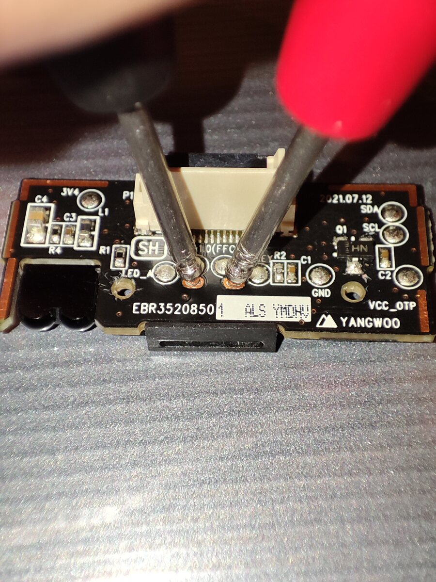

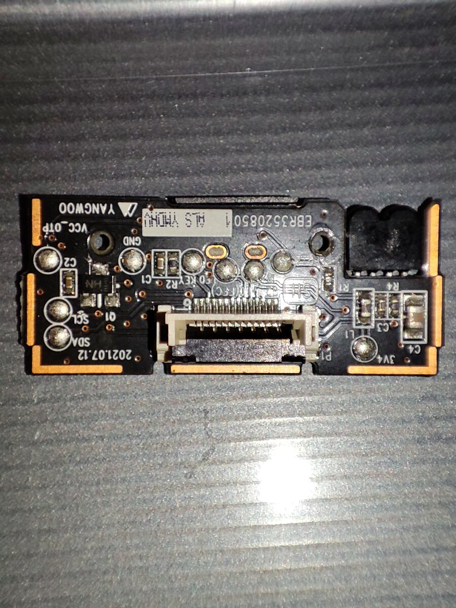

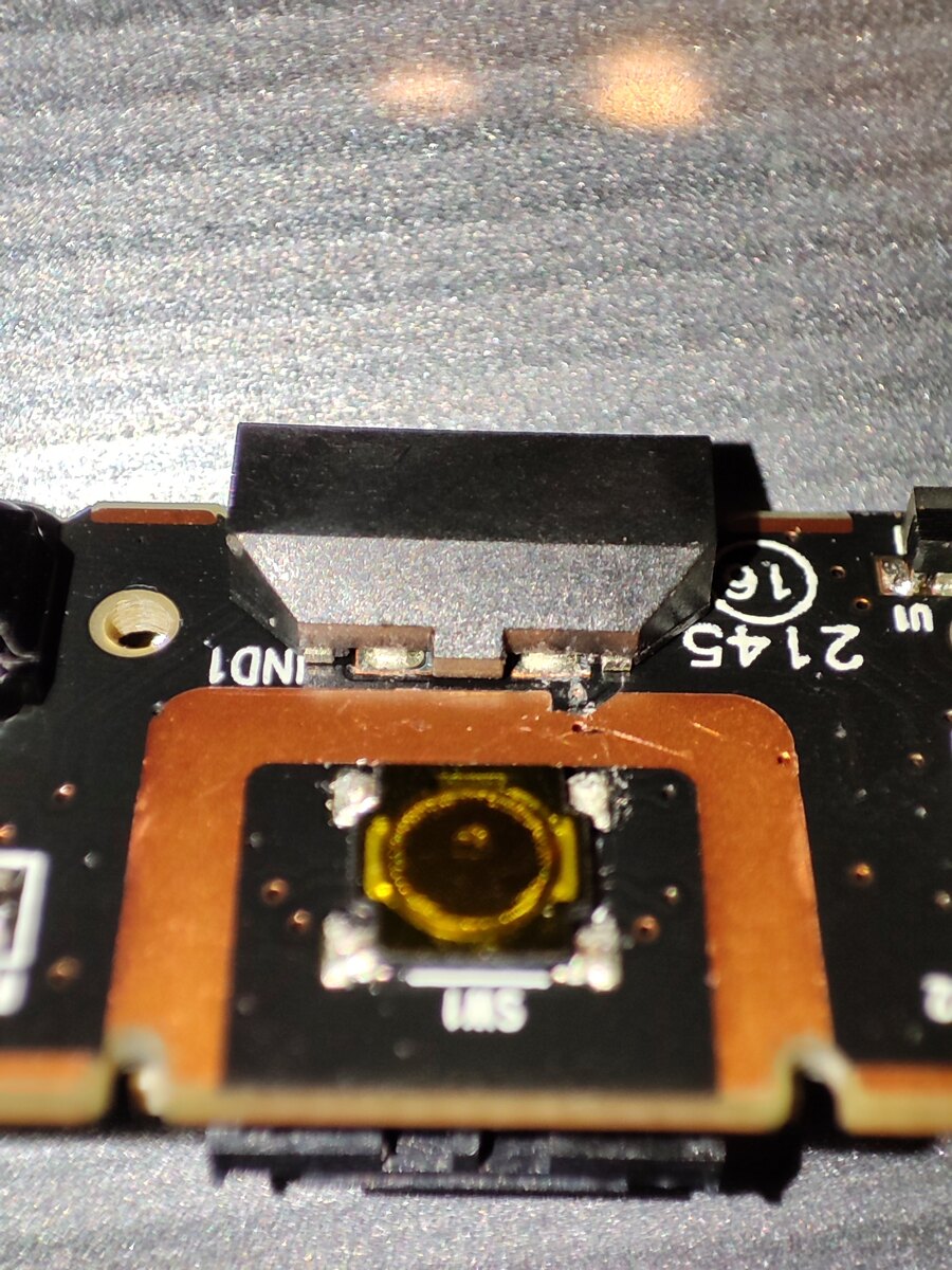

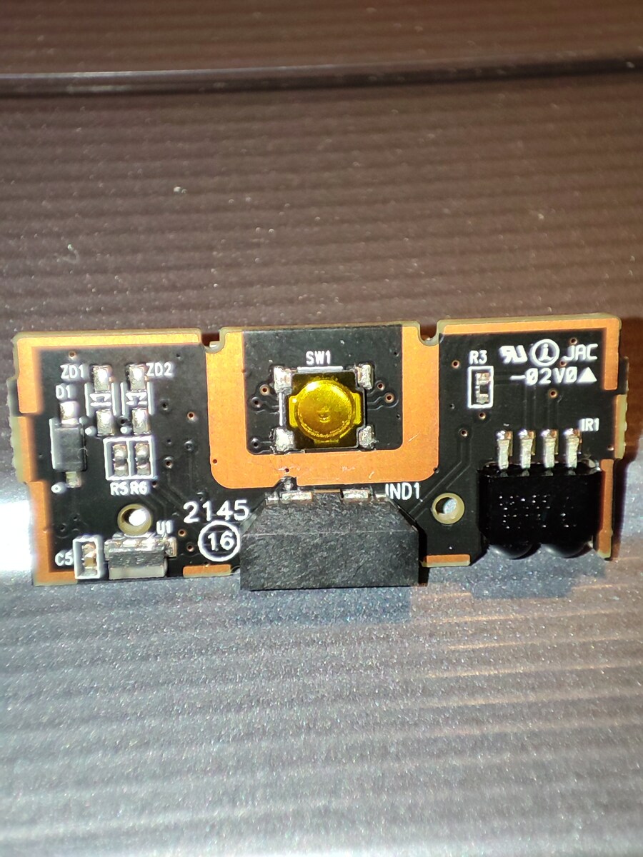

Ich habe mich nochmal mit meinem Mainboard beschäftigt und es liegt
überall Spannung an...
U.a. auch an dem "Button-Modul" mit der Standby LED.
Aber: Wenn ich nicht komplett daneben liege, ist die LED kaputt...
Die LED hat Durchgang (0,8 Ohm, Diodentest mit beiden Polaritäten 0,0V).
Allerdings messe ich auch von keinem anderen Kontakt/Bauteil irgendeine
Verbindung zu den LED Kontakten.
Anbei vier Bilder:
1+2 Ober- und Unterseite der Platine
3 Gemessener Durchgang an den LED Kontakten
4 Detailbild Kontakte LED
Was meint ihr? Ist tatsächlich die LED Kaputt?
LEDs Sterben MEISTENS in dem sie immer weniger leitfähig werden und zum
Schluss keinen Durchgang mehr haben. Also Genau das Gegenteil von dem
fall.
von Joachim B. (jar)
dafür gibt es kaum Gründe.
oder die LED lassen nur so in der Leuchtstärke nach bis sie kaum noch
erkennbar sind.
von Tim (gruen01)
Das wäre auch das, was ich erwartet hätte...
Die größeren Lötpunkte würde ich als Testpunkte interpretieren, die dort
gegen Ground gemessen Spannungen anbei.
An LED_A liegt Spannung an, an LED nicht (0,004V).
Ich habe allerdings keine Idee wo der Unterschied zwischen LED und LED_A
ist...
von Micha (peter343)
Habe bei meinem OLED c1 die beiden Carly Kondensatoren ausgebaut und
gemessen 802μF und 816μF. Soll ich sie trotzdem austauschen oder meint
ihr das bringt nichts.
Habe das gleiche Problem wie die meisten anderen auch dass ich ihn
mittlerweile garnicht mehr aus dem Standby an bekomme, selbst wenn ich
ihn aus gesteckt hatte.
Die werte scheinen ok (Wie auch immer das gemessen wurde).
Wenn du nicht das exakt selbe Modell hast wird ein Bild wohl mehr sagen
können.

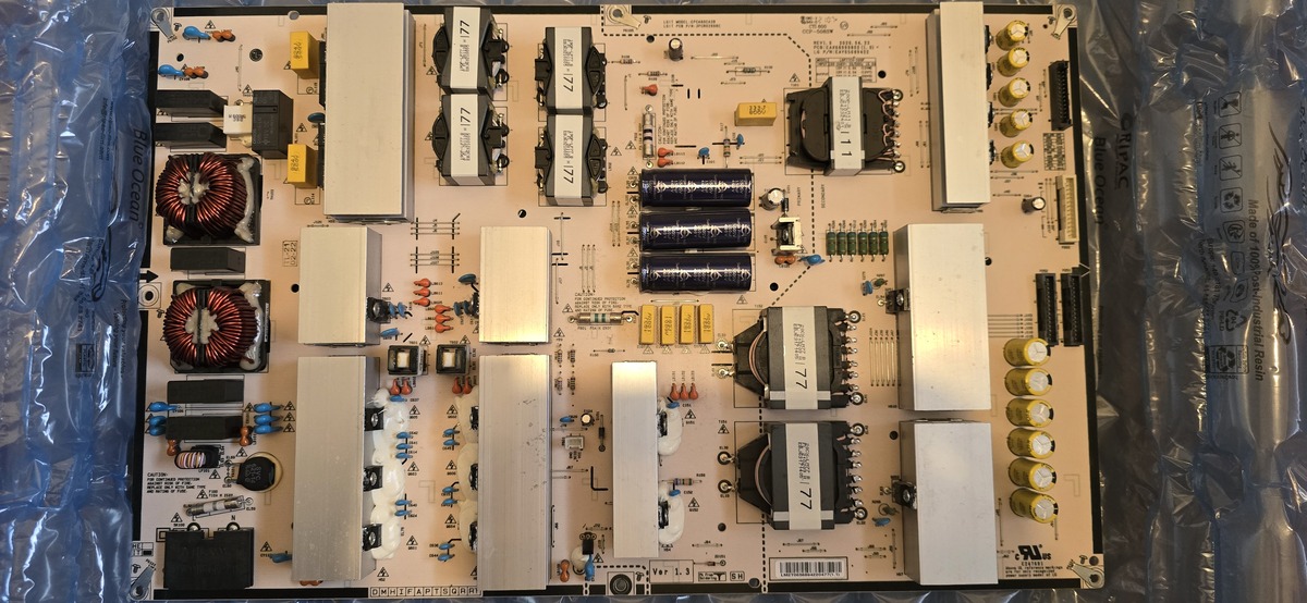

von Daniel (dantaboz)
Danke euch. Das selbe Problem bei den Carlis, 174nF und 520nF TV Standby
ging ständig sporadisch aus. LG OLED 77

von Philipp D. (philipp_d623)
Wie bei soviel hier fliegt unsere Sicherung raus wenn ich den
oled65c16la in die Steckdose stecke. Daraufhin habe ich mir bei fixpart
das EAY65689423 bestellt in einem Zustand, siehe Anhang und
Youtube-Video-Link.
Ich bin nicht vom Fach und für mich als Laie sieht das nicht so aus, als
könne ich das so verbauen - oder? Außerdem klebte die
Platinen-Unterseite sehr stark an der Noppenfolie.

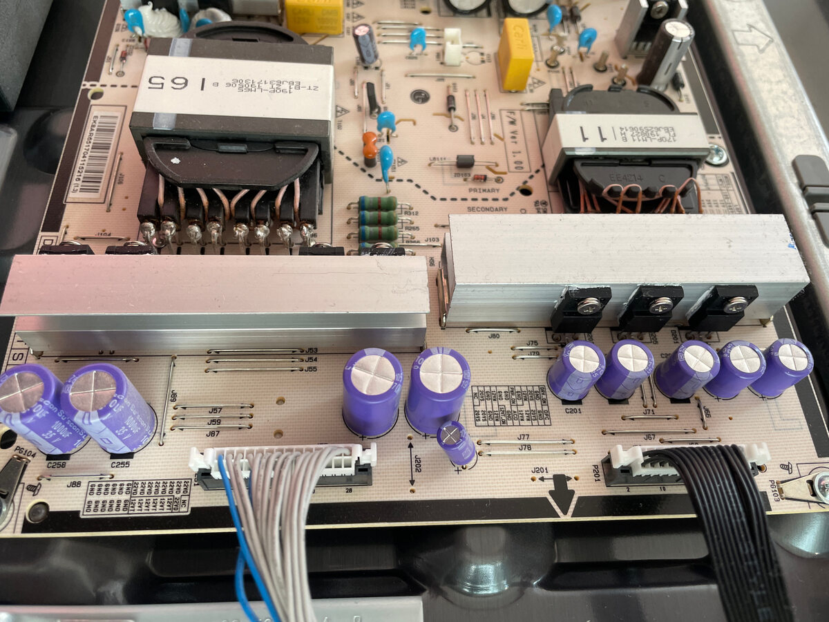

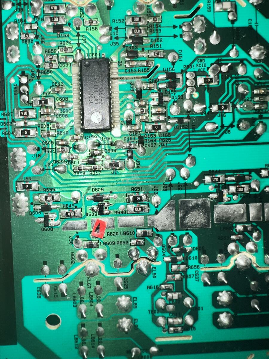

Sieht für mich jetzt erstmal nicht ungewöhnlich aus. ja gut das es so
stark klebt kann zb mit der wärme beim Transport (heute erst bekommen?)
zusammen hängen. Lasse es mal ein tag liegen (oder Kühlschrank) und
gucke obs fester wird. eine Art Silikon ist oft drauf um teile für
Feuchtigkeit zu schützen.
Was mich irritiert: das Silikon ist sehr ungleichmäßig aufgebracht.
Also denkst du das ist normal?
Ich will mir damit nicht den Fernseher frittieren ;)
Schließ das Netzteil an und teste ob dein Fernseher läuft. Wenn dann
frittierst du nicht dein Fernseher sondern wieder dein Netzteil. Miss
doch einfach mal ob das Zeug leitet. Silikon leitet kein Strom. Wenn du
dich damit nicht auskennst frag einen Elektroniker in deinem bekannten
Kreis.

ich greife das Thema nochmal auf, weil ich ein ähnliches Problem habe:
Nach dem Kauf meines LG OLED65CX9LA ging der Fernseher nicht an, die
rote LED ging nach wenigen Sekunden aus.
Ich habe dann zwei gelbe Carli-Kondensatoren auf dem Netzteil
EAY65895801 ausgetauscht. Danach funktionierte der Fernseher problemlos
für ca. ein halbes Jahr.
Jetzt zeigt sich allerdings ein neues Problem, das ich trotz vieler
Maßnahmen nicht lösen konnte – vielleicht habt ihr dazu eine Idee:
Vollständige Fehlerbeschreibung:
TV-Modell: LG OLED65CX9LA
Fehler 1 (vor ca. 6 Monaten behoben):
Symptom: rote LED geht nach ein paar Sekunden aus, Anschalten nur nach
direktem Einstecken möglich, während die Standby-LED noch leuchtet.
Fehlerursache: zwei defekte Kondensatoren (gelbe „Carli“) auf der
Netzteilplatine EAY65895801
Reparatur: beide Kondensatoren ausgelötet und durch neue (rote Würth)
ersetzt → TV lief wieder problemlos bis vor ca. 2 Wochen
Fehler 2 (jetzt):
TV zeigt dauerhaft rote LED, reagiert aber nicht mehr auf Einschalten
Klickgeräusch ist zu hören, Standby-LED reagiert kurz, aber kein Bild,
kein Menü, keine Reaktion über Fernbedienung (auch kein Ton)
Spannungen auf der Netzplatine messbar, aber TV bleibt im Standby-Modus
hängen
Bereits ausprobiert:
Austausch-Test gegen eine zweite reparierte Netzteilplatine (wie Fehler
1, ebenfalls mit neuen Kondensatoren)
Austausch-Test Mainboard durch gleiches Modell aus funktionierendem TV
Austausch-Test T-Con Board durch gleiches Modell aus funktionierendem TV
Alle Flachbandkabel mehrfach geprüft, korrekter Sitz
Habe auch das Abkleben (unteres Kabel T-CON zu Mainboard) ausprobiert:
Rote LED leuchtet dann nicht mehr, wenn eingeschaltet, jedoch immer noch
kein Bild. Bin mir aber nicht sicher, ob ich es richtig abgeklebt
habe...
Display zeigt keinerlei Bild oder Hintergrundbeleuchtung (was ja bei
OLED normal ist, dennoch keine Regung)
Ziel:
Ich will das Gerät unbedingt selbst reparieren und bin für jeden Tipp
dankbar.
Ich bin Hobbybastler mit Löterfahrung und habe einen Technikerfreund,
der mir mit dem Multimeter hilft – möchte das aber systematisch angehen.
Danke für jede ernst gemeinte Hilfe!

PS: Durch abkleben des Komunikationskabels zwischen Mainboard und T-Com
Modul hab ich zumindest das Netzteil zum Klicken gebracht und der
Fernseher bootet, die rote Lampe blinkt 3x aber immer noch kein Bild.
Moin,
Ich habe hier 4 Netzteile. (LG eay65689423)
Bei allen 4 Netzteilen, wurden die Carlikondensatoren, Strombegrenzer,
Mosfets, Sicherungen getauscht (also alle gängigen Fehler)
Doch diese 4 Netzteile bekomme ich nicht wieder ans laufen.
Laut Service Manual soll:
„3. 12V Level Check : P201
- SET On : 12V
- SET St-by : 7.8V (swing between 7V to 10V)“
Bei allen anderen Netzteilen habe ich dort stabile 7,8V bei den 4.
entweder 0V oder 7.8V-8.8V nonstop am springen.
Vielleicht hat jemand von euch eine Idee/Hinweis was sonst noch kaputt
gegangen ist?
von Kastor L. (kastor_lieberung)
ich möchte mich kurz bedanken für das ganze Wissen in diesem schon
langen Post!
Ich konnte gestern unseren LG OLED TV (Modell OLED65C97LA, ca. 01/2020)
erfolgreich reparieren!
Es fing alles mit dem Pixel Refresher Loop an. Immer wenn man den Tv
eingeschaltet hat, wurde man gewarnt, dass der Pixel Refresher nicht
abgeschlossen werden konnte. Das führte dazu, dass man Tasten auf der
Fernbedienung spammen musste, bis der Tv sich dann nach 30 Sekunden
einschalten ließ. Beim Ausschalten dann immer die Pixel Refresher
Warnung. Letzte Woche ging das auch nicht mehr und man musste immer den
Netzstecker von der Steckdose trennen, bis dann eines morgens das
Standby Licht gar nicht mehr anging und keinerlei Reaktion mehr kam.
Habe dann diesen Forumpost gefunden, viel gelesen und mich dann
entschieden eine Instandgesetzte Netzteil Platine (EAY65170411) auf Ebay
zu kaufen. Der Verkäufer war "amparioweb".
Habe diese gestern eingebaut und der Fernseher ließ sich danach sofort
einschalten. Die "Carli's" waren "rot" und nicht wie auf dem Original
"gelb".
Deshalb Vielen Dank an alle ung LG !
TL:DR
- OLED65C97LA erst Pixel Refresh Loop und ging dann nicht mehr an
- EAY65170411 gekauft und ausgetauscht
- Tv geht wieder!
von Dirk (dirk-a)
Hallo D0xs,
Ich habe ein ähnliches problem wie Du. Ich habe ein solches Board von
einem Kollegen bekommen. Da waren der MD6752, 2 Mosfets und eine Diode
abgeraucht. Nach dem Austausch funktionieren die Ausgangsspannungen
wieder, aber nicht wirklich zufriedenstellend. Da ich keinen Fernseher
dazu habe, aktiviere ich die einzelnen Spannungen über den Connector per
Hand.
Wenn ich die Platine im Standby betreibe, habe ich das Problem mit der
springenden Spannung. Wesentlich schlimmer ist aber, dass die Spannung
an den PFC-Kondensatoren kontinuierlich steigt, obwohl der PFC-IC in
diesem Modus deaktiviert ist. Nach ein paar Sekunden muss ich das
Netzteil abschalten, weil diese Spannung sonst den Maximalwert eiiger
Bauteile überschreitet. Ich betreibe das Teil über einen Trenn- und
Regeltrafo. Mit einer Eingangsspannung von ca. 170V kann ich es zum
Messen dauerhaft betreiben. Der Teil der 12V-Schiene, die im Standby
diese 7,8V bringt, arbeitet in Bursts, so ca. 5 mal pro Sekunde. Das
soll so nicht sein. Ich vermute, das ist der Fehler, weswegen es
ursprünglich die Bauteile geschossen hat. Hast Du 4 Platinen, bei denen
das so ist? Irgendwelche neuen Erkenntnisse?
Grüße, Dirk

von Maik B. (mabheide)
ich wollte mich kurz für die tolle Anleitung hier im Forum bedanken.
Bei meinem LG-Fernseher (OLED65CX9LA) war der klassische Fehler im
Netzteil vorhanden: Ein defekter Folienkondensator hatte den Geist
aufgegeben.
Der eine hatte 138nF und der andere ca. 578nF.
Dank der präzisen Fehlerbeschreibung und der Anleitung hier konnte ich
das Bauteil lokalisieren, auslöten und ersetzen.
Wie von Daniel empfohlen, habe ich als Ersatz, die Kondensatoren von
Würth Elektronik eingesetzt: TeileNr.: 890324025047CS bei Digikey
bestellt.
Der Fernseher läuft wieder einwandfrei.
