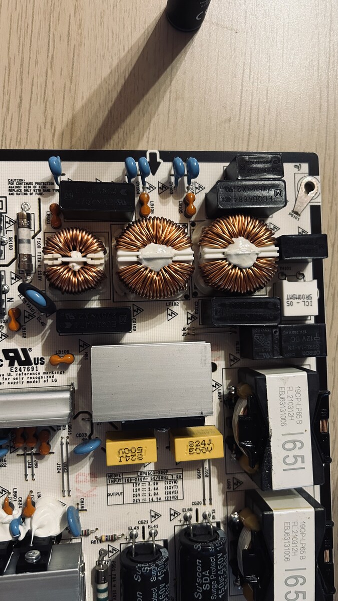

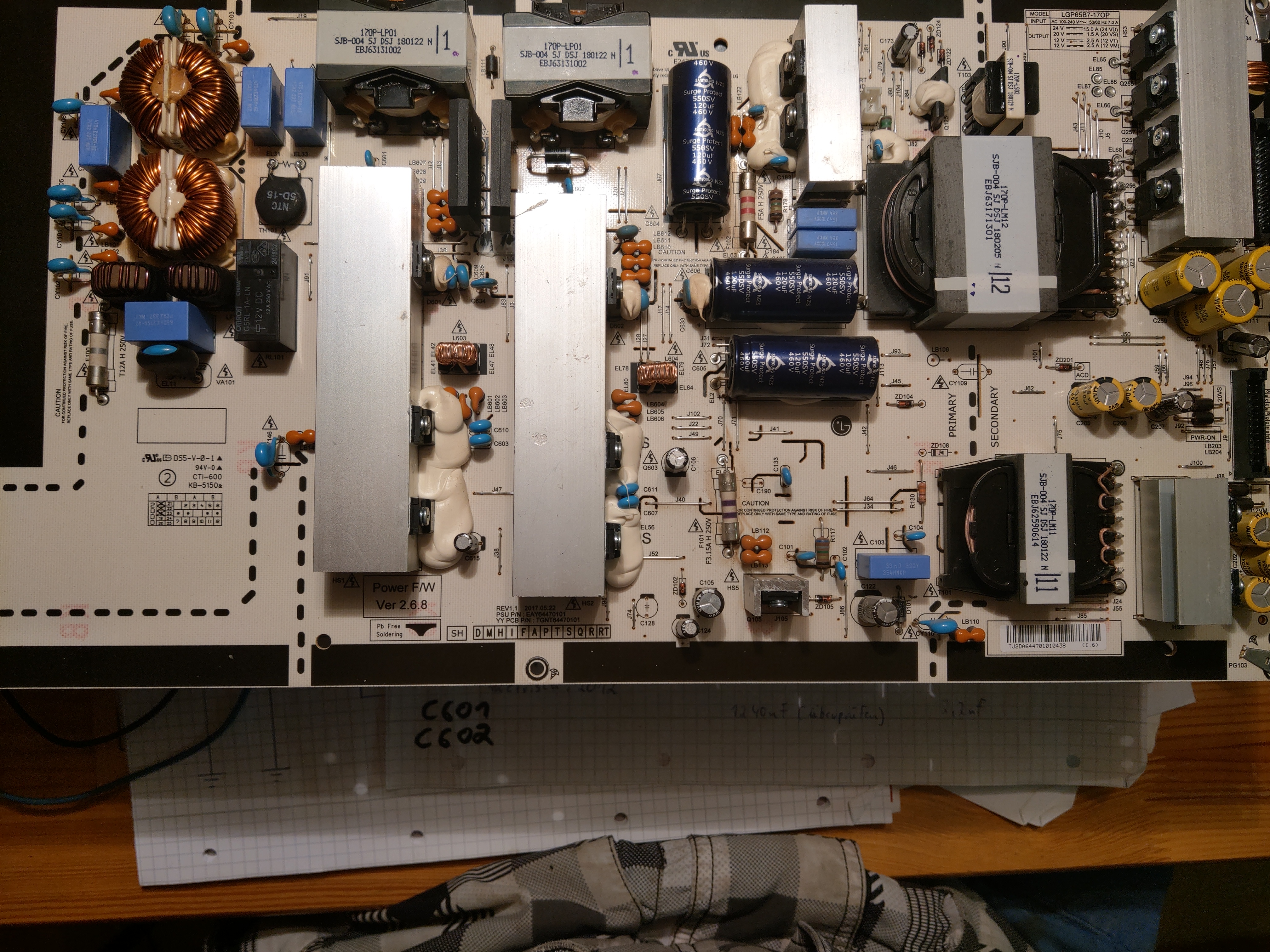

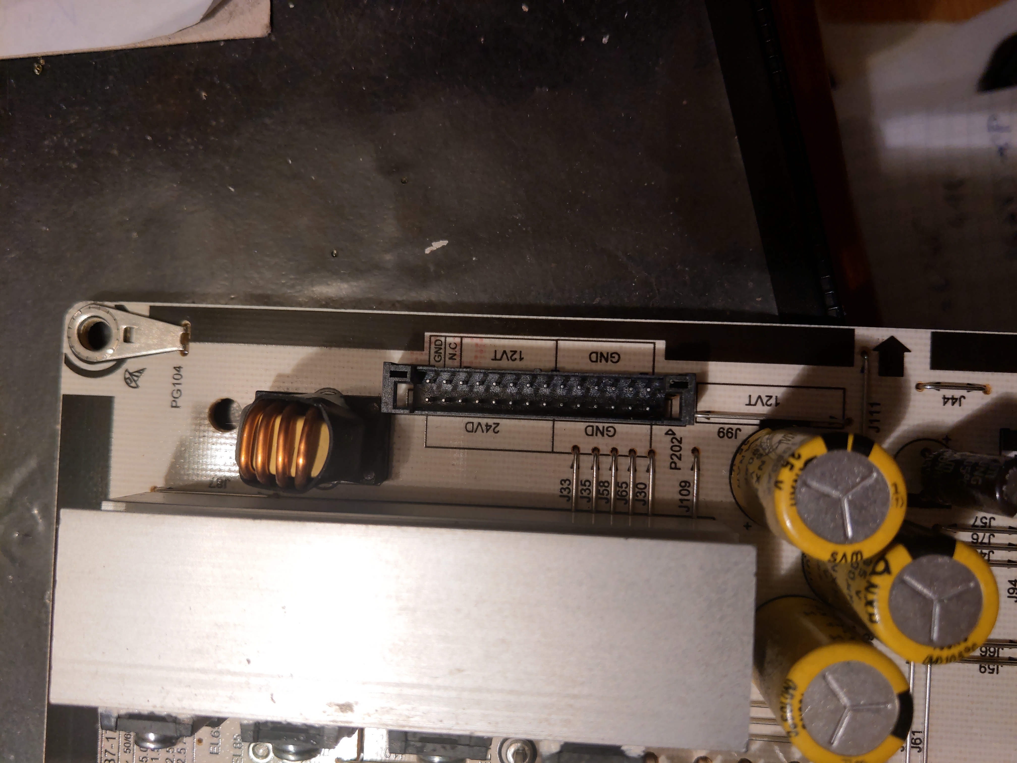

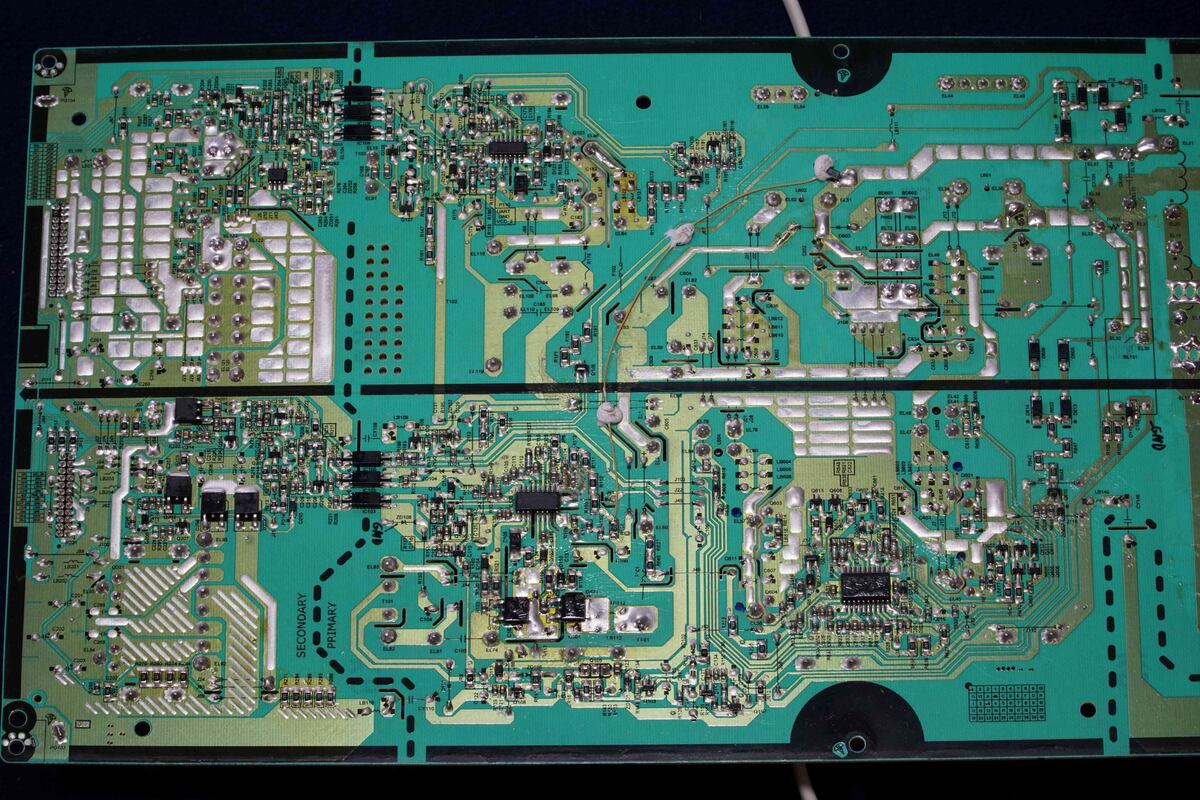

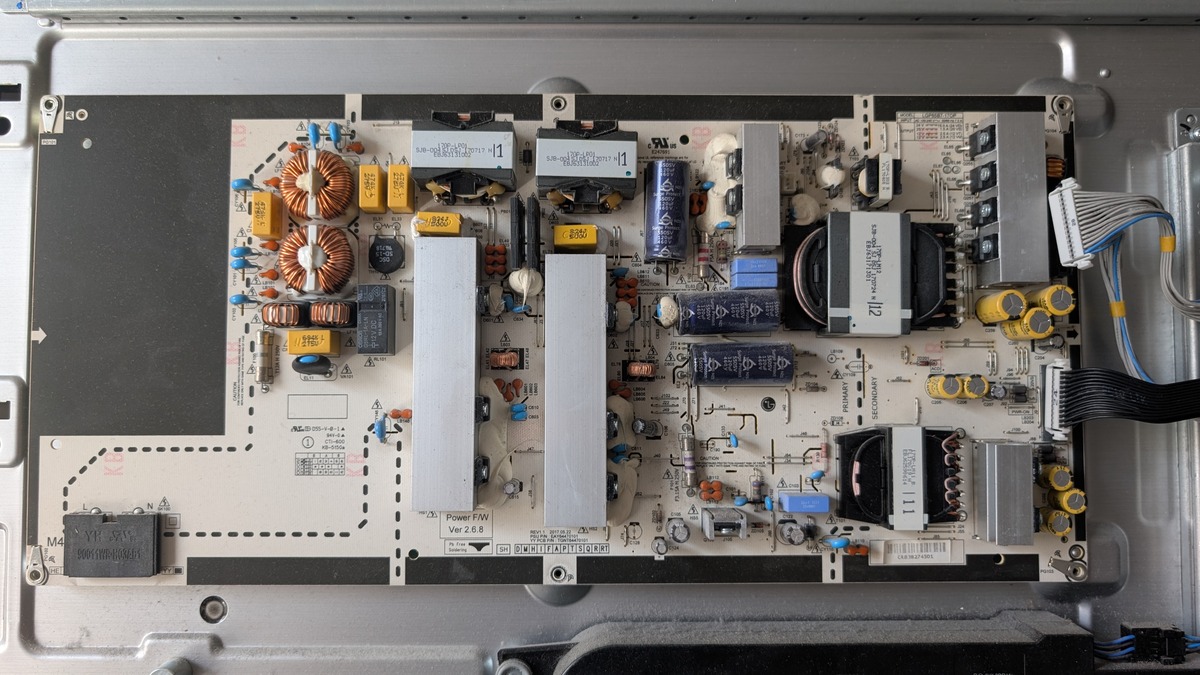

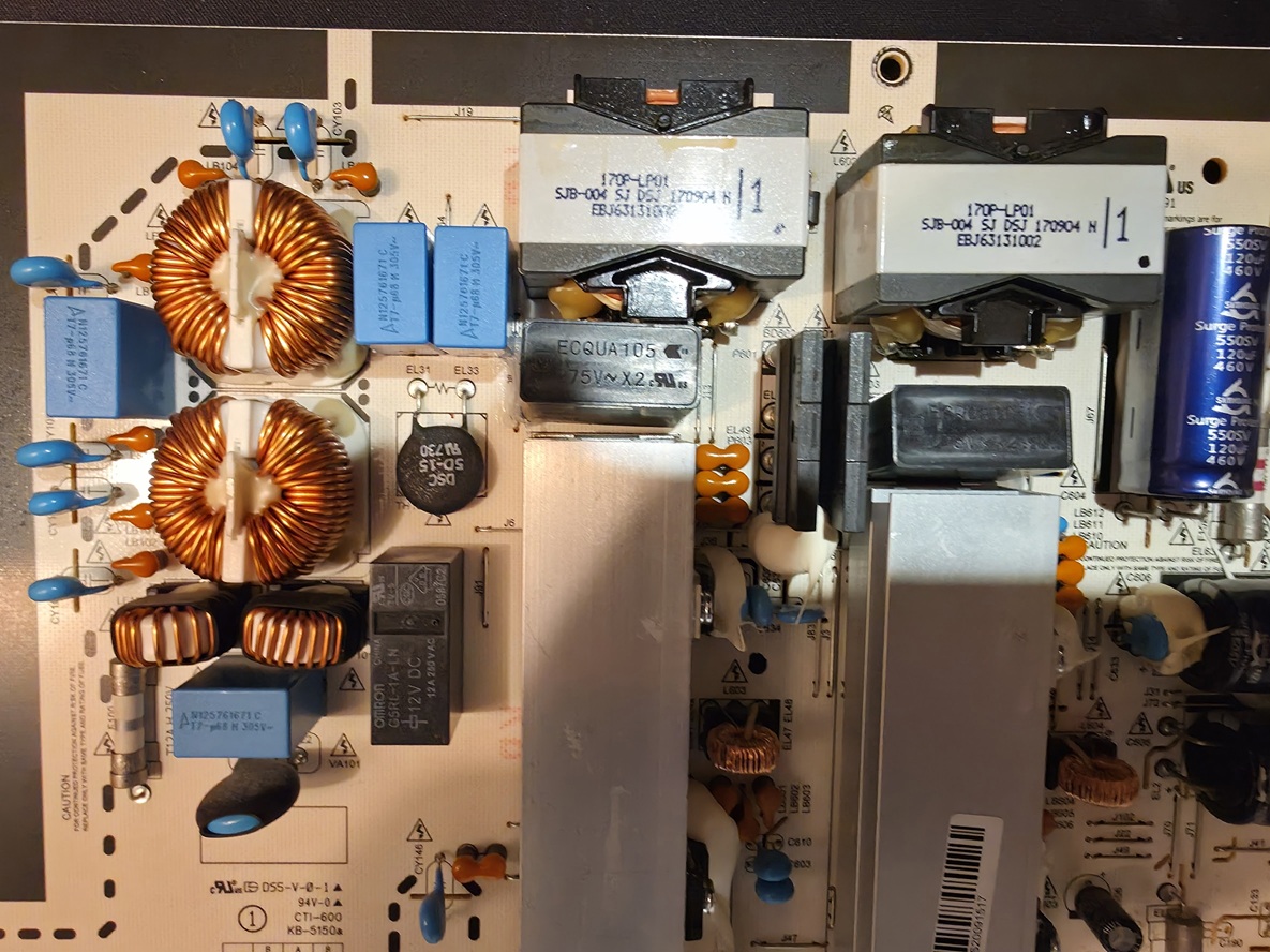

mein Fernseher (LG OLED65B7D) fängt im ausgeschaltetem Zustand meistens
an, mit dem Relais zu klicken. Ansonten funktioniert er einwandfrei.
Als Ursache habe ich eine abfallende Standbyspannung diagnostiziert,
dessen genaue Ursache aber noch nicht.
https://www.youtube.com/watch?v=NsExzS22yTg

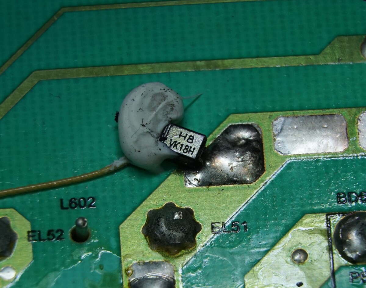

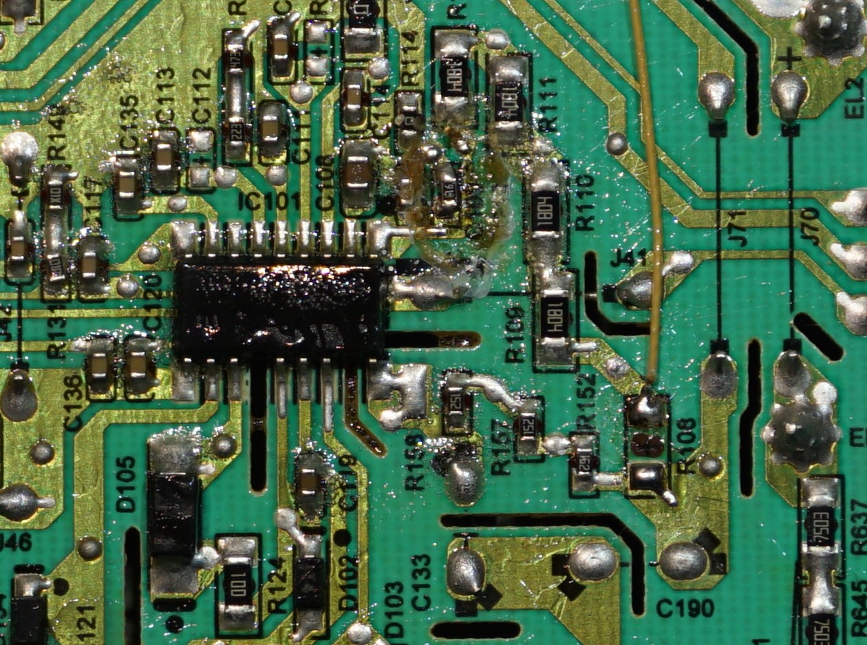

Ich habe festgestellt, dass sich IC101 (SSC3s927) erwärmt, wenn das
Problem auftritt. Von Resonanzwandlern habe ich leider keine Ahnung,
wusste bis dahin noch nichtmal, was das ist.
Kann dieser IC die Ursache sein oder ist das auch nur ein Symptom von
einem einfacherem Bauteil?

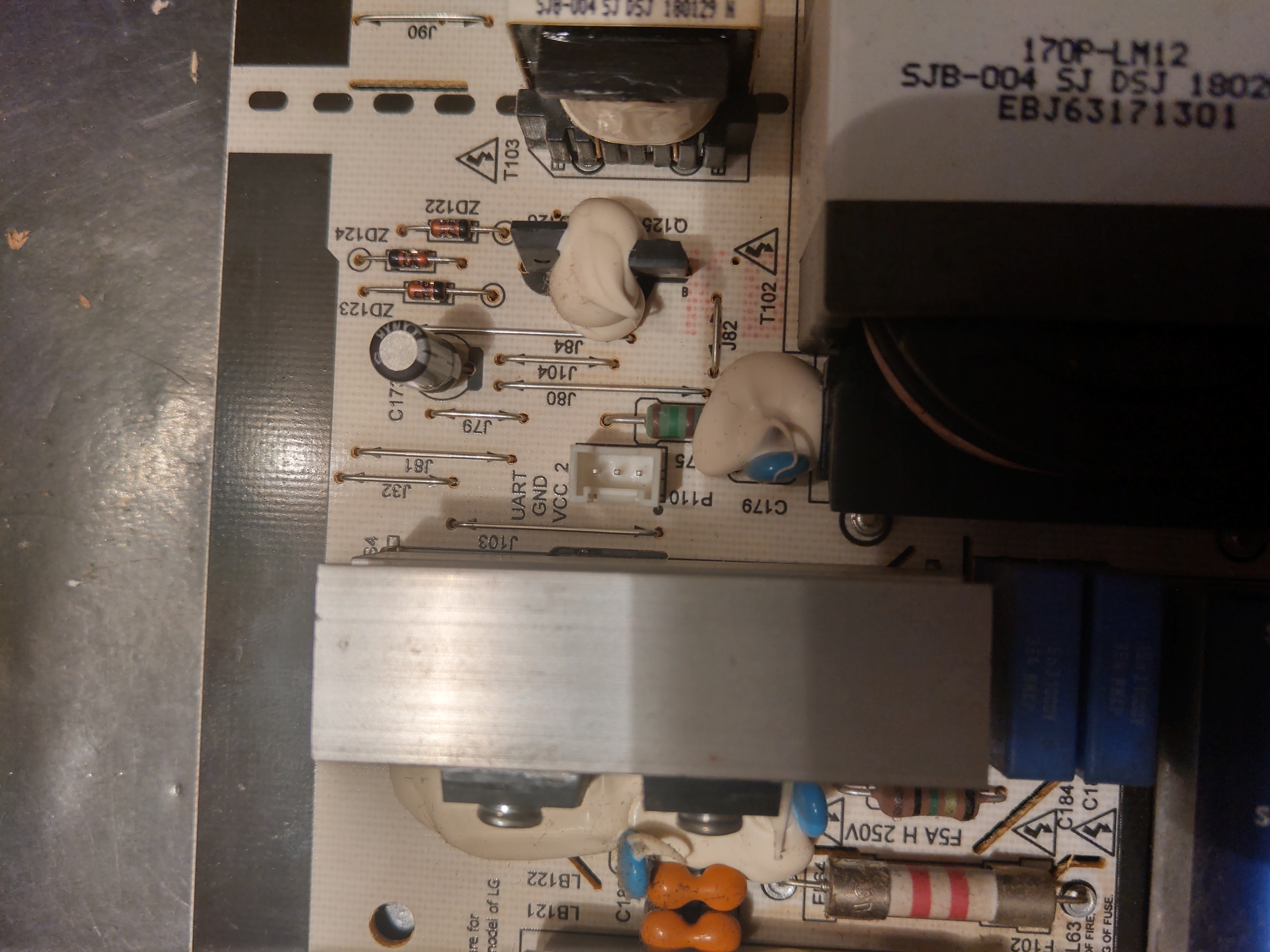

Das nachträgliche Gebastel war schon so, das NT wurde Ende 2020 im
Rahmen einer Rückrufaktion ausgetauscht. Die Revision ist trotzdem von
2017.
Habe auch noch mehr, deutliche Fotos, sind aber dementsprechend groß.

ich würde auch auf Elkos tippen, der Sägezahn auf der 9V ist mMn zu
hoch, da könnte eine Schutzschaltung ansprechen;
das Relais überbrückt wohl nur den NTC im Full-On, scheinbar spinnt das
Abschalten des Hauptnetzteils, während die 9V zusammenbrechen
LG ist ja bekannt für nicht sehr hohe Bauteilqualität

Wenn ich das richtig sehe, liegt am Netzelko über 450V an. Selbst wenn
ein 450V-Elko drin ist, sollten da nicht wesentlich mehr als 400V
anliegen. Möglicherweise wird dadurch eine Schutzschaltung aktiviert.
Wie hoch ist denn die Spannung im Normalbetrieb?
Jörg
von Meikel (mkl)
Das mit der Schutzschaltung ergibt Sinn.
Eingeschaltet liegen 393V an. Schaltet das Gerät in Standby, steigt die
Spannung langsam an und es fängt bei 450V an zu klicken. Schaltet man
ihn dazwischen ein, fällt die Spannung sofort wieder auf 393V.

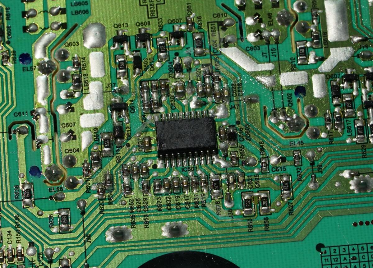

von Alexander K. (alexanderk)
Was ist mit dem anderen IC der für PFC zuständig ist?
Rechts unten was ist das für ein IC?

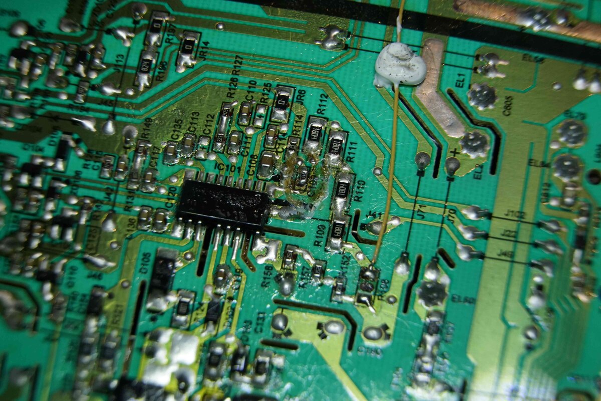

von Meikel (mkl)
Weiß ich noch nicht, dafür müsste ich es nochmal ausbauen.

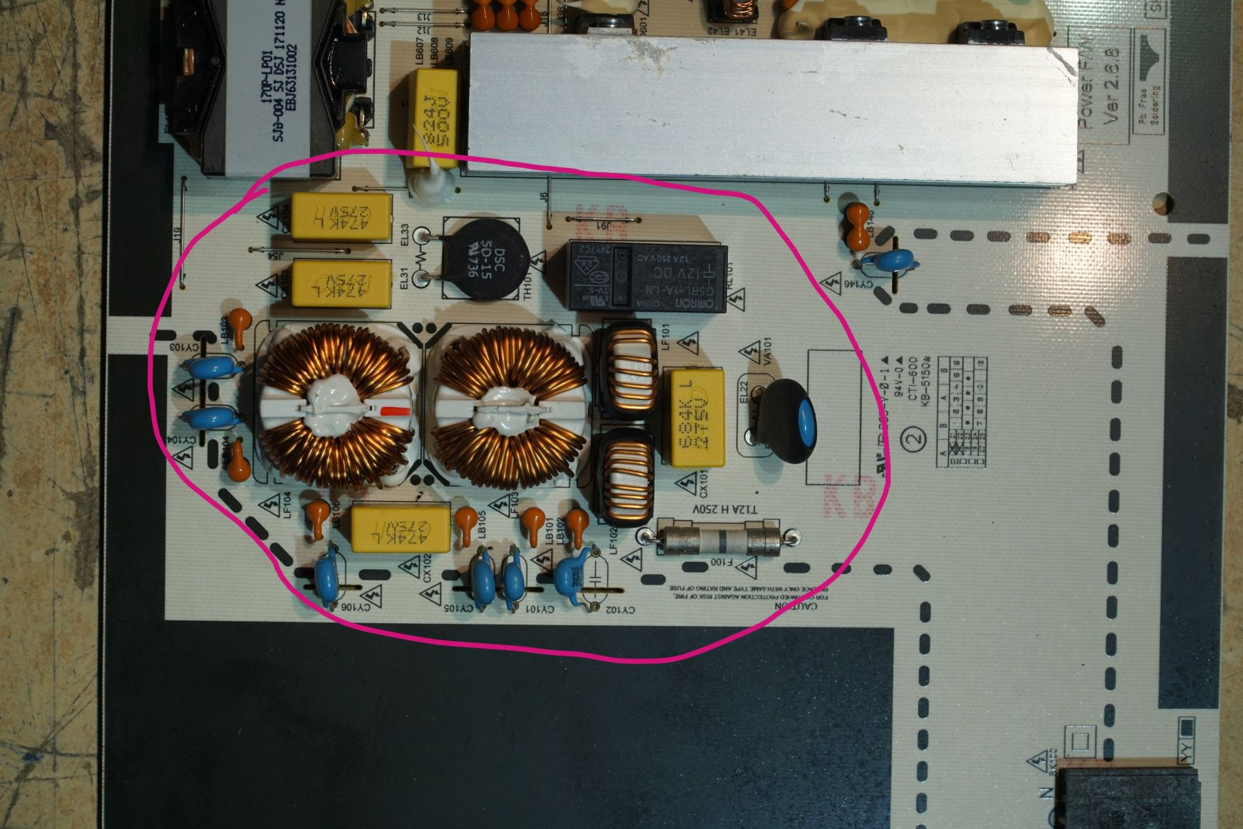

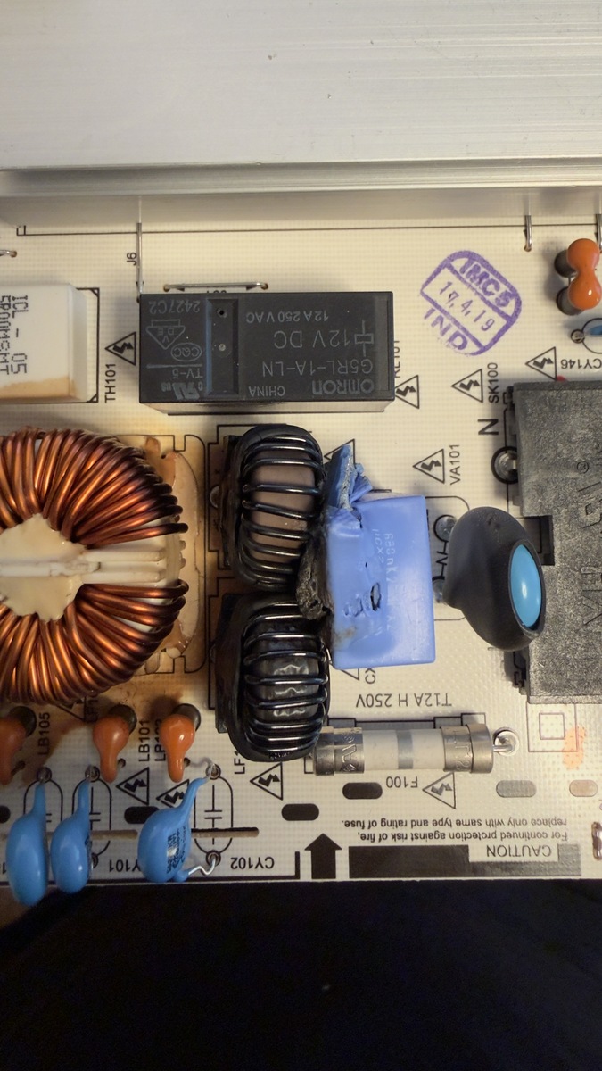

Die nächste Erkenntnis ist, dass sich das Netzteil einschaltet und
aufhört mit klicken, sobald dieser Bereich heiß angepustet wird. Im
Betrieb wird dort nur das Relais warm.
Der TV lässt sich dann auch einschalten.

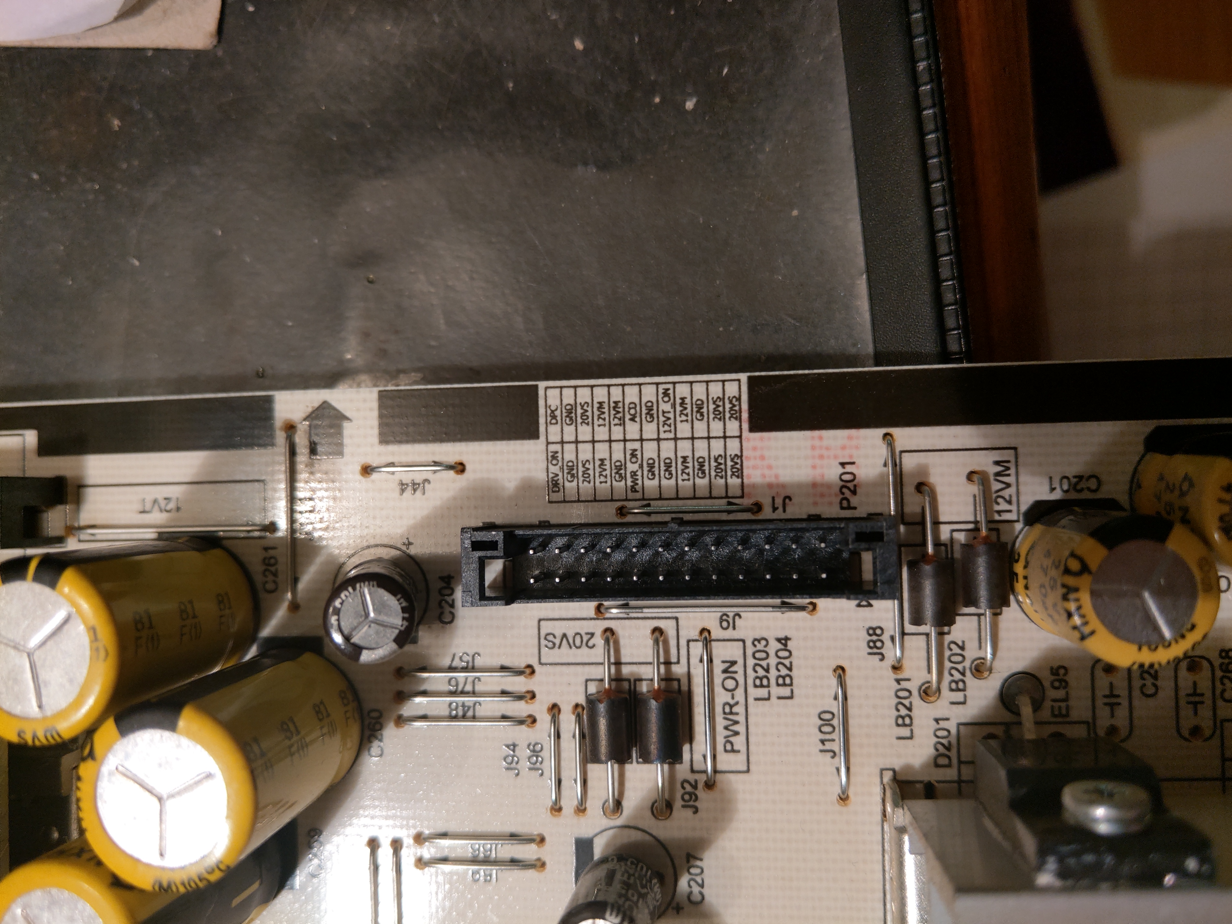

Was sind das für Teile mit "LB"?
von H. H. (Gast)
Ferritperlen zur Funkentstörung.
Der ganze Bereich dient nur der Funkentstörung und
Einschaltstrombegrenzung.
Wenn die Zwischenkreisspannung nicht deutlich zu klein ist, dann ist der
Bereich für die Fehlfunktion nicht in Frage kommend.

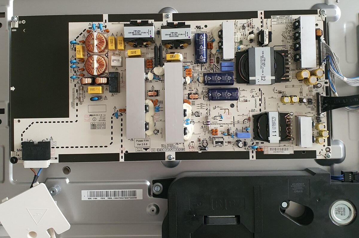

von Meikel (mkl)
Recht unten wäre dann der PFC-IC, ein UCC28070

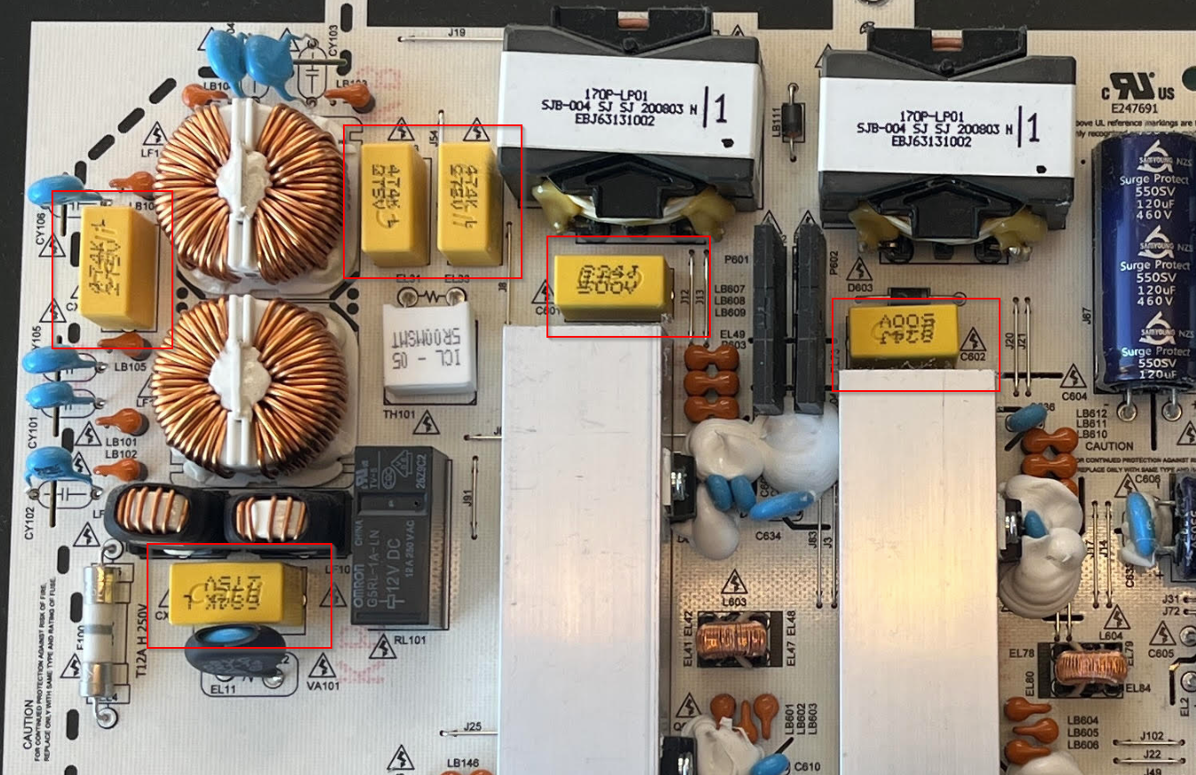

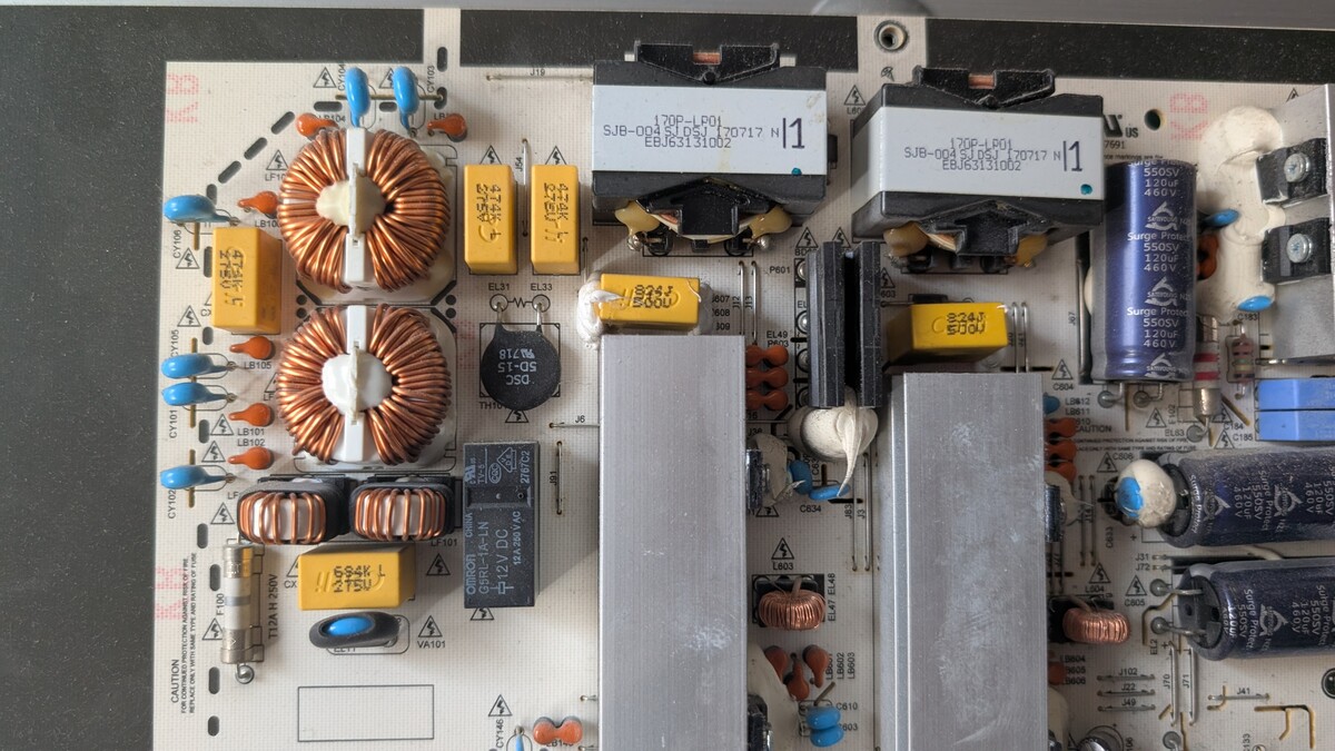

von Meikel (mkl)

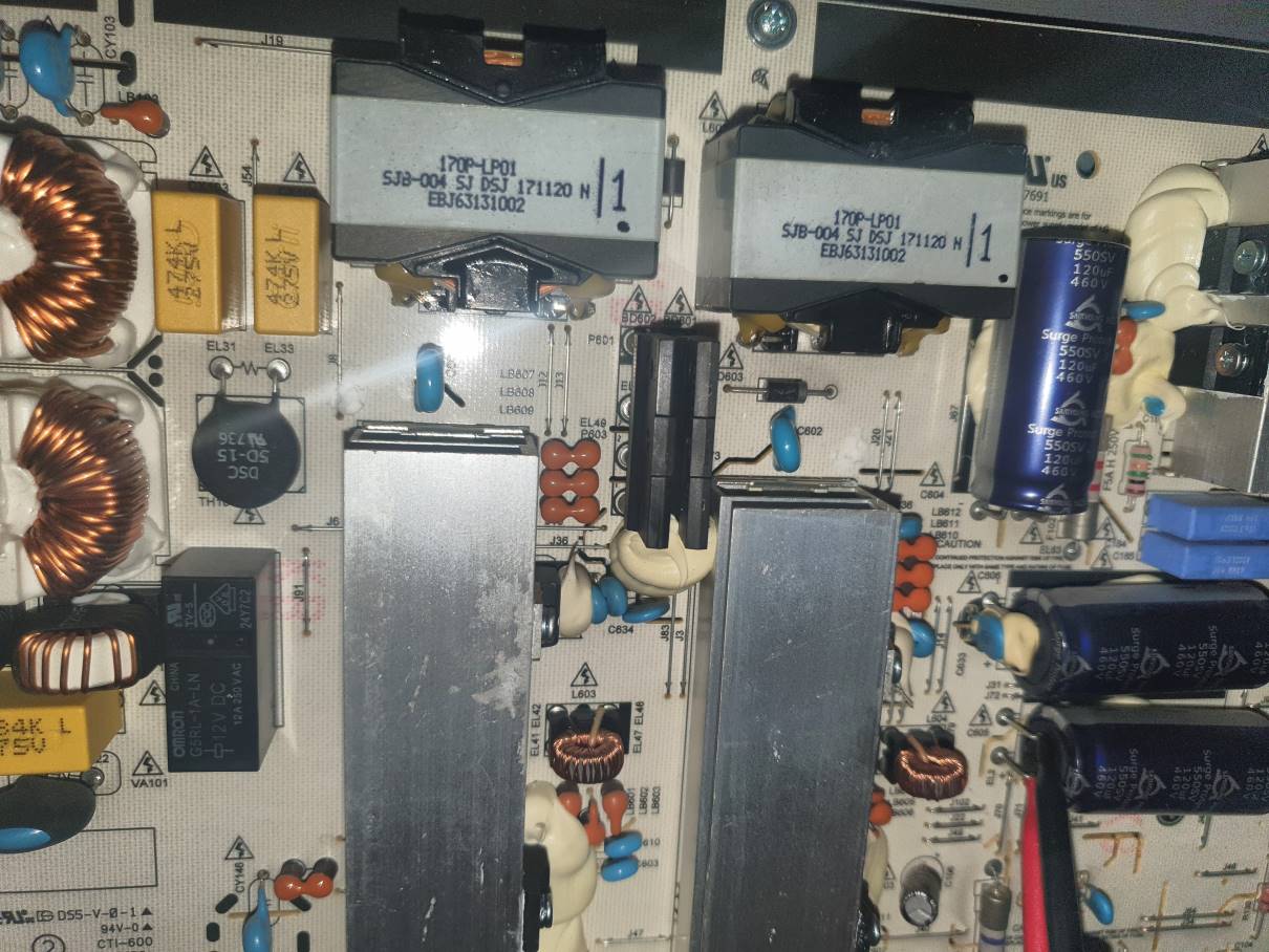

Soooo...
Ich habe es zum Jörg rüber gebracht und er hat das Problem gefunden und
behoben.
Einer der Entstörkondensatoren hat stark an Kapazität verloren und
dadurch in Kombination mit einem Anderen die Überspannung verursacht.
Diese wurden scheinbar nachträglich "reingebastelt" und sind laut JR
zudem zu knapp in der Spannungsfestigkeit bemessen. (Laut Beschriftung
aber 500V?)
Nun sind kleinere, hoffentlich haltbarere Kondensatoren verbaut, für die
die Platine scheinbar auch vorgesehen war.
Das Netzteil wurde im Rahmen einer Rückrufaktion, offiziell wegen
Brandgefahr, ausgetauscht.
Laut Beschriftung ist es trotzdem von 2017 und die Bildersuche mit der
Teilenummer (EAY64470101) ergab, dass andere Netzteile zufälligerweise
an den Stellen ebenfalls die deutlich kleineren verbaut haben, anstatt
die gelben Klötze.
Im Standby liegt die Zwischenkreisspannung nun bei entspannten 312V.
Vielleicht mag der Jörg ja auch noch was dazu schreiben ;D

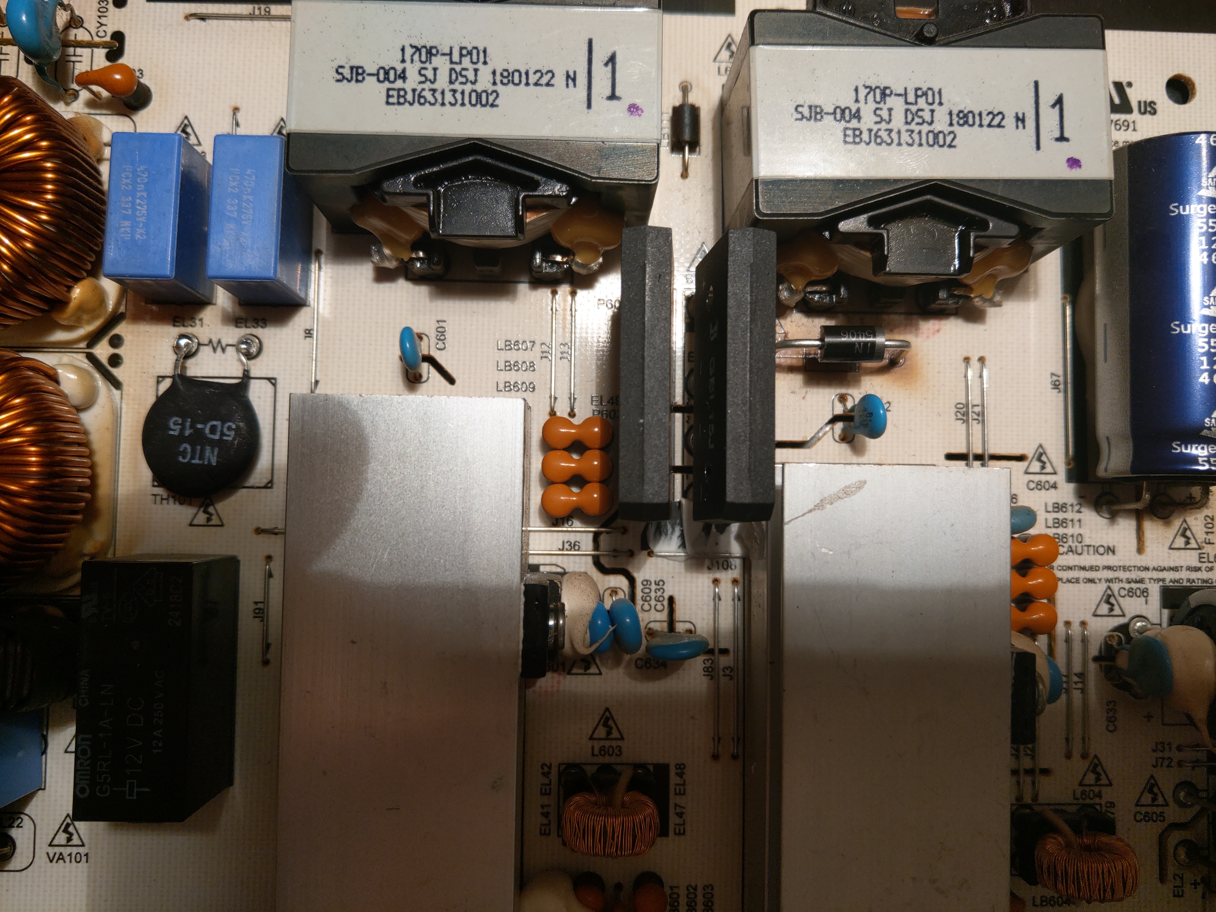

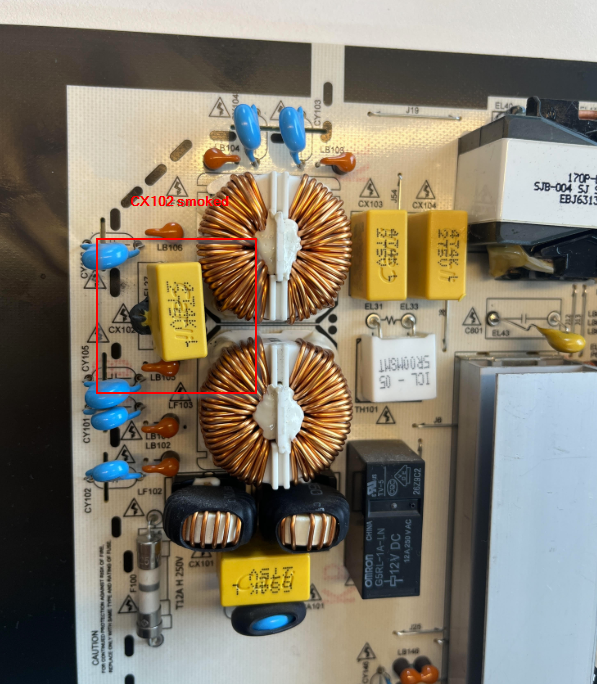

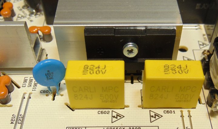

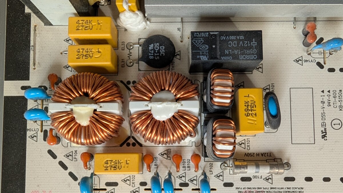

von Jörg R. (Firma: Rehrmann Elektronik) (j_r)
Ich habe mir das Netzteil selbst mal angesehen. Der Fehler war sehr
kurios und da wären wir sicher auch nach einer endlos langen Diskussion
nicht drauf gekommen. Die Erklärung ist nicht ganz einfach, aber ich
versuche es mal mit Hilfe von ein paar Bildchen:
Die in Verdacht geratene PFC war daran nicht beteiligt. Sie
funktionierte einwandfrei und schaltete sich im Standby-Betrieb
ordnungsgemäß ab.

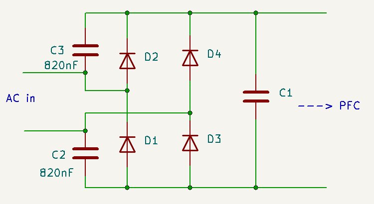

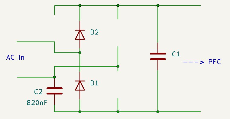

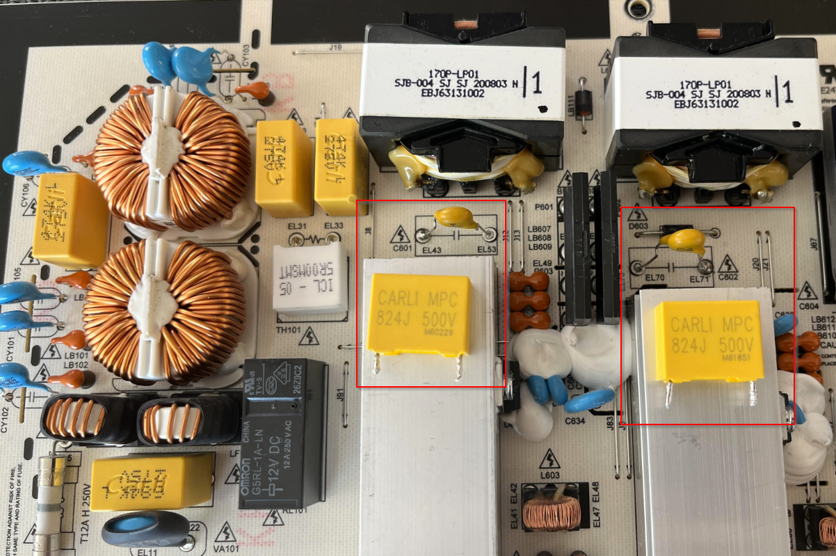

Der Fehler lag an der Beschaltung des eingangsseitigen
Brückengleichrichters. Wie üblich, sind dort Kondensatoren zwischen
AC-Eingang und DC-Ausgang verbaut (1. Bild). Üblich sind Kapazitäten in
der Größenordnung von 1nF. So war es vom Layout her wohl auch
vorgesehen. Tatsächlich wurden dort aber nachträglich wesentlich größere
820nF-Kondensatoren hereingezwängt. Das funktioniert problemlos, solange
beide Kondensatoren gleich groß sind. Vermutlich mangels Bauraum wurden
hier aber normale Folienkondensatoren verwendet, die nicht die
erforderliche Belastbarkeit eines X-Kondensators hatten. Folglich haben
sie im Lauf der Zeit erheblich an Kapazität verloren. Auch das wäre kein
Problem gewesen, wenn der Verschleiß gleichmäßig gewesen wäre.
Stattdessen hatten die Kondensatoren aber erheblich unterschiedliche
Kapazitäten (787nF und 276nF). Warum das zu einer Überspannung führt,
lässt sich besser erklären, wenn man den Extremfall C2=820nF und C3=0
annimmt (2. Bild). Solange der Ausgang normal belastet wird, hat das

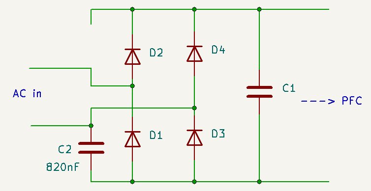

keine wesentliche Auswirkung. Bei geringer Last tendiert C2 jedoch dazu,
eine DC-Spannung aufzubauen, statt der AC-Spannung zu folgen. Da C3
entfallen ist, wird sich die AC-Spannung auf diesen Eingang des
Gleichrichters verlagern. Dadurch werden die Dioden D3 un D4 stromlos
und können im Schaltplan entfallen (3. Bild). Wenn man jetzt noch die in
Serie geschaltete AC-Quelle und C2 vertauscht, erkennt man die
klassische Villard-Verdopplerschaltung. Da diese Verdopplerschaltung
unerwünscht ist, könnte man auch sagen, dass man mit C2 eine "parasitäre
Verdopplerschaltung" generiert. Wenn C2=C3 ist, wird die gleichmäßige
Aufteilung des AC-Anteils auf beide AC-Eingänge des Gleichrichters
erzwungen, auch ohne Last. Der Übergang von C3=C2 zu C3=0 und der
resultierenden Ausgangsspannung von 325V-650V ist dabei fließend.
Warum die vergleichweise riesigen 820nF-Kondensatoren dort nachträglich
eingebaut wurden, ist unklar. Vermutlich gab es Probleme bei der Prüfung
im EMV-Labor und da musste irgendeine schnelle Lösung her, in diesem
Fall leider ohne Rücksicht auf die Lebenserwartung des Gerätes.
Jörg

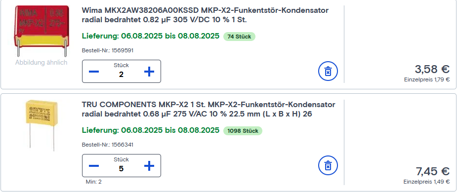

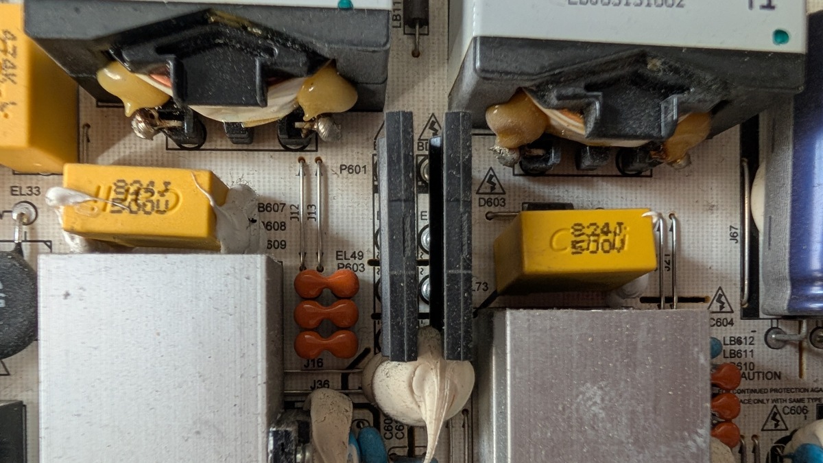

von Thomas W. (th1984)
Ich habe genau das selbe Problem. Im Moment behelfe ich mir damit, das
der TV einfach komplett stromlos gemacht wird wenn er nicht benötigt
wird. Ist aber auch irgendwie keine Dauerlösung. Mit welchem Wert wurden
die beiden Kondensatoren ersetzt? Laut der Erklärung soll es ein
"üblicher" 1nF sein, bin ich da richtig unterwegs?

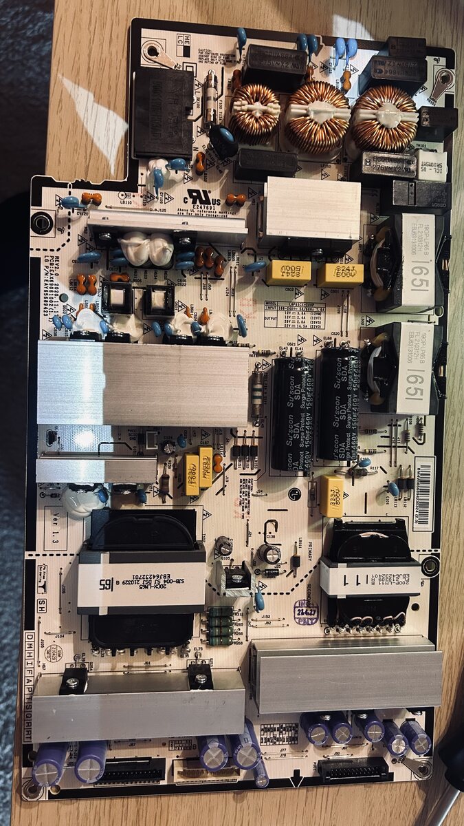

von Uli (ldsuli)
Ich habe auch den Fehler in meinem OLED65C7D.
Mich würde auch Interessieren welche Kondensatoren für die Anwendung
passen?
Danke und viele Grüße
Uli

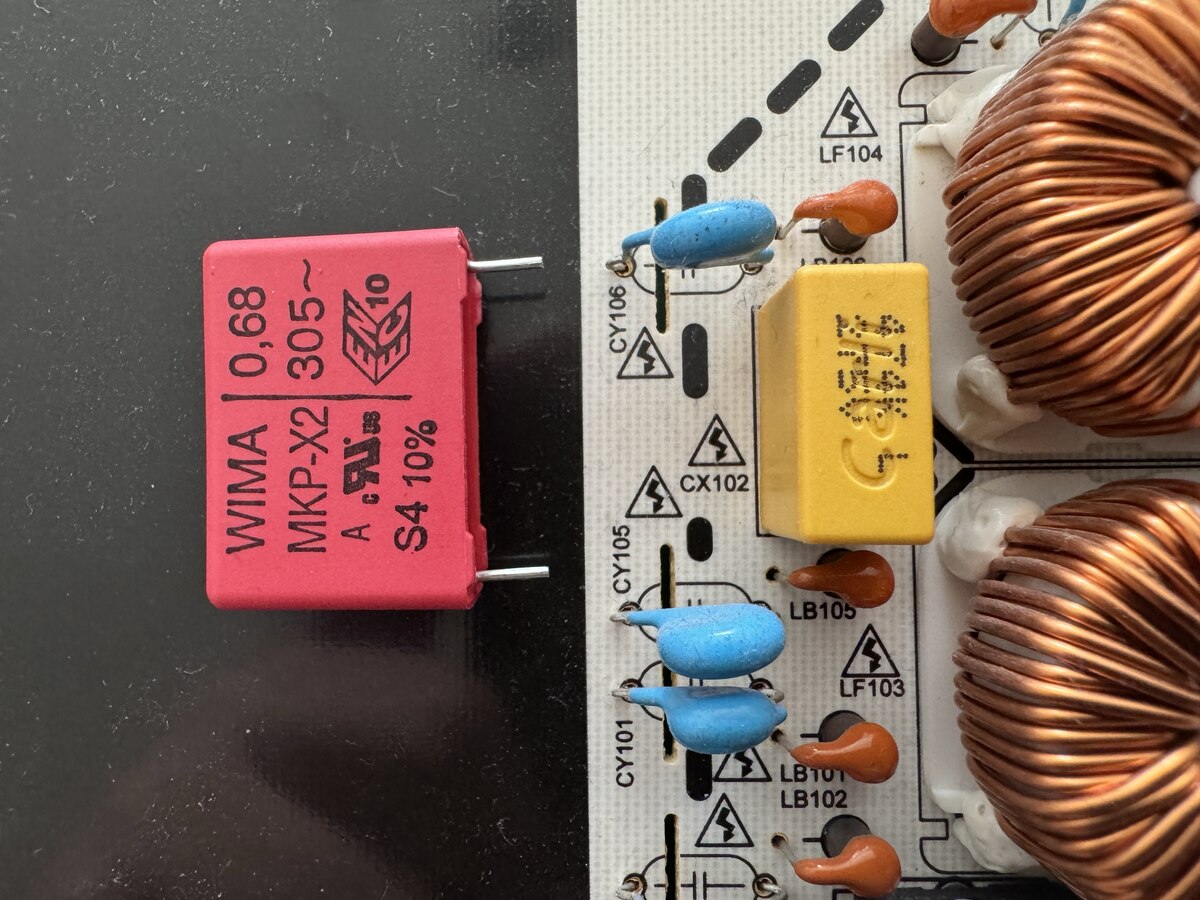

von H. H. (Gast)
Jörg hat da die üblichen X1/Y2 Keramikkondensatoren eingebaut, mit 1nF.
Man wird auch die oft in Netzteilen verbauten 2,2nF Kondensatoren nehmen
können. Meist sind die so hellblau, aber es gibt sie auch in sandgelb:
https://www.tme.eu/de/details/vy2102m29y5vs63v7/keramikkondensatoren-tht/vishay/
von Meikel (mkl)
2,2nF hat er bei mir verbaut, sollte aber nur für die Entstörung
relevant sein.
von Uli (ldsuli)
Vielen Dank für eure Hilfe.
Ich habe die Kondensatoren heute getauscht, jetzt funktioniert das Gerät
wieder einwandfrei!
Viele Grüße
Uli

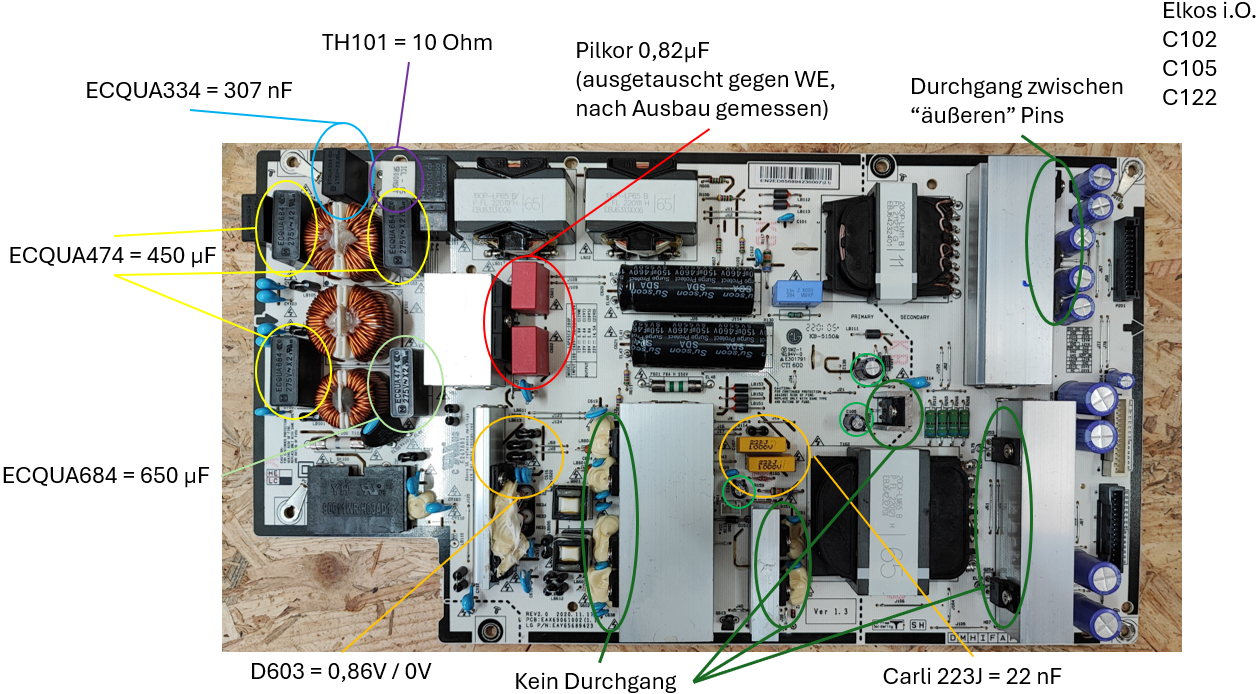

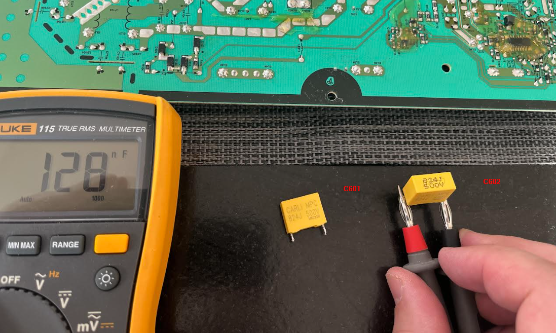

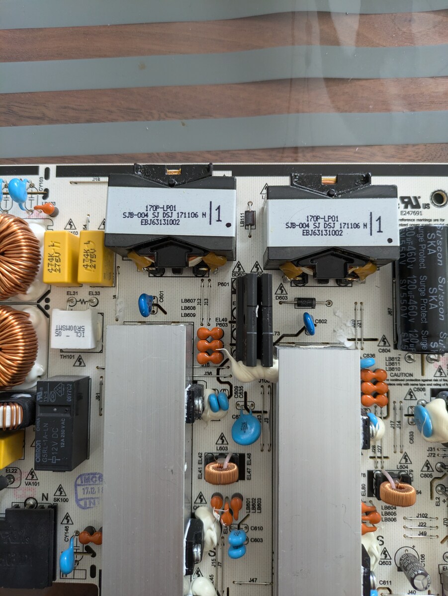

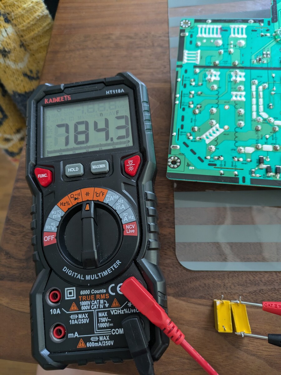

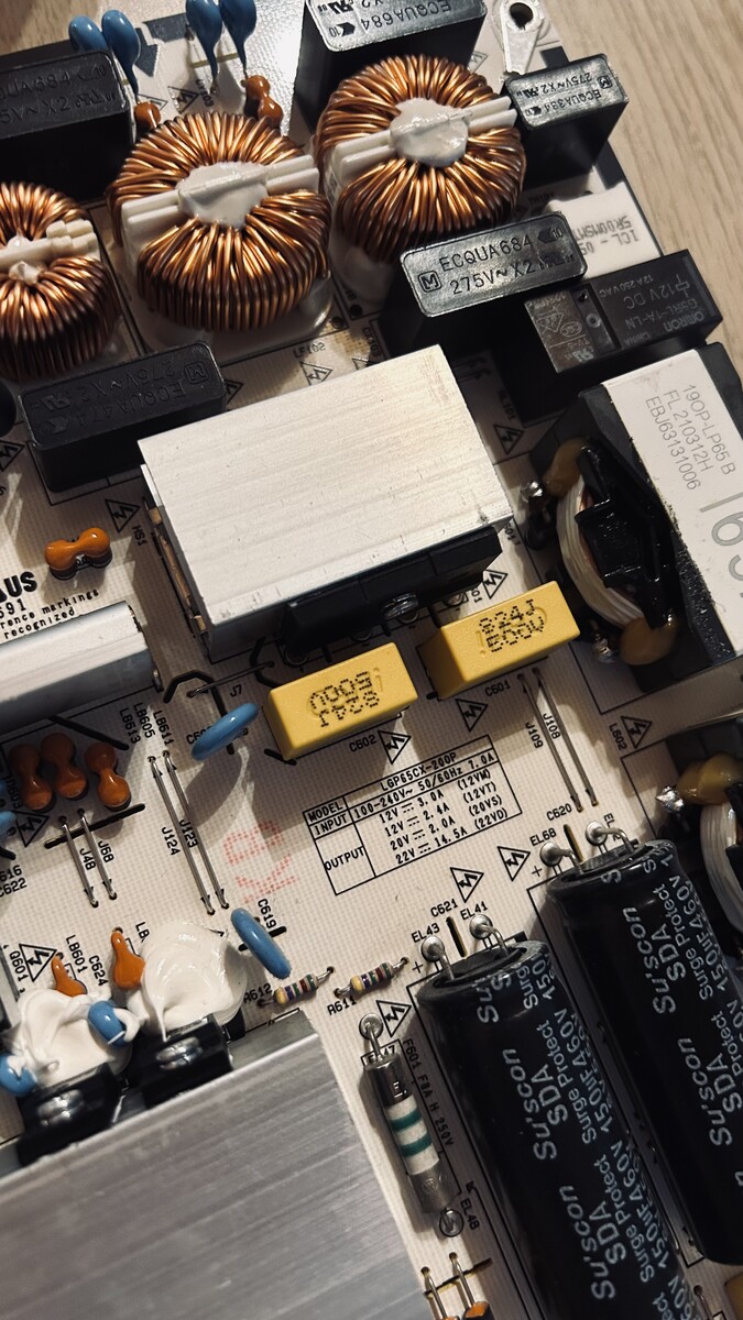

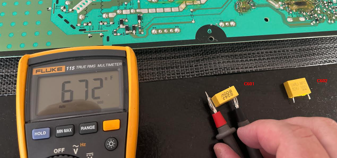

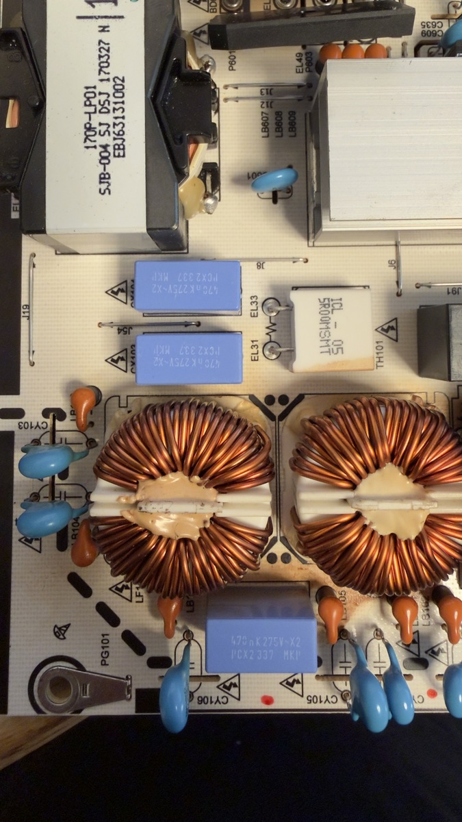

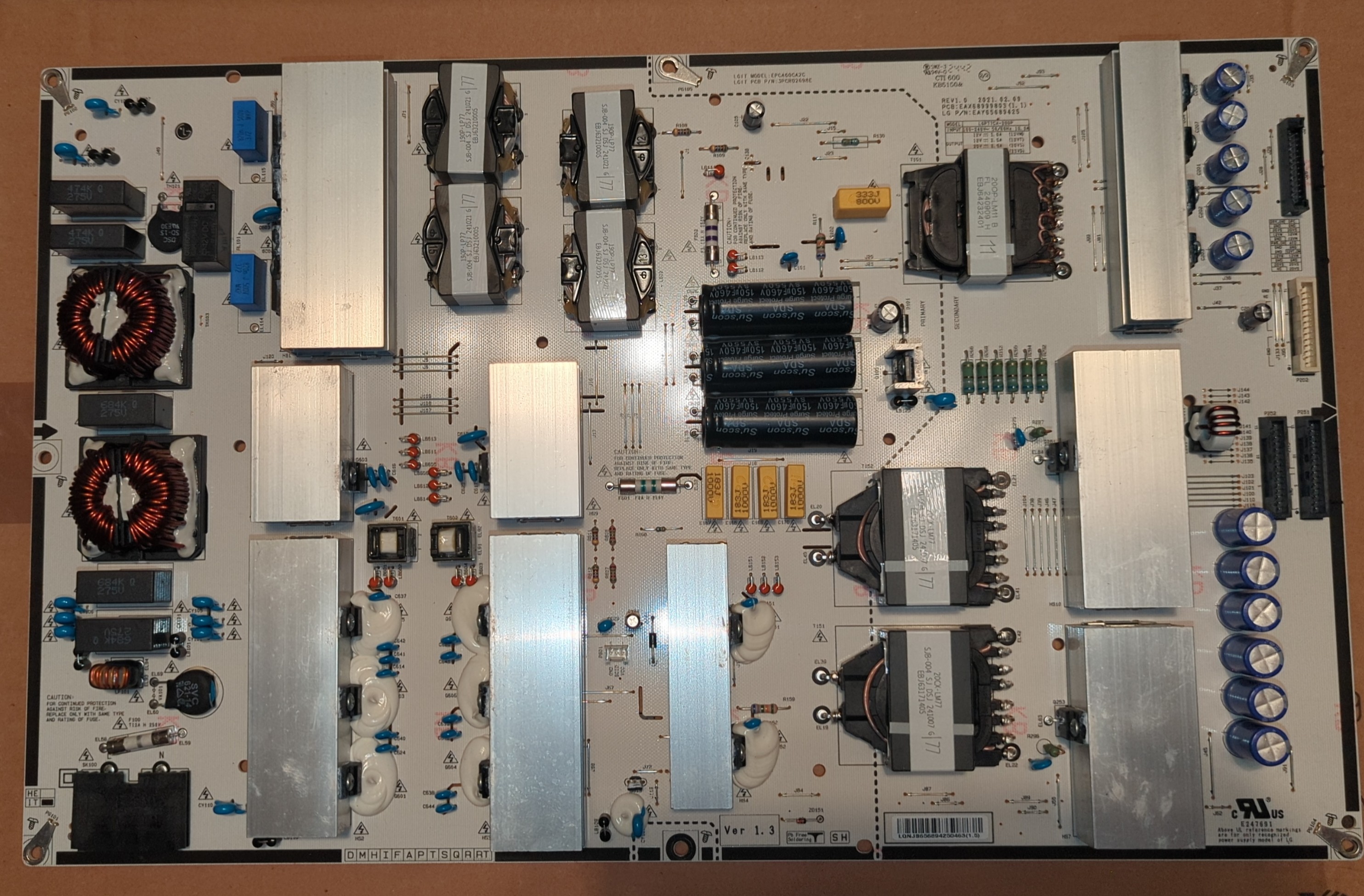

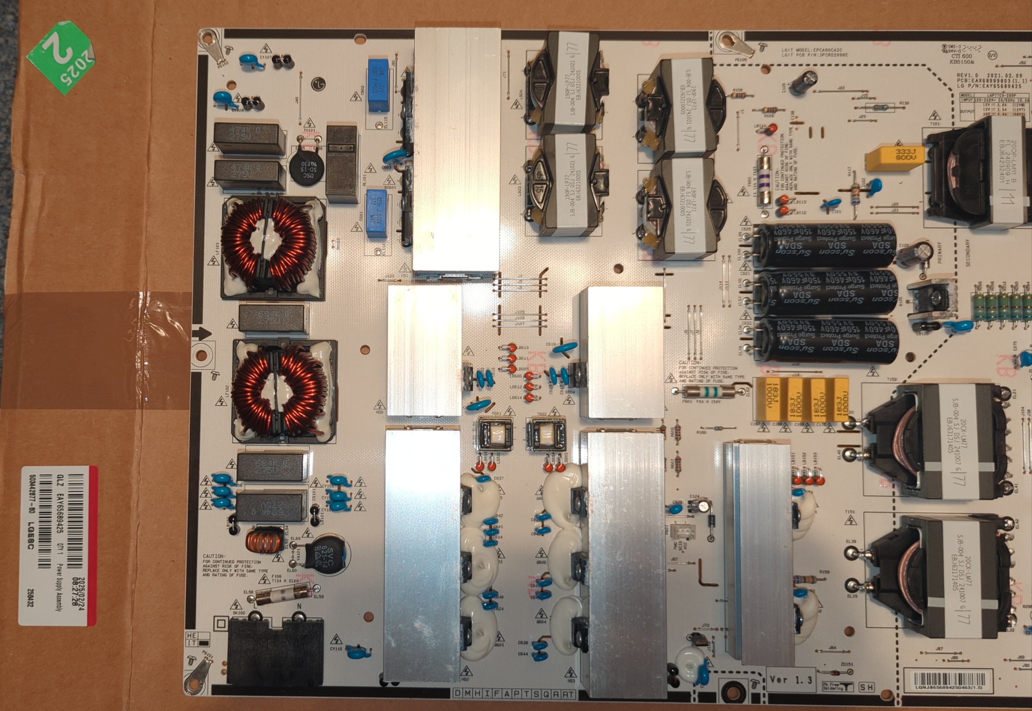

Ich habe nun einige Versuche hinter mir, zum einen mit 1nf, dann 2,2nf
und auch 4,4nf. Leider immer mit dem gleichen Resultat: Das Netzteil
schaltet nicht durch sprich es kommt keine Gleichspannung hinten an.
Baut man wieder die originalen Kondensatoren ein, dann lässt sich der
Fernseher wieder mit dem üblichen Klackern einschalten. Die Kapazitäten
der großen gelben liegen ca 200 nF auseinander. Mir fällt eigentlich nur
ein, die Kondensatoren durch ebensolche zu ersetzen, aber ich verstehe
nicht warum es offensichtlich bei euch mit den kleinen funktioniert und
sich bei mir nichts tut. Hat noch jemand eine Idee?
von Meikel (mkl)
Standby geht dann auch nicht?
Funktioniert es denn ohne die beiden?
Sind es auch wirklich die gleichen (siehe Bilder)?
Nein, der TV geht gleich gar nicht an. Es ist das gleiche Board soweit
ich das sehen kann. Die gleichen gelben Kondensatoren wo eigentlich die
kleineren hätten hin sollen. Wenn die zwei ausgelötet sind und kein
Kondensator drin ist führt dies zu dem gleichen Verhalten wie mit den
neuen Kondensatoren. Es funkt tatsächlich nur mit den Originalen.
Einzige Einschränkung, er schaltet im Standby das Relais ca. alle 10
Sekunden ein und wieder aus.
von Meikel (mkl)
"Nur" alle 10 Sekunden wäre dann aber ein anderes Symptom.
Was macht die Zwischenkreisspannung (die großen drei Elkos)?
Steht im Service-Menü was dazu?
Wie verhält es sich mit der Stromaufnahme?
Zur Not kannsts ja dem Jörg mal schicken, falls wir hier mit raten nicht
weiterkommen, er bietet das ja beruflich an.
Danke für all die Tipps, aber ich hab mir jetzt einfach ein neues Board
aus Fernost geholt. War für mich die einfachere und unkompliziertere
Lösung. Auch wenn ich es gerne selber repariert hätte....
von Meikel (mkl)
Hat gekostet?
Umgerechnet etwa 60 Euro.
von Meikel (mkl)
Für ein Neuteil von LG? :o
Ein Link dazu wäre nett
Ich nehme an es ist gebraucht evtl. auch repariert. Vielleicht ja auch
von einer der Rückholaktion von LG. Genaues war nicht zu erfragen.
von Markus (max86)
Hallo miteinander, da ich vor einiger Zeit das selbe Problem hatte und
den Fehler beim Netzteil auch nicht gefunden habe, habe ich mir ein
alternatives Netzteil (OLED65E8PCA LGP65C8-180P EAX67914301 power board)
um 70€ bestellt. Da die Größte etwas anders ist und zwei Ausgäne nicht
ganz gleich wie beim Original Netzteil belegt sind, musste ich es etwas
umbauen. Weil ich aber das originale Netzteil doch gerne als Reserve
repariert hätte, bin ich nun sehr froh, dass ich diesen Blog gefunden
habe. Weiß zufällig jemand welche Spannung ich anlegen muss um das nun
dank eurer Hilfe reparierte Netzteil im ausgebauten Zustand zu
aktivieren? Würde gerne alle Ausgangspannungen testen ohne das ich den
TV wieder von der Wandhalterung nehmen muss. Danke
von Meikel (mkl)
Naja Netzspannung an den Eingang ;)
Zum einschalten wird üblicherweise PS_ON mit Masse verbunden.
Interessant, dass noch andere funktionieren, auch wenns abenteuerlich
ausschaut.
Also deins klickt auch rum?
von Markus (max86)
Das mit der Netzspannung hätte ich gerade noch hinbekommen:)Danke, dann
werde ich das bei Gelegenheit testen.
Ja das Netzteil ist eigentlich bis auf 2 Pins identisch belegt. Nur
liefert es statt den 24V nur 23V. Ich hatte eigentlich das Original
Netzteil bestellt, dieses war aber nicht verfügbar. Die Chinesen haben
mir dann das Netzteil als Alternative vorgeschlagen....
Mein Netzteil wurde auch vor ca. 2 Jahren wegen Brandgefahr im Zuge der
Rückrufaktion ausgetauscht und das neue klickte seit einiger zeit im
Standby fröhlich herum. Einer von den zwei Kondensatoren hatte nur mehr
2nF der andere 290nF. Nun warte ich auf die neuen Kondensatoren. Danke
Hallo nochmal,
ich habe inzwischen einige Varianten dieser Teile in die Finger
bekommen. Der Fehler zieht sich durch alle Versionen. Die Version im
Bild scheint eine neuere Version zu sein. Hier wurde schon das Layout
derart geändert, dass die fehleranfälligen Kondensatoren direkt
reinpassen. Also keine Notlösung mehr sondern jetzt eine dauerhafte
Designänderung, die ihren Besitzern in den nächsten Jahre sicher noch
viel "Freude" bereiten wird.
Jörg
Die häufigste Variante war meines Wissens die Rev1.1 von 2017. Das ist
die, bei der die großen Kondensatoren in das kleine Footprint gezwängt
wurden. Die Version im Bild oben war, glaube ich, von 2020 (kann leider
nicht mehr nachsehen).
Jörg

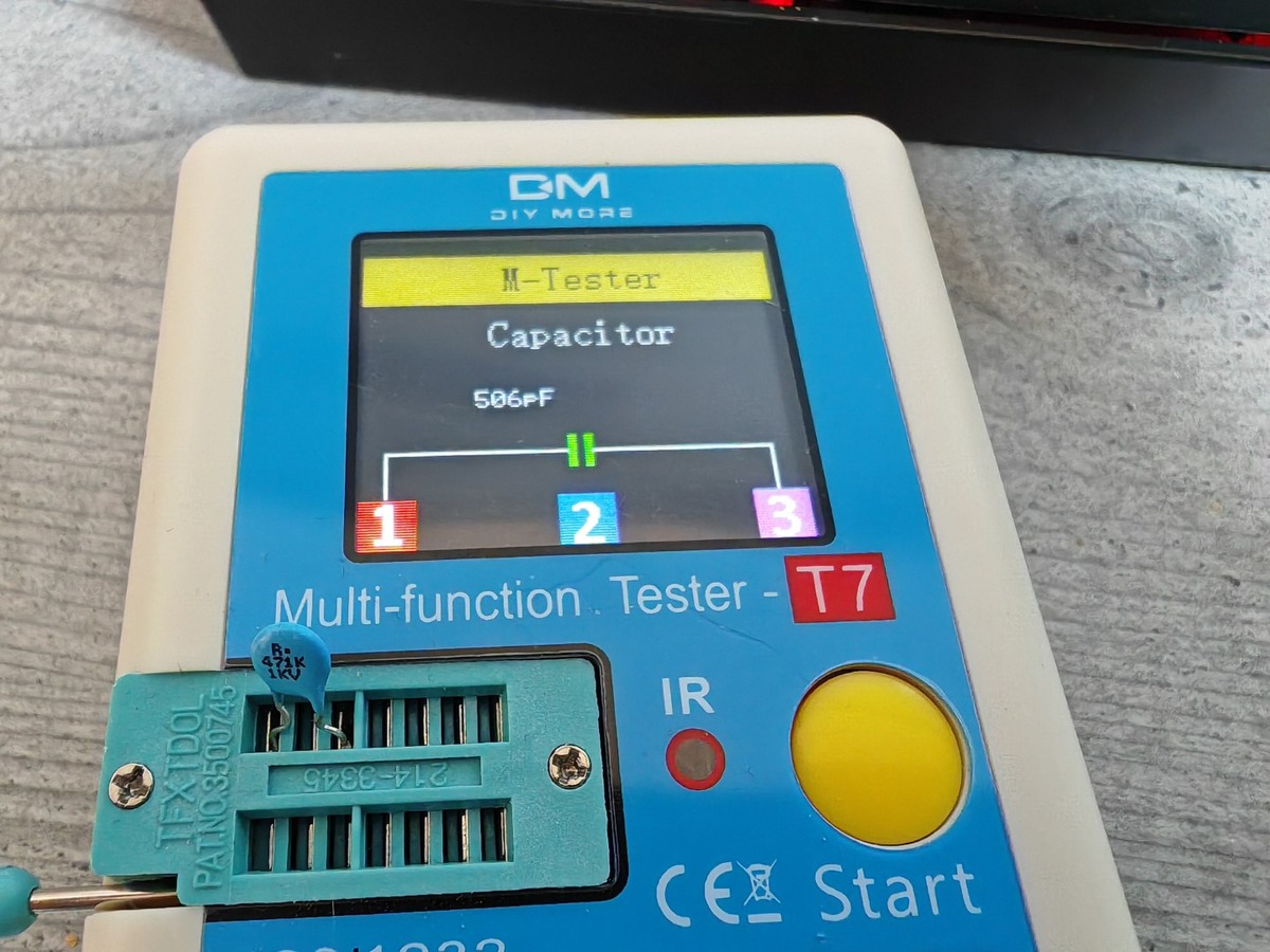

von Arkadius D. (megabug)

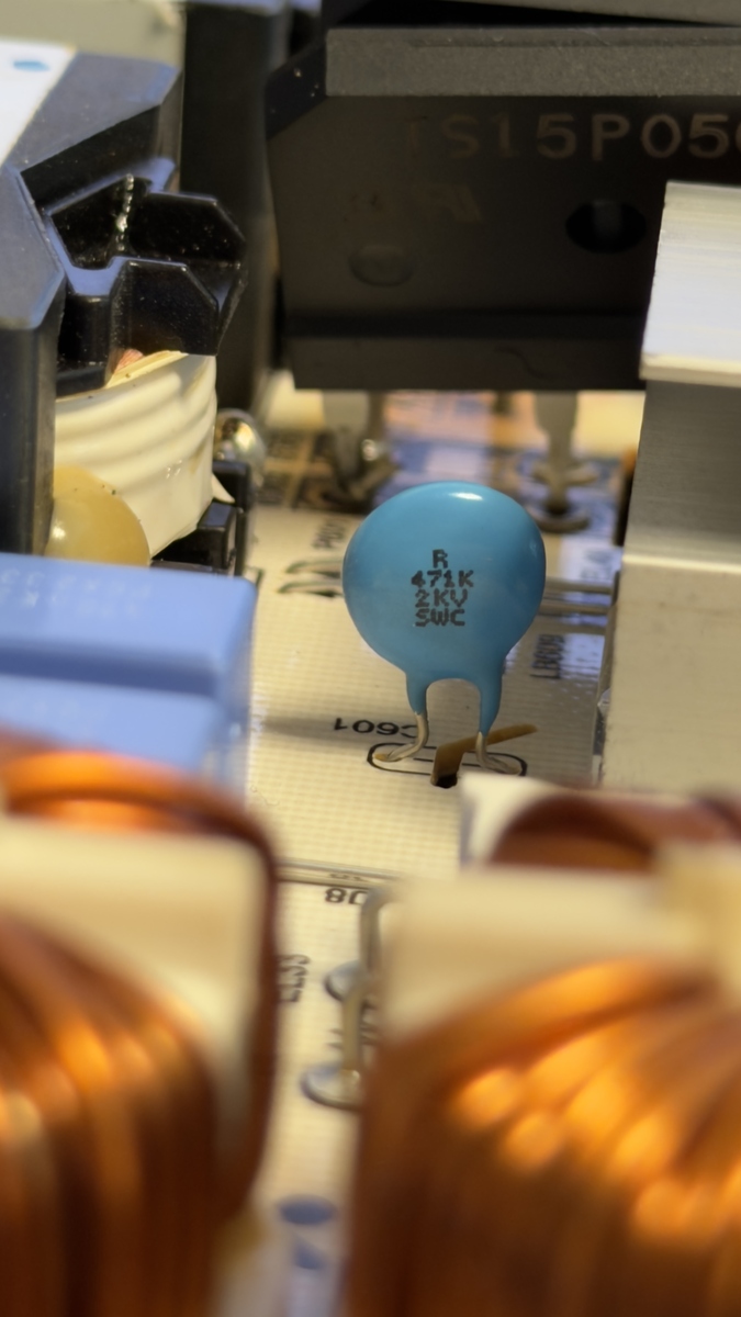

Moin, ich habe Rev 1.1 mit kleinen Kondensatoren drin. 12V Standby sind
nur knapp 7.8V.
Nach einstecken vom Netzstecker zieht das Relais an, mehr passiert
nicht.
C601 und C602 haben gemessen 490pF und 506pF. Beschriftung lässt auf
471pF schließen, also OK.
Hat jemand eine Idee?

Arkadius D. schrieb:
> Keine LED, keine Spannung an USB, Stromverbrauch quasi 0.

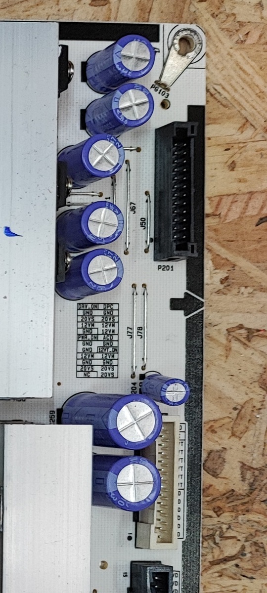

> Am Netzteil nur die 7.8V an 12VM messbar.
Hi zusammen,
REV1.1 2017.05.22
Verbaut sind bei mir C601 und C602 die kleinen Blauen Kondensatoren.
Jeweils 470pF und 1KV.
Es waren beide Brückengleichrichter, der Thermistor TH101 und eine Diode
D603 durchgebrannt.
Nach austausch dieser Teile messe ich an 12VM 7,7 volt.
An den anderen Pins ist im ausgebauten Zustand keine spannung messbar.
Ist das so in Ordnung?
Wie kann ich das Netzteil im ausgebauten Zustand dazu bringen zu
starten?
von Meikel (mkl)
Naja abgeschaltet sollte es auch außer Standby-Spannung nix weiter
machen.
Zum einschalten wird üblicherweise PS_ON mit Masse verbunden, wie schon
weiter oben erwähnt. (Habe ich bei diesem aber nicht ausprobiert)
Ist aber gut zu wissen, was an dem Ding so kaputt geht.
von Paul (97paul)
> machen.
PS-ON gibt es nicht. 😉
Es gibt:
DRV-ON
PWR-ON
12VT-ON
DPC
ACD
N.C.
Ich will mir nämlich nichts in Magic Smoke verwandeln und gerade nicht
an der Hauptplatine. 😉
von Meikel (mkl)
Ups... ;D

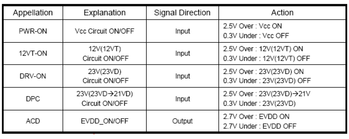

Dann kannst du es ja mal mit denen probieren, im Service-Buch sind die
als Eingänge aufgeführt.
von Frank O. (frank_o)
Wo kommen die 2,5V her?
von Paul (97paul)
Meikel schrieb:
> Ups... ;D
Besten Dank! Dann also mit labornetzteil spannung draufgeben.
von Paul (97paul)
Von der Hauptplatine z.b bei power on auf der fernbedienung.
Das Netzteil ansich liefert im Standbye ausschließlich nur die 7,8V.
Nochmal zum Einschaltvorgang:
Im Standby-Betrieb arbeitet das kleinere der beiden Netzteile im
Energiesparmodus und liefert auf der 12VM-Leitung nur ca. 8V.
Wie bei TV-Netzteilen üblich, arbeiten die Steuersignale in positiver
Logik, d.h., sie brauchen eine positive Spannung (3,3V oder 5V), damit
die jeweiligen Spannungen einschalten.
Um alle Spannungen einzuschalten, müssen die Pins "PWR_ON", "12VT_ON"
und "DRV_ON" angesteuert werden. Da ich inzwischen mehrere Netzteile
testen musste und zum Glück die Steuerstecker aller Netzteile dieser
Baureihe pinkompatibel sind, habe ich mir einen Stecker gebastelt, der
diese Steuerleitungen über jeweils einen 1k-Widerstand mit der
12VM-Leitung verbindet. Dann kann man sofort alle Ausgangsspannungen
überprüfen.
Jörg

Also das Netzteil hat es jetzt nach 1 Woche wieder zerlegt. Genau die
gleichen Teile sind wieder durchgebrannt. 😡 NTC, Brückengleichrichter
und die Gleichrichterdiode hinter dem Brückengleichrichter.
Die 16a Haussicherung hat ausgelöst und die internen Sicherungen sind
alle heile.
Da muss doch irgendwas das Netzteil überlasten bis der
Brückengleichrichter durchlegiert. Ich denke mal der Fehler liegt
irgendwo anders aber nicht im Netzteil selber?
Wozu bauen die dort 3 Sicherungen ein, wenn im Schadenfall vorher
sämtliche Komponenten kaputt gehen?
von Paul (97paul)
Hat sich erledigt. Ich idiot hab statt einer Shottky diode eine
Gleichrichterdiode eingelötet.
von Paul (97paul)
Verbaut war eine Shottky Diode mit der Aufschrift 3A60. Im Datenblatt
steht das diese 3A mit einer Spannung von 60V aushält. Die Diode ist
direkt hinter den Brückengleichrichter an plus angelötet. Muss diese
nicht eine höhere Spannung aushalten? Der Brückengleichrichter hat ja
auch eine max. Spannung von 600V. Ich verstehe das irgendwie nicht. 🤔
Das kann nicht sein. Vielleicht gibt es tatsächlich eine Schottky-Diode
mit zufällig genau dieser Bezeichnung. Nach allgemein üblicher
Nomenklatur für Gleichrichterdioden sollte die Diode 3A und 600V
Sperrspannung haben (bei der aufgedruckten Voltzahl wird üblicherweise
hinten eine Null weggelassen).
Ich nehme an, Du meinst Pos.-Nr. D603. Das ist eine Art Bypass-Diode,
die den Einschaltstromimpuls an der PFC vorbei direkt zu den großen
Elkos ableitet. Im Normalbetrieb nach dem Einschalten hat die keine
Funktion mehr. An dieser Stelle braucht man nur eine
50-Hz-Gleichrichterdiode mit 600V Sperrspannung. Eine Schottky-Diode
wäre hier maximal fehl am Platz, vor allem, wenn sie nur 60V kann.
Wenn D603 defekt ist oder Zeichen von Überhitzung zeigt, deutet das auf
ein anderes Problem hin - vermutlich die eigentliche Ursache des ganzen
Ärgers mit diesen Netzteilen. Mit den mir bis jetzt vorliegenden
Informationen würde ich folgende These aufstellen:
Die PFC verursacht netzseitig einen relativ hohen Ripplestrom, der im
Normalfall von den beiden X-Kondensatoren CX103 und CX104 abgefangen
werden muss. Gerade diese Typen im gelben Gehäuse halten dieser
Belastung aber nicht immer stand und verlieren nach und nach ihre
Kapazität. Das führt wiederum zu einer Erhöhung der HF-Ripplespannung am
Netzgleichrichter, was die Belastung der Restkapazität weiter erhöht und
diesen Vorgang immer weiter beschleunigt. Das kann im Extremfall zur
Explosion des X-Kondensators führen. Das ist vermutlich auch schon
früher vorgekommen und deshalb gab es (vermutlich) die Rückrufaktion.
Die hohe Ripplespannung am Netzgleichrichter führt auch dazu, dass D603
im Normalbetrieb leitend und überlastet wird. Um CX103 und CX104 zu
entlasten, wurden die kleinen Kondensatoren C601 und C602 durch die
riesigen Folienkondensatoren ersetzt. C601 und C602 liegen als
Serienschaltung defakto parallel zu CX103 und CX104, die jeweils 470nF
haben. Mit C601 = C602 = 820nF kommen also nochmal 410nF dazu.
Inzwischen hat sich aber bei einigen Geräten gezeigt, dass diese
Maßnahme den Fehler nicht verhindert, sondern nur verzögert.
Langer Rede kurzer Sinn:
Um den Fehler nachhaltig zu beseitigen, müssen nicht nur C601 und C602
zurückgebaut, sondern auch CX103 und CX104 überprüft werden. Besondere
Vorsicht ist bei den gelben Typen geboten. Am besten baut man dort etwas
höher belastbare X-Kondensatoren mit einem größeren Gehäuse (RM 22,5mm)
und/oder einer höheren Kapazität (z.B. 680nF) ein.
Falls Jemand Informationen hat, die diese These bestätigen oder
widerlegen, immer her damit.
Jörg

Habe gerade mal die besagten Bauteile ausgelötet und gemessen.
CX104=470nK275V-X2=2,9nF
CX103=470nK275V-X2=11,2nF
CX102=470nK275V-X2=17nF
CX101=680nK275V-X2=632nF
C601=R 471K 1KV=475pF
C601=R 471K 1KV=473pF
alle anderen Folienkondensatoren sind noch heile. C601 u. C602 sind ja
soweit auch noch ok.
CX104-CX101 würde ich ersetzen gegen größere? Also höhere
Spannungsfestigkeit? C601 und C602 sollen auch durch Folienkondensatoren
ersetzt werden? Nun stellt sich die Frage, welche? Es wäre ja nicht
schlecht wenn es länger halten würde. 😀
von Paul (97paul)
Also ich würde C601 und C602 durch zwei 2,2nF X1/Y2 ersetzen oder kann
ich die 471pF 2KV Kondensatoren drin lassen?
CX104-CX101 würde ich die Kapazität gleich lassen und eine höhere
Spannungsfestigkeit auswählen.
Die können bleiben
Kannst Du machen, Hauptsache die haben einen geringen ESR, insbesondere
CX103 und CX104.

Hallo zusammen, hab mich erstmal direkt angemeldet hier da auch mein TV
von dem ständigen Relaisschalten betroffen war im Stand-by. Dieser
Artikel hat mir hier schon mal sehr weiter geholfen, vielen dank dafür
an Alle beteiligten.
C601 und C602 habe ich wie vorgeschlagen durch 2,2nF XY Varianten
ersetzt, das Problem war dann auch behoben, jedoch nach kurzer
Betriebszeit (2-3h) ist der CX102 abgeraucht (mit richtig viel Rauch aus
dem Gehäuse). Also Vorsicht wenn ihr nur C601 und 602 tauscht!!!
Mein Board ist übrigens eines der getauschten, von der Rückrufaktion, wo
C601 und C602 bereits auf das korrekte Rastermass designed wurden.
REV1.2 (2019.09.16).
Ich würde meine CX101-104 nun gegen folgende tauschen, gibts hier
Einwände?
Und sollten die C601 und C602 ebenso retour auf diese getauscht werden,
was ist hier eure Empfehlung? Vielen Dank. BR Max
https://www.reichelt.com/de/de/shop/produkt/funkentstoerkondensator_x2_680_nf_275_v_rm_22_5_105_c_20_-206749
von Meikel (mkl)
Max77 schrieb:
> nach kurzer Betriebszeit (2-3h) ist der CX102 abgeraucht (mit richtig viel Rauch
aus  dem Gehäuse).
Sind die während des Betriebs abgeraucht?
von Max77 (Firma: home360) (77brm)
Ja im TV Betrieb (kein Standby), aber nur der CX102. Ich werde jetzt
alle (CX101-104) tauschen auf neue 680nF x2 und die getauschten C601 und
C602 belassen (2,2nF).
von Peter K. (chips)
> Einwände
die genannten von Reichelt sind 680nF - Type ist ok, CX102-104 sind aber
470nF X2 - das wären dann
https://www.reichelt.de/de/de/shop/produkt/funkentstoerkondensator_x2_470_nf_305_v_rm_15_0_105_c_20_-232343
als Ersatz
Peter K. schrieb:
>> Einwände
> als Ersatz
Ja korrekt, aber ich beziehe mich da auf die Erkenntnisse von Jörg R.,
das es besser wäre diese durch eine höhere Kapazität zu ersetzen da
diese wohl unterdimensioniert wurden. Deshalb hat LG vermutlich auch
diese untypischen Ko's für C601 und C602 eingesetzt zur zusätzlichen
Kapazitätserweiterung von CX103 und CX104. Da ich diese beiden (C601 und
C602) aber nun bereits durch XY mit 2,2nF ersetzt habe, war mein Gedanke
CX102-104 zumindest durch 680nF zu ersetzen, der CX101 is bereits ein
680nF auf meinem Board (Originalbestückung). Im groben Sinne sinds ja
nur Entstörkondensatoren da sollte sich eine höhere Kapazität eher
positiv auswirken. Bin aber natürlich für Gegenargumente offen und für
jedes Feedback dankbar.
von Tim (gruen01)
Ich habe mein Problem hier schon beschrieben, allerdings habe ich die
Vermutung, dass die Lösung dazu in diesem Thread besser aufgehoben sein
könnte...
Beitrag "Re: LG OLED65C97LA lässt sich nicht mehr einschalten"
Um was geht's:
An der Steckerleiste zum Mainboard vom Netzteil  messe ich folgende
Werte:
OHNE Mainboard angeschlossen:
20VS 13,4V
12VM 7,8V -> passt als STBY
ACD 0
12VT_ON 0V
PRW_ON 0V
Mit Mainboard:
20VS 13,4V
12VM 7,8V
ACD 3,5
12VT_ON 0,03V
PRW_ON 3,3V
Meine Frage ist, wo die 12VT_ON Spannung herkommt. Ist das ein Signal
aus dem Mainboard (welches damit eher der Übeltäter zu sein scheint?)
oder wird die auf dem Netzteil erzeugt und dort funktioniert etwas nicht
so wie es soll?
Die Kondensatoren C601 und 602 habe ich bereits getauscht, allerdings
waren die ausgebauten nicht defekt.
> so wie es soll?
Das habe ich in meinem Posting vom 02.10.2024 weiter oben schon
beschrieben:
Beitrag "Re: LG OLED65B7D: Problem mit der Standbyspannung"
Jörg
von Tim (gruen01)
Heißt im Endeffekt wenn das Mainboard den Pin nicht ansteuert muss ich
den Fehler dort suchen?

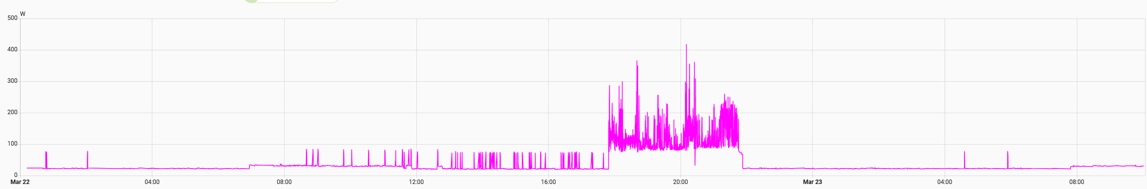

von Tilo (tilo_l)
Konnte einer von euch beobachten, wie das Sterben angefangen hat?
Bei mir hängen Router, Switch und Fernseher ein einem Shelly. Über
dessen Strommessfunktion wird ein 2. Shelly angesteuert. Dieser schaltet
dann den AV Verstärker und andere Sachen dann ein, wenn der Fernseher an
ist. Bisher habe ich dafür eine Schwellleistung von 50W verwendet.
Seit einer Weile funktioniert das nicht mehr, da im Standby öfters für
eine kurze Zeit Leistungsspitzen vorhanden sind. Wenn ich den TV
ausstecke, sind die weg. Die Auflösung im Log von Home Assistant ist
leider etwas begrenzt, es sieht aber so aus, als ob die Last für ca. 50s
anliegt.
Bisher konnte ich noch nicht identifizieren, ob das Relais anzieht, da
ich nie im Raum war.
Konnte einer von euch vergleichbare Leistungsspitzen im Standby
beobachten?
Ich habe hier noch X2 Kondensatoren mit 250~ und 220nF liegen. Da müsste
ich ein passendes Pärchen ausmessen können. Sollten die passen? Im
Zweifelsfall würde ich das einfach mal probieren, so aufwendig ist der
Tausch nicht.

Die waren runter auf 725nF und 155nF. Schon etwas unsymmetrisch. Danke
für den Tip mit dem Log. Mit meiner Magic Remote komme ich da nicht ran.
Damuss ich mir noch was überlegen.

von Timo R. (mozartkugel)
ich habe quasi das gleiche Netzteil, allerdings eine frühere Version
(Rev 1.0 2017.01.09). Bei mir ist es so, dass gar keine Standbyspannung
an den 12VM messbar ist. Ich habe dann mal den Weg zurückverfolgt und
konnte feststellen, dass dieser LLC controller für die 12VM zuständig
ist:
https://www.semicon.sanken-ele.co.jp/sk_content/ssc3s927_ds_en.pdf
Ich habe aufgrund der Erfahrungen im Thread die Folienkondensatoren am
Eingangsfilter ausgebaut und gemessen. Auch bei mir hatten die teilweise
eine stark reduzierte Kapazität. Ich habe die jetzt provisorisch mal
durch 820nF X2 ersetzt. Man muss zu dieser Netzteil Revision wissen,
dass hier noch keine Filterkondensatoren am Netzgleichrichter verbaut
wurden.
Ich habe dann im nächsten Schritt die Versorgungsspannung (Pin 2 im
Datenblatt) des genannten control ICs gemessen. Diese stieg nur langsam
auf knapp 5V an. Die Zwischenkreisspannung lag bei rund 310V. Ich konnte
bei näherer Begutachtung der Platine sehen, dass der Widerstand an Pin
18 worüber er sich den startup Strom zieht, unterbrochen war. Das waren
3 SMD Widerstände und einer war offen. Ich habe dann einen Ersatz aus
bedrahteten Widerständen mit dem gleichen Wert gebaut und das Netzteil
zum testen eingebaut. Sobald ich ihn in die Steckdose gesteckt habe war
die Standby LED wieder an. Habe ihn dann eingeschaltet und in dem Moment
hat auch kurz was auf dem Bildschirm aufgeleuchtet. Ich musste
allerdings sofort wieder ausschalten, da sich die von mir drangebauten
Widerstände in magischen Rauch verwandelt haben.
Nun also die Frage: Woran kann das liegen? Zieht er permanent zu viel
Strom über den Startup Pin? Es war ja zumindest kurzzeitig wieder die
Standby Spannung da, weshalb ich davon ausgehe, dass der IC
grundsätzlich funktioniert. Auch habe ich nach der Diode wo er sich die
VCC Spannung dann aus dem Trafo holt mal 12V von extern eingespeist. Die
kamen auch bis zum Controller durch. Falls hier jemand Ideen hat bin ich
sehr dankbar. Vielleicht kann ich mit dieser Problembeschreibung etwas
mehr Licht in die Problemfindung bei diesem Netzteiltyp bringen.

von Tilo (tilo_l)
> Danke für den Tip mit dem Log. Mit meiner Magic Remote komme ich da
> nicht ran. Damuss ich mir noch was überlegen.
Kurze Rückmeldung:
Ich hab die 820nF gegen X2 220nF ausgetauscht. Seit dem sind die
Leistungsspitzen weg.

von Markus W. (markus_007)
@Max77
Ich habe bei mir auch die C601 und C602 ersetzt, und gestern Abend gab
es dann auch während des Betriebs ein Knall und vermutlich hat sich wie
bei dir der CX102 in Rauch aufgelöst.
Daher die Frage, hast du deine CX101-104 jetzt gegen die 680nF
getauscht,
oder hast du die 480nF die ja Original drin sind verbaut?
Ich merke bisher keinen Unterschied durch den vermutlich defekten CX102,
was würde passieren wenn ich gar nichts machen würde?
Viele Grüße
Markus
@Markus W.
Ja, korrekt der CX102 hat sich in Rauch aufgelöst hab dann CX101 bis
CX104 durch neue 680nF ersetzt.
@Max77
Der 680nF aus deinem Link ist aktuell nicht lieferbar, wäre der hier
auch in Ordnung?
https://www.reichelt.de/de/de/shop/produkt/funkentstoerkondensator_x2_680_nf_275_v_rm_22_5_110_c_10_-129278
@Markus W.
Ja die dürften auch gut passen. Ich hab mir dann folgende bei Conrad
bestellt, sind zwar vom Pinabstand etwas grösser aber die Lötpins lassen
sich gut zurechtbiegen.
1566341 MKP KONDENSATOR X2 0,68µF 280VAC RM22,5
https://www.conrad.at/de/p/tru-components-mkp-x2-1-st-mkp-x2-funkentstoer-kondensator-radial-bedrahtet-0-68-f-275-v-ac-10-22-5-mm-l-x-b-x-h-26-1566341.html?searchType=SearchRedirect

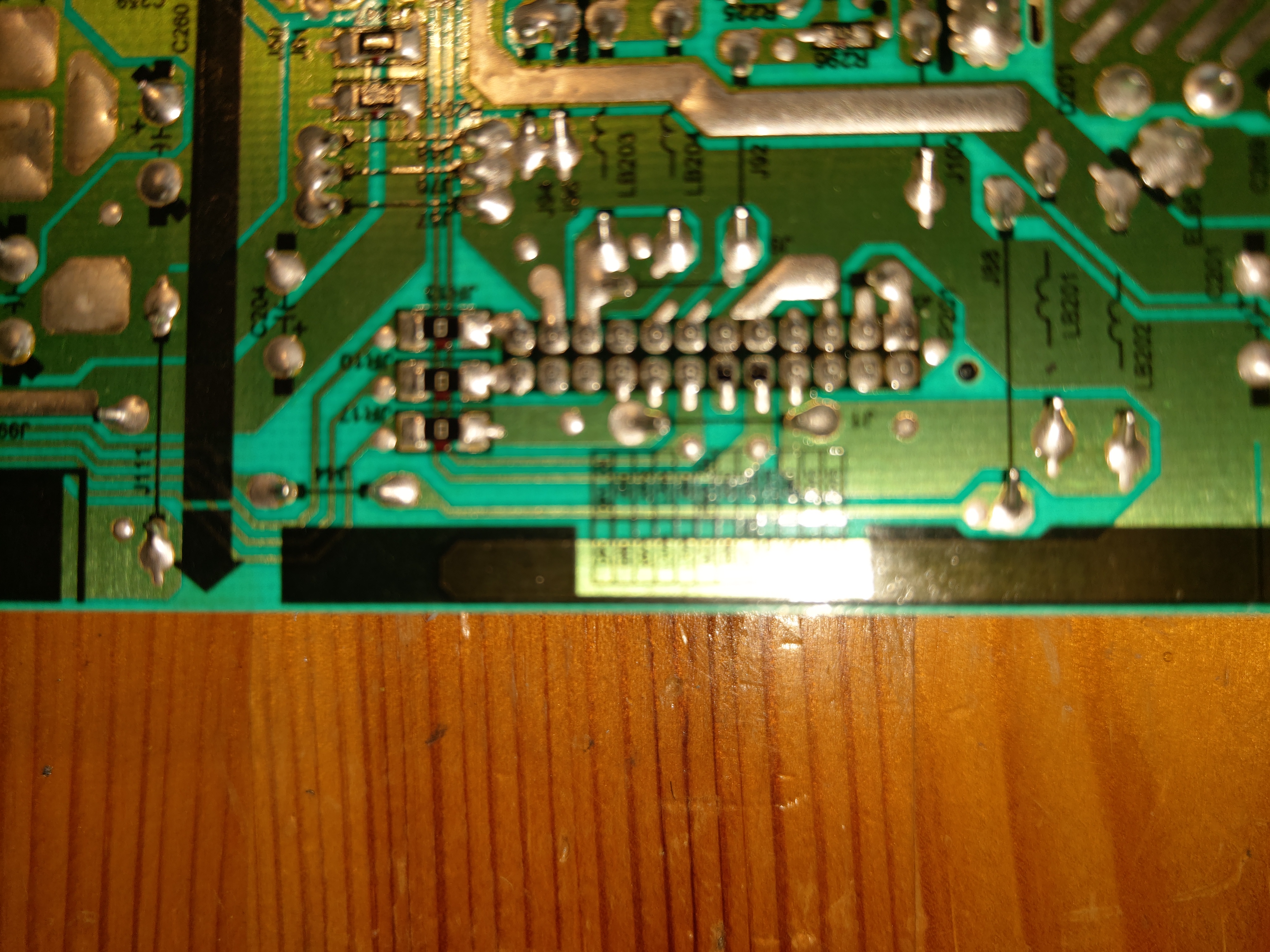

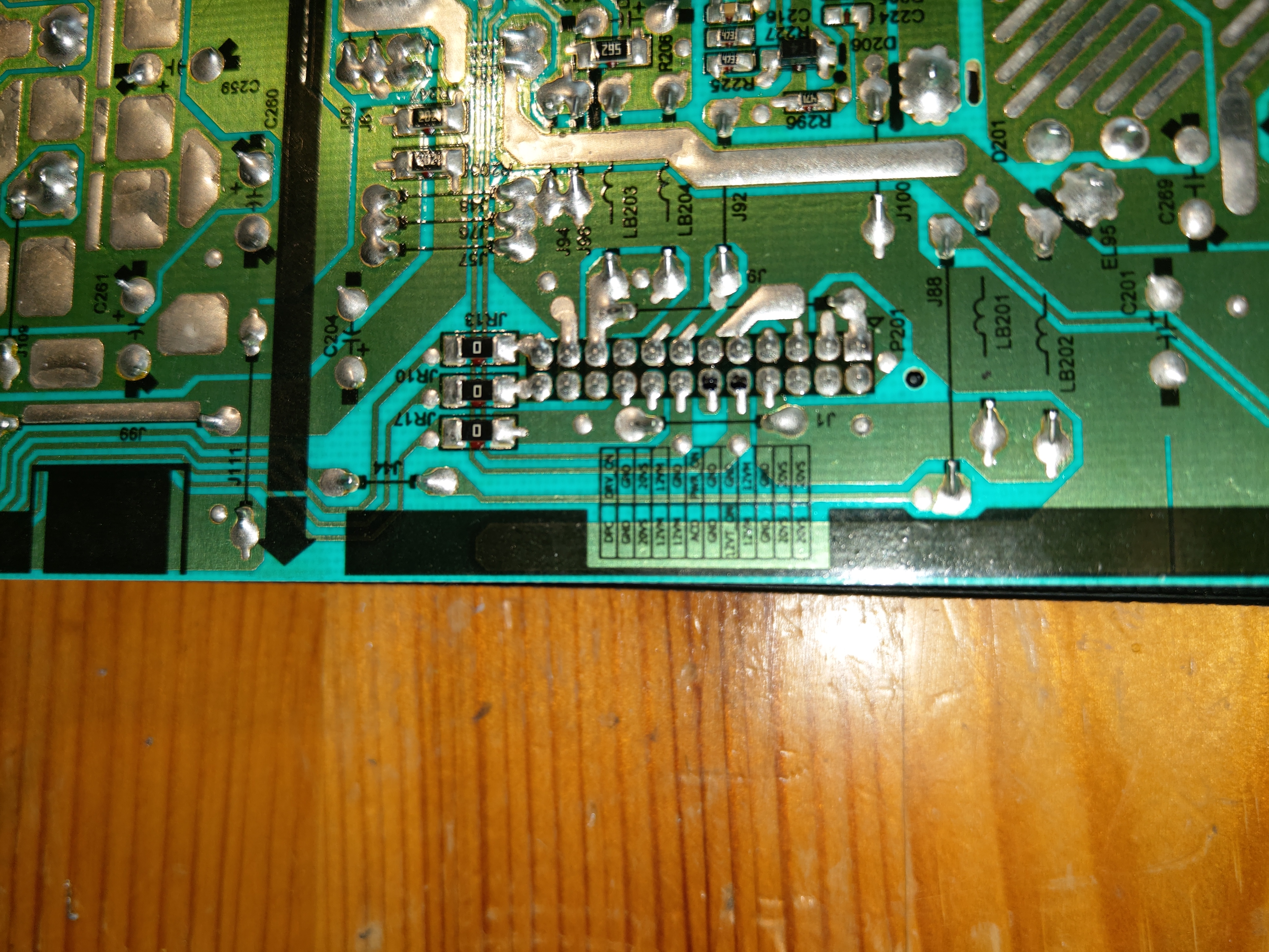

von Daniel L. (daniel_l846)
Habe mal etwas weiter gemacht und herausgefunden, dass der Eingang der
Dioden einen Kurzschluss zu Masse aufzeigt, wie in dem Bild
eingezeichnet.
Nehme ich den Trafo raus ist der Kurzschluss weg.
Also scheint es mir als hätte der Trafo einen weg.
Aber wenn das so wäre dann müsste ich das ja am Trafo selbst messen
können, dass einige Windungen mit anderen verschmolzen sind.
Leider weiß ich nur nicht welche der Beinchen Kontakt haben sollten
zueinander und welche nicht um sicher zu sein, dass der Trafo durch ist.
Leider konnte ich auch keinen Ersatz/Datenblatt finden.
Hatte es versucht mit 200P-LM11 , 20OP-LM11 und auch mit EBJ64232401,
aber kein ordentliches Ergebnis bekommen.
Wenn da jemand Werte für hätte welches Bein, mit welchem verbunden sein
müsste, wäre ich euch sehr verbunden!
die Wicklungen sind so niederohmig, dass es wie ein Kurzschluss
erscheint;
vermutlich ist der Trafo also ok
Da hast du natürlich Recht, jedoch ist damit der Eingang der
Gleichrichter Dioden auch zu Masse kurzgeschlossen und dadurch kann ja
keine Spannung rauskommen.
Das ist der Punkt warum ich das gerne mal verifizieren würde. Der Punkt
den ich davor markiert habe ist Spannungsführend und ausschlaggebend für
eine Ausgansspannung.
Ohne den Trafo ist der Kurzschluss weg.
Auf dem Bild sind die Gleichrichter Dioden bereits ausgelötet!
Das ist eine klassische Mittelpunkt-Gleichrichterschaltung. D.h., der
Trafo hat eine Wicklung mit Mittelanzapfung die direkt mit Masse
verbunden ist. Die Dioden sitzen an den Wicklungsenden. Dein
"Kurzschluss" ist die Verbindung der Spulenenden zur Masse.
Der Trafo ist also wahrscheinlich in Ordnung
Jörg
Ok danke, finde es dann komisch, dass ich nichts am Ausgang des Trafos
messen kann. Weil am Eingang habe ich ca. 200V anliegen aber nichts am
Ausgang. Und ein Trafo ist ja passiv, der braucht ja nichts um die
Spannung zu wandeln.

von Martin (wolfpackgtx)
mein LG C1 macht nun auch Probleme.
SPrich, ich schalte ihn aus, die LED geht aus und er lässt sich nicht
mehr einschalten. Ich muss für ein paar Minuten den Stecker ziehen.
Wenn ich Glück habe, gehts auch mal ohne Stecker ziehen, das Problem ist
also noch nicht konstant.
Ich muss ja die Kondensatoren 601 und 602 tauschen, im besten Fall auch
C101 -C104.
Da ich bei den Teilen aber nicht richtig durchblicke, wollte ich
nachfragen, ob ich mit diesen richtig liege.
2 Stück
https://www.conrad.de/de/p/wima-mkx2aw38206a00kssd-mkp-x2-funkentstoer-kondensator-radial-bedrahtet-0-82-f-305-v-dc-10-1-st-1569591.html
5 Stück
https://www.conrad.de/de/p/tru-components-mkp-x2-1-st-mkp-x2-funkentstoer-kondensator-radial-bedrahtet-0-68-f-275-v-ac-10-22-5-mm-l-x-b-x-h-26-1566341.html
Ich nochmal. Ich war das Wochenende auf dem Campingplatz, die Sicherung
für das Wohnzimmer ist wohl geflogen. Der TV schmeißt die Sicherung
direkt wieder.
Ich habe das Netzteil nun ausgebaut, leider sieht es ein bisschen anders
aus als bei meinen Vorgänger.
Wenn ich das nun richtig interpretiere, muss ich auf jeden Fall die 2
gelben tauschen und wohl am besten auch die 4 schwarzen?
Sind meine Teile die richtigen? Siehe Bild.
Dank euch schon mal

von Daniel H. (daniel_h658)
Max77 schrieb:
> Einwände?
Hallo Daniel,
da Reichelt nicht liefern konnte habe ich woanders bestellt und seither
kein Problem mehr.
C601 und C602 habe ich durch folgende ersetzt:
VY2222M31Y5VS63V7 Capacitor ceramic X1,Y2,suppression capacitor 2.2nF
https://www.amazon.de/dp/B07W62RBYN
und
CX101-CX104 habe ich durch folgende ersetzt:
Viel Erfolg!
br Max

von Sven W. (jabba1974)
Hi nochmals,
Ich habe soeben die Platine bekommen, aber ich denke evtl ist das die
falsche
eax67218501 -- da stand in der Anzeige für OLED55B7D und OLED65B7D
Kann es sein dass die nicht für den 65er passt ?
VG Sven
Hm wie soll ich die denn ersetzen ? Die sind ja riesig im Vergleich ?
Oder hab ich da doch falsche ?
VG Sven

Ich habe einen OLED65B7D (2017). Damals schon Probleme gehabt (bei
4K-Inhalten einfach ausgegangen), dann 2020 über den LG Austauschservice
ein neues Netzteil bekommen. Verbaut ist aktuell bei mir:
 PSU: EAY64470101
 Board: LGP65B7-17OP
 REV 1.1 (2017.05.22)
Seit ca. einem Monat habe ich jetzt genau das Verhalten aus dem Thread:
Im Standby fängt das Netzteil an, mehrmals schnell hintereinander zu
klicken. Im Betrieb läuft alles stabil. Aktuell ziehe ich im Standby den
Stecker – ist aber natürlich keine Dauerlösung.
Ich habe mir das Ganze jetzt mal angeschaut und werde den hier
beschriebenen Weg gehen:
 * 2× kleine Keramik (2,2 nF X1/Y2) //
https://www.tme.eu/de/details/vy2222m31y5vs63v7/keramikkondensatoren/vishay/
 * 4× große X2-Kondensatoren (0,68 µF / 680 nF, 275V AC) //
https://www.tme.eu/de/details/ecquaaf684m/tht-folienkondensatoren/panasonic/
// Raster 22,5 mm gewählt, wird auf ~15–16 mm gebogen (Pins lang genug)
Fotos vom Board hänge ich an.
Ich bin kein Vollprofi, aber Löten und Bauteile identifizieren passt –
ich will das einfach selbst reparieren statt wegwerfen 👍
Der TV war sonst immer top (auch wenn das Panel inzwischen etwas altert
– gerade Rot ist nicht mehr ganz sauber).
Zu den Bauteilen/Links:
Ich habe mir zwei konkrete Typen bei TME rausgesucht (Links ergänze ich
gleich selbst).
Kann da bitte nochmal jemand drüberschauen, ob das so passt oder ich
irgendwo Mist baue?
Wenn das okay ist, bestelle ich und berichte danach.
Und an alle hier: Danke für den mega Thread – ohne euch hätte ich das
Thema nie so sauber verstanden 🙏
Ich melde mich mit Ergebnis.

von Jörg (dasgehtnoch)
Auf der Stromplatine habe ich nur am Steckplatz C601 und C602 die
Kondensatoren Carli 824J 500V gegen identische von Pilkor (bei eBay
Kleinanzeigen suchen unter Folienkondensator 820nF) ausgetauscht. Kosten
4 Euro incl. Versand. Dann war das klickern weg und alles läuft wieder
super. Habe ein ähnliches Gerät, den 65W7V-Z.
Viel Erfolg beim reparieren

von Chris (christoph_k610)
Hi zusammen,
kleines Update 😊
Ich habe inzwischen alle 6 Kondensatoren getauscht und den TV wieder
zusammengebaut.
Er läuft schon mal ganz normal, Bild passt, keine direkten
Auffälligkeiten 👍
Jetzt beginnt der eigentliche Test:
Bei mir war das Problem ja sporadisch — im Standby hat er manchmal
mehrfach schnell hintereinander geklackert. Jetzt wird sich in den
nächsten Tagen zeigen, ob das endgültig weg ist.
Ich habe die alten Kondensatoren vorher noch ausgemessen. Die Werte
passen wirklich extrem gut zu dem, was hier im Thread beschrieben wurde.
Meine Messwerte:
824J / 500V
Soll: 820 nF
Gemessen: 781 nF
Abweichung: -4,8 %
824J / 500V
Soll: 820 nF
Gemessen: 351 nF
Abweichung: -57,2 %
474K / 275V
Soll: 470 nF
Gemessen: 283 nF
Abweichung: -39,8 %
474K / 275V
Soll: 470 nF
Gemessen: 471 nF
Abweichung: +0,2 %
474K / 275V
Soll: 470 nF
Gemessen: 460 nF
Abweichung: -2,1 %
684K / 275V
Soll: 680 nF
Gemessen: 628 nF
Abweichung: -7,6 %
Besonders interessant:
Bei Dir @mkl (Meikel): Bei den beiden alten 500V-Kondensatoren hatte ich
fast identische Werte wie Du!
Bei Dir:
788 nF
277 nF
Bei mir:
781 nF
351 nF
Also wirklich sehr ähnliches Fehlerbild.
Fotos vom Umbau hänge ich mal an 😊
---> Da die schwarzen Kondensatoren recht groß sind, und der eine sogar
quer nicht gut unterzubringen war, hat einer lange sichtbare Beinchen.
Steinigen erlaubt. 😊 Sehr unschön, aber Gefahr dass sich Drähte berühren
ist nahe Null. Ich habe unten drunter noch bisschen Silikonkleber / RTV
getan.
Danke nochmal an alle hier — ohne den Thread hätte ich das niemals so
gezielt gefunden. Jetzt hoffe ich, dass das Standby-Klackern dauerhaft
weg bleibt 🤞
Viele liebe Grüße!
von Simon H. (simon_h493)
Danke für diesen wertvollen Forumbeitrag.
Hatte auch das klicken des Relais. Habe zuerst selbst ein
Reparaturversuch gestartet und gemerkt das D603 und 1 Gleichrichter
durch waren und beide Gleichrichter plus die Diode ersetzt mit dem
Wissen, das ist wahrscheinlich nicht der root cause. Alles funktioniert
für 1 Woche und dann hat es jetzt den CX101 sehr übel erwischt (siehe
Foto).
Ich werde nun gemäss euren Beiträgen die CX101-104 mit 680nF X2
305VAC/630VDC 20% ersetzen. Plus C601 und C602 mit den 2.2nF. Ich habe
aber dort aktuel original 470pF verbaut. Mal schauen ob ich wirklich auf
2.2nF gehe, weil es hat so jetzt 9 Jahre funktioniert.
Auf jeden Fall wie ihr auf dem Bild sehen könnt, hat es mir die 2
Drosseln LF101 und LF102 erwischt wegen dem CX101 also wurden sehr sehr
heiss gemäss Bild. Falls ich diese ersetzen möchte, welche könnt ihr mir
empfehlen für LF101/102? Habe leider keine Ahnung welche hier sicher
passend wären und warum.
Danke für eure Hilfe! :)
da man immer nur kleine Bildausschnitte sieht und es verschiedene
Platinenversionen gibt, ist es etwas schwierig, sich zu orientieren. Der
defekte X-Kondensator scheint direkt am 230V-Eingang zu liegen. D.h.,
dass der hohe Ripplestrom bis zum Netzeingang "durchgeschlagen" ist und
auch die beiden Entstördrosseln erwischt hat. Das läßt vermuten, dass
alle X-Kondensatoren auf der Platine ihre Kapazität weitgehend verloren
haben und ersetzt werden müssen. Die kleinen Drosseln haben 47µH, sind
wegen ihrer reinen Filterfunktion aber eher unkritisch. Da kann man
vergleichbare Ringkerndrosseln einsetzen.
Jörg
Hallo Jörg
Danke für deine schnelle Antwort. Habe erst mal alle Kondensatoren
ersetzt, aber ohne die Drosseln zu ersetzen. Es funktioniert im Moment,
aber weiss nicht wie lange. Meine Frage, was könnte schlimmsten Falls
wieder passieren wenn die Drosseln nicht mehr ganz ok wären?
Neue Drosseln müssten dann schon 10A haben oder was denkst du?
Sorry das ganze Board ist nun im Anhang.
Danke für die Hilfe! :)
LG
Simon
Hallo Simon,
wenn die Drosseln nicht funktionieren, wirkt sich das negativ auf die
Störabstrrahlung und die Störempfindlichkeit aus. Das Gerät würde
vermutlich bei einer EMV-Prüfung durchfallen, weil die Grenzwerte
überschritten werden. Wenn die X-Kondensatoren in Ordnung sind, würdest
Du den Unterschied höchstwahrscheinlich nicht bemerken. Vom Strom her
hätte ich die Drosseln auf 5-10A geschätzt. Selbst dann, wenn es nur 5A
sind und Du mit 100V Netzspannung auskommen müsstest, wären das noch
500W Leistung. Ich nehme mal an, dass die Leistungsaufnahme eines TVs
deutlich geringer ist.
Noch zur Frage davor: Die 2,2nF für C601 und C602 waren nur geraten.
Anscheinend hatte hier bisher noch niemand vorher ein Board im
Originalzustand, bei dem diese Kondensatoren noch nicht durch die großen
Klötze ersetzt wurden. Da wir jetzt wissen, dass diese Kondensatoren
uersprünglich nur 470pF haben sollten, können wir es mit gutem Gewissen
dabei belassen. Letztendlich ist es aber ziemlich egal.
Jörg

von Mika E. (mika_eel)
Danke Simon für dein Feedback und Jörg für deine Hilfe.
Ich habe einen OLED 77 CX und leider hört man dauerhaft ein leises
Schnippen 24/7 im ausgeschaltetem Zustand, wie eine kleine Entladung,
die jede Sekunde zündet. Also kein Relais. So wie ich das verstand,
werden das wohl die zwei ungleich gealterten 820nF C601 und C602
Kondensatoren sein.
Dazu muss ich auch die Fernbedienung drei (jetzt schon vier) mal
drücken, damit der TV an geht. Manchmal zieht das Relais an und geht in
der gleichen Sekunde wieder aus...
Bei diesem 77" Monster ist die PSU Platine und das Layout noch grösser
als all die, die hier abgebildet wurden.
Nun habe ich für 120€ eine fast neue (knapp ein Jahr alt aus einem
anderen 77" CX mit Displayschaden) ersteigert. Die ist von 02.2025.
Habe den Thread hier zu spät gefunden und habe die Platine schon
erworben gehabt, somit habe ich nun zwei.
Ich poste hier mal schöne hochauflösende Bilder.
Interessant ist, dass die C601 und C602 auf der Platine wohl laut Layout
durch noch grössere ersetzt werden können? Seht selbst wie die Zeichnung
drunter ausschaut und wieviel Platz da noch ist...
Heisst aber auch dort "EL 114" und "EL 115"...
_Könnt ihr mir (Jörg evtl?) sagen, ob ich C601 und C602 durch die
kleinen 1(2.2)nF ersetzen soll oder noch grössere verbauen soll_ und
welche evtl noch tauschen?
Habe den thread hier ganz gelesen und die CX101-CX104 wären auch evtl zu
tauschen, _aber bei mir sind die ja schon die dicken schwarzen (684k
275V) und nicht die kleinen gelben/blauen.
Also müssen die CX101-CX104 bei mir nicht mehr getauscht werden?_
Danke schon mal.
P.s. die neue soll wohl eine neuere Version sein habe ich irgendwo
gelesen (Rev. 1.0 Ver. 1.3) und dass noch ein paar Sachen gefixt
wurden... Ich mache mal auch Bilder von der alten Platine wenn ich den
TV aufmache, zum Vergleich und der Vollständigkeitshalber.
Ich möchte die neue Platine einfach zukunftssicher machen damit ich in
fünf Jahren nicht nochmal ran muss :)
