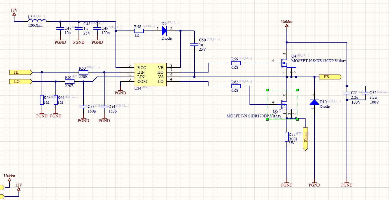

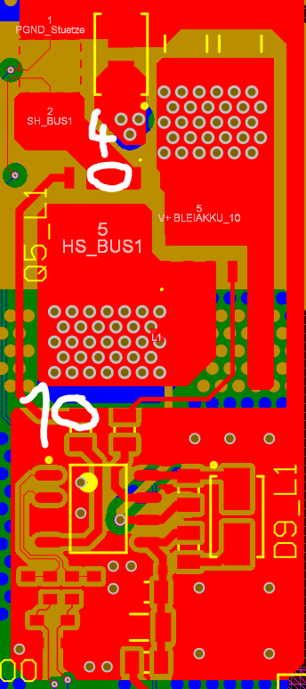

ich habe eine Schaltung, bei der öfters die H-Brücke das zeitliche
segnet.

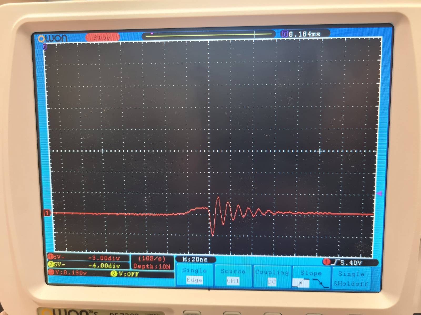

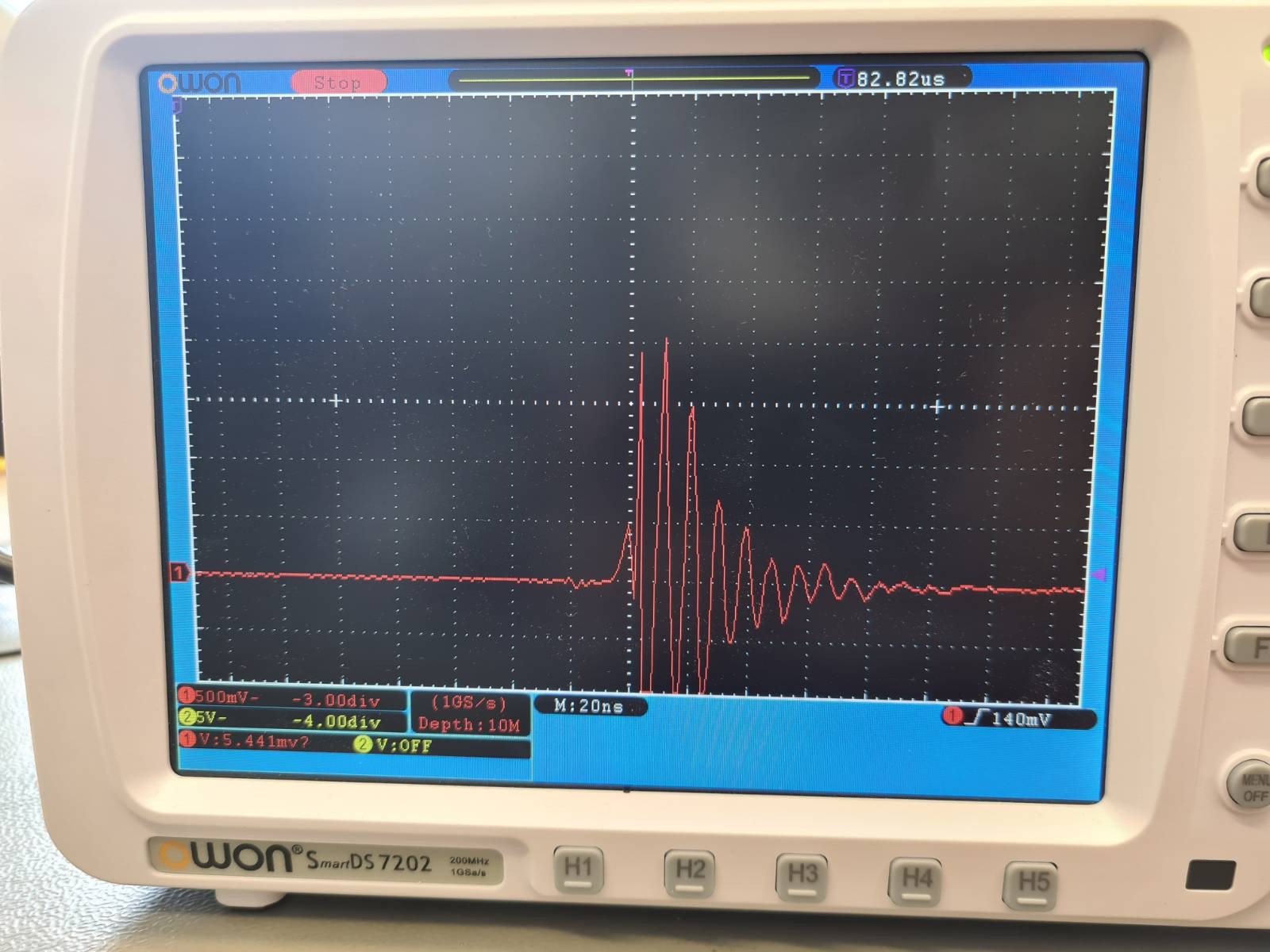

Nach einen Messungen habe ich gefunden, dass eine Störung am Gate so
groß ist, dass sie definitv für einen Shoot-Through sorgen könnte.

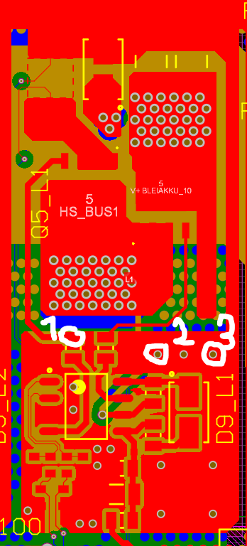

Sie Bild "Störung Vgs Low-Side". Eine Vergrößerung ist dem Bild "Störung
Vgs Low-Side zoom" zu entnehmen. Zu sehen ist eine Messung zwischen
Punkt 1 und 2, siehe Bild "Layout und Messpunkte.png". Vgs hat eine
riesen Störung drauf, die definitiv den Threshold fürs Durchschalten
überschreitet. Der Zeitpunkt des Auftretens ist genau zum Durchschalten
der High-Side, das habe ich mit einer anderen Messung bestätigt. Wir
hatten die Vermutung, dass das Ringing über die Kapazitive Kopplung auf
das Gate überträgt. Allerdings müsste die Störung die sich erstmal gegen
den Gate-Treiber durchsetzen, der über ein 6R8 Widerstand angeschlossen
ist, siehe Schematic. Ich habe ehrlich gesagt noch nie gehört, dass das
in diesem Ausmaß passiert. Ihr?
Für mich stellt sich die Frage, ob diese Spannung wirklich auf der
Schaltung auftritt oder ob die Weisheit: "Wer misst, misst Mist" sich

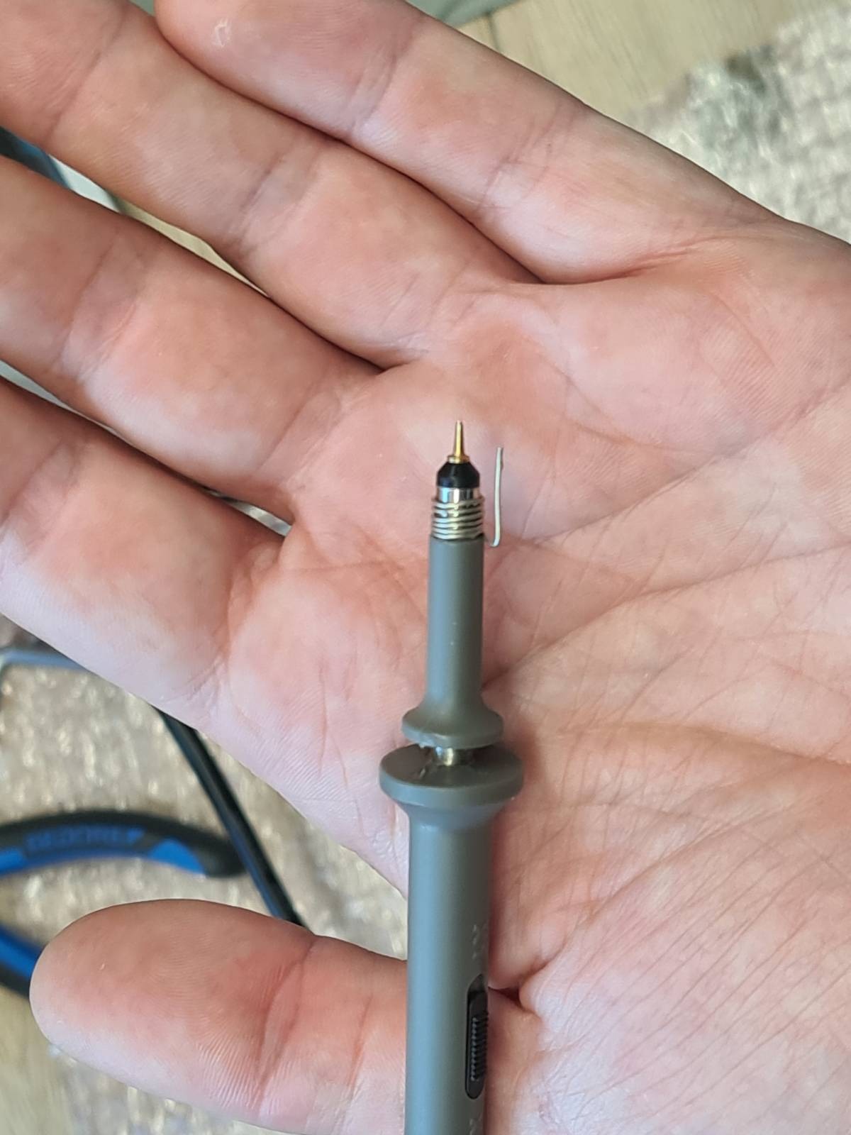

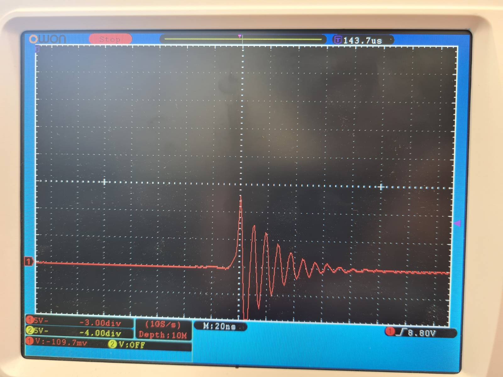

einmal mehr bewahrheitet. Als Kontrollmessung habe ich zwischen Punkt 2
und Punkt 3 eine Messung gemacht, auch hier tritt eine signifikante
Spannung auf, siehe Bild "GND zu GND". Gemessen wurde immer mit einem
kurzen Draht und keiner langen Kroko-Klemme, siehe Bild "GND connection"
Bei der Messung ist ca 1/3 des Betriebsstromes geflossen.

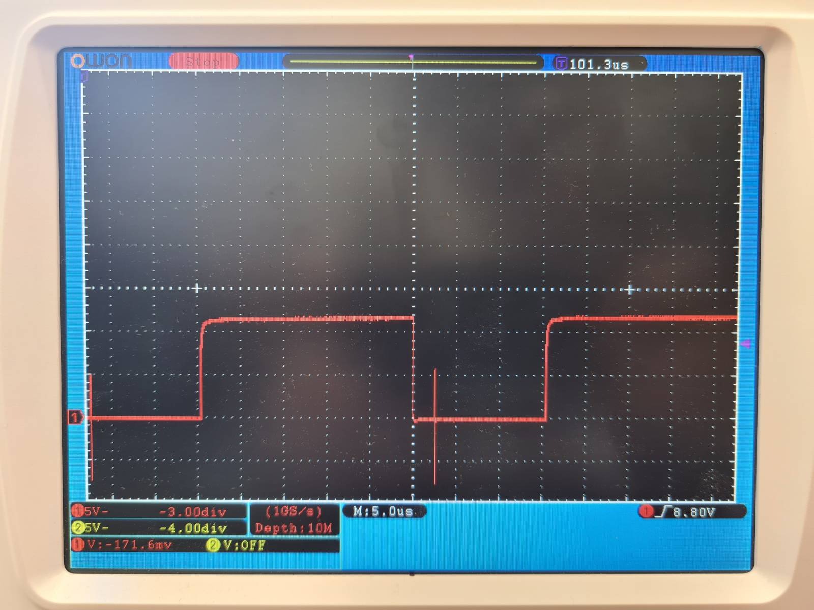

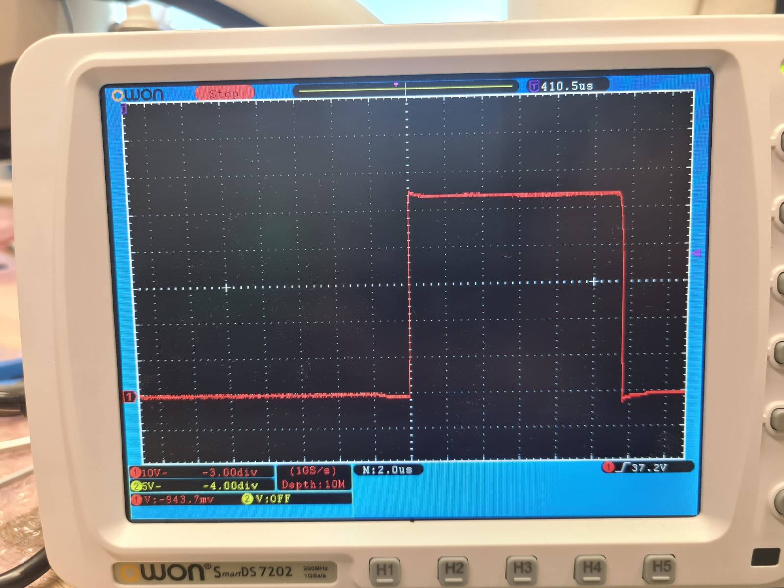

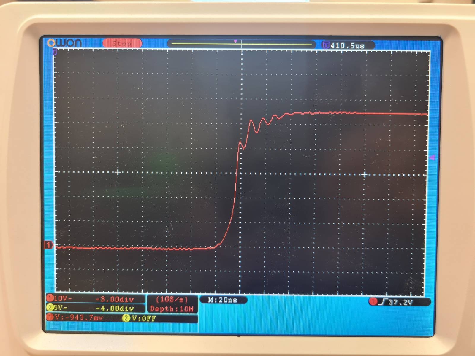

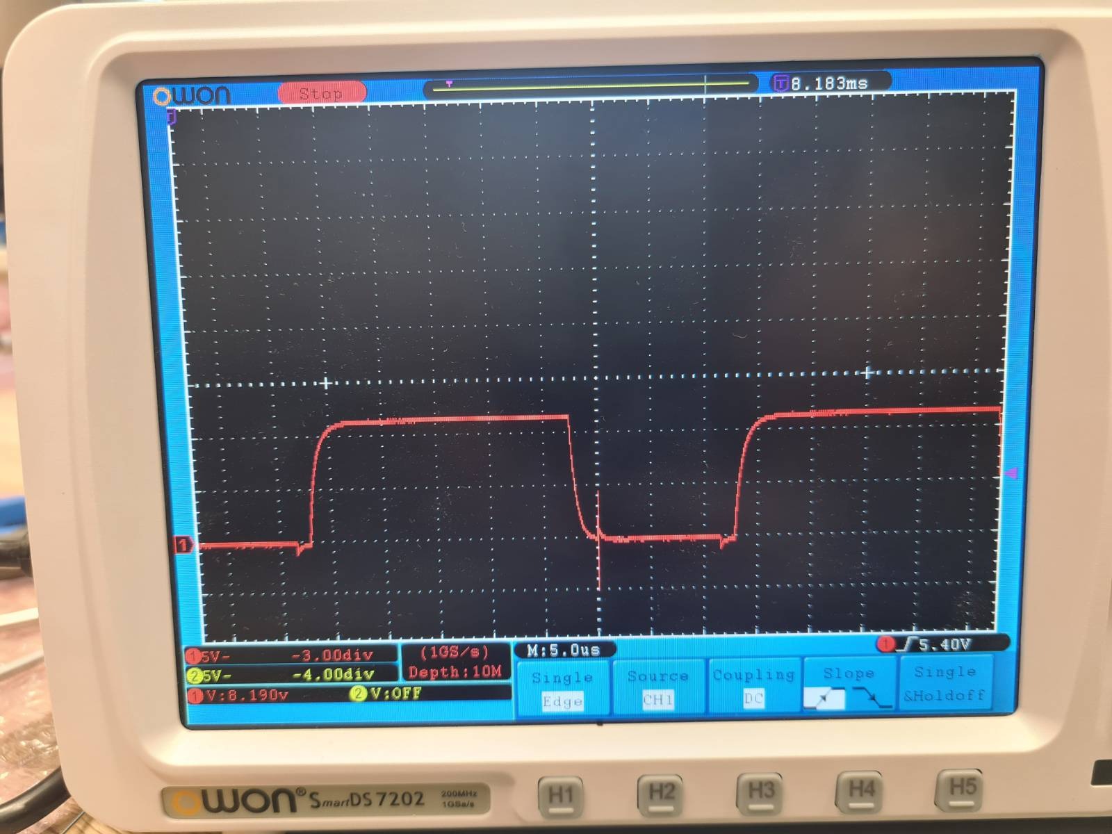

Lothar M. schrieb:
> Kannst du die mal testweise langsamer schalten lassen?
Hab ich gemacht, siehe Anhänge. Macht es schon besser, aber erst wenn
man wirklich langsam schaltet. Gibts Erfahrungswerte, wie schnell man
schalten sollte, wenn es um Ströme im Bereich von 40A geht?
Von 40A?
Da würde mich nicht wundern, daß die Flanken ganz einfach in den
Tastkopf einstreuen. Zumal die Flanke wohl auch nur paar ns breit zu
sein scheint. Schließ doch mal Taskkopfspitze und dessen Masse kurz, und
gehe in die Nähe der Schaltung, oder halte an Masse der Schaltung. Wird
vermutlich genau so dieser Spike in ähnlicher Größe sichtbar sein ...
