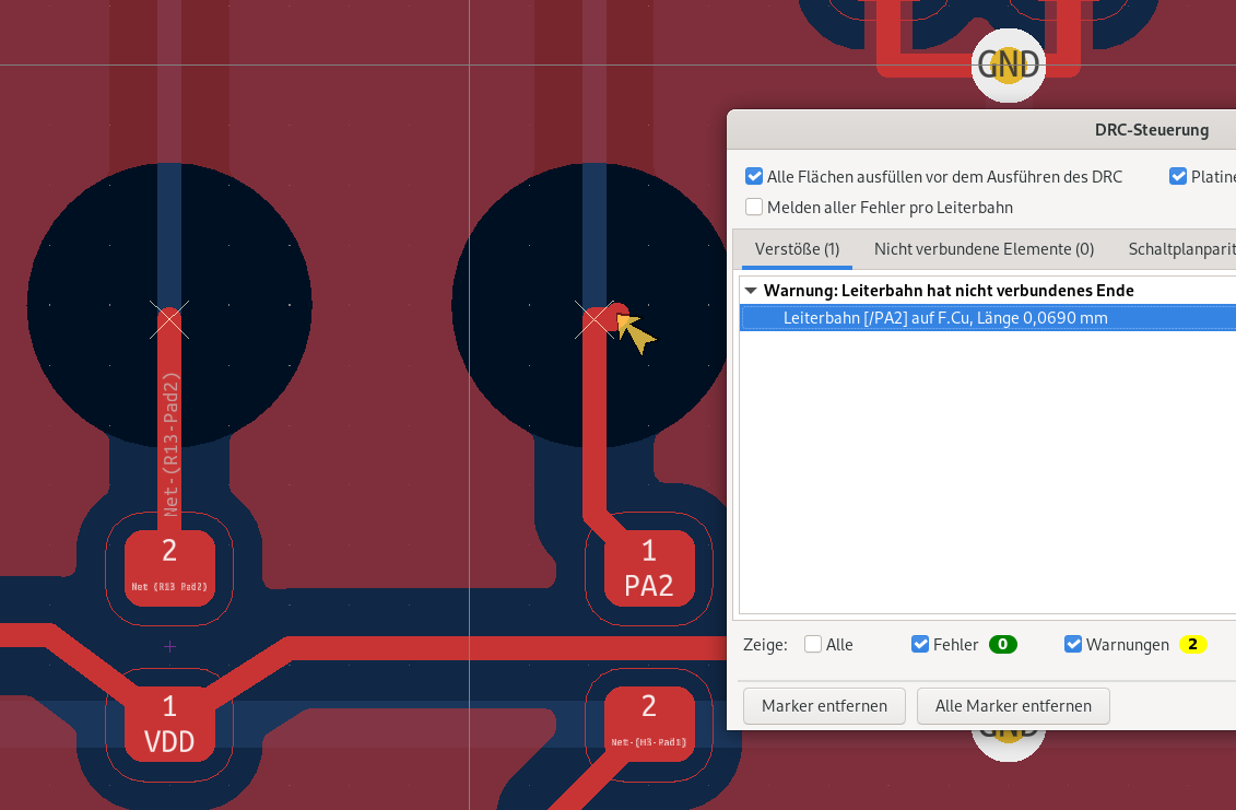

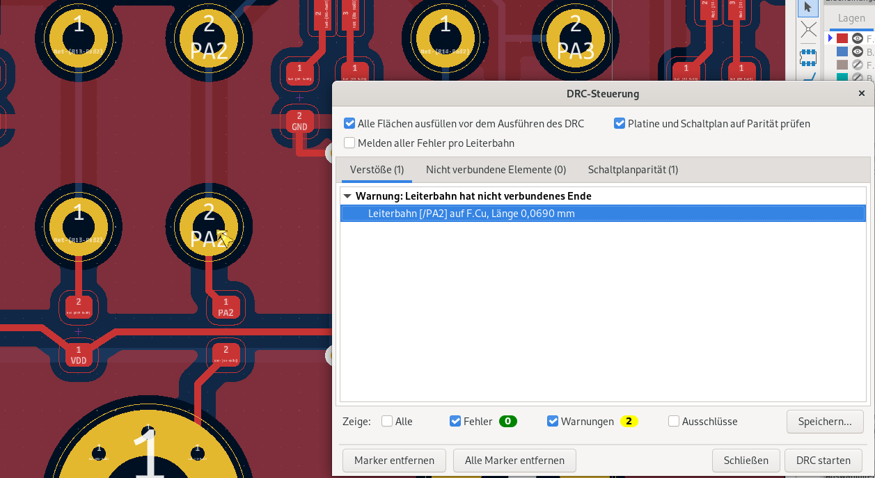

Der DRC Check meldet mir öfters Leiterbahnen mit offenem Ende, nachdem
ich Bauteile oder Vias verschoben habe. Das sind oft ganz kurz Fitzel
die unter den Pad verborgen sind. Man kann sie erst sehen, wenn man das
Bauteil weg schafft.
Gibt's da vielleicht einen Trick, wie man sie hervorheben kann ohne
Bauteile weg zu schieben?

Da habe ich wieder so eine ähnliche Situation, nur dass der DRC sie
nicht meldet.

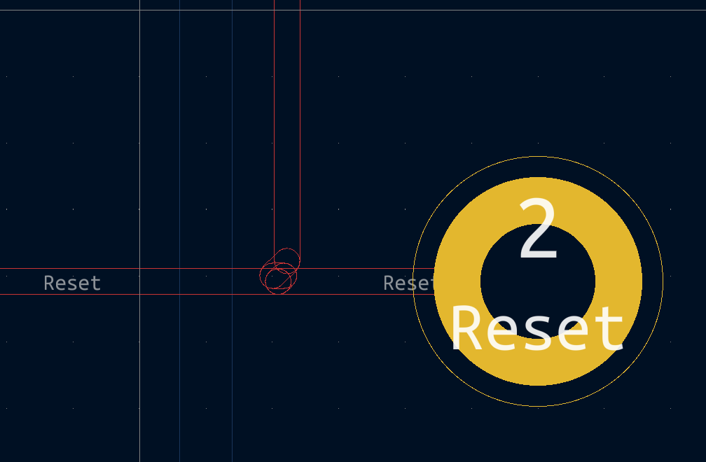

@raul
Guter Tipp, in der Ansicht "Zonen-Konturen zeichnen" sieht man den
unnötigen Knubbel.
@Guido
Ich vermute du meinst die Funktion "Leiterbahnen und Vias aufräumen".
Die kannte ich noch nicht. Sie hat mit einige Fragmente zusammengeführt
aber der gezeigte Knubbel ist noch da.
Ihr habt mir auch jeden Fall schon etwas weiter geholfen.
Ich glaube diese Knubbel entstehen hauptsächlich, wenn man ohne Raster
(mit Strg Taste) arbeitet. Wenn ich stattdessen das kleinstmöglich
Raster benutze scheint es besser zu gehen.
