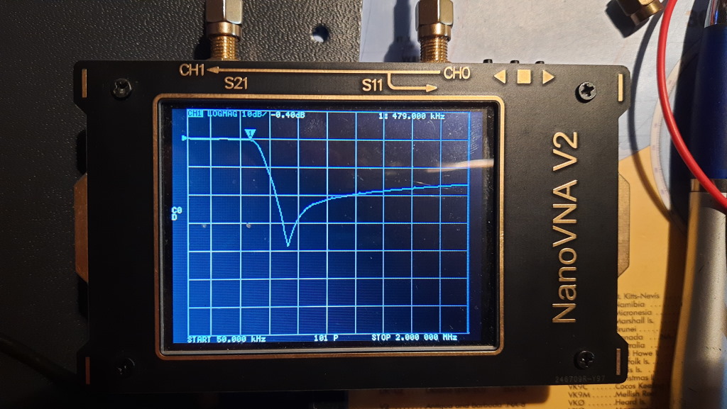

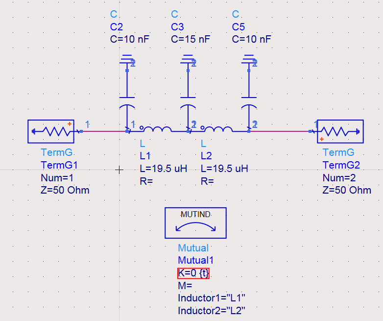

 ich habe für meinen 475Khz Sender einen Tiefpass 5. Ordnung gebaut.
Von links nach rechts: 10nH, 19.5µH, 15nH, 19.5µH, 10nH.
Ist das so was man bauen kann? Ich habe da keine Praxis ...
Nachbausicherheit spielte auch eine Rolle ... darum auch nur 10nF FKP
Kondensatoren.
Danke + MfG
 Wolfgang

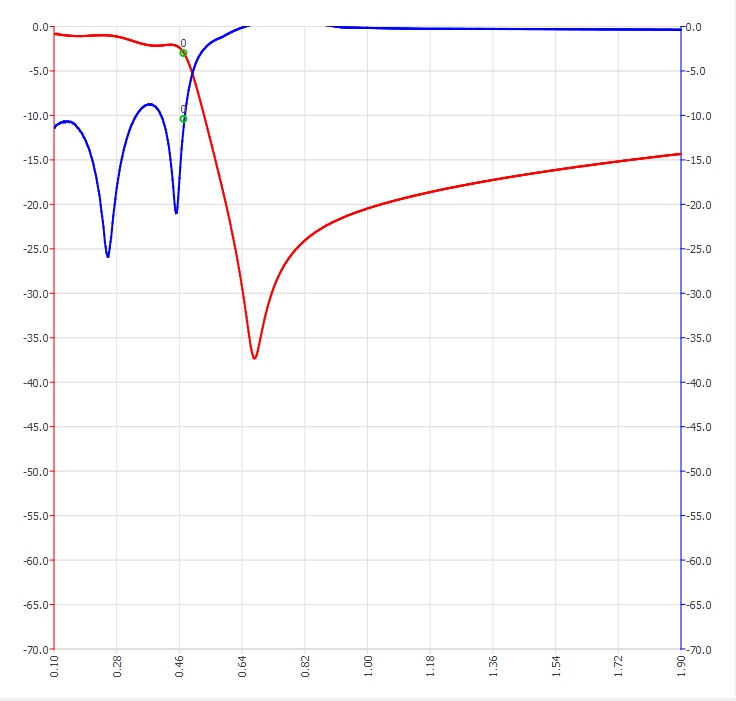

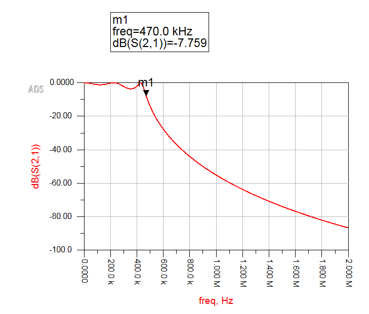

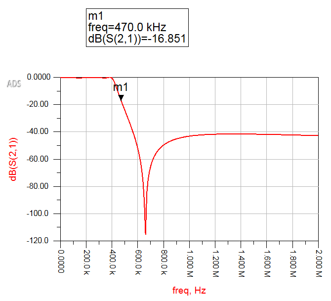

Wie der Graph zeigt, sinkt die Dämpfung im Sperrbereich nach dem
Wendepunkt wieder deutlich. Ob Oberwellen in diesem Bereich stark
vorkommen, weißt nur Du. Es scheint ein parasitärer Effekt mit hinein zu
spielen.

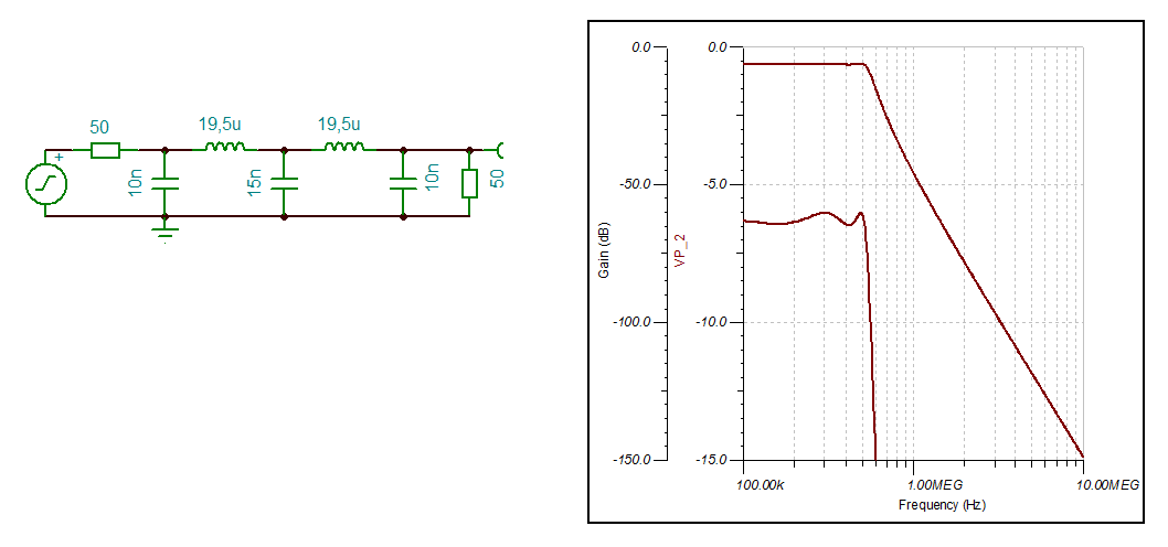

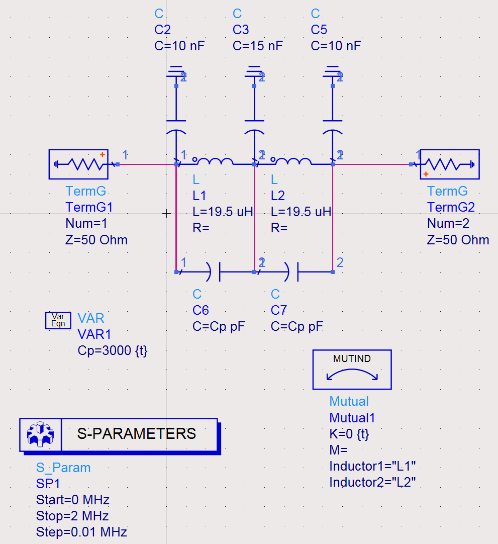

Sind Aufbau und Werte so wie im angehängten Schaltplan? Dort wäre mit
idealen Bauelementen die Grenzfrequenz etwas zu niedrig. Verglichen mit
deinen Messungen würde man mehr Sperrdämpfung erwarten, die zu hohen
Frequenzen weiter ansteigt.

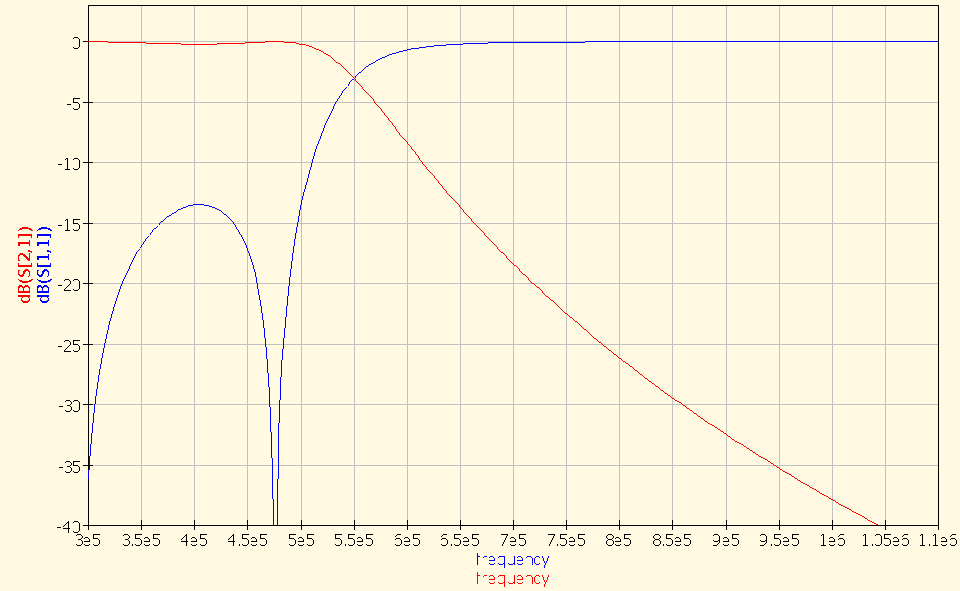

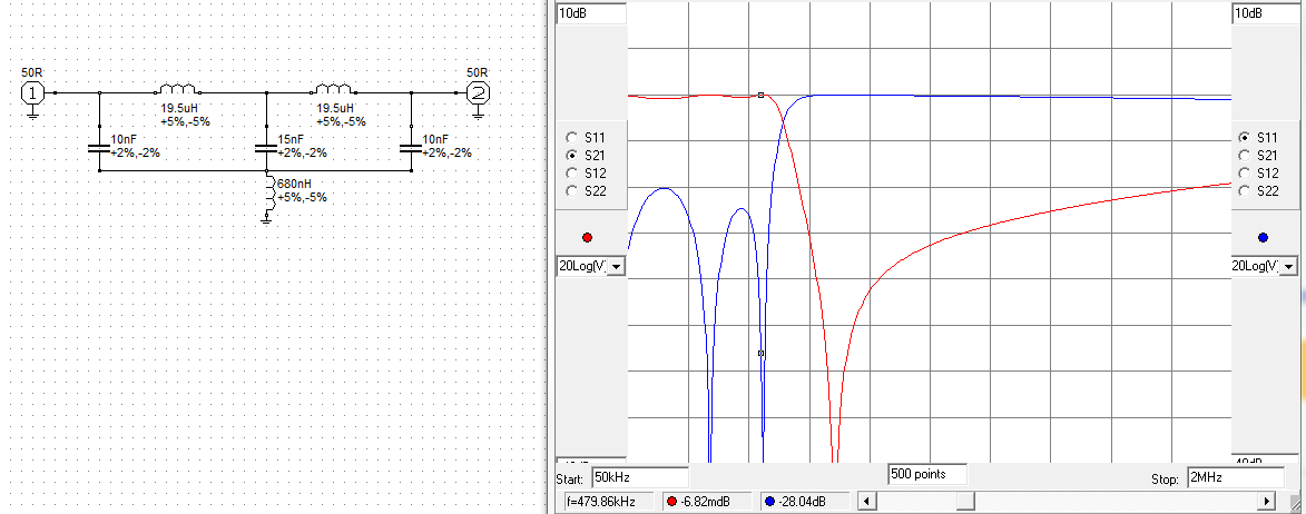

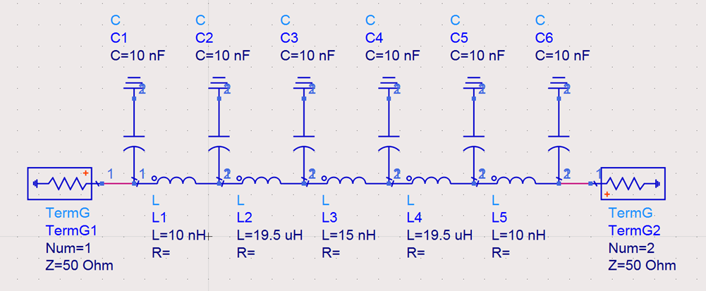

von ArnoR (Gast)
Ich denke er meint es eher so wie im Anhang.
von Wolfgang S. (wolfgangsch)
Sorry, mein Fehler ...
Von links nach rechts: 10nF, 19.5µH, 15nF, 19.5µH, 10nF.

Mit welcher Software hast Du das simuliert? Das schaut ja toll aus ...
von ArnoR (Gast)
Mit TINA-TI.
Das kann jeder Simulator, wie z.B. LT-Spice.

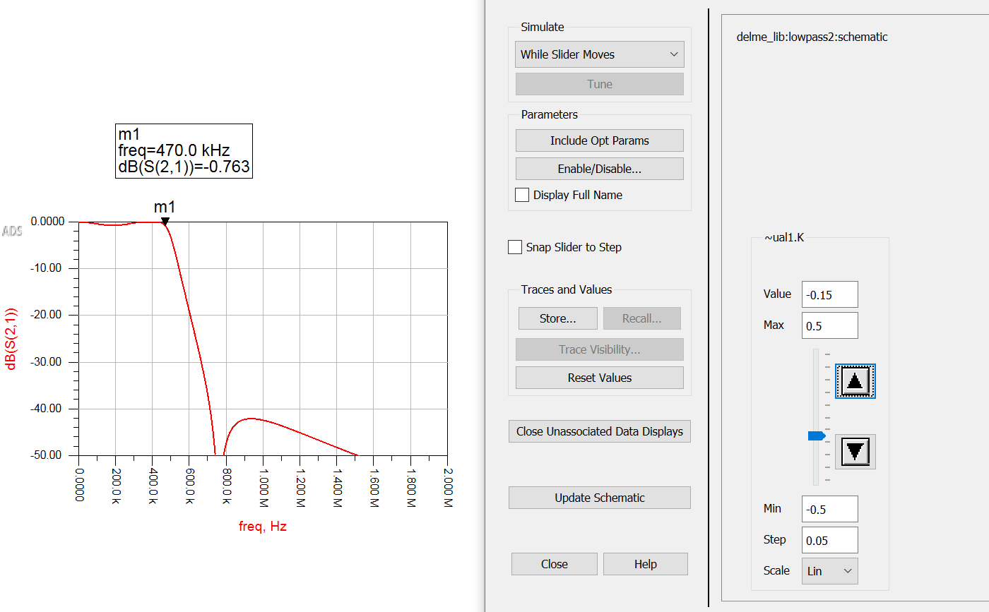

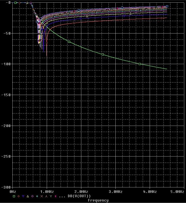

von Simulant (Gast)
olaf schrieb:
> Ich wuerde mal raten, Verkoppelung der einzelnen Induktivitaeten.

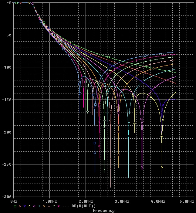

In der Simulation würde sich das aber anders verhalten, siehe
Screenshot. Dort ist ein Kopplungsfaktor von 0.0 bis 0.4 simuliert.
von Simulant (Gast)
Das Verhalten mit dem Dip bei 700kHz und danach wieder Anstieg bekommt
man, wenn man eine parasitäre Kapazität der Spulen hinzufügt (zwischen
den Windungen).
In meiner Simulation wären das ca. 3nF pro Spule, ist sowas von der
Größenordnung realistisch? Ich hätte weniger erwartet.
von ArnoR (Gast)
Ja, viel zu viel. Eher 10...100pF. Drahtwiderstand der Spulen nicht
vergessen.
von Simulant (Gast)
> vergessen.
Ja, die pF klingen plausibler. Aber anders ist dieser Dip nicht
erklärbar, da muss irgendwo L||C in Resonanz gehen.
Spulenwiderstand verrundet die Kurven, das ändert nichts am
grundlegenden Verhalten.

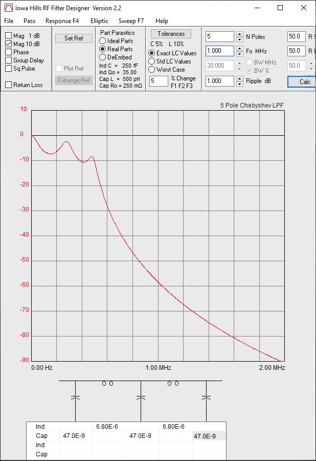

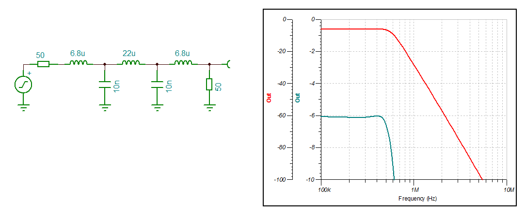

von Josef L. (Gast)
Ich habe grade mal 2 6.8µH-Drosseln zusammen mit 3 MKT-Kondensatoren
47nF zusammengelötet - Simulation und Messung anbei. Wie Simulant schon
geschrieben hat, gibt es eine Polstelle aufgrund von parasitären
Elementen, also Induktivität der Kondensatoren oder Parallelkapazität
der Spulen.
Außerdem wollte ich probieren, ob man mehr Dämpfung bekommt wenn man die
erlaubte Dämpfung im Durchlassbereich auf mehrere dB raufsetzt.
Eigentor:
1) die realen Eigenschaften der Bauteile senken dann die Dämpfung bei
der gewünschten Eckfrequenz drastisch
2) und die ist aufgrund der Bauteiletoleranzen schlecht
vorherzubestimmen, d.h. es geht nur genau mit trimmbaren Spulen
(justieren am Ferritkern) oder mit parallelschalten von Kondensatoren.
Höhere Dämpfung bekommt man nur mit qualitativ hochwertigeren Bauteilen,
also keine Billigdrosseln, sondern Spulen mit Q>100, und Kondensatoren
wie Styroflex.
von ArnoR (Gast)
Die Welligkeit ist ja übel. Anbei mal ein Vorschlag nur mit
handelsüblichen Werten und 0,1dB Welligkeit.

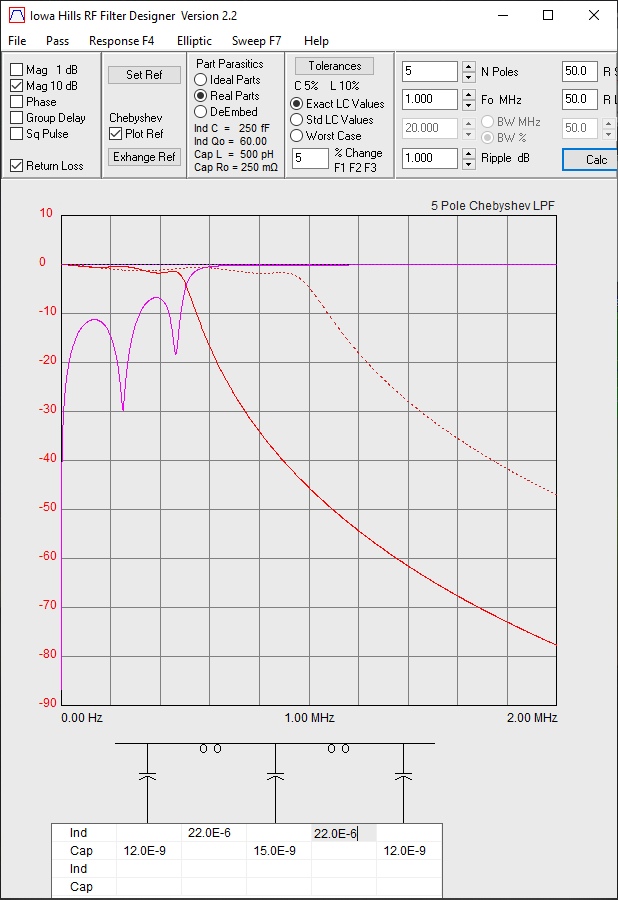

von Josef L. (Gast)
Oh - die ist gewollt! Wenn der Sender vom TO nur auf 475 kHz arbeiten
soll, kommt es doch nur auf die Dämpfung bei exakt dieser Frequenz an;
an sich würde es ein einzelner Schwingkreis tun oder ein enger Bandpass.
Ich habe auch noch 2 kleine Spulen mit 22µH gefunden; Simulation und
Messung anbei. Blau ist S11, rot S21. Kondensatoren diesmal Keramik,
Toleranz M.
Die hohe Dämpfung bei 475 k kommt vorwiegend durch die schlechte Güte
der winzigen Spulen, etwa 25-30.

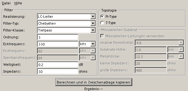

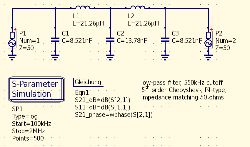

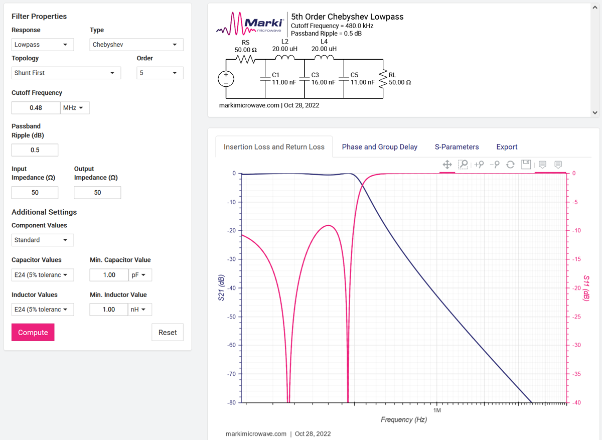

von Simulant (Gast)
Ein hilfreiches Tool für die Berechnung von Filtern ist auch dieses:
https://rf-tools.com/lc-filter/
Damit kommt man ungefähr auf die Werte von Wolfgang, wenn man Chebychev
mit 0.5dB Ripple vorgibt, siehe Screenshot. Das Problem liegt also nicht
am "idealen" Filter, sondern an der Umsetzung mit realen Bauteilen und
deren Parasitics.
Eine Kopplung der Spulen mit positivem Koppelfaktor erzeugt, wie oben
gezeigt, keine Polstelle wie in der Messung.
ABER
Mit NEGATIVEM Koppelfaktor (also gegenphasig) ergibt sich eine
Polstelle! Das könnte also sehr wohl die Ursache sein, wenn die
Windungskapazität wegen des unrealistisch großen Wertes ausscheidet!

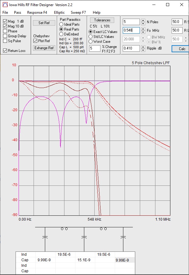

von Josef L. (Gast)
Mit einer 3dB-Grenzfrequenz 548 kHz, 0.41 dB Ripple und realen Bauteilen
(Spule Q=200) komme ich noch etwas näher ran. 3dB sieht man an
Kreuzungspunkt S21/S11 (rot/lila); schwarz ist 10x gestreckt (-10=-1dB).
Also das Design ist an sich völlig OK, nur sind wohl die Spulen zu nah
beieinander. Wenn parallel, einen Metallschirm dazwischen, aber die
Spulen sollten dann mehr als 1 Durchmesser voneinander stehen. Man kann
sie aber auch senkrecht zueinander anordnen, also bildlich NNNZZZ.

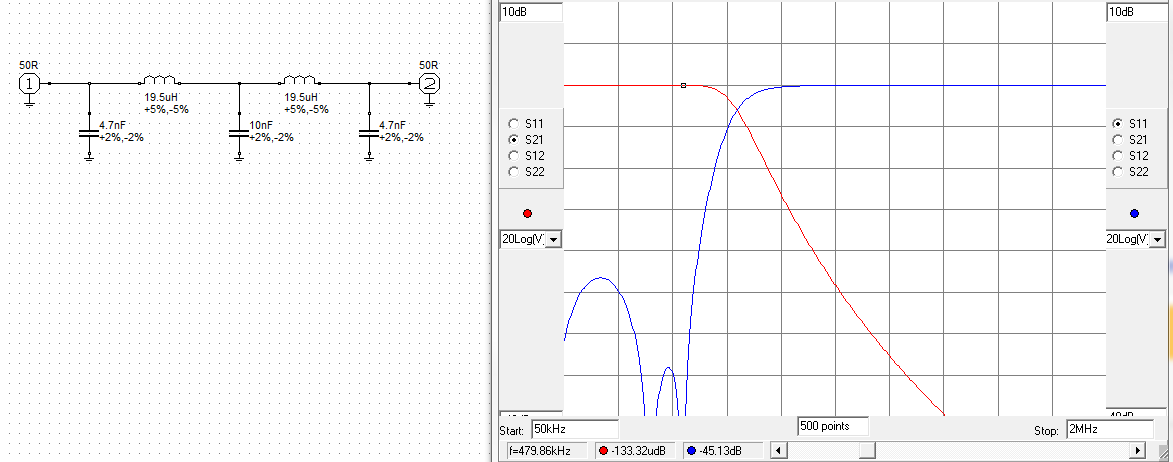

von Robert M. (r0bm)
Mit 4.7n - 19.5u - 10n - 19.5u - 4.7n wird die Welligkeit und die
Anpassung im Durchlassbereich besser (s. Anhang).
> Kondensatoren.

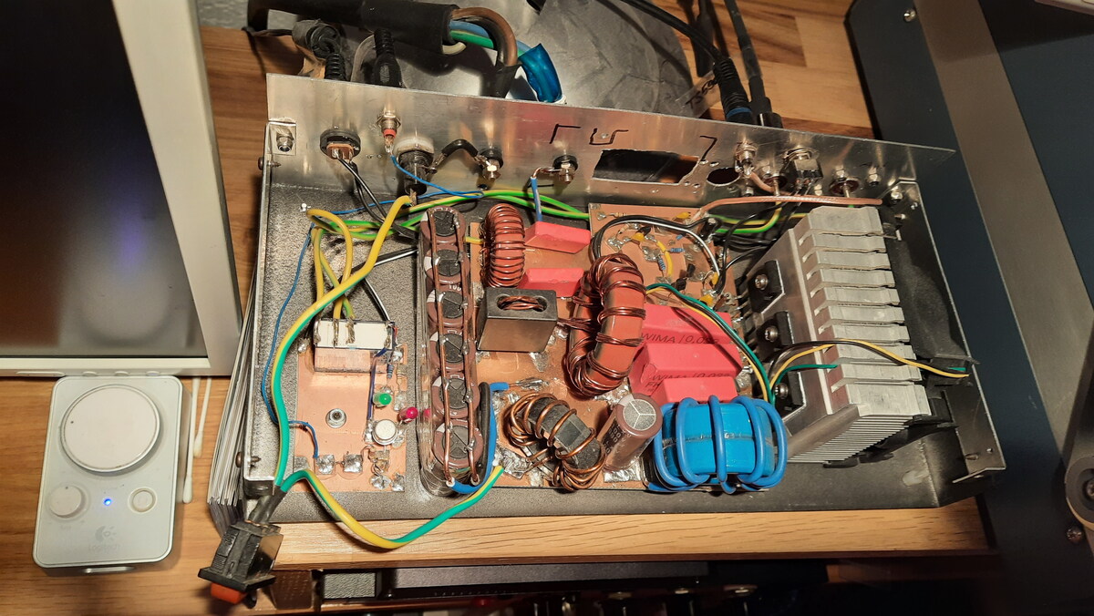

Das Filter hat ein ziemliches Masseproblem (s. Anhang). Die Filtermasse
stimmt nicht mit der restlichen Masse überein. Poste mal ein Bild vom
Aufbau.
von Josef L. (Gast)
Nochmal einander gegenübergestellt: Gegenkopplung durch die Spulen
induktiv sorgt für eine Polstelle, nach der es rauf und dann wieder
weiter runter geht und sich der ursprünglichen Linie annähert.
Fußpunktkopplung, siehe Masseproblem, führt nach der Polstelle zu stetig
steigendem Verlauf. Ich komme schon mit 330nH auf die -16dB bei 2 MHz.
Das sind 30 cm Kabel?
Bild: Letzter Aufbau, aber die 3 C über 30cm 1mmCuL an Masse, zum Ring
gebogen.

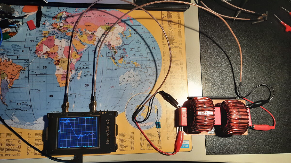

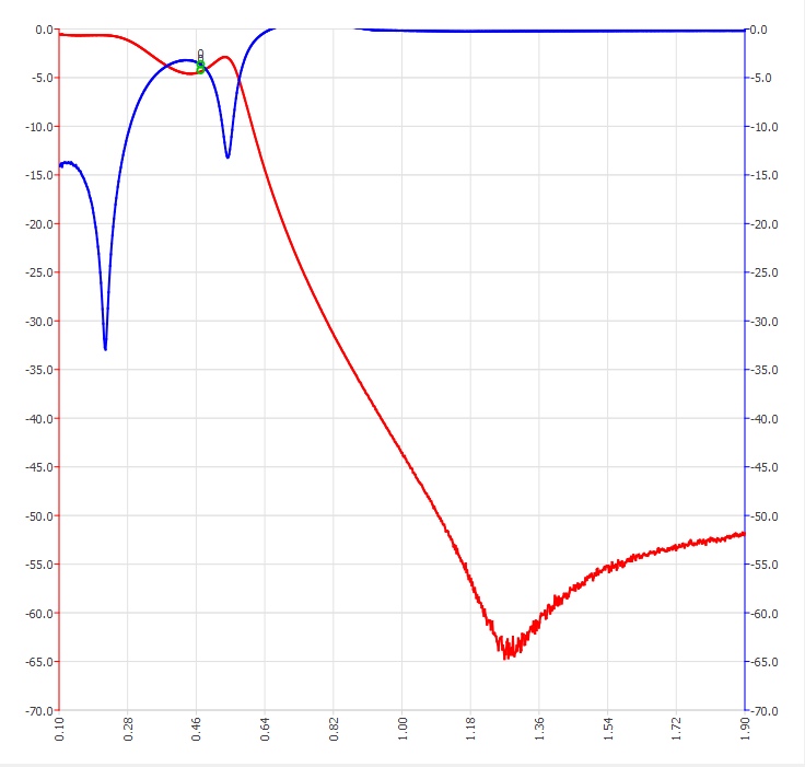

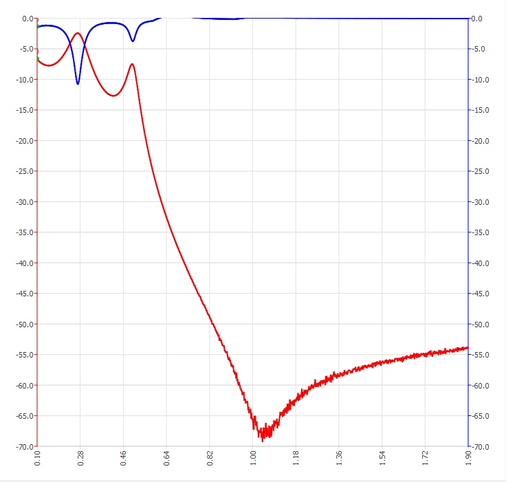

 wie ich sehe habe ich da einen Punkt erwischt :*) Vielen Dank für die
Informationen - da nehme ich viel mit. Das kommt davon, wenn man niemals
Elektrotechnik studiert hat. Mir fehlen da ein paar Feinheiten, doch in
bin fleissig am lernen.
Anbei ein Bild von der aktuellen Messung mit neuen Strippen. 2x 20cm
RG316 mit 10cm Krokoklemmen Stücke dran. Dann nochmal 2*100Ohm parallel
für die 50Ohm. Damit war die Messung besser. Es war also primär ein
Messproblem. Wenn ich alles angelötet hätte, wäre die Messung wohl noch
genauer. Da wrde ich mir wohl nochmal Kabel basteln.
Seltsamerweise sind die Messungen jetzt mit einem gewissen Rauschen,
siehe Bild.
Die Ringkerne sind übrigens 2x Amidon T200-2 und der Draht jeweils ca.
230cm d=2mm Lackdraht. Ich wüsste nicht wie ich die Güte noch weiter
verbessern könnte - außer das als Luftspule zu wickeln.
Zusätzliche 50Ohm Widerstände am Eingang und Ausgang des Filters
verkleinern das Ausgangssignal um etwa 8dB, darum habe ich die
weggelassen.
Zuletzt noch ein Bild von meinem ersten Klasse E Sender für 475kHz
(240Watt) , den ich durch den Neubau ersetzten will. SO baut man Geräte,
wenn man von Elektrotechnik nur begrenzte Ahnung hat ... funzt aber :D
Danke für die Tipps !!!
MfG
 Wolfgang
Obwohl es "nur" um 472-479kHz geht, sind die 10cm Krokoleitungen,
insbesondere für die Verbindungen zur Fitermasse, nicht optimal.
> weggelassen.
Zusätzliche Widerstände sind nicht notwendig. Der VNA stellt sowohl den
50 Ohm Generator- als auch den korrekten Lastwiderstand für das Filter.
> siehe Bild.
Im Durchlassbereich ist Rauschen fehl am Platze.
von Josef L. (Gast)
> Wenn ich alles angelötet hätte, wäre die Messung wohl noch genauer.
Nein, nicht genauer. Du misst immer so genau wie das Gerät kann bzw.
eingestellt ist (zB wieviele Messungen gemittelt werden, get unter
Umständen nur per Messung mit PC-Software wie ich das mache, auch mit
nano V2).
Was du misst, ist Filter + Zuleitungen. Wenn du letztere "auf ein
absolutes Minimum" reduzierst, und die Eichung/Kalibration* mit "diesem
Minimum" + "Nichts sonst" beschränkst, bekommst du die Daten deines
Filters alleine, also genau das, was du willst.
* Bitte nicht wieder diese leidige Diskussion über Kalibration!
von Josef L. (Gast)
Die Güte ist schon OK, dürfte über 200 sein, nachdem du nur 0,4dB
Durchlassdämpfung hast. Auch die Kondensatoren sind bei der Frequenz
noch gut genug. Problem sind deine Zuleitungen mit den Krokoklemmen - so
kannst du doch nie kalibriert haben?!
Also gut, wenn jetzt BITTE ALLE MIT VNAs im Wert > 100 € WEGHÖREN!
Bitte nanoVNA kalibrieren, für den Frequenzbereich 50-2000 kHz, am
besten per PC-Software, ansonsten direkt am Gerät. SOLT-Kalibration,
also S=Port 1 beide Krokos verbunden, Port 2 offen; O=beide Ports offen,
L=Port 1 Klemmen mit 50 Ohm verbunden, port 2 offen, T=Port 1+2
verbunden - ich hoffe du weißt wo da "Masse" ist...
Erheblich besser wäre es, das mit den mitgelieferten, oder, wenn nicht
dabei, extra angeschafften Koaxkabeln + Kalibrierset zu machen und
entsprechende Buchsen zu kaufen und an dein Kunstwerk zu löten, um das
sauber an die Kabel anschließen zu können,
von Dieter P. (low_pow)
Hier eine weitere Simulation, die Bauteile sind dabei als
ideal angenommen.Wenn da richtig Leistung verwendet wird,
müssen wie auch bei den anderen Beispielen, die realen
Verluste mit berücksichtigt werden.
Verwendete Software für dieses Beispiel ist Qucs oder QucsStudio.
Ausdrücklich erwähnen möchte ich noch, das die Schaltung hier
nicht aufgebaut wurde.
Die Eckfrequenz von 550 kHz bezieht sich auf den -3 dB Punkt des
Tiefpasses und ist deshalb höher gewählt.
Die Bauteilwerte müßen sicher nicht ganz exakt eingehalten werden.
Joa, wie man kalibriert weis ich - das habe ich auch jedesmal gemacht.
Ich versuchte die Kabel vor und beim Kalibrieren und beim Messen
möglichst wenig bewegt zu haben. Als 50Öhmer nutzte ich die beiden
100Ohm Parallel. Die Drähte an den Kroko Klemmen werden ich wirklich
nochmal kürzen ...
Offensichtlich ist es trotz meiner beschränkten Messmöglichkeit (und
Durchführung?) doch zu sehen, dass das Filter Prinzipiell funktioniert.
Das weis ich jetzt jedenfalls, und gehe nun zum nächsten Teil meines

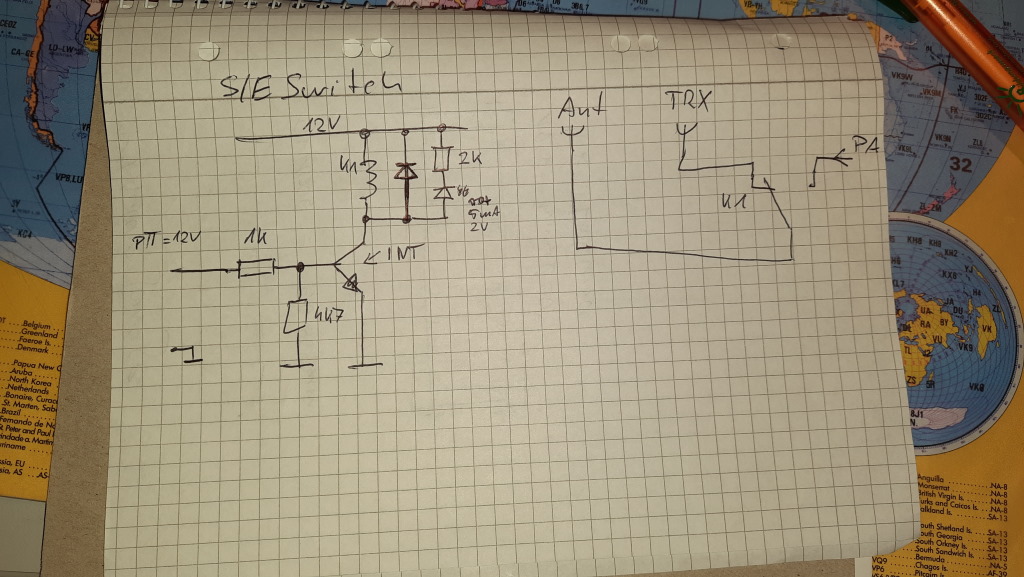

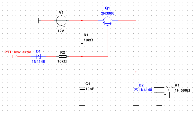

> Projekts über: den S/E Umschalter.
Ein PNP-Transistor wäre m.M.n. deutlich einfacher. Die PTT kann, ohne
zusätzlichen Aufwand, direkt vom steuernden TRX betätigt werden und es
wird nur die Steuerleitung aber kein extra Betriebsspannungsanschluß für
das S/E-Relais benötigt.
Nein das klappt nicht. Der PTT Ausgang vom TRX (TS590SE) kann nur 10mA -

Nochmal zum Filter und dessen Masseproblem: Was mir selber nicht bewusst
war, aber jetzt durch Simulation und Messung voll bestätigt wurde, ist
der Riesenunterschied zwischen separater und gemeinsamer Masse!
Anbei 1. Bild: Jeder der 3 Kondensatoren über eine Induktivität von 0nH
(grüne Linie), 50-100-150-...-500nH separat mit Masse verbunden, ist
selbst im schlechtetsten Fall hier bis 5MHz noch besser als 70dB
Dämpfung. Es macht auch nichts aus wenn die Induktivitäten
unterschiedlich sind, es ergeben sich dann nur unterschiedliche
Polstellen.
Im 2. Bild sind alle 3 Kondensatoren unten verbunden und gemeinsam über
1 Induktivität von 0 (grün) bis 500nH auf Masse gelegt. Das ist selbst
bei 50nH schon unbrauchbar - erst mit völlig surrealistischen 0,1nH ist
es besser als bei 3x 500nH mit separater Masse!
Natürlich hat man bei räumlich ausgedehnten realen Bauteilen immer eine
Mischform von beidem.
> oder verstehe ich was falsch?
Mit passenden Transistor-Vorwiderständen liegt der Strom deutlich unter
10mA.
Der TS-590SG hat mehrere Möglichkeiten für PTT an der Remote-Buchse:
Low- oder high-aktive Halbleitervarianten oder aber ein (relativ leises)
Relais.
http://rin3.blogspot.com/2014/12/how-to-key-your-amplifiers-with-ts-590g.html?m=1
Danke für den Link. Wie kann ich mir jetzt die leitung 12V sparen? Die
10mA reichen für einen Transistor (siehe mein Schaltplan) aber nicht
fürs Relais.
Nicht sparen sondern ersetzen. Mit einem high-side Schalter würde ein
Relaisanschluß nach GND führen. Masse ist, im Gegensatz zu +12V, überall
im Sendekonverter verfügbar was das Layout bzw. die Verdrahtung
vereinfacht, insbesondere wenn Schalttransistor und Relais räumlich
getrennt sind.
Ein low-side Schalter funktioniert genauso gut. Der 1 kOhm
Basisvorwiderstand kann auf 10k erhöht werden. Etwas HF Entkopplung
(10nF o.ä.) am PTT-Eingang und parallel zum S/E-Relais kann auch nicht
schaden. Die TX-LED ist in deiner Schaltung übrigens verpolt gezeichnet.
> Die
> fürs Relais.
Die im Kenwood verbauten Transistoren können 100mA, empfohlen wird aber
nur max. 10mA. Wenn dich Relais-Geklicker nicht stört, könntest du auch
das TX-Relais im Kenwood verwenden um damit dein S/E-Relais direkt zu
schalten.
