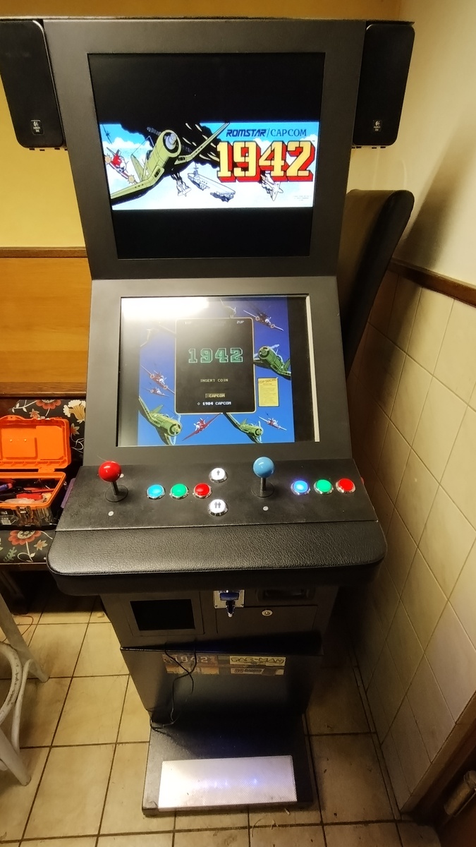

Hallo Kann mir bitte jemand helfen ? Ich habe mir einen Acade Automaten gebaut mit Butten und Joystick für 2 Spieler, gesteuert über so ein USB bord . Möchte jetzt diesen ( siehe Bild ) Münzprüfer gekauft bei Amazone Jetzt anstelle eines Buttons / Taster einbauen . Aber wie ?? Ich glaube ich muss da ein kleines Relais einbauen. Den beim weißen kabel wird eine Spannung ausgegeben wenn eine Münze fällt habe aber keine Ahnung wie viel kann es nicht messen . Hat jemand eine Idee wie man so was macht ?? Bin kein Elektriker nur zur Info :) Danke LG

Danke für die vielen Antworten :) gutes Forum !!! Ich habe euch auf eure Anfrage die Bilder im Anhang eingefügt: Mein Automat und mein Controller Bord habe 2 verbaut ! H. schrieb: > Gibt ja von den Anbietern auch noch weiteres Zubehör, das genau diesen > Job erfüllt. Du hast mit dem Münzprüfer alleine ohne dieses Zubehör > keine Chance - eben wenn Du von Elektronik wenig Ahnung hast. > > https://de.aliexpress.com/item/4001019477092.html > > Die Platine kaufen und einstellen, dann dürfte das deine Zwecke > erfüllen. Danke für diesen Link, werde ich mir Bestellen! Ist glaub ich die einfachste Lösung .
So...ok...also... Das USB Board dient nur dem Anschluss von Buttons. Aber WAS für ein Spiel nutzt du? Ist es ein PC mit normalen Spielen oder sind es echte Arcade Spiele? Kommt bei den Spielen der Schriftzug "Insert Coin"? Wenn ja kannst du einen Eingang am USB Board mit dem Münzprüfer verbinden und diesen Eingang dafür konfigurieren. Wenn es normale PC Spiele sind nützt dir weder der Münzprüfer was, noch das Ding von Aliexpress. Du kannst ja schlecht per Münzeinwurf den PC ein und aussschalten. Also Frage: wo wird das USB Board angeschlossen? Bitte jetzt mal konkrete Antworten!!
Max B. schrieb: > Kommt bei den Spielen der Schriftzug "Insert Coin"? Also auch wenn man auf den Fotos nicht besonders viel zur Technik erkennen kann und ein Bild des Innenlebens sicher sehr viel mehr Wert hätte, so kann ich den Schriftzug "Insert Coin" aber auf BEIDEN Fotos auf dem Bildschirm erkennen... Auf dem ersten muss man genau schauen, aber auf dem zweiten ist das nach öffnen in voller Auflösung klar lesbar! Gruß Carsten
Carsten S. schrieb: > aber auf dem zweiten ist das nach öffnen in voller Auflösung klar > lesbar! Danke! Ist mir auf dem Smartphone nicht aufgefallen. Dann ist jetzt nur die Frage was der TO drücken muss um "coins" einzuwerfen.

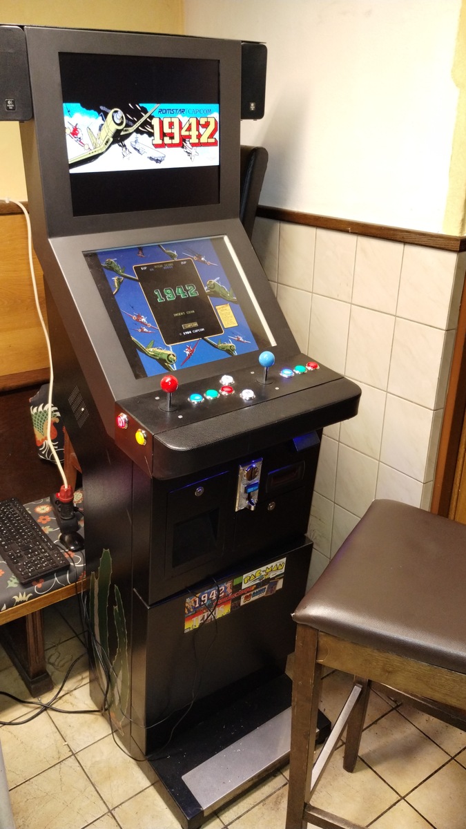

Sorry :( hatte vergessen zu erwähnen das es ein PC Mainboard eingebaut wurde Ich Benütze den GameEx Emulator, ist ein PC Emulator ich nütze ihn eben nur für MAME spiele.

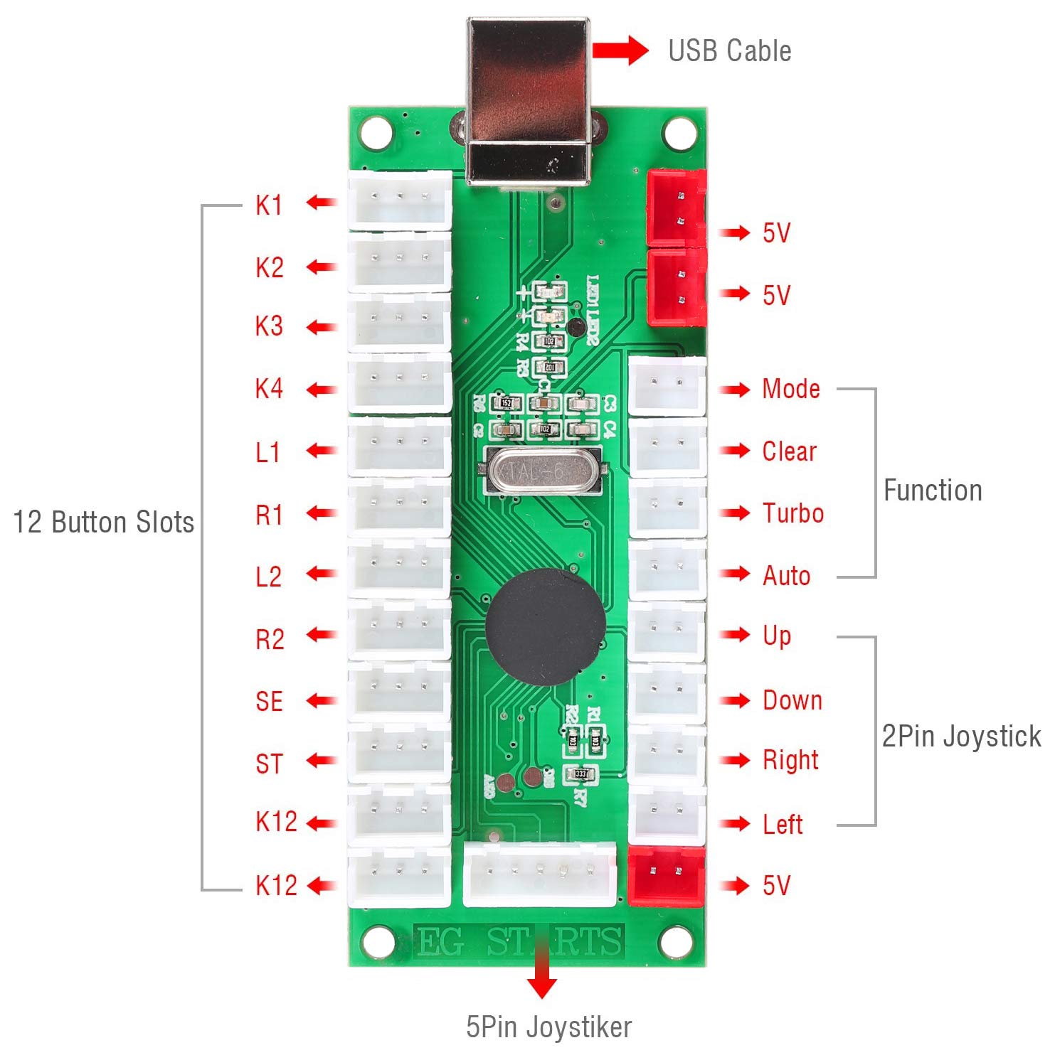

Ich habe aber e schon gesagt das ich zwei dieser USB Controller für die Steuerung der Joysticks und Druckknopfe verwende auch der Münzeinwurf wird jetzt mit einem verstecktem Druckknopf gemacht. Habe solche USB Controller: https://www.amazon.de/Controller-Joystick-Raspberry-RetroPie-Projects-13-1/dp/B07CKN59L9/ref=sr_1_5?__mk_de_DE=ÅMÅŽÕÑ&crid=34XAC4JJJD19&keywords=mame+controller+bord&qid=1668443842&sprefix=mame+controller+bord%2Caps%2C111&sr=8-5

Rudolf schrieb: > Habe solche USB Controller: Die Bilder sind ja ganz nett aber kaum zu gebrauchen. Gibt es auch einen Anschlussplan für die Taster?
