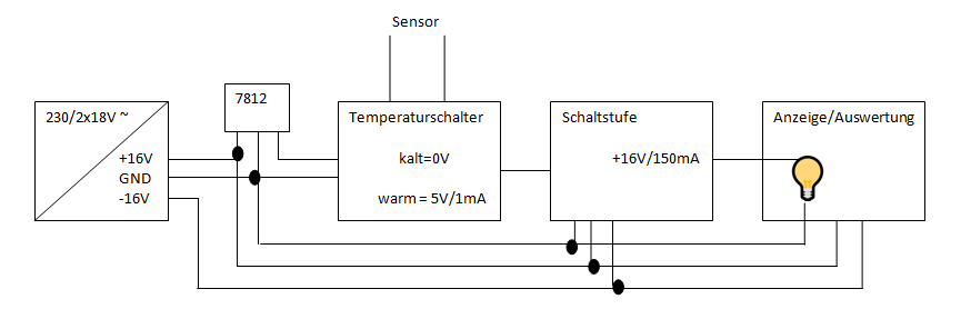

ich habe hier von einem guten Kumpel nebenan eine Brutkiste aus ca. 1975
die
mit den Teilen die noch da sind auch funktioniert.
Im Anhang das was ich vorgefunden habe, nur grob gezeichnet.
Es gibt noch eine interne Uhr und eine Befeuchtung, das alles
funktioniert mit
den vorhandenen Komponenten.
Es fehlt eine kleine Platine mit der Schaltstufe, heute wohl ein
Levelshifter
ohne Invertierung und fähig ein paar mA zu liefern.
Wie könnte ich die fehlende Baugruppe nachbauen mit Bauteilen aus der
Wühlkiste oder aus Resten von alten Geräten?
