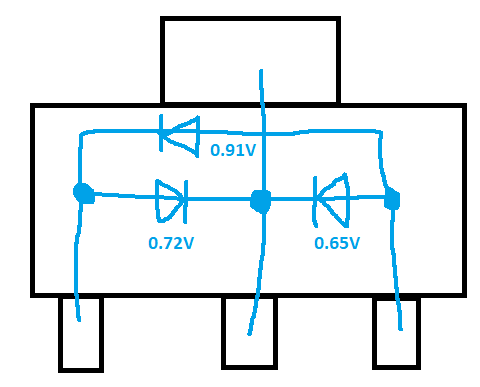

Was genau meinst Du denn mit klassisch durchmessen? Anbei ein Bild der
Dioden, die ich messen kann (Fluke 175). Falls andere Messungen helfen
würden kann ich die gerne auch versuchen.
von H. H. (Gast)
Emitterschaltung aufbauen.
Ansonsten: Was für Flussspannungen zeigt das DMM für die drei Dioden an?
Aber sieht ja eh danach aus, dass das Tütchen einfach falsch beschriftet
wurde.
von Damian R. (djr)
Die Spannungen hab ich im Bild oben eingetragen. Emitterschaltung kann
ich morgen mal aufbauen, allerdings wäre noch ein Hinweis super was ich
genau messen soll bzw. welche Werte Dir weiterhelfen würden.
von H. H. (Gast)
Eindeutig BSP52.

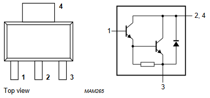

Was mich noch interessieren würde: Wie lassen sich denn wohl die 0.91V
von Pin 3 nach 1 erklären? Ich hab mal ein Bild zum BSP52 angehängt
(Quelle:
https://assets.nexperia.com/documents/data-sheet/BSP50_51_52.pdf)
von H. H. (Gast)
Es wird eine nicht eingezeichnete Ausräumdiode geben.
von Damian R. (djr)
Der Begriff sagt mir leider nichts, was sind Ausräumdioden?
von H. H. (Gast)
Damian R. schrieb:
Antiparallel zur ersten BE-Strecke.
von H. H. (Gast)
Oder du hast dich mit der Polarität der BE-Diode vertan.
von Damian R. (djr)
Du hast absolut Recht, die Diode zwischen 1 und 3 ist in meinem Bild
falschrum eingezeichnet, mein Fehler. Dann machen die Spannungen für
mich jetzt auch Sinn. Nochmal Danke für die Hilfe! :-)
