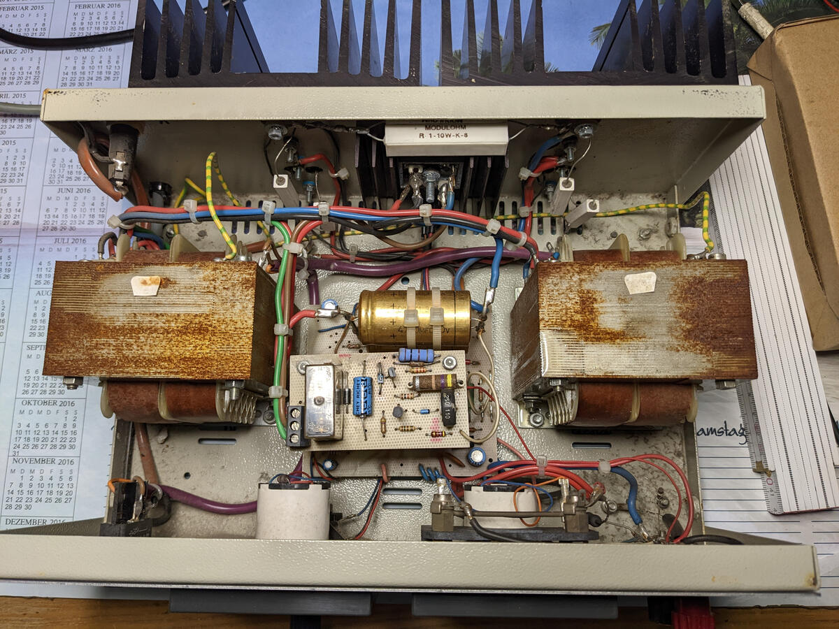

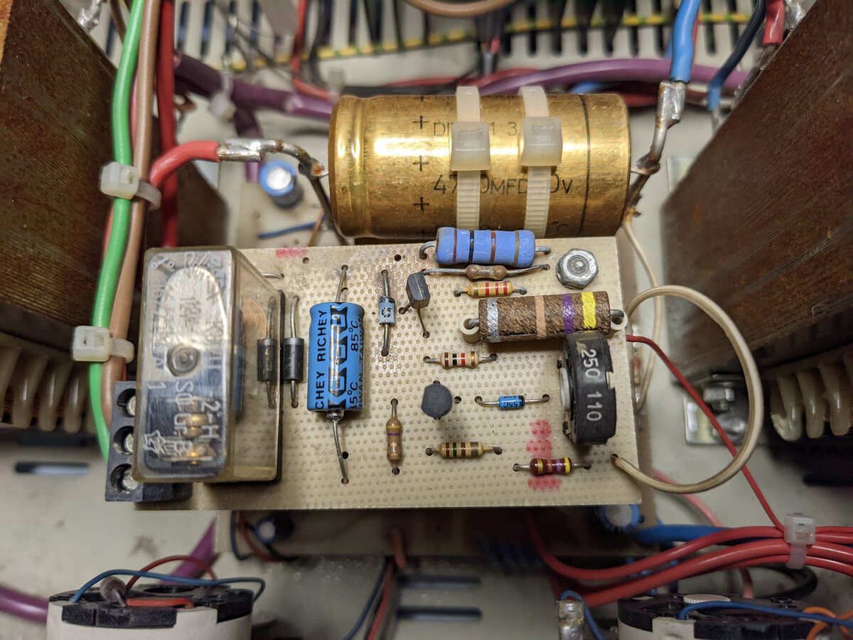

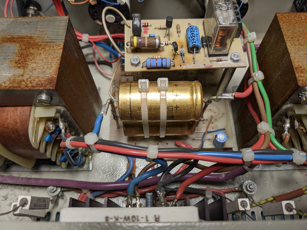

Ich dachte immer (Ende der 1980er jedenfalls, wenn ich in den
Conrad-Katalog schaute und die Preise sah), dass EA-Netzteile was ganz
tolles seien. Nun habe ich so ein Teil mal in die Hände bekommen und bin
entsetzt. Damals legte der Meister wohl noch selbst Hand an. Genau
genommen sieht es eher so aus, als hätte er dem Lehrling (nicht so
genau) über die Schulter gesehen.
Bedienungsanleitung mit Bestückungsplan und Schaltbild von 1989 habe ich
im Internet gefunden. Das Datum steht auch auf der Datumsstempel im
Gerät.
Ich hab es noch nicht eingeschaltet. Vermutlich werde ich es ungetestet
wieder verkaufen. Eigentlich wollte ich damit mein BK-Precision
ersetzten, da das keine Strombegrenzung hat.

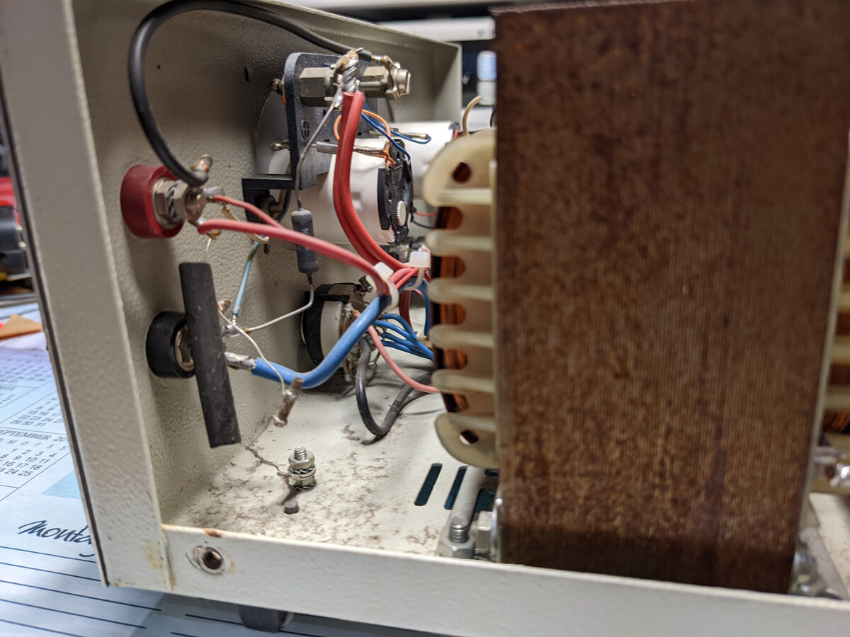

Von Rost und Dreck mal abgesehen, sieht das doch OK aus. Ist jetzt kein
ästhetischer Genuß, aber entspricht der damals üblichen funktionalen
Bauweise.
von Gerald B. (gerald_b)
Da gruselt es tatsächlich den Hund samt der Hütte!

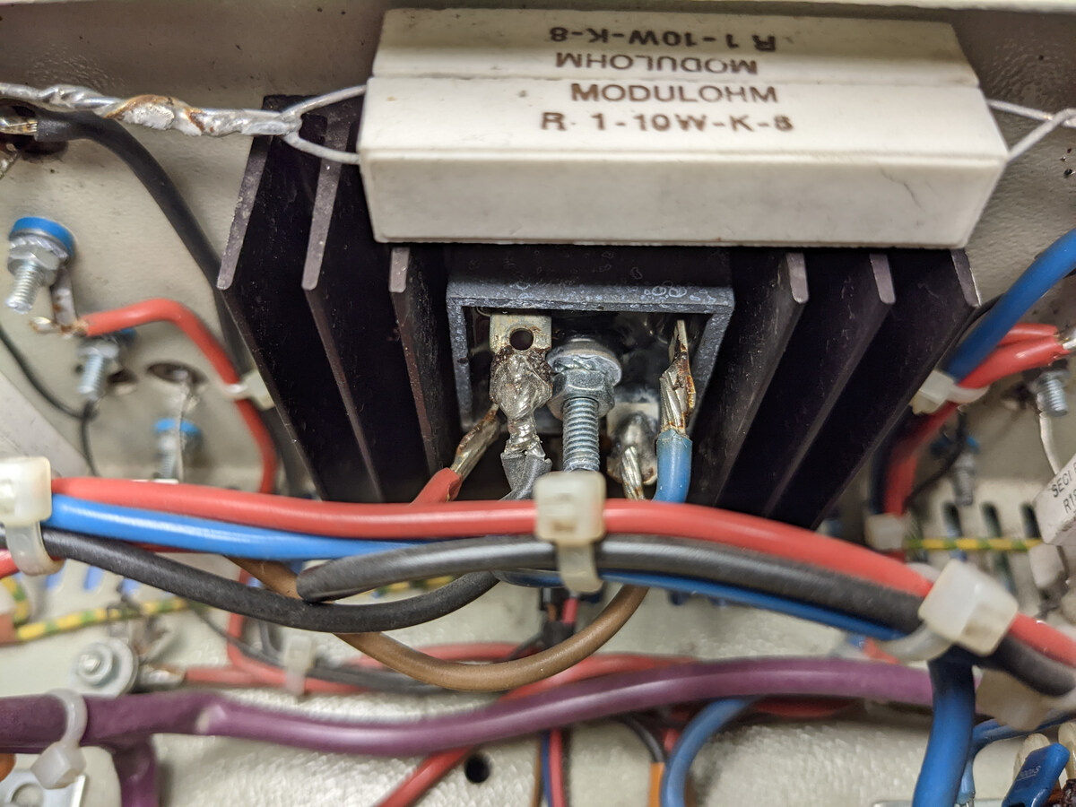

Ich dachte, Flachstecker wären damals schon Standard gewesen (am
Gleichrichter)
Es sieht allerdigs dem nicht unähnlich, was ich als Teeni damals
"verzapft" habe, bevor ich in der Lehre handwerklich in die Spur gesetzt
wurde.
Selbst wenn man mal von den Kleckerburgen aus Lötzinn absieht. Es wurde
zwar Kabelbinder verwendet, allerdigs mit recht mäßigem Erfolg.
Schrumpfschlauch vermisse ich ebenso. Der sollte damals auch schon
existiert haben.
Es gibt durchaus Geräte, die einige Jahrzehnte mehr auf dem Buckel
haben, die sauberer aufgebaut sind. Bevor Kabelbinder aufkamen, wurde
mit gewachster Schnur ein Kabelbaum gebunden. Sowas habe ich sogar noch
in der Lehre gelernt. Auf einem Formkabelbrett Kabel zu verlegen und die
dann mittels mit geführter Schnur alle 10-15mm zu verknoten. Dann wurde
das Formkabel vom Brett genommen und in seine 3D Struktur gebogen und in
die Baugruppe eingebaut.

Mich wundert das man 1989 noch so was bauen konnte ohne in den Knast zu
kommen. Sieht wirklich aus wie vom Hobbybastler. Und dass es so was dann
in den Conrad-Katalog geschafft hat und an Privatkunden verkauft wurde.
Ich weiß zwar nicht ob es genau dieses Modell bei Conrad gab, andere von
EA aber schon. Hat zufällig jemand noch einen alten Katalog von 1990/91?
Die Platinen haben die womöglich gar nicht selbst entworfen, sondern als
Bausätze gekauft und irgendwie zusammengenagelt. Wieso sonst sollte man
eine Platine so entwerfen, dass man anschließend zwei Elkos
übereinanderstapelt und eine weitere Platine oben drauf klatschen muss.

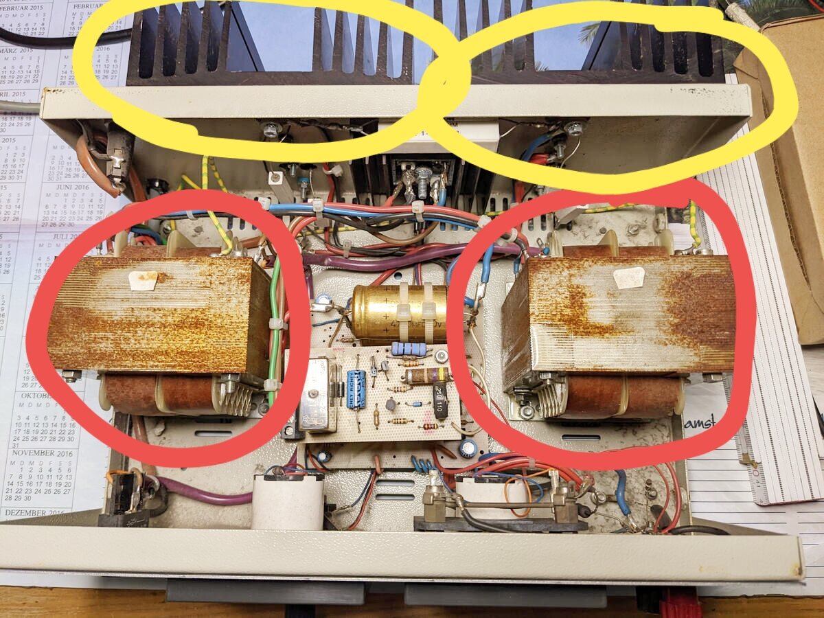

Geiles Ding. Zwei Trafos. Einer für Strom, einer für Spannung.
von Michael M. (Firma: Autotronic) (michael_metzer)
...und nicht nur das. Es sind sogar zwei Transistoren mit je einem
Kühlkörper auf der Rückseite zu sehen. Es würde mich nicht wundern, wenn
ein Transistor den Strom regelt und der andere Transistor die Spannung.
Beide Leistungstransistoren sind vermutlich einfach nur in Serie
geschaltet.

Vielleicht ein Prototyp/Entwicklungsmuster, das nie für den Verkauf
gedacht war. Vielleicht etwas was wegen Lieferschwierigkeiten aus
irgendwelchen Resten zusammengeknotet wurde. Oder auf die Schnelle
umgestrickt, weil eigentlich für andere Netzspannung ausgelegt ???

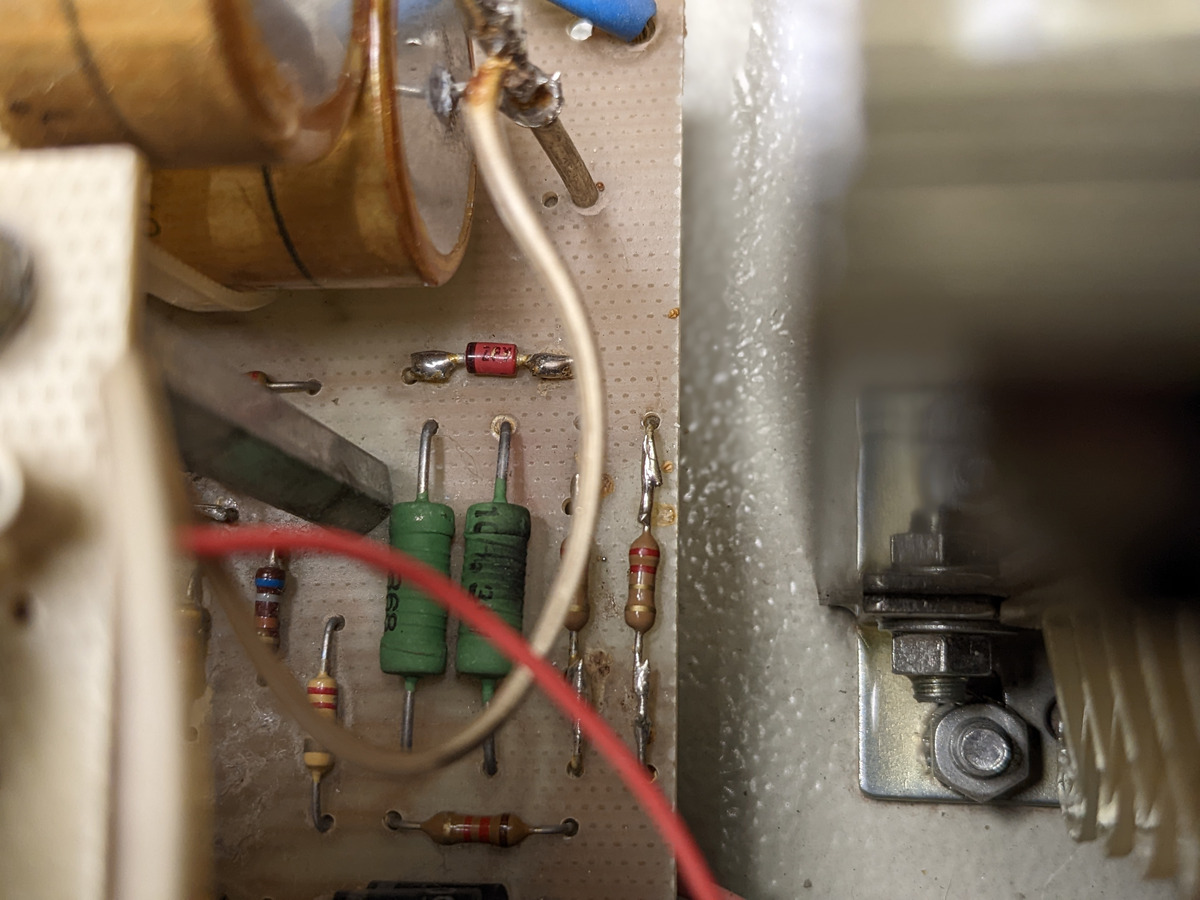

Insbesonders die Widerstande in
https://www.mikrocontroller.net/attachment/575037/EA7.jpg schauen aus
wie abgezwackt und wieder drangelötet?! Wer macht denn sowas?
Oder hat da irgendein Vorbesitzer gedacht, er könne da was tunen?!
von Maik .. (basteling)
Da hat bestimmt jemand die Amper hochskillen wollen ;)

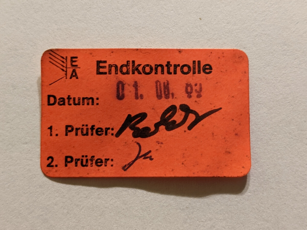

> gedacht war.
Es gab immerhin eine Endkontrolle (siehe Foto).

Möglicherweise hat es mal jemand repariert, aber wundern würde es mich
auch nicht, wenn die von Werk aus so dran geklebt wurden.
Sieht aber nach 1985 aus, oder?

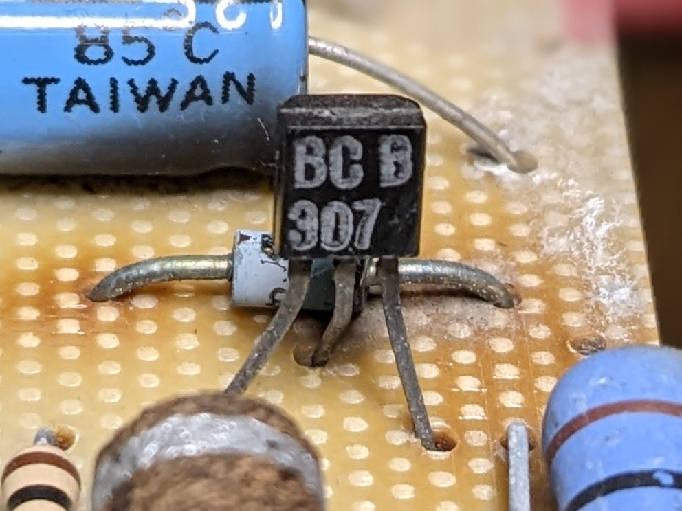

Mich wundert etwas der "Miniplast"-Transistor in der Mitte der Platine
(rechts neben der Z-Diode). Das ist ja ein DDR-eigenes Gehäuse, von dem
ich nicht annahm, dass man sowas auch im Westen verkauft hat (mangels
internationaler Standardisierung).

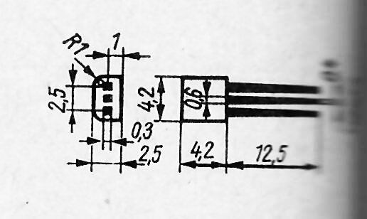

Ist es nicht, siehe Anhang.
ZTX312 habe ich in Menge hier liegen und neulich mal zwei verbaut.
Ich glaube nicht, dass Telefunken für unsere Fertigung Ostware
eingekauft hat, dafür waren die Liefernormen zu streng.
> geschaltet.
Bei der zu erwartenden Verlustleistung sind sie vermutlich doch
parallel. Genug Betonwiderstände hammse ja in der Kiste versenkt, da
könnten glatt Ausgleichswiderstände dabei sein.
Und dann immer schön beide Trafos laufenlassen, selbst wenn nur einer
benutzt wird.

Gabs auch gerne mal aus England. Ob es Mullard oder Ferranti war, weiss
ich aber nicht mehr.

Die Trafos sind übrigens parallel und haben zwei Spannungen die mit
einem Relais umgeschaltet werden. Die 4 Transistoren sind alle parallel.
Ich bin wegen der Datierung des Schaltplans von einer 9 ausgegangen.
Aber wie ich jetzt sehe, stimmt der gar nicht mit meinem Gerät überein.
Der war mir auch spontan aufgefallen, als ich den Deckel abnahm.

Es gab von Ferranti auch BC-Typen in diesem Gehäuse.

Ich kenne die flachen Dinger vom ZX81 und Spectrum...
https://upload.wikimedia.org/wikipedia/commons/b/b7/ZX81_Leiterkarte.jpg
https://k1.spdns.de/Vintage/Sinclair/82/Sinclair%20ZX%20Spectrum/PCB%20Images%20(orthogonal)/ZX%20Spectrum%20PCB%20issue%202%20wHS.jpg
Auch Ferranti, die ULAs waren ja auch von denen.

Die DDR-Variante sieht allerdings noch geringfügig anders aus (etwas
dicker).

Tim D. schrieb:
Was ist denn das für eine Platine?
Sieht nach Lochraster, angebohrt aber nicht durchbohrt, aus...
von (prx) A. K. (prx)
Und zwar in benachbarten Reihen auf Lücke. ;-)
Ich tippe eher auf eigenwillige Fertigungstechnik.
von Tim D. (Gast)
Das ist nur ein aufgedrucktes Muster.
Aber ich mache später mal Platz auf meinem Tisch und schraube es nochmal
auf. Nun interessiert mich auch die Lötseite. Schade dass der Schaltplan
nicht passt.

Ist relativ einfach zu erklären:
Es gibt diverse Baureihen von EA Netzteilen.
Gilt auch für BK Precision.
Die Reihe die Du präsentierst ist die Low end, auf sehr niedrigen Preis
getrimmte. Das spiegelt sich leider im wenig schönen Innenbild wieder.
Die 2 Trafos sidn der Höhe des Gerätes geschuldet: Man wollte da "flach"
bauen. Die Version mit ca. 5A kommt mit einem Trafo aus, sieht dafür
innen sehr ähnlich aus.
Die höherwertigen EA sind durchweg "sauber" verdrahtet.
Und wirklich robust.
Auch bei EA gilt (wie bei vielen anderen Herstellern): you get what you
pay for.
noch ein Tip: Die 10A nicht bei kleiner Ausgangsspannung über lange Zeit
entnehmen - dürfte nun klar sein wenn man die 2 Kühlkörper sieht, gell.

In der Ausbildung (1989) haben wir ein Labornetzteil komplett selbst
berechnet und gebaut. Auch den Trafo.
Das was man auf den Fotos sieht, hätte uns der Ausbilder um die Ohren
gehauen.
Für mich sieht das eher nach einem Selbstbau aus, bei dem (als Fake) das
EA Logo aufgerubbelt wurde.
Stefan M. schrieb:
> das EA Logo aufgerubbelt wurde.
Wenn ich EA Logo googel, dann kommt als Erklärung: Elektronic Arts
Das soll angeblich ein Entwickler von Computerspielen sein. Was bedeutet
das EA Logo? Gibt es das Logo heute überhaupt noch?
von Dieter W. (dds5)
Die Firma gibt es noch und die Buchstaben im aktuellen Logo stammen aus
einem anderen Font.
https://elektroautomatik.com/
Michael M. schrieb:
> Was bedeutet das EA Logo?
Ein Multi-Emitter-Transistor. Findet sich in der Eingangsstufe der
typischen TTL-NAND-Gatter. Dort natürlich meist anders herum gezeichnet
(Basis nach oben, Emitter links). Möglicherweise war das E und A dabei
eine Anspielung auf Eingang und Ausgang dieses Transistors?

Genau. Die gezeigten Zetex- oder Ferranti-Transistoren sind "deutlich"
dünner als die DDR-Miniplast. Und das in dem EA-Gerät hat die Statur
eines Miniplast.
Und der Aufdruck sieht schon sehr DDR-typisch aus. Ich würde sagen, ein
umgelabelter SC307B für den West-Export ...

Jens G. schrieb:
> Ich würde sagen, ein umgelabelter SC307B für den West-Export ...
Den Eindruck hatte ich auch.
Mir fällt auf, dass meine ZTX auf der abgerundten Seite gestempelt sind,
die BC307 aus dem Netzgerät aber auf der flachen.
Meine Einschätzung - da hat jemand die originalen Innereien rausgerupft
und seinen Kram ins Gehäuse versenkt. Das Gehäuse macht ja einen guten
Eindruck, solange man den Deckel drauflässt.

Also wenn ich hier schaue
https://www.ebay.de/itm/EA-EA-3048-0-30V-5A-DC-und-AC-Labornetzteil-Netzgeraet-Netzteil-High-Quality-/275406737910
finde ich genau die gleiche Verarbeitung:
-Gelötete Litzen an Gleichrichter und Trafo nur angelegt, nicht
durchgesteckt
-Dieselben Taiwan-Elkos und dasselbe Epoxy-Material
-Kabelbäume mit denselben Kabelbindern
Das Netzteil aus der Auktion ist leider ungeregelt, so daß weitere
vergleichbare Baugruppen fehlen. Aber Fotos vom Innenleben sind selten.
Und das hier sieht wirklich aus wie selbstgebastelt:
https://www.dev-tec.de/2009/03/15/netzteilreparatur-ea-3002l/

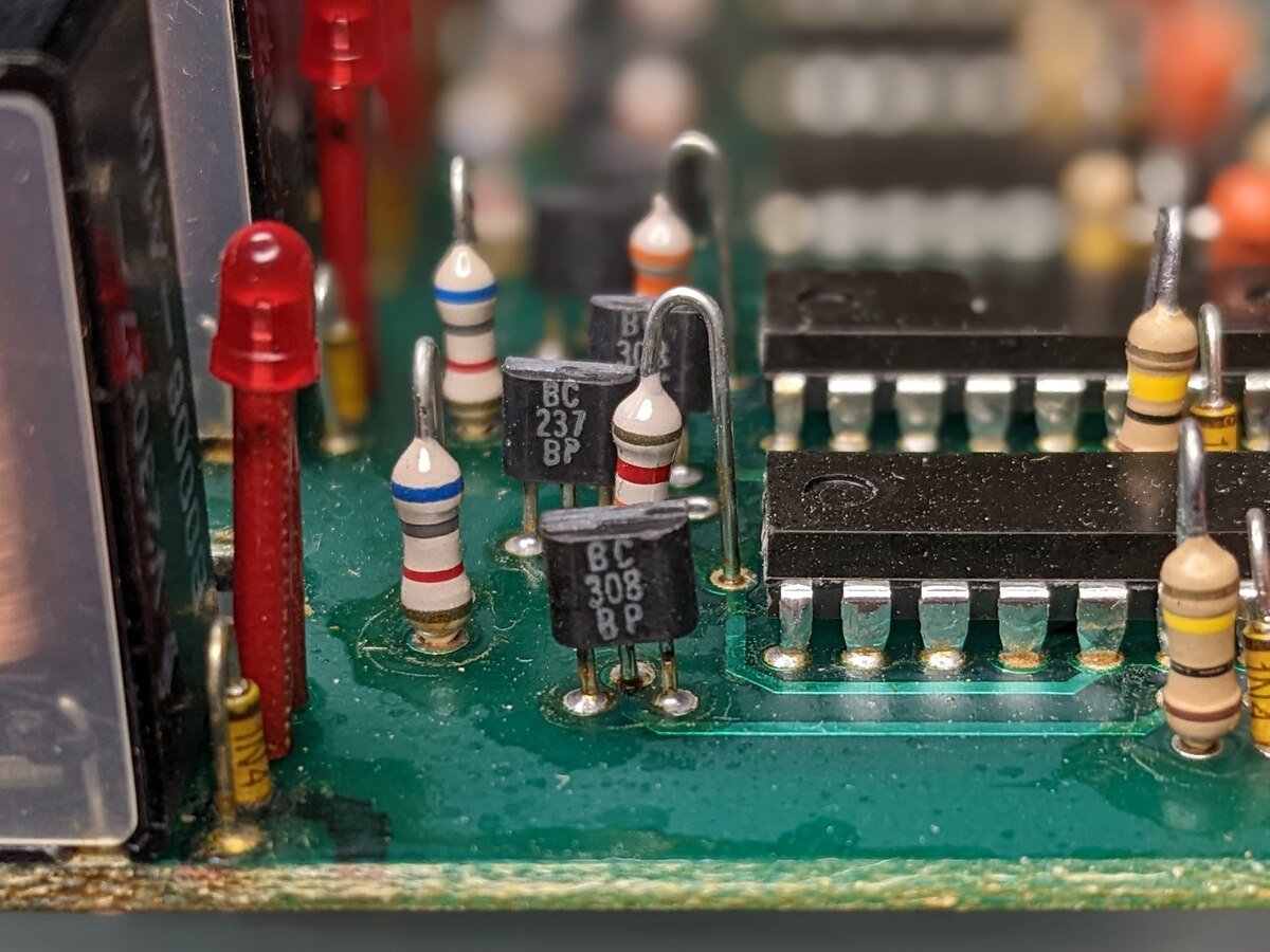

Auf der Empfängerplatine einer alten Garagentor-Fernsteuerung. Diese
sind allerdings auf der abgerundeten Seite gestempelt.
Die Stempelung der DDR-Transistoren war eigentlich grober (dickere
Striche, größere Zeichen). Könnte also maximal sein, dass man diese dann
ungestempelt verkauft hat und der Erwerber (Zwischenhändler) sie selbst
gestempelt hat – falls es sich tatsächlich auch hier um
DDR-"Miniplast"-Teile handelt.
Oder sie haben extra dafür eine andere Maschine hingestellt. ;-)
ps: Mir erscheinen die Anschlussbeine auf dem Foto rund (Draht) zu sein,
nicht flach (gestanztes Blech) wie bei DDR-"Miniplast".

Die Miniplast-Transistoren waren immer auf der flachen Seite
beschriftet, nie auf der abgerundeten.
Blackbird
Hat ja auch keiner was Gegenteiliges behauptet.
Schließt trotzdem nicht aus, dass sie auch ungestempelt verkauft worden
sein können, und jemand anders stempelt sie dann selbst.
Aber wie ich schon schrieb: falls das Foto nicht täuscht und die Pins
runde Drähte sind, dann sind es gewiss keine aus DDR-Produktion.
