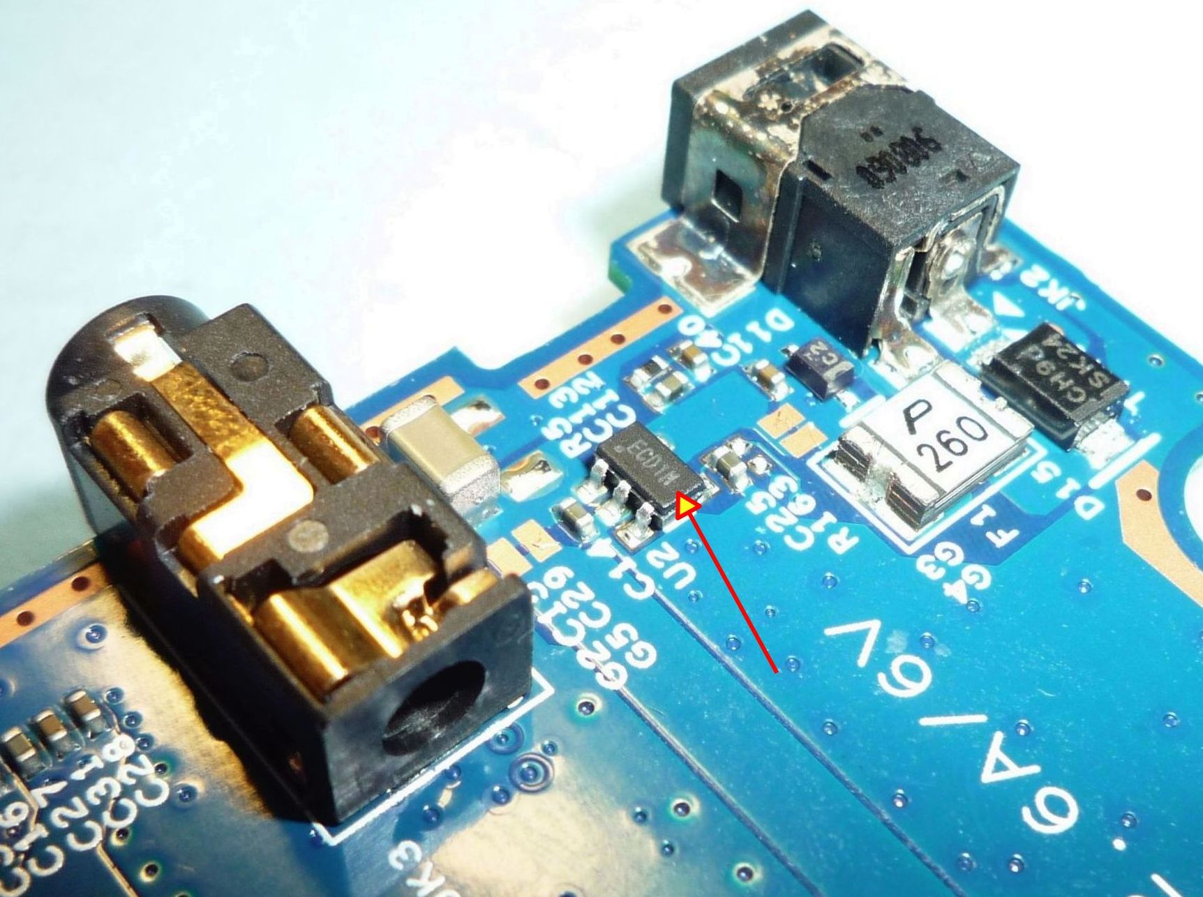

Das Gerät um das es geht ist ein Cradle / KFZ Halterung für ein (BECKER)
NAVI.
Das NAVI lädt, wenn man ein Netzteil (+5V) direkt ans NAVI anschließt.
Es lädt allerdings NICHT, wenn es im Cradle sitzt und das Netzteil am
Cradle (via Hohlstecker / DC-Stecker) angeschlossen ist. Das sollte es
aber.
Das Teil ist offensichtlich defekt.
Auch der TMC (Radio Verkehrsmeldungen) Empfang geht offenbar nicht
(trotz angeschlossener externer Antenne).
Die Elektronik bzw. der Empfänger dafür sitzt nämlich auch in diesem
Cradle.
Zuerst hatte ich die vergoldeten, gefederten Kontake am Cradle im
Verdacht mit denen dieses den elektrischen Kontakt mit dem NAVI
herstellt.
Das war`s bzw. isses aber anscheinend nicht.

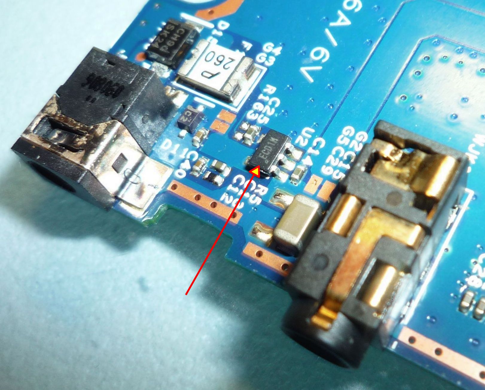

Ich hab das Cradle also mal aufgeschraubt, Netzteil angeschlossen und
gemessen.
Bis zu dem von mir mit +5,15V annotiertem Punkt auf der Platine auf dem
Foto anbei scheint alles okay, Spannung ist jedenfalls da.
Hinter dem kleinen 5-beinigen SMD-Käfer (Beschriftung: "ECD1N", könnte
evtl. auch "ECD1M" oder "ECD1H" heissen, glaube ich aber eher nicht) ist
Schluss.
Keine +5V mehr. Kurzschluss (nach Masse), der dafür verantwortlich sein
könnte, dass an diesem Punkt keine Spannung (mehr) anliegt, liegt keiner
vor.
Ich denke der Käfer ist hinüber und vermute es handelt sich um eine Art
(MOSFET) Schalter IC.
Stromaufname des NAVIS vor dem 12V zu 5V KFZ-Spannungswandler / Netzteil
gemessen ist übrigens so ca. 500mA.
Wäre dankbar wenn mir jemand einen Tip geben (oder noch besser: evtl.
gar genau weiß) um was für einen Typ Bauteil es sich hier handelt?
Ich hab auch noch gemessene Werte der Pheripherie Bauteile um das IC
gemessen und ins Foto eingezeichnet (die Werte entstehen natürlich ggf.
durch Parallelschaltung mehrerer Bauteile).
Womöglich ist das ja hilfreich bei der Ermittlung des Bauteils.

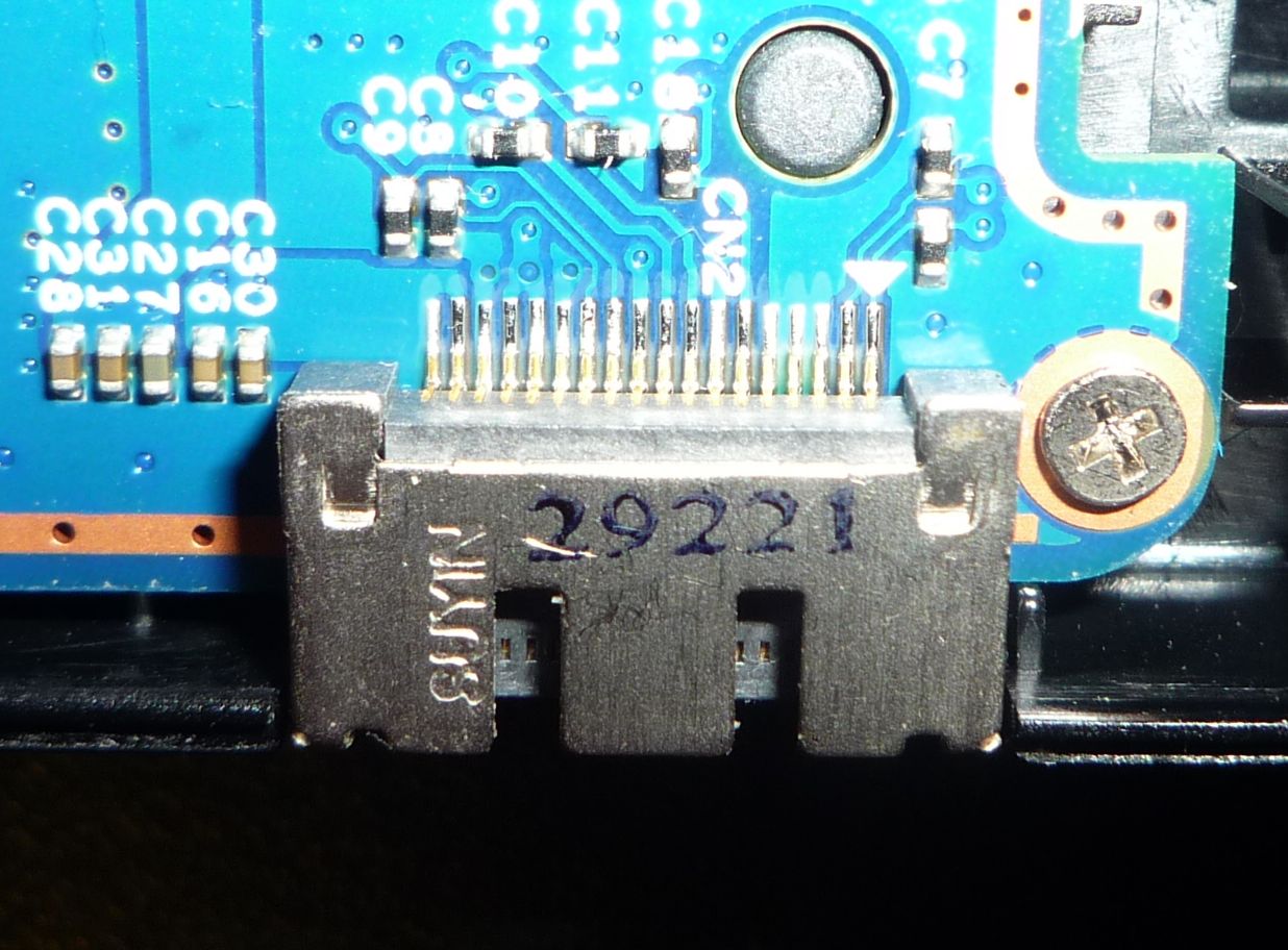

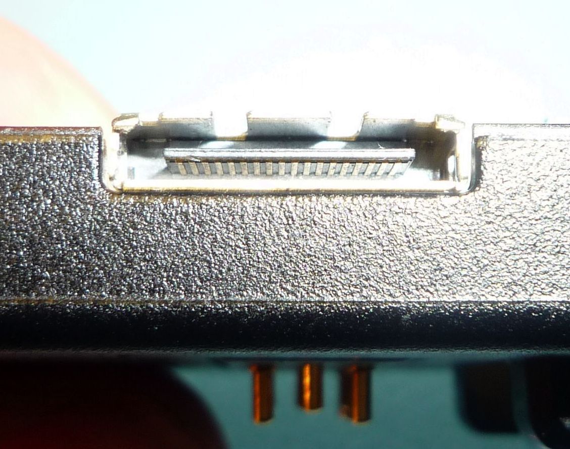

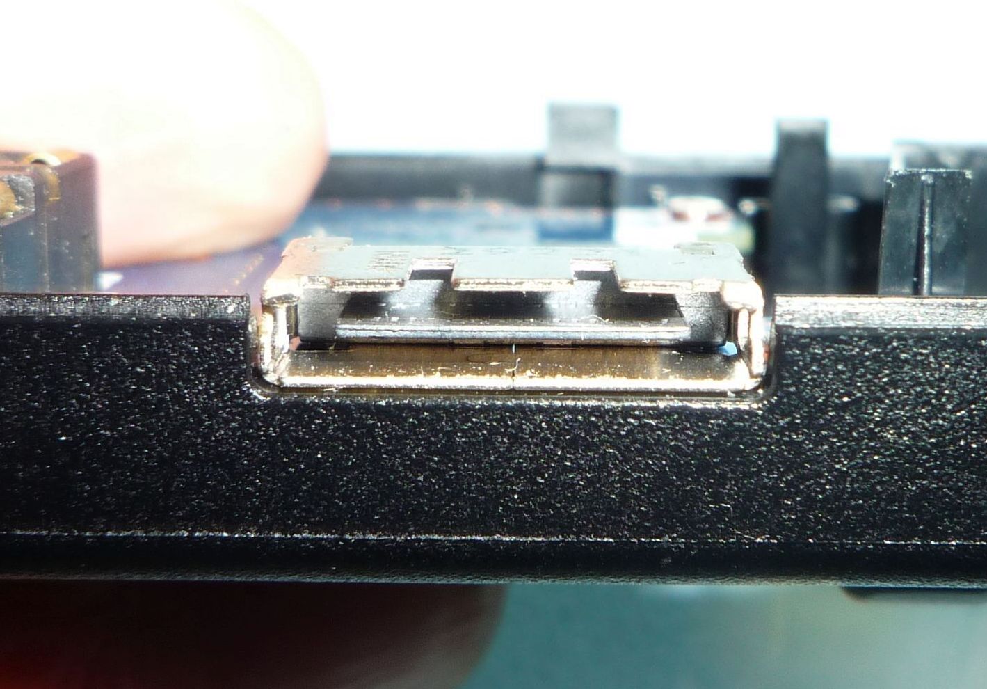

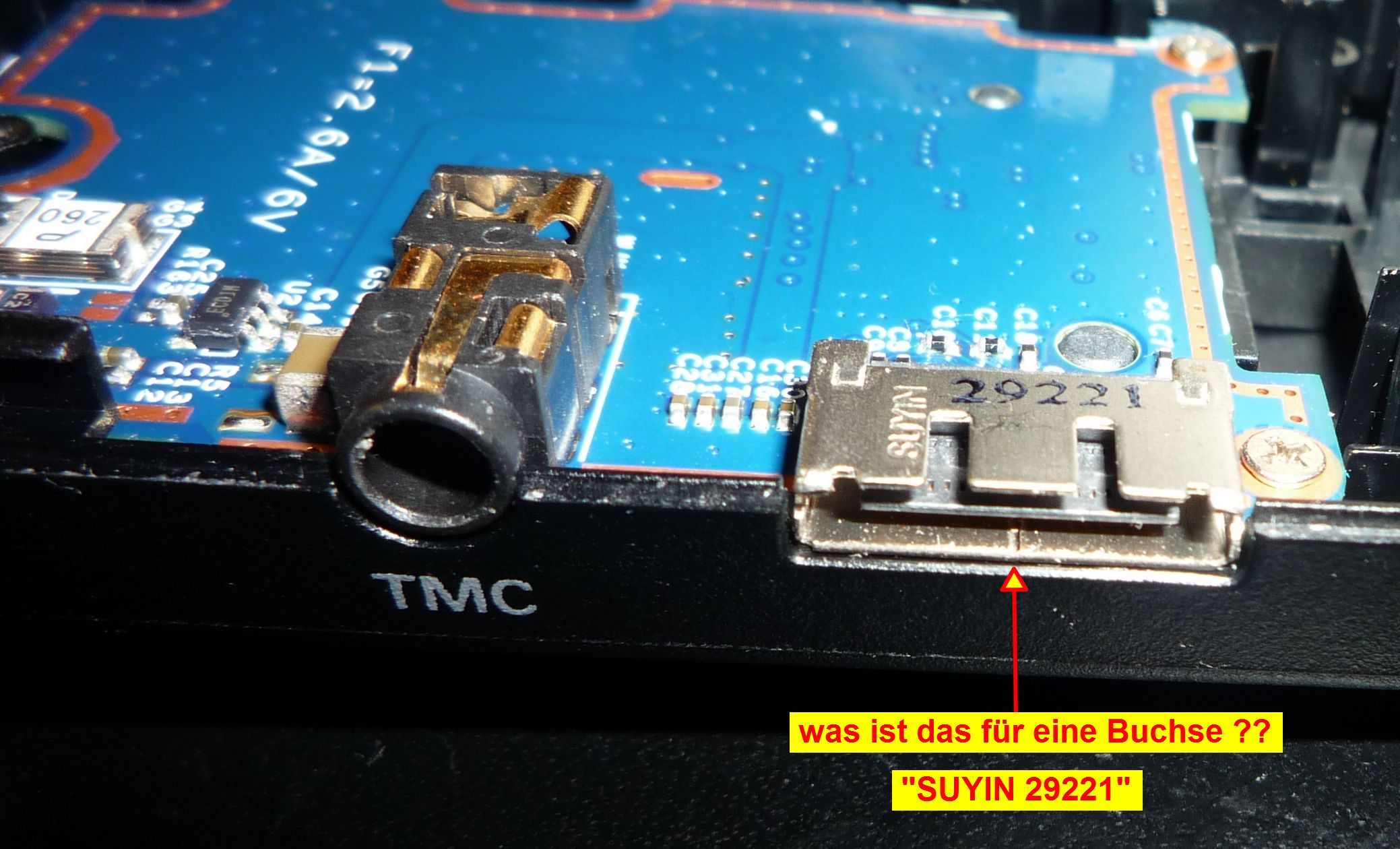

Auf der Platine befindet sich noch ein mir unbekannter Typ Buchse:
"SUYIN 29221" - 18-polig, ca. L:13,3x H:2,8mm
Weiß vielleicht jemand wie man diese Steckverbindung nennt (und wo man
evtl. einen passenden Stecker herbekommen könnte)?

OP #7235940
H. H. schrieb:
> Der hier sollte pinkompatibel sein:
https://www.digikey.com/en/products/detail/diodes-incorporated/AP22816BKEWT-7/15286699
Ebenfalls Danke!
Pinkompatibel ist der. Datenblatt sagt aber: Load-Current-Limit 1,5A typ
Der G5240D1T1U aus dem Link von "ignore": current-limit: 0,75A
Kann ich jetzt schlecht beurteilen ob und in wie weit das in der Cradle
Schaltung ausschlaggebend ist.
Ich denke aber schon. Das ist ja nicht nur die Versorgung für den
Betrieb des NAVI, damit wird auch der Akku darin geladen.
Könnte mir vorstellen, dass damit der Ladestrom auf einen bestimmten
max. Wert beschränkt wird.
Der Vorteil von dem AP22816 wäre aber, der ist aufzutreiben...

OP #7236442
H. H. schrieb:
> Das sicher nicht.
Die Bemerkung hat mich auf eine Idee gebracht.
Da ich jetzt weiß, um was für einen Typ Bauteil es sich handelt, habe
ich etwas weiter rumgemessen und dabei u.a. festgestellt, dass der
"Enable" Pin dieses Käfers (High-Side-Switch) direkt Durchgang mit einem
der Federkontakte am Cradle hat welcher wiederum, wenn man das Cradle
mit dem NAVI paart, mit einem 3,3V führenden Kontakt am NAVI in
Verbindung steht. Die 3,3V sind aber an dem "Enable" Pin im Cradle nicht
vorhanden.....
Das interpretiere ich so: selbst wenn der MOSFET im Switch noch heil
wäre, könnte er nicht durchschalten, weil die Ansteuerung nicht da ist.
Frage: kann ich eigentlich den Input Pin (+5,15V liegen da wie gesagt
an) des Käfers mit seinem "EN" Pin testweise brücken um zu sehen ob der
dann schalten würde oder wäre das aus irgendeinem Grund keine gute Idee?
Bin mir nämlich z.B. nicht ganz sicher ob der Enable Pin die +5V ab darf
oder nicht. Im Datenblatt steht da m.E. nix - aber meine Elektronik
Kenntnisse sind ja auch eher rudimentär.
Weiterhin habe ich festgestellt, dass ein anderer der insgesamt 18
Federpins am Cradle Durchgang bis direkt nach der Verpolschutzdiode hat,
also (nur durch die Diode getrennt) Kontakt zum +5V Netzteil Input des
Cradles hat. Es sieht für mich deshalb so aus, dass dieser High-Side
Switch, entgegen meiner Vermutung, in der Tat gar nix mit der Akkuladung
bzw. der Versorgung des Navis zu tun hat (sondern evtl. nur für den
Schaltkreis mit dem TMC-Empfänger zuständig ist).
Das würde also bedeuten, die +5V am Cradle Eingang werden offenbar nach
der Diode zum Verpolschutz, durch das Cradle direkt zum NAVI
durchgeschleift.
An dem passiert wie eingangs erwähnt aber nix. Es wird weder geladen,
noch fließt da Strom zum Betrieb des NAVI.
NAVI funktioniert natürlich trotzdem, da es durch seinen internen Akku
gespeist wird aber wenn Netzteilspannung anliegt, sollte eigentlich
jenes
die Versorgung übernehmen und nicht der Akku (wenn da kein Nachschub vom
Netzteil kommt, wird der sich soweit entleeren bis NAVI abschaltet und
das war`s dann).
Tut es aber nicht, da fließt kein Strom. Kann ich am Labornetzgerät
sehen an das ich das 12V/5V KFZ-Netzteil für das Cradle testweise
angeschlossen habe, dass da ausser den paar mA die der KFZ
Spannungswandler braucht, kein Strom gezogen wird.
Ich hab so langsam das Gefühl, da liegt noch mehr im Argen....
Werde wohl oder übel auch das NAVI mal zerlegen müssen (wollte sowieso
immer wissen, was da für ein Typ Akku drin ist....).
Möglicherweise ist es ja "nur" ein (oder evtl. zusätzliches) internes
Kontaktproblem am NAVI.
