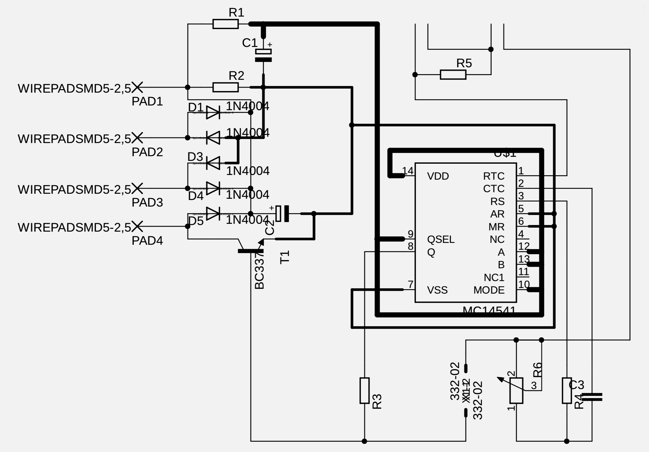

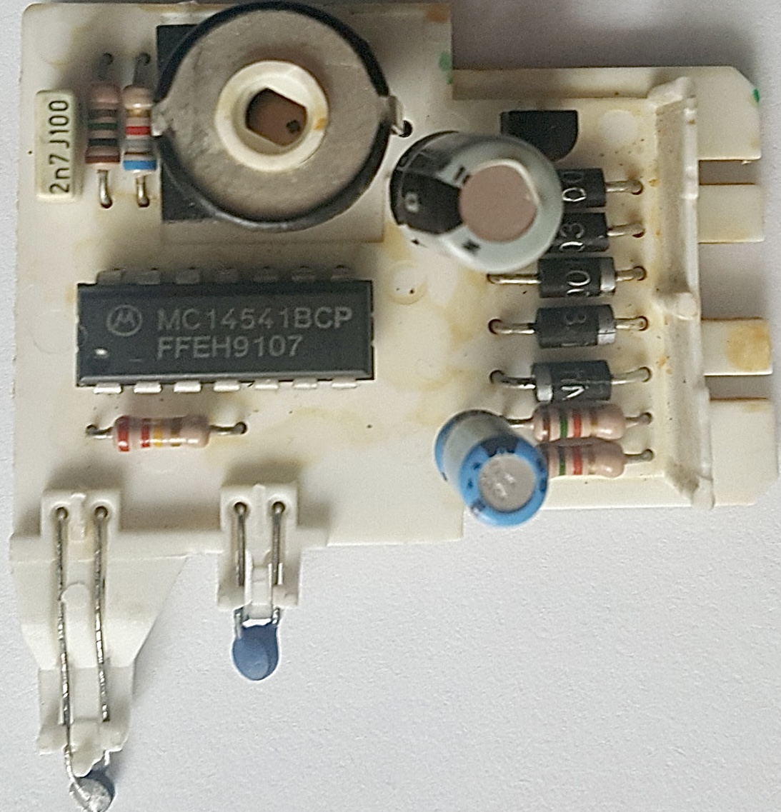

ich habe in meiner Krabbelkiste diese Platine gefunden und kann mir
keinen richtigen Reim drauf machen. Der blaue Sensor scheint ein
Temperaturfühler zu sein und das IC MC14541 ist ein programmierbarer
Timer. Den Schaltplan habe ich so gut ich konnte nachgezeichnet. Unter
dem Poti verbirgt sich noch ein Druckschalter, den ich im Schaltplan
durch 2 Pinne (332-02) dargestellt habe.
Hat jemand eine Erklärung?
Das ist ein Irgendwas, das irgendeine Aufgabe hatte, und diese in einem
Irgendwas-anderem erfüllte.
Vor dreißig Jahren.

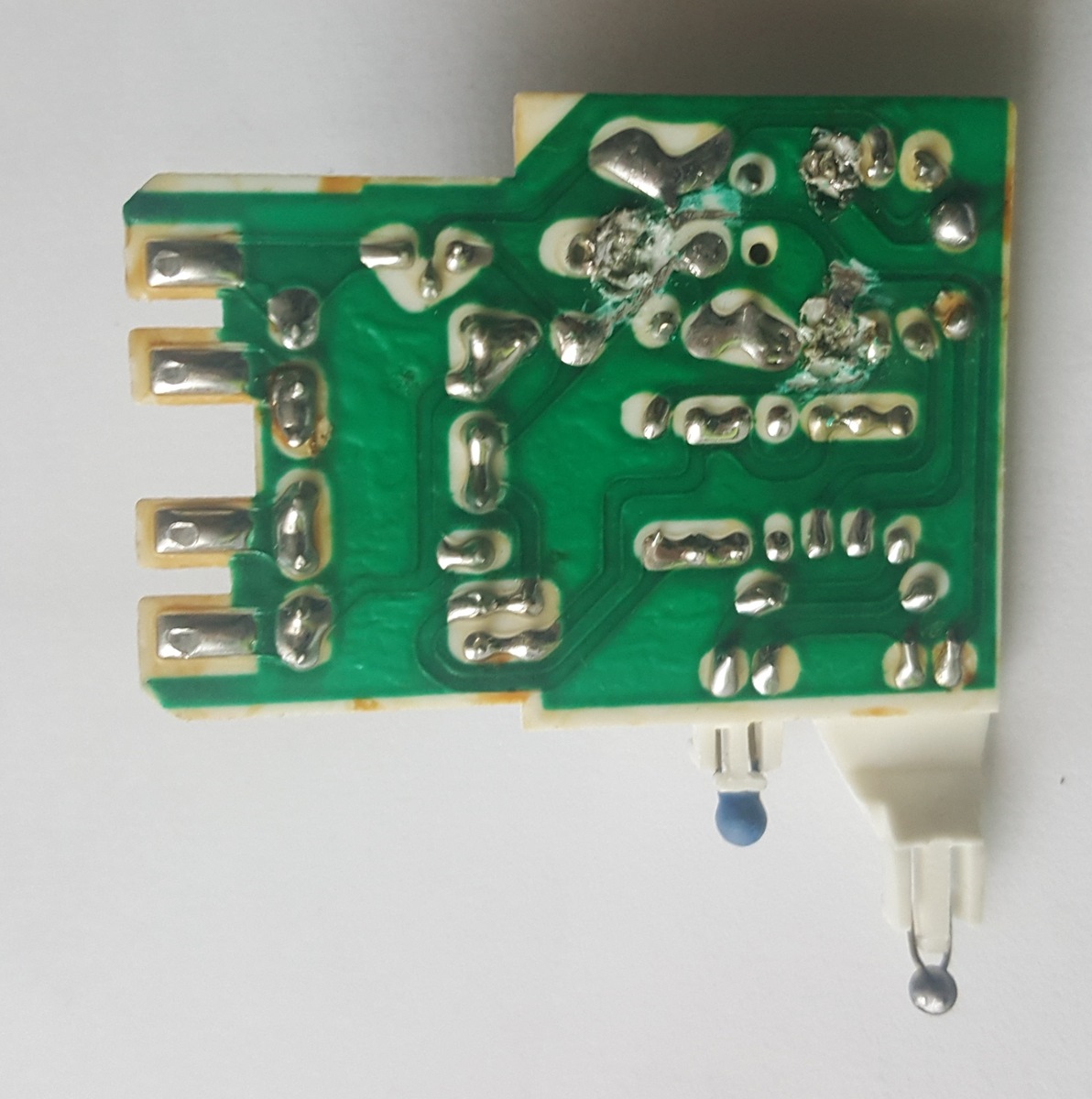

Interessant ist hierbei aber, daß das gar keine Platine im eigentlichen
Sinne ist, sondern ein mit Bauteilen bestückter Formkunststoffträger zu
sein scheint -- zeig doch mal ein Bild der Unterseite.
