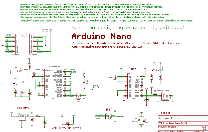

Ich habe einen China Nano mit China FTDI USB Chip. Das System
funktioniert gut mit einem Schönheitsfehler. Die RX TX LEDs arbeiten nur
mit aktivem USB Anschluss. Da ich USB nur zum Programmieren benutze, für
Datenübertragung UDP, stellt sich die Frage: kann man die FTDI 232R dazu
bringen ohne USB Verbindung, an S0 und S1 angeschlossenen LEDs zum
Leuchten erregen?
Mit Mprog kann ich die RX TX LED austauschen. Mehr nicht.

Aus dem Bauch heraus würde ich sagen, die Anoden der LEDs müssen von 5V
USB auf den 5V Kreis des µC umverdrahtet werden. Ähnliche Handstände
veranstaltet man z.B. um den FTDI von den 5V abzunabeln, um den
Ruhestromvernrauch des Nanos in Akkuanwendeungen zu senken, oder das
Herausoperieren des 5V onBoard Spannungsreglers, da der ein ziemlicher
Schluckspecht ist.

Wo hast Du denn dieses beschissen unlesbare Schaltbild her?
Der Anschluß der LEDs ist nicht falsch, im Gegenteil: Sie zeigen nur
Verkehr an, der tatsächlich über den FTDI läuft und belasten nicht
unnütz die Ausgänge des ARMega.
Von mir aus dürfen die LEDs gerne komplett verschwinden. Noch
überflüssiger sind nur die beiden am D13 und an den 5 Volt - haben nur
den Zweck, sinnlos Strom zu verbraten.
