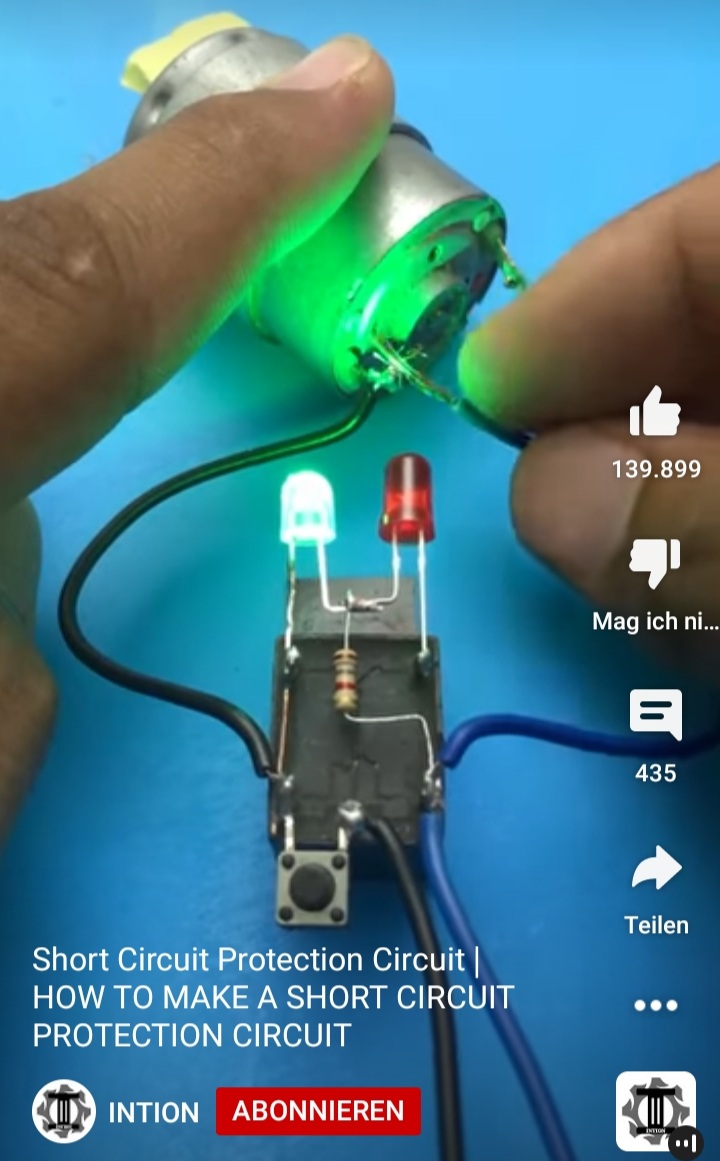

Hallo, da zeigen sie auf Youtube alle möglichen Videos, man schaut wie
einer was zusammenlötet, man weiss die ganze Zeit nicht genau was es
wird, irgendwann ist es fertig, natürlich funktioniert es, aber man hat
keinen Schaltplan, man weiss nicht, wass sind das für Bauteile. Im
vorliegenden Fall wüsste ich gern, was ist das rechteckige schwarze
Teil? Ein Relais??? Was tun?

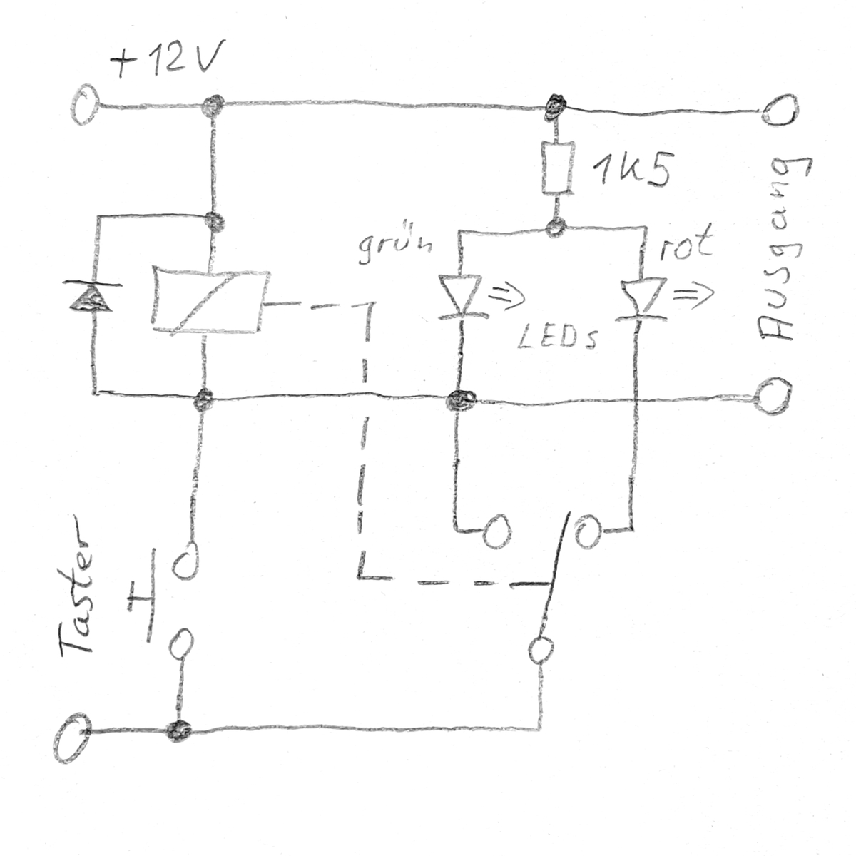

Hier einmal der Versuch, etwas konstruktives beizutragen:
Die Kurzschlussschutzschaltung hat einen gewaltigen Mangel, sie baut
darauf, dass der Innenwiderstand der Spannungsquelle groß genug ist, im
Kurzschlussfall den Strom auf sichere Werte zu beschränken. Im
Kurzschlussfall bricht die Spannung soweit zusammen, dass das Relais
abfällt. Das Relais ist in Selbsthalteschaltung, ist die Selbsthaltung
aufgehoben, bedarf es zum Wiedereinschalten eines Tasters. Zwei
Leuchtdioden, rot und grün zeigen den jeweiligen Zustand der Schaltung
an. Mir selber war die Anschlussbelegung des Relais nicht geläufig, man
lernt nicht aus ;-)

Thorsten Peters schrieb:> Hier einmal der Versuch, etwas konstruktives beizutragen
Du hast die Schaltung aus dem Starterposting doch nicht etwa ernst
genommen?
Wolfgang Stenzel schrieb:> wüsste ich gern, was ist das rechteckige schwarze Teil?
Frage das den Autor des Videos. Wir sind doch hier nicht dafür
zuständig, anderer Leute Schlampereien auszubaden, während die damit
Geld verdienen.

Anton schrieb:> Frank G. schrieb:>> https://www.hackatronic.com/short-circuit-protection-using-relay-for-batteries/
Da steht:
> The working of this circuit is based on the principle that “Current> always try to flow from the path of least resistance”.
Was für ein Scheiß, das stimmt doch gar nicht! Wie alt ist diese
hartnäckige Falschaussage eigentlich? Der Typ hat seine eigene Schaltung
nicht einmal in den Grundzügen verstanden.
Das Relais fällt ab, weil die Spannung abfällt. Nicht weil der Strom
lieber woanders lang fließt.
Er kann das ja mal an einer Autobatterie oder einem potenten Lithium
Akku testen, dann wird er es schon sehen. Da fällt die Spannung nämlich
nicht so weit ab.
Stefan F. schrieb:> Er kann das ja mal an einer Autobatterie oder einem potenten Lithium> Akku testen, dann wird er es schon sehen. Da fällt die Spannung nämlich> nicht so weit ab.
Und solche Zuckerwüfelrelais fallen oft erst bei 10% der Nennspannung
sicher ab.
Wolfgang Stenzel schrieb:> aber man hat keinen Schaltplan
Den Schaltplan kann man in diesem Fall bequem aus dem Video abmalen.
Wo ist denn eigentlich der Link zu dem YouTube Video?
