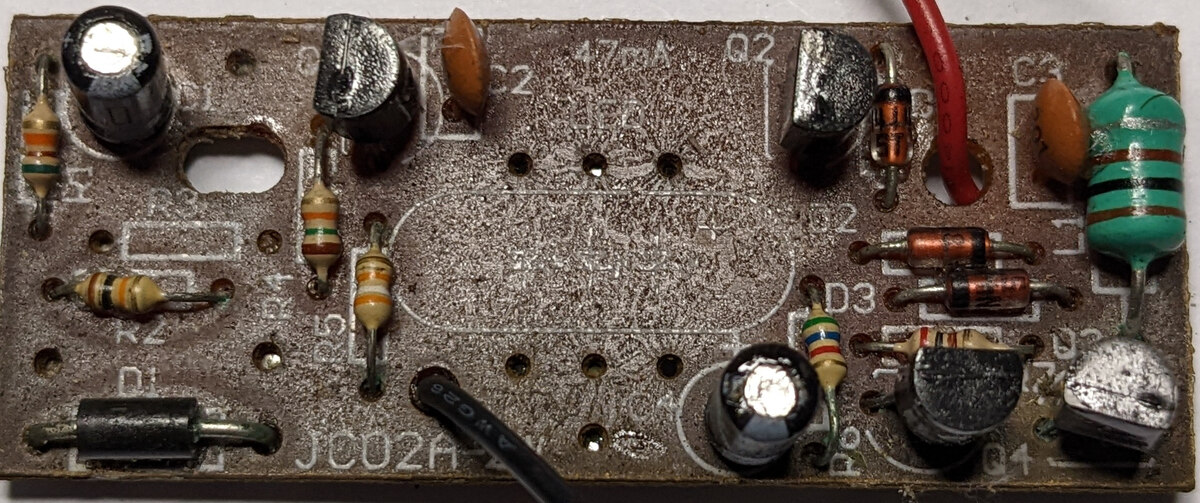

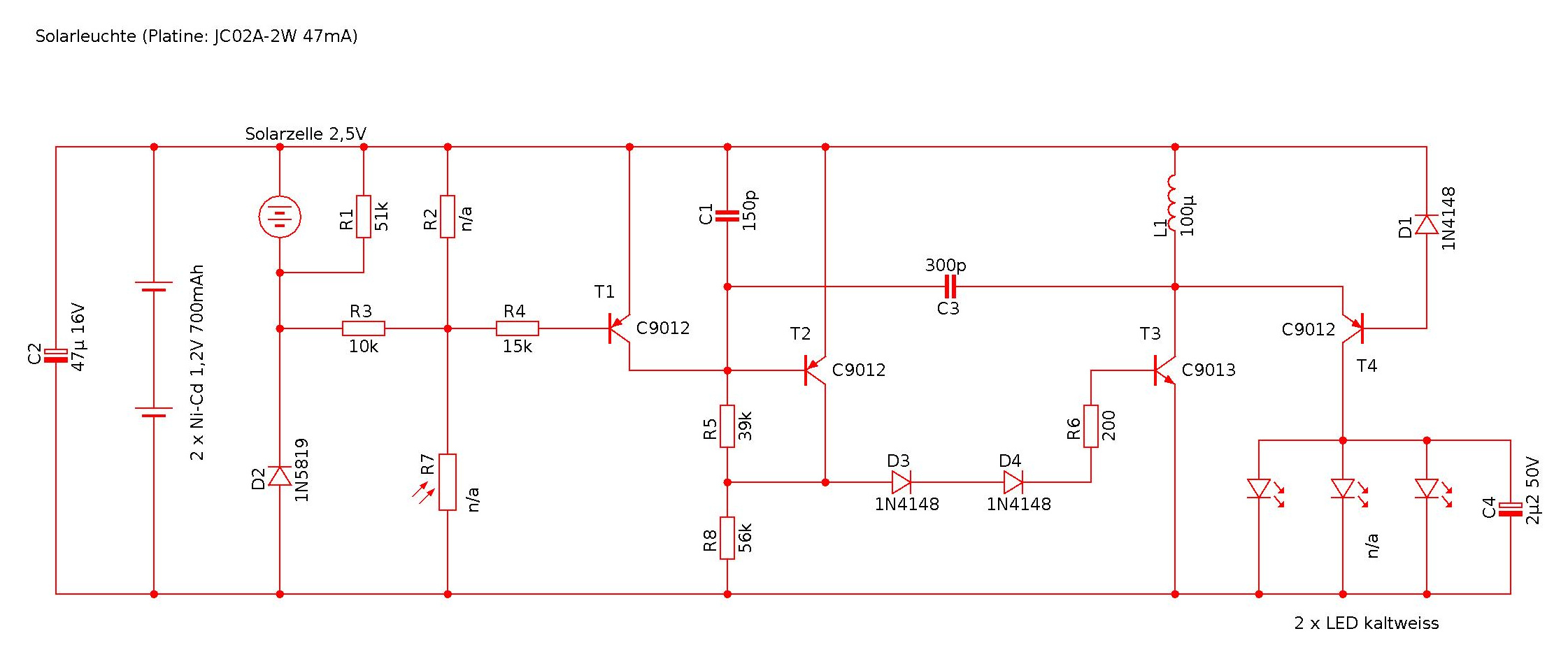

Zu dieser Schaltung aus einer älteren Solarleuchte (von ca. 2004) habe
ich zwei Fragen:
Wozu dient C2 parallel zu den Akkus?
Und wieso hängen die LEDs nicht direkt an der Spule und T3, sondern über
D1 und T4?
Der macht daselbe wie in jeder Schaltung an der Stelle -
Betriebsspannung abblocken bzw. puffern.
> D1 und T4?
Bewirkt eine Diodenfunktion, die aber erst ab Betriebsspannung + 2*Uf
wirksam wird. also die Induktionsspannungen durchläßt, aber die normale
Betriebsspannung nicht permanent durchläßt (wenn Solarzelle beleuchtet
wird, und damit der Frequenzgenerator deaktiviert ist)

Jens G. schrieb:
Danke für deine Antwort. Mir ist nur nicht verständlich was er da
abblocken sollte. Ich hab ihn etwas blöd eingezeichnet, denn die
Zuleitung des Akkus ist an der gegenüberliegenden Seite der Platine
angelötet. Ich könnte mir das nur so erklären, dass die Lampe beim
Einschaltpunkt (wenn es draußen gerade dunkel genug ist) anfängt zu
flackern, weil beim Einschalten die Spannung abfällt und damit auch an
der Basis von T1. Aber dann hätte ich eher dort einen Kondensator
platziert.
>> D1 und T4?
Das macht Sinn. Ich hatte nicht beachtet, das die Solarzelle eine höhere
Spannung als meine eingezeichneten 2,5V hat, da hier zwei Akkus verbaut
sind. Leider konnte ich sie nur in der Abendsonne messen, das bringt ja
um diese Jahreszeit nichts mehr und sie ist auch so blind, dass man die
Anzahl der Zellen nicht mehr erkennen kann.

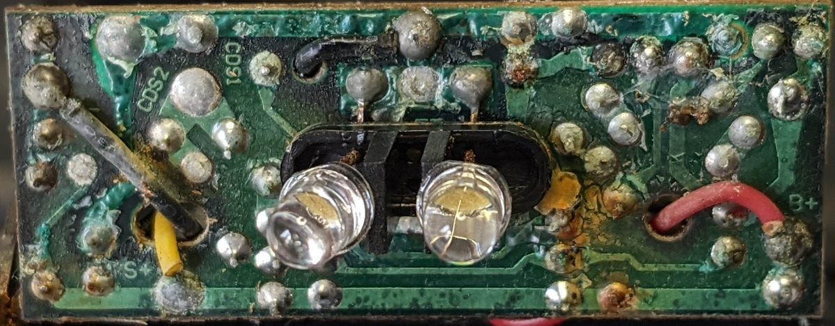

Übrigens leuchtet nur eine von beiden LEDs. Keine Ahnung ob die nicht
selektiert wurden oder ob sich die Werte im Laufe der Jahre so verändert
haben, dass sie parallel nicht mehr funktionieren. Einzeln funktionieren
sie jeweils.
