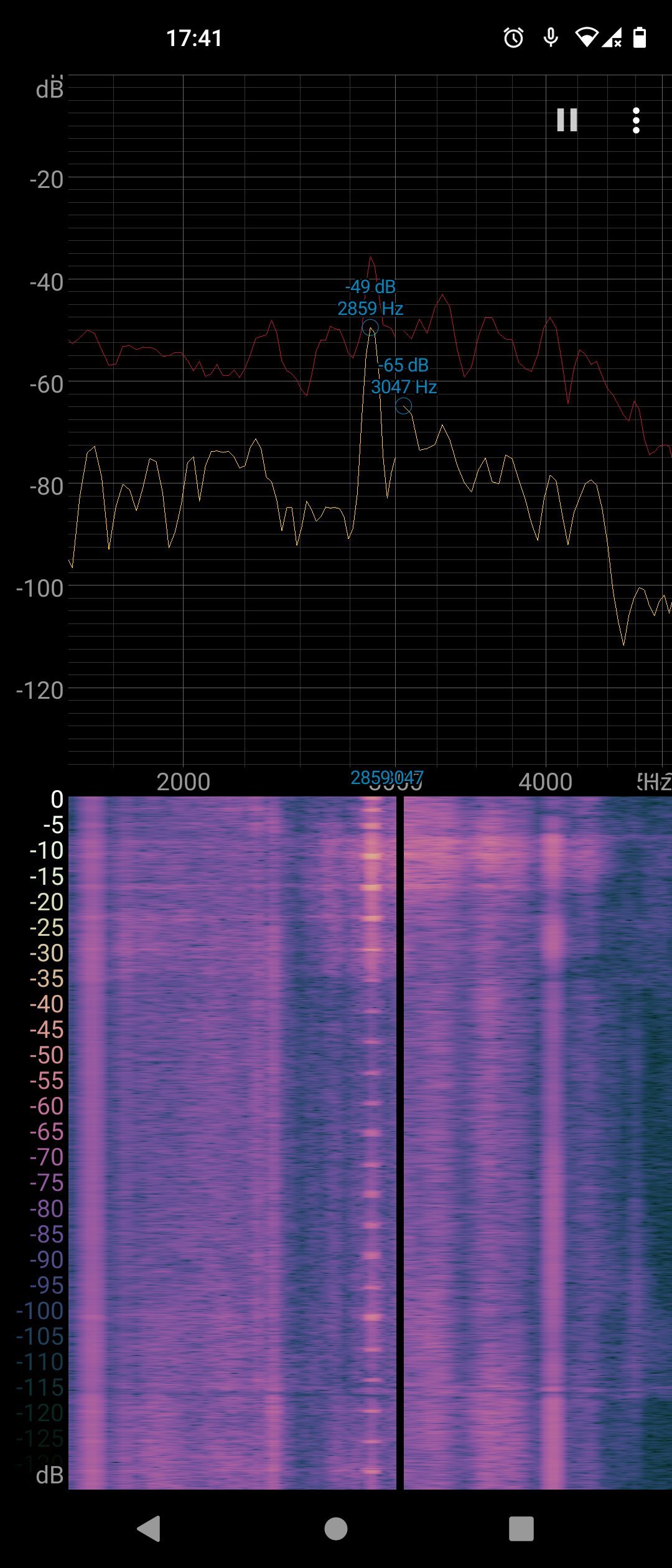

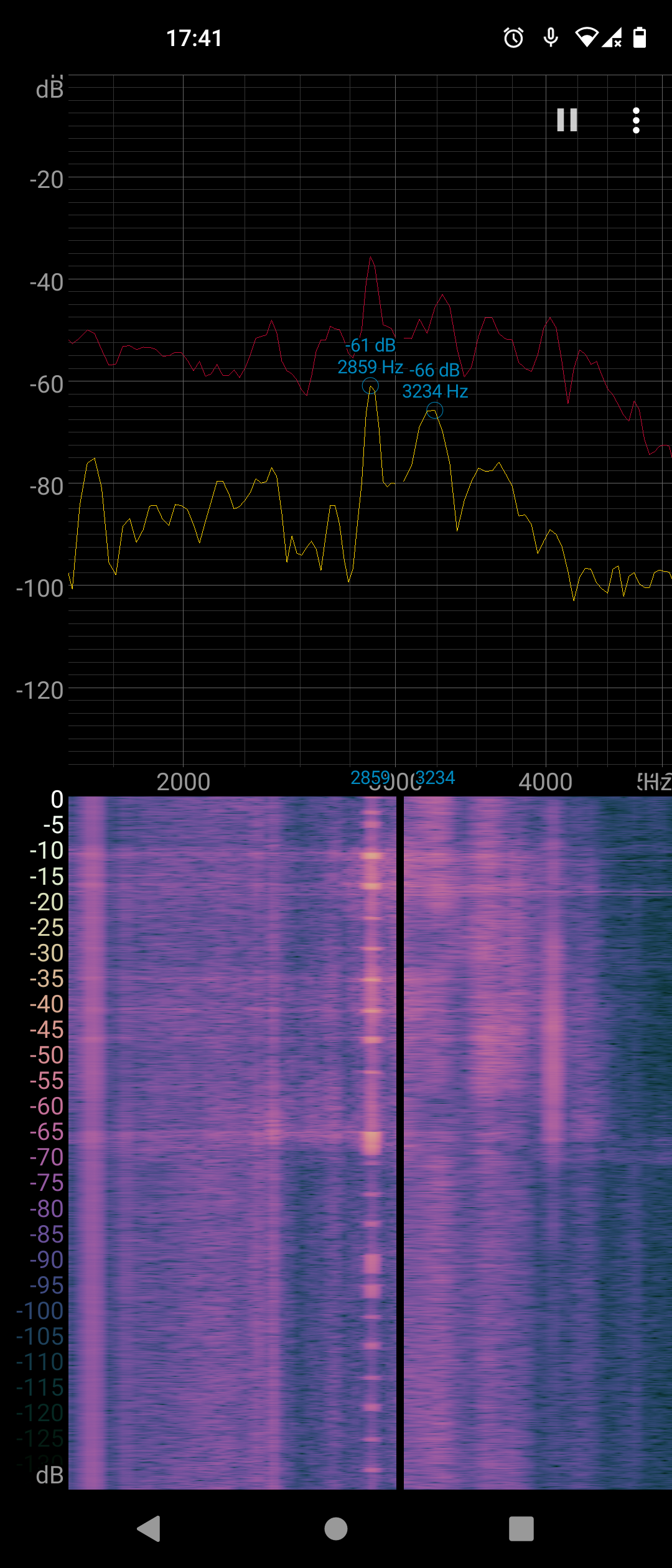

Ich wollte gerade den Sender in einen Radiowecker wieder einstellen. Ich hatte den Stecker rausgezogen damit die Zeit sich wieder neu stellt (Funkuhr). Soweit so gut, dabei habe ich einen Sender gefunden mit einem piepen bei 2859 Hz (siehe Anhang). Das Signal scheint syncron zur Zeit zu sein, kommt also sekündlich. Aber auch mal länger und kürzer, vielleicht sind es Morsezeichen? Da das Radio keine Frequenz anzeigt sondern nur den Sendernahmen muss die Frequenz ungefähr zwischen 95,90 MHz und 100,8 MHz liegen. Das sind die Frequenzen der Sender dazwischen. Ich bin aktuell in Halle (Saale)/ Sachsen-Anhalt. Vielleicht kann jemand mit einem Funkgerät das Signal auch empfangen?

Frank S. schrieb: > Sender gefunden mit einem piepen bei 2859 Hz Meinst Du die Träger oder die demodulierte Audiofrequenz? Knapp 3kHz HF mäßig zu empfangen ist schon eine Herausforderung, auch an die Antenne.
Allrounder schrieb: > Um welchen Sender handelt es sich denn? Ist das Radiosignal ansonsten > deutlich und wird vom "Morsecode" nur überlagert? Ist das auch bei > anderen Sendern so? Die Radiosender kann ich gut hören, dieser "Sender" liegt zwischen den normalen Sendern. Aber mit dem Radio in der Küche konnte ich nichts empfangen. Da denke ich mal das es das Zeitzeichen ist welches ich höre und sehe.
Petra schrieb: > Frank S. schrieb: >> Sender gefunden mit einem piepen bei 2859 Hz > > Meinst Du die Träger oder die demodulierte Audiofrequenz? Knapp 3kHz HF > mäßig zu empfangen ist schon eine Herausforderung, auch an die Antenne. Die 2859 Hz sind die Frequenz vom Audiosignal also das piepen, den Anhang habe ich mit Spectroid gemacht die App stellt die Freuenzen vom Handymikrofon grafisch (wie im Anhang) dar.

Petra schrieb: > Frank S. schrieb: >> Sender gefunden mit einem piepen bei 2859 Hz > > Meinst Du die Träger oder die demodulierte Audiofrequenz? Knapp 3kHz HF > mäßig zu empfangen ist schon eine Herausforderung, auch an die Antenne. Kannst du nicht lesen? Die HF ist zwischen 95,90 MHz und 100,8 MHz wie im Eingangspost beschrieben. Die 2859 Hz ist logischerweise die NF, die aus dem Lautsprecher kommt. Wie man auch auf dem Screenshot sieht.
