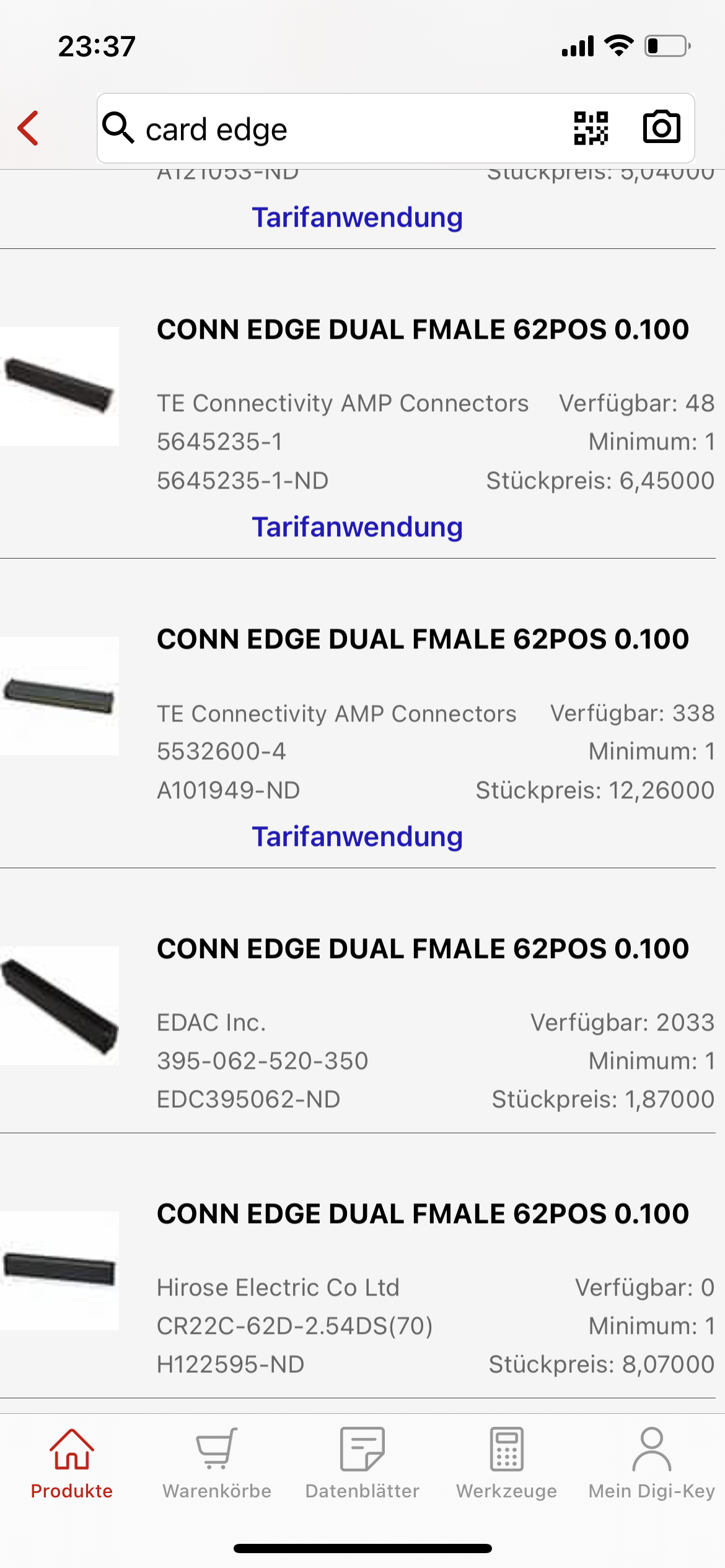

Der Markt ist in der Tat etwas dünner geworden, aber eigentlich bekommt
man noch alles nur nicht mehr von allen Herstellern. Aber XT/8-Bit ISA
ist überhaupt kein Problem, die Teile gibt es bei den
Standard-Distributoren lagernd von mehreren Herstellern.
Ich habe erst letztes Jahr selbst eine Leiterplatte mit Randverbinder im
100mil Raster entwickelt.
