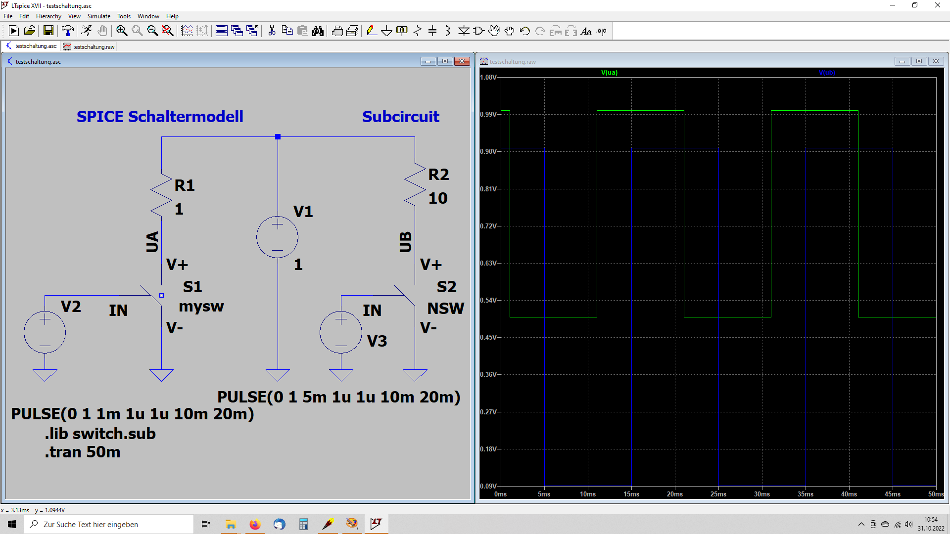

möchte den spannungsgesteuerten Schalter aus LT symboltechnisch
"umbauen" und erweitern. Dazu habe ich ein neues Symbol (Schalter)
angelegt plus dem hinterlegen Netzwerk. Im ersten Schritt ganz einfach.
Ich bekomme die Fehlermeldung " missing model value for S1".
Ich habe schon einiges probiert, aber es klappt nicht und hoffe hier auf
Hilfe.

Nö, dein Netzwerk ist nirgendwo vorhanden, nur das Symbol. Da fehlt das
Innenleben bzw. das Modell. Das muss, wenn man es nicht in den
Schaltplan schreiben will, in eine Bobliothek oder Subcircuit, sprich in
eine .sub Datei.
Dein Symbol ist außerdem verkorkst. Das braucht einen Namen (Instant
name) und Wert (value). Letzterer fehlt. Außerdem braucht ein Schalter
in SPICE immer 4 Anschlüsse, zwei für den Steuereingang und die beiden
Schaltkontakte. Das kann man in einen Subcircuit einbauen, der braucht
dann aber den Prefix X und nicht S. Das sind SPICE Vorgaben.
Richtig, denn LTspice weiß nicht, welches Modell hinter dem Symbol
liegt.
Ich hab mal beide Varianten gemacht, dazu braucht es im Symbol den 4.
Anschluß. Man muss beachten, daß die Reihenfolge der Pins im Symbol mit
den Festlegungen vom SPICE Modell übereinstimmt. Jeder Pin im Symbol hat
die Eigenschaft "Netlist order"
Alles in allem, was willst du mit deiner Aktion erreichen? Was passt an
dem normalen Schalter nicht? Der einzige Unterschied ist, daß der
Steuereingang keinen Masseanschluß braucht.

Oh Danke!
Warum das Ganze?
Hatte dieses Video von Prof. Burkhard Ulrich gesehen.
Er hat sich einen idealen Schalter + Freilaufdiode (Halbbrücke) gebaut.
Das wollte ich einfach mal nachbauen, zur Übung.
Bei 0:37 zeigt er seine Lösung, mit einem hierachischen Block.
Irgendwie hat er das Ganze ohne subcircuit hinbekommen?
Ich konnte mir das nur so erklären, daß der Value vom neuen Symbol
(schalter) automatisch auf .model des switch zugreift. Man sieht das
ganz gut ab ca. 0:37.
https://www.youtube.com/watch?v=zGrX2s5vzBo

andre schrieb:
> Oh Danke!
> Warum das Ganze?
Ja eben.
Ne, das steckt dort genauso dahinter!
Nein, es ist eine komplette Schaltung, sprich subcircuit.
