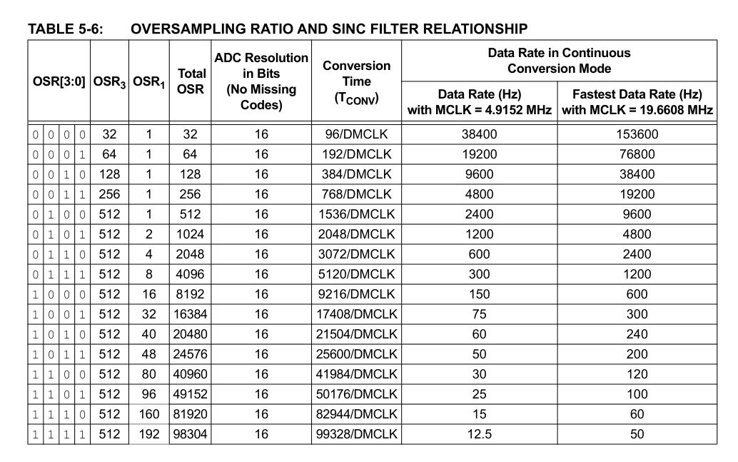

Wenn ich mir diese Tabelle anschaue Frage ich mich welche Konfiguration
die höchste Genauigkeit liefern würde:
 zb. für den Fall das ich nur 1.2kS pro sekunde benötige:
1. könnte ich doch gleich eine 1200Hz clock anschliesen
2. oder auf internen standart clock belassen mit 4,8152MHz und den Sync
Filter drüber laufen lassen.
oder option 3. Externer Clock mit  19.6608 MHz -> OSR -> SYNC -> 1.2kS/s
