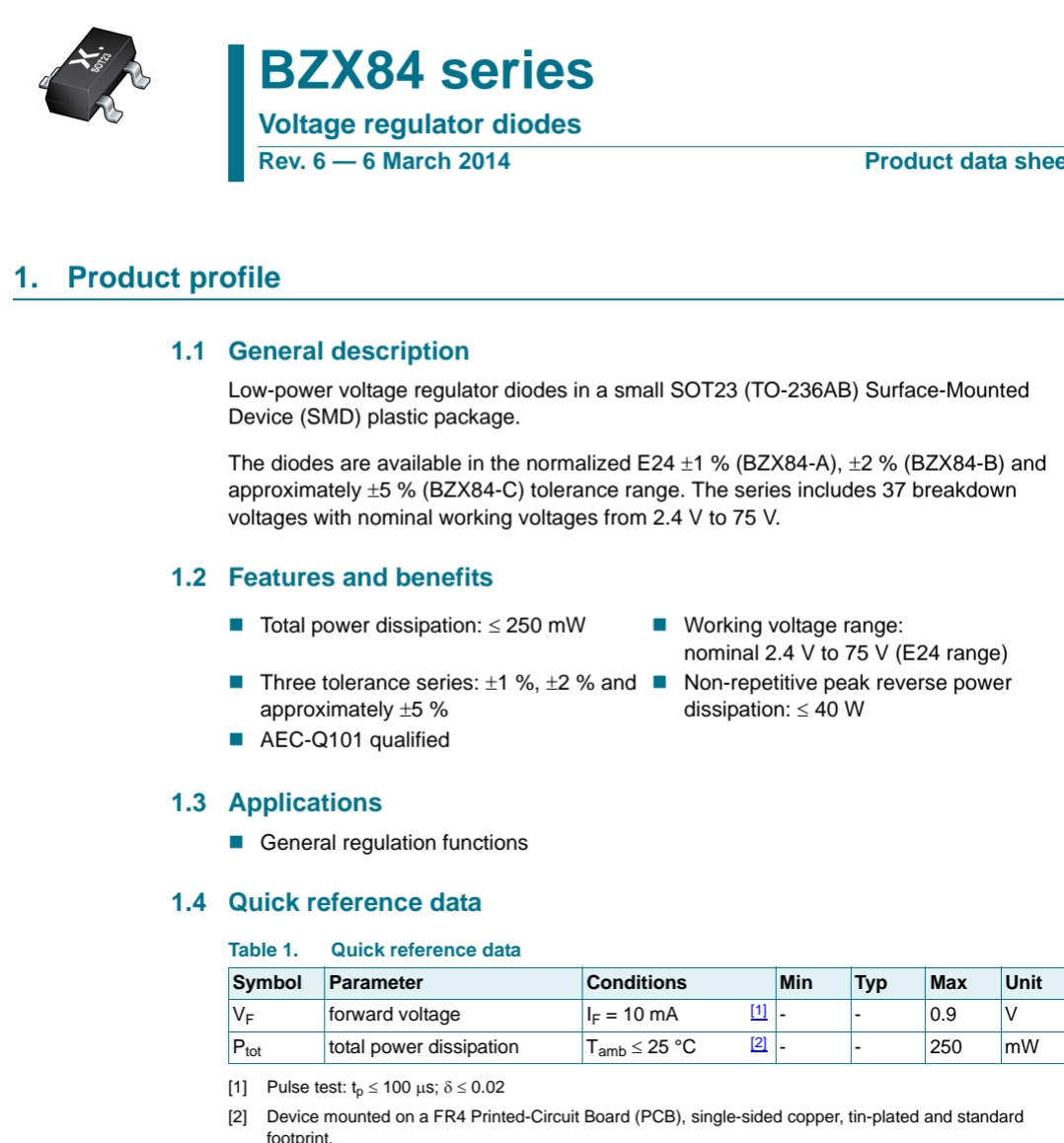

Was ist der Unterschied zwischen der BZX84 B12 und C12? Also die B-Reihe und C-Reihe? Ich komm da nich hinter. Vielleicht kann mir mal einer das erklären. BTW sind Zenderdioden 12v

Gerbil schrieb: > Was ist der Unterschied zwischen der BZX84 B12 und C12? Also die > B-Reihe und C-Reihe? > Ich komm da nich hinter. Vielleicht kann mir mal einer das erklären. > > BTW sind Zenderdioden 12v Toleranz.

Laut Datenblatt von Vishay: "The Zener voltages are graded according to the international E24 standard. Standard Zener voltage tolerance is ± 5 %, indicated by the “C” in the ordering code. Replace “C” with “B” for ± 2 % tolerance." https://www.vishay.com/docs/85763/bzx84v.pdf Gerbil schrieb: > Zenderdioden Neuentwicklung? > Ich komm da nich hinter. Evtl. doch eher Briefmarken sammeln? Wenn das keine Option ist, dann sieh im Datenblatt im Abschnitt 1.1 oben auf der ersten Seite nach.

The diodes are available in the normalized E24 1 % (BZX84-A), 2 % (BZX84-B) and approximately 5 % (BZX84-C) tolerance range bei einem Strom von 5 mA Nominal 12V C 11.40 - 12.60 B 11.76 - 12.24
#7238065
ignore schrieb: > bei einem Strom von 5 mA Ab 27V nur 2mA. Antwort schreiben |
