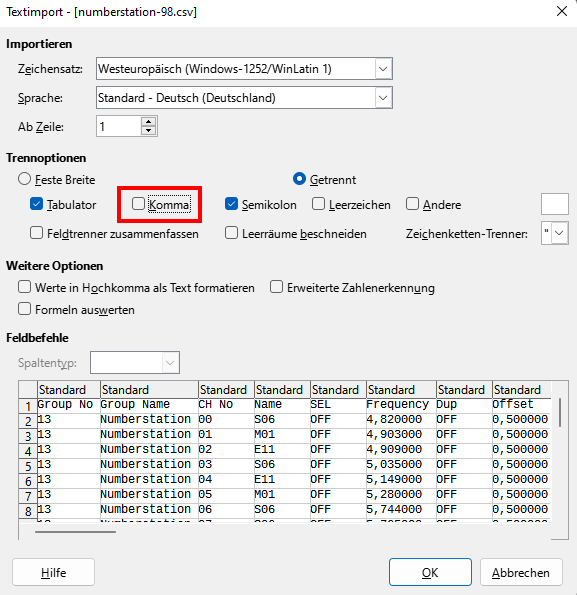

ich habe csv-Dateien wo die Spalte F und G derart verbunden werden soll,
dass die Frequenzangabe in einer Zahl da steht und nicht aufgeteilt in
ganzen Wert und Nachkommastellen. Wie macht man das?

Indem man beim Import den Haken bei "Komma" weglässt.

Hallo Harald,
so wie ich das verstehe, möchtest Du den Wert 14,100000 in einer Spalte
haben.
Dei Trenner ist ja nicht das Komma, sondern der ';' Strichpunkt alis
"Simikolon"
Das musst Du beim Import der Daten auch eingeben.
Oft sind beide Zeichen im Import-Dialog aktiviert, d.h. ";" und ",".
Also musst Du das "," Komma im auswahldialog deaktivieren.

Das Trennzeichen abfragen. Und das Komma-Punkt Problem lösen.
Bei deiner Tabelle darf als einziges !!!! Trennzeichen ein ; übrig
bleiben.
Habs so mit Libre-7.2 sauber rein bekommen.
Datei - Öffnen - Alles außer Symikolon -> ; <- WEG. Und O.K.  Probleme
sieht man da schon in der Vorschau.
