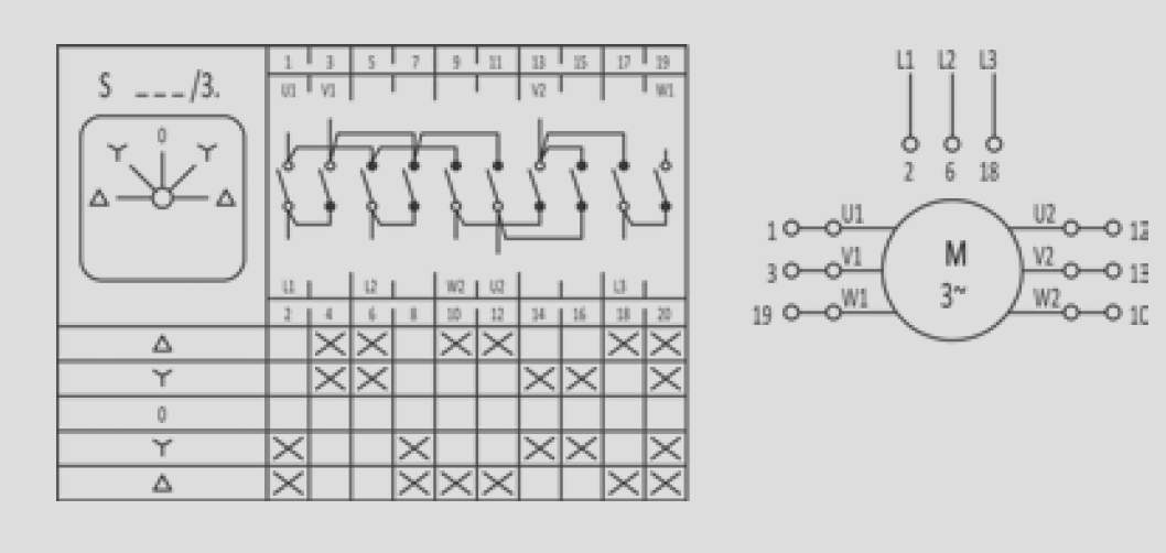

komplett auseinander. Ausgetauscht habe ich den defekten
Motorschutzschalter mit Unterspannungsauslösung. Es ist noch ein
Schaltplan im Deckel vorhanden, aber ich habe den Verdacht, daß die
Beschriftung auf dem Stern-Dreieck-Wendeschalter falsch wieder
aufgeklebt wurde. Das ganze Ding ist aus den 80ern, Beschriftung nur
noch "MERZ Typ 151" lesbar. Leider konnte ich kein Bild machen, Akku
leer :/ vielleicht morgen.
Baugleiche Schalter mit gleicher Gussdose drumrum und angespritztem
CEE-Stecker werden auch für Ventilatoren und Güllepumpen verwendet,
ähnliches Produktbeispiel
https://www.kaserer.co.at/shop/product_info.php?products_id=343
Jetzt die Frage: Kann mir jemand sagen bzw. ein Bild machen, wie herum
die Aufkleber auf den Schalter gehören?
 - Im Moment kommt je nach drehrichtung eine Phase oder 2 Phasen am
Motorschutz an, aktuelle Belegung ist entweder falsch oder der Schalter
defekt.

Tja, da hilft nur messen. Wird sich schon erforschen lassen, welcher
Kontakt wofür ist. Wenigstens auf der einen Seite sind die beiden
Klemmenreihen noch mit original angebapptem Aufkleber versehen (hoffe
ich).
Falls jemand so einen Schalter in verwendung hat, Fotos wären eine große
Hilfe.
