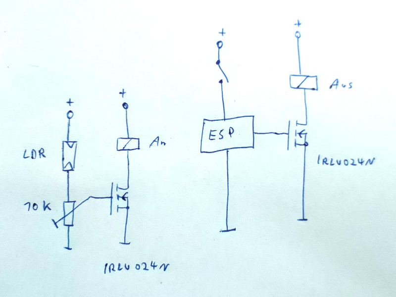

OP #7238217
Ich habe mit einem Spannungsmesser einmal geschaut und definitiv einen
Unterschied zwischen hell und dunkel nach der Fotodiode festgestellt.
Worin besteht denn genau der Unterschied?
Ich hatte Schwierigkeiten das passende Modell auszuwählen anhand der
Datenblätter und habe daher irgendeine bestellt, ich schau mal eben
welche das war.
Ein Oszilloskop schaffe ich demnächst für mein Eurorack modular system
an, das lässt sich vermutlich auch hier verwenden.

Gast #7238228
Dein optischer Sensor (egal ob Fototransistor, Fotodiode oder
Fotowiderstand) braucht einen Arbeitswiderstand:
+ o------[Sensor]----+-----[Widerstand]-----|
                  zur Auswertung
Dahinter kommt dann noch eine Schaltung, die das Signal mit einem
einstellbaren Schwellwert vergleicht. Auch die braucht ständig Strom.
Das zieht dir den Akku leer. Ich würde daher eher schauen, ob du nicht
doch ein Relais an die Klingel anschließen kannst.

Moderator (Firma: Titel) Persönliche Seite #7238253
Niklas schrieb:
> Hall Sensor geht natürlich auch, verbraucht aber auch Strom..?
Warum juckt dich der Strom? Hast du keine Steckdose in brauchbarer Nähe?
Batterie- und Akkubetriebene Schaltungen entwickelt man nicht ohne
jegliches Wissen nebenher.
Niklas schrieb:
> Ein Relay das eine Verbindung zwischen Batterie und Vin schaltet reicht
> nicht?
Du brauchst deutlich mehr Elektronik zwischen der Fotodoide und dem
Relais (ja, es heißt Relais). Denn das Relais wird sich von dem
mickrigen Storm der Fotodiode nur wenig berührt zeigen.
Oder zeig doch mal, was du da mit "Relay" im Sinn hast. Ist das so eine
China-Relaisplatine?

Moderator (Firma: Titel) Persönliche Seite #7238260
Niklas schrieb:
> Fotodiode/Fotowiderstand/Foto... alle nicht ausreichend Strom
> vom Akku durchgeben um ein Mini Arduino Relais mit 3V zu schalten?
> Also doch die Mini Solar Zelle?
Keines dieser passiven Bauteile ist in der Lage, einfach und ohne
zusätzliche Beschaltung deine Forderung "3V-Relais schalten" zu
erfüllen.
Du braucht immer nach der Foto-/Solar... einen Verstärker und/oder
Komparator. Und dahinter noch was zum Ansteuern des Relais, das dann
aber geschickterweise durch einen P-Mosfet ersetzt werden könnte.
Aber das geht nicht zwischen Tür und Angel und auch nicht ohne sich mit
der Thematik ein wenig eingehender zu beschäftigen.
OP #7238286
Okey, vielen Dank für die Infos.
Um das Relais zu schalten brauche ich doch im Grunde dann nur einen
Transistor, Diode und Widerstand?
Und das alles in Reihe hinter dem Fotowiderstand, verbraucht doch auch
nur Strom sobald der (Foto) widerstand (welches doch nur ein Widerstand
ist?) gering genug ist?
Ich will doch bloß das Teil an die Wand hängen und bis zum Auszug nicht
mehr anfassen.
So einfach geht das nicht. Kein optischer Sensor eignet sich dazu, das
Relais direkt anzusteuern. Du musst das Relais bei überschreiten einer
definierten Helligkeit schlagartig einschalten. Sonst wird ständig ein
bisschen Strom durch das Relais fließen, was dir den Akku leer zieht.
Mit einem simplem Kondensator kannst du keinen Timer bauen, dazu braucht
man mehr. Da bist du völlig auf dem Holzweg.
Das Relais muss so lange an bleiben, bis der ESP fertig ist. Dafür würde
ich ein bistabiles Relais nehmen. Dann kann der Sensor es über eine
Spule einschalten, und der ESP über die andere Spule wieder aus
schalten.
> Ich will doch bloß
Wollen heißt nicht können. Lerne Grundlagen und komme danach in
vielleicht 2 Jahren nochmal auf diese Idee zurück. Bis dahin nimm ein
Netzteil.
OP #7238393
Aber die Änderung des Widerstandes im LDR passiert doch nahezu
schlagartig, die LED in der Klingel bekommt definitiv ein ON, das ist
nicht eingefadet.
Man benötigt den richtigen LDR, klar aber die Ansteuerung des Relais
kann doch auch nur Strom verbrauchen sobald der Widerstand im LDR
schlagartig durch den Blitz (500ms) auf nahezu 0 sinkt.
Und der Kondensator (direkt hinter dem LDR) lädt sich doch in dem Moment
auf, kann die Spannung aber für 300ms aufrechterhalten bis zum nächsten
Blitz. Daher die Eingangsfrage nach der Dimensionierung des Kondensator
und die beste Wahl eines LDR
> schlagartig,
Nein, keineswegs. Und wie gesagt fließt da nicht genug Strom um den ESP
oder das Relais direkt anzutreiben zu können.
Da hast du keine freie Wahl, denn es werden kaum noch unterschiedliche
Hergestellt, seit die Industrie sie wegen giftiger Inhaltsstoffe nicht
mehr verwenden darf.
> doch in dem Moment auf
So geht das nicht. Der Kondensator braucht Zeit um sich aufzuladen. Und
bei der Stromaufnahme des ESP müsste er verdammt viel Kapazität haben,
um einige hundert ms Pause zu überbrücken. Was wiederum mit sich bringt,
dass er mehr Zeit zum Aufladen braucht.
Probiere mal die Schaltung im Anhang und informiere dich, wie die
Bauteile funktionieren. Das Relais muss ein bistabiles mit zwei Spulen
sein.
Wenn du Glück hast funktioniert sie. Mehr will ich dazu nicht sagen. Ich
kann dir hier nicht die Grundlagen der Elektronik beibringen, das musst
du schon selbst tun. Falls die Schaltung nicht funktioniert, erforsche
ihre Schwachpunkte und verbessere sie selbst.
Und behalte im Kopf dass das ganze nur sinnvoll funktioniert, wenn auf
den LDR absolut kein Fremdlicht fällt. Der zieht dir sonst den Akku
leer.
OP #7238944
Hallo, guten Tag, jetzt fange ich langsam an die Problematik zu
verstehen. Das mit den LDR z.B. war mir nicht bekannt, ich hätte gedacht
die sind eben ähnlich wie Potentiometer einfach variable Widerstände und
in allen Formen und Dimensionen verfügbar.
Vielen Dank euch beiden also für die ganzen Hinweise und die Schaltung,
da werde ich mich jetzt mal ran tasten.
