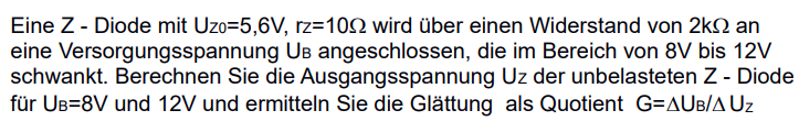

Guten Morgen miteinander, ich habe hier eine Aufgabe, bei der ich nicht mehr weiter komme. Lt. Lösung ergibt sich eine Glättung von 131, ich komme hier auf 201. Kann es sein dass die Lösung falsch ist, oder habe ich irgend wo einen Fehler den ich trotz mehr maligen nachschauen nicht gefunden habe? Vielen Dank für eure Unterstützung.

Kevin K. schrieb: > ich komme hier auf 201 Würde ich auch so sehen: 2010Ω / 10Ω = 201

Ja. In der Aufgabe sollten auch die Werte für 8 und 12V berechnet werden, die für G ja nicht notwendig sind. Was sagt die Lösung dazu?

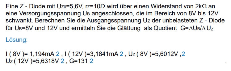

Hallo zusammen, danke für die Antwort. Hier noch die Musterlösung...
Kevin K. schrieb: > Hier noch die Musterlösung... Schön falsch. 1,2mA * 10Ω sind nicht 1,2mV.
Ich würde sagen in der Musterlösung ist Uz(8V) falsch. Das sind richtig 5,6119V (5,6V + 10Ohm * 0,00119A)

Udo S. schrieb: > Ich würde sagen in der Musterlösung ist Uz(8V) falsch. > Das sind richtig 5,6119V (5,6V + 10Ohm * 0,00119A) Da kommt mir doch gleich wieder der Gauß in den Sinn.

Wobei man hier schön sieht, wenn man den Weg über den Spannungsabfall an der Z-Diode macht (und nicht den einfacheren Weg von Peda) muss man die Zwischenergebnisse schon hinreichend genau haben weil sonst durch die Subtraktion zweier ähnlich großer Spannungen der Fehler schnell groß wird. Deshalb habe ich ja auch zuerst auf "Fehlerfortpflanzung" bei Gauss getippt.

Spannungsteiler über den Strom zu rechnen macht es nur konfuser. 2kOhm zu 10OOhm ist in guter Näherung im Kopf machbar. Der Strom führt zu krummen Zahlen, wo jeder Zwischenfehler unentdeckt bleibt. Wenn der Strom nicht gefordert war, bitte auch nicht ausrechnen. Maximal als I mitführen, bis er sich rauskürzt.
Udo S. schrieb: > muss man die > Zwischenergebnisse schon hinreichend genau haben Es liegt nicht an der Genauigkeit. Der Lehrer hat beim Abschreiben vom Taschenrecher ne Null eingefügt. falsch: 5,6012V richtig: 5,612V
