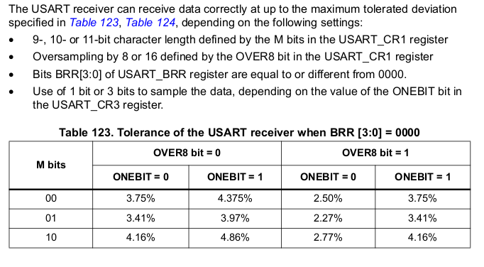

von Datenblattleser (Gast)
So oft kommt die Frage nun auch wieder nicht vor. Da ich gerade vor
demselben Problem stand (ich verwende einen STM32 ohne OSC_OUT!) hier
eine Stelle aus dem STM32G0x0-Datenblatt.
Dies bezieht sich natürlich auf den STM32 als Empfänger.
Und hier die zweite Tabelle. Für den konkreten Chip möge man im
zugehörigen Datenblatt nachlesen. Es kommt also nicht nur auf die
Stabilität des RC-Oszillators sondern auch auf die Implementierung und
Konfiguration des Empfängers an.
Nicht nur das. Ich hatte es mit einem STM32-Chip zu tun, bei dem intern
der OSC_IN-Pin mit dem RX-Pin des USART verbunden ist, d.h. ich hatte
die Wahl zwischen USART oder externem Takt, beides gleichzeitig ging
nicht. Der HSI hat sich als ausreichend genau erwiesen (auf der
Gegenseite ist ein größerer STM32-Chip mit Quarzoszillator).

von Wolfgang (Gast)
Das sind verschiedene Baustellen. Das eine ist der systematische Fehler
auf Grund der diskreten Teiler im Baudratengenerator bei idealen
µC-Takt, das andere sind die Fehler durch die Variabilität des
RC-Oszillators in Abhängigkeit von Temperatur, Versorgungsspannung und
sonstigen Einflussfaktoren.
von Q.E.D. (Gast)
Der TO erwähnte nichts von einem Quarzoszilator im/am STM32. Es kann
sehr wohl sein, daß er wie Datenbattleser gar keinen Quarz anschließen
kann. Und die maximale Bitrate mit RC-Oszillator, nach der er fragte,
hängt, wie ich den Tabellen entnehme, sehr wohl von der Konfiguration
des Empfängers ab, je nach Bitrate kann man 16-fach Oversampling
verwenden oder muß 8-fach Oversamping verwenden und kann (im Falle eines
STM32 und auch in Abhängigkeit der Leitungsqualität) 1-Bit-Samping oder
muß 3-Bit-Sampling verwenden. Die Bitrate und die Taktfrequenz haben
Auswirkungen auf den Wert in BRR[3:0] und damit auf die Toleranz. Das
hängt alles zusammen. Da wir nicht wissen, welchen STM32 mit welcher
Taktfrequenz der TO benutzt, können wir ihm nur raten, mit Kältespray
und Heißlluft selbst auszuprobieren, ob der RC-Oszilator für seine
Situation ausreicht.
von Q.E.D. (Gast)
...oder es anhand der Tabelen und Formeln im Datenbatt für seinen STM32
und für den ESP8266 selbst auszurechnen.
