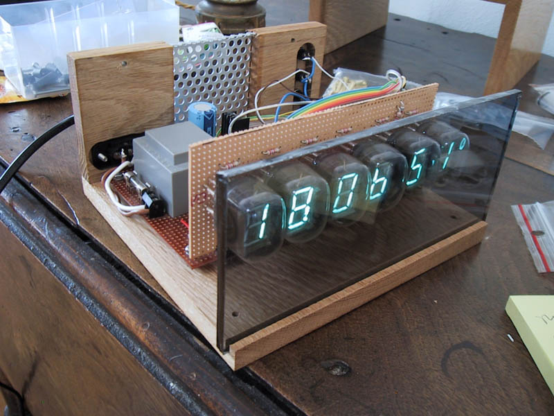

Gast #7241854
Ich schrieb:
> Komplett Luftdicht sollte das Geäuse auf keinen Fall sein. Also
> ausreichend Lüftungsschlitze vorsehen.
Kann ich bestätigen. Ich habe vor Jahren mal naiv ein Eichengehäuse für
eine VFD-Uhr gebaut. In der ersten geschlossenen Version ging nach
kurzer Zeit der Spannungsregler kaputt, trotz Kühlkörper. Ich habe
danach die Rückwand mit einem perforierten Blech versehen, und seitdem
läuft das Ding - ist mindestens 10 Jahre her.
